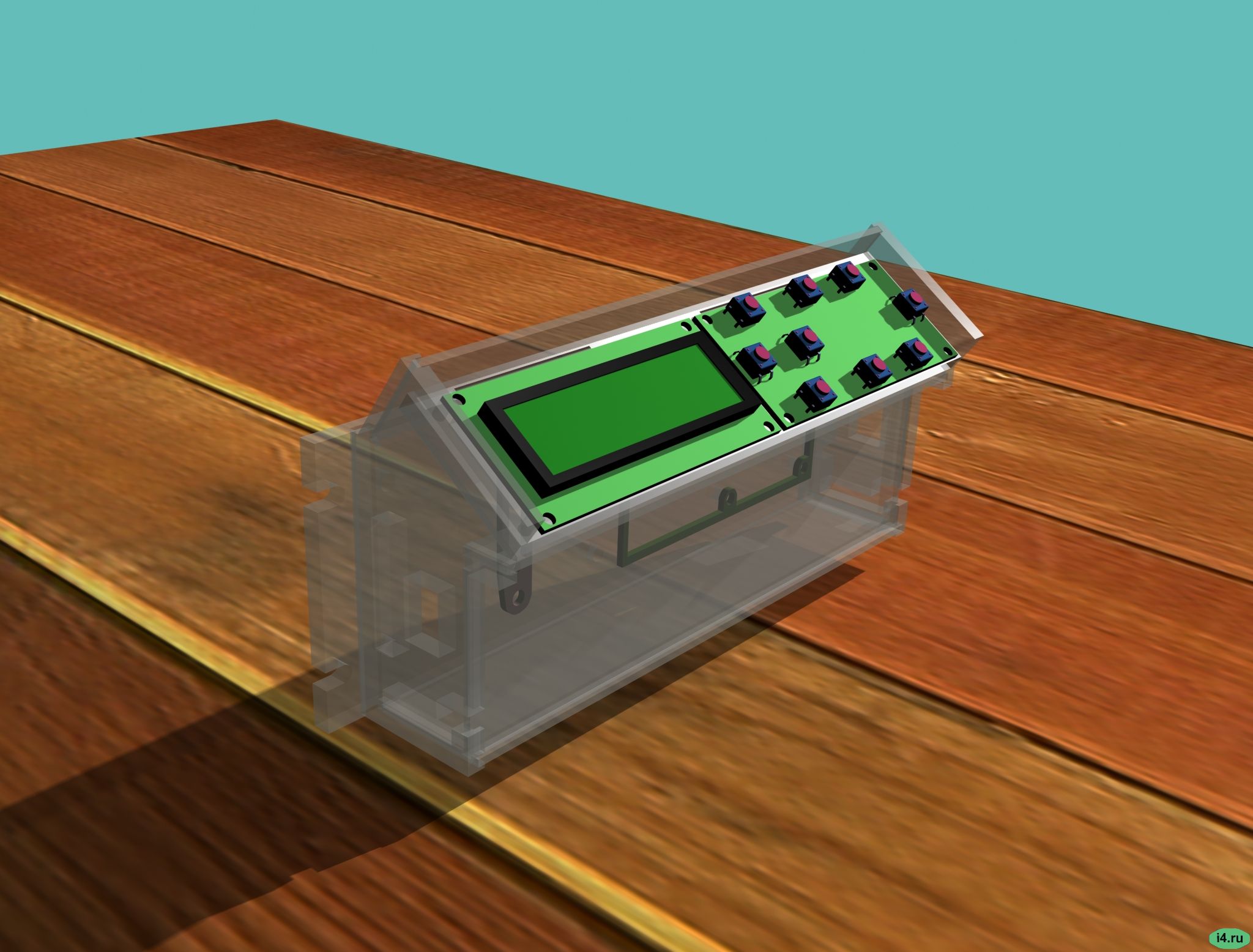

У меня вопрос к автору. Может быть конечно не не совсем про работу контроллера но всё же...
Занимаюсь сейчас разработкой коробки для контроллера и на лицевой панели есть место. И вот там хотелось бы написать название этого контроллера, но "Автономный контроллер для самодельного лазерного гравера" как-то не очень звучит. Отсюда возникает вопрос - Есть у этого контроллера какое-нибудь краткое техническое название? Можно даже версию добавить в название, типо "Мегарез3000" или "Автожгун V2.0", ну или как-то так.)))

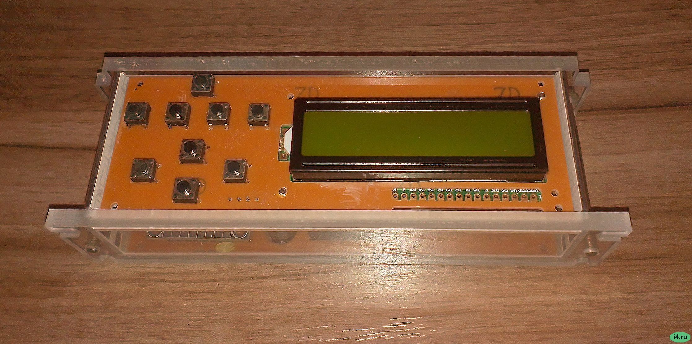

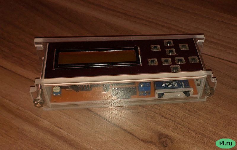

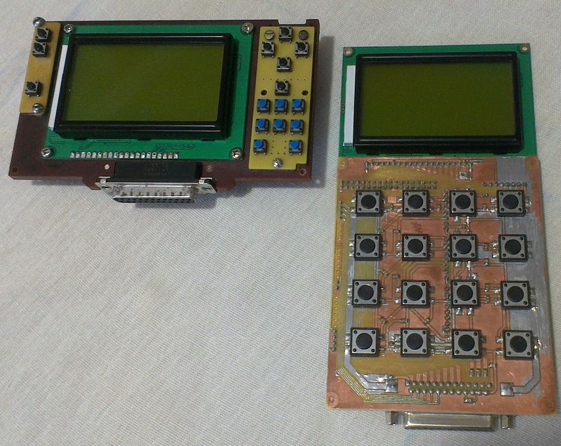

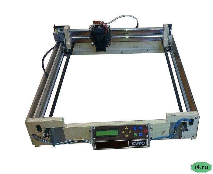

Вот те корпуса что я изготовил, 2 варианта собрал, один на лазере стоит другой на рисовалке
контроллер1.jpg (6519 просмотров) <a class='original' href='./download/file.php?id=122300&mode=view' target=_blank>Загрузить оригинал (133.82 КБ)</a>
контроллер3.jpg (6519 просмотров) <a class='original' href='./download/file.php?id=122301&mode=view' target=_blank>Загрузить оригинал (335.33 КБ)</a>
контроллер.jpg (6515 просмотров) <a class='original' href='./download/file.php?id=122302&mode=view' target=_blank>Загрузить оригинал (962.63 КБ)</a>
лазер.jpg (6515 просмотров) <a class='original' href='./download/file.php?id=122303&mode=view' target=_blank>Загрузить оригинал (87.67 КБ)</a>
корпус пульта.jpg (6515 просмотров) <a class='original' href='./download/file.php?id=122304&mode=view' target=_blank>Загрузить оригинал (1.56 МБ)</a>

"Pyro"-поджигатель
или от отталкиваясь от имени и родины автора типа: Art_KG, (Артур из Киргизии -KG)
либо так: автономный контроллер самодельный-"AKS"
либо так: автономный самодельный контроллер-"ASK-1"

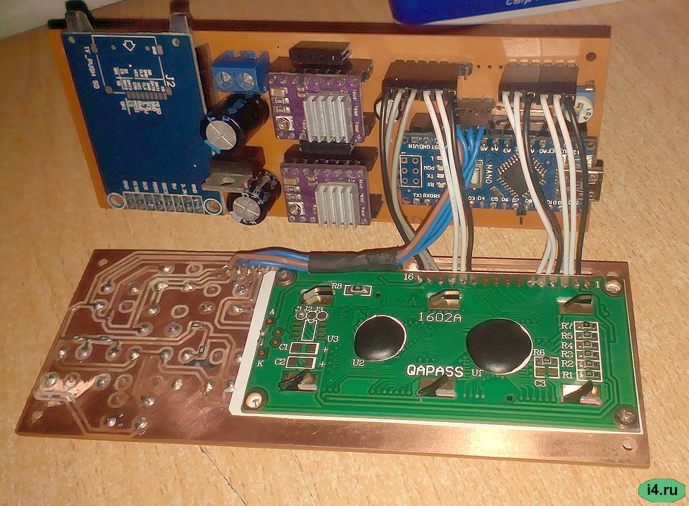

сделал новый корпус для контроллера навесным монтажём(проводами), корпус слева.
справа контроллер который сделал Артур(козёл), ну у него все культурно, никаких проводов, мне не удалось сделать такие тонкие дорожки как у него(0,2мм), собрал на проводах, по старинке, как в прошлом веке.
В субботу очередные испытания. может видео сниму.

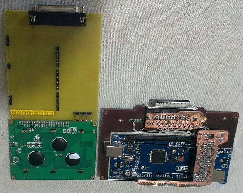

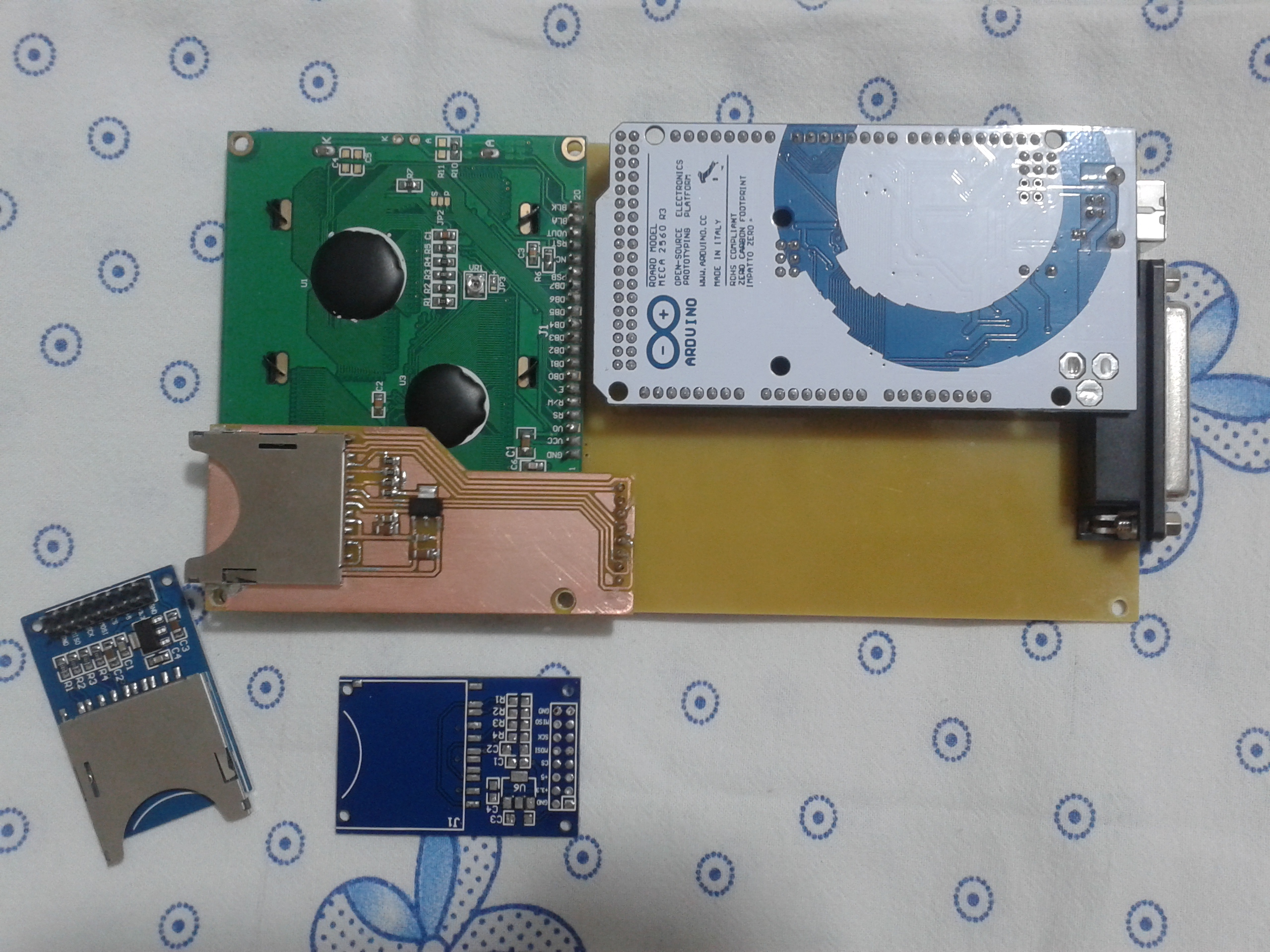

А кто-нибудь плату для фрезера сделал? 60+ скачиваний было. Я выложил новую плату, на ней отзеркалены штырки для подключения флешки, и все. Сначала думал соединить модуль SD-карты проводами, но потом передумал, и сделал еще одну платку для флешки. Если кто-то также хочет полность избавиться от проводов но уже сделали плату, то вот, модуль SD-карты под первый вариант платы.
sd-card_module.zip
Модуль SD-карты для старого варианта платы.
(4.66 КБ) 478 скачиваний
Или вы ждете подтверждения, что плата без косяков и все работает. Так вот, все работает, и модуль SD-карты тоже.
Не стал заморачиваться и просто перепаял все компоненты с готовой платы. (6172 просмотра) <a class='original' href='./download/file.php?id=122662&mode=view' target=_blank>Загрузить оригинал (1.67 МБ)</a>
