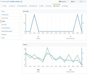

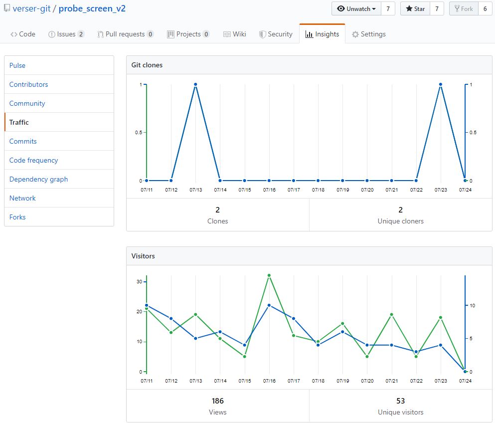

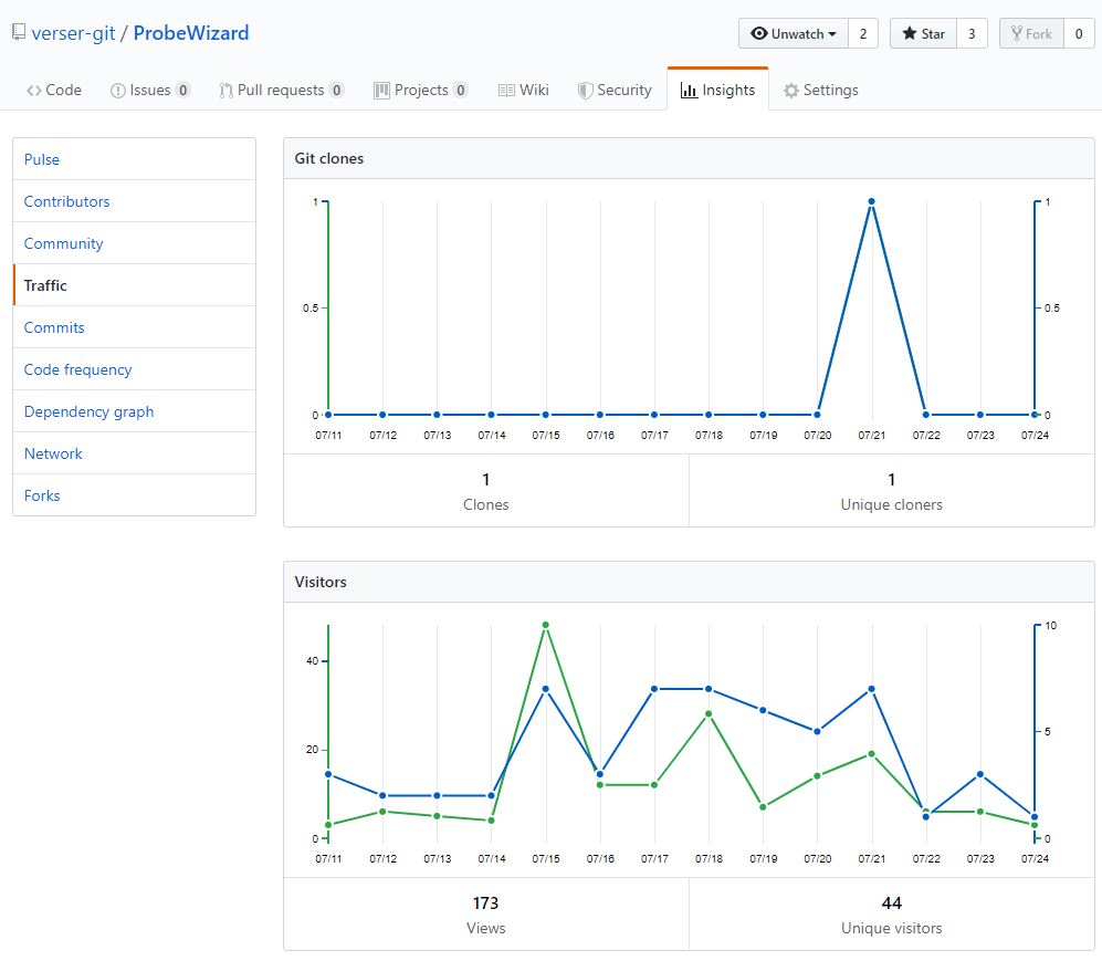

MGG писал(а): ибо на мач три населения больше, рынок :D
Инфографика про соотношение интереса "населения" к приложениям за неделю :)
Probe Screen (linuxcnc)
Pr_Scr.JPG (4116 просмотров) <a class='original' href='./download/file.php?id=166725&mode=view' target=_blank>Загрузить оригинал (81.11 КБ)</a>
Probe Wizard (mach3)
Pr_Wiz.JPG (4116 просмотров) <a class='original' href='./download/file.php?id=166724&mode=view' target=_blank>Загрузить оригинал (84.21 КБ)</a>
