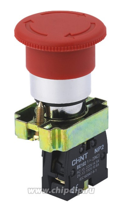

Подскажите есть ли в Мач3 возможность сделать управление реле от нажатия кнопки Estop.
Типа если все в порядке то реле включено , если нажата кнопка Estop то реле отпадает.
Реле думал подключить к одному из выходных пинов Out... которые прописываются в Мач3.

А на плату как подавать сигнал? Применять двойной контакт в кнопке Estop?
Думал запитать реле через кнопку и контактом реле подавать сигнал на плату управления.

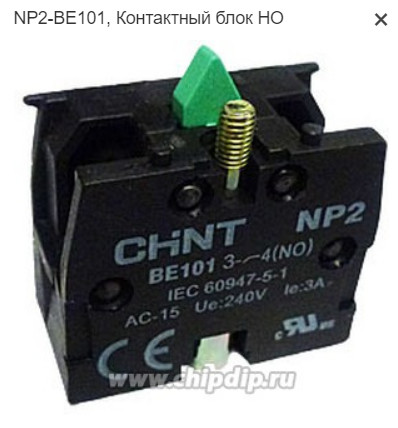

Покупаете такую кнопку.
2021-02-15_223114.jpg (4809 просмотров) <a class='original' href='./download/file.php?id=192342&mode=view' target=_blank>Загрузить оригинал (42.8 КБ)</a>
Внизу чёрные фигулины - это контактный блок. Он тоже продаётся отдельно.
Можно поставить нормально открытый
2021-02-15_223128.jpg (4809 просмотров) <a class='original' href='./download/file.php?id=192343&mode=view' target=_blank>Загрузить оригинал (35.29 КБ)</a>

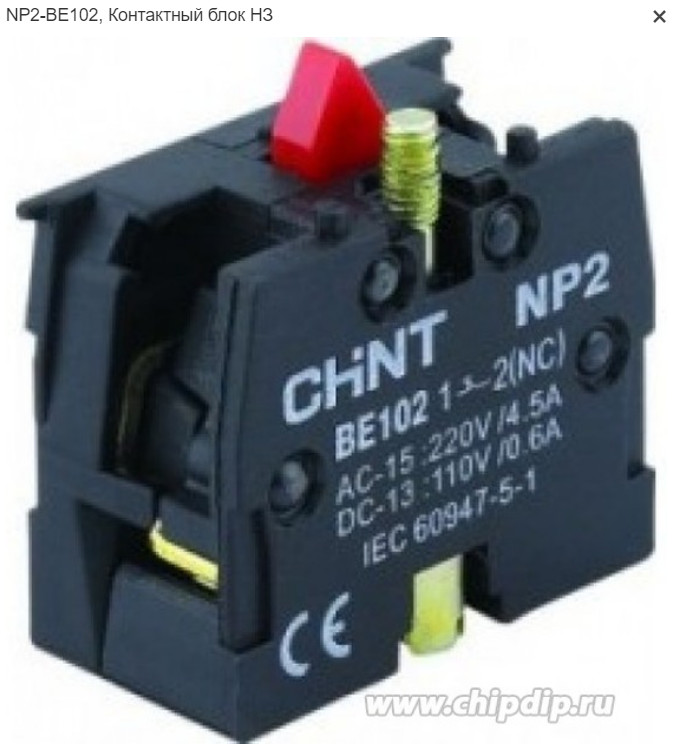

Или нормально закрытый.
2021-02-15_223137.jpg (4809 просмотров) <a class='original' href='./download/file.php?id=192344&mode=view' target=_blank>Загрузить оригинал (78.63 КБ)</a>
Этих контактных блоков на эту кнопку в теории можно повесить х тучу. Два рядом прикручиваются, и к ним сверху ещё два, и так далее. На практике больше четырёх лучше не ставить.
И все эти блоки и контакты в этих блоках будут изолированы друг от друга. Можно на одни 5 вольт повесить, а на соседние 220 вольт.
Но вам достаточно двух таких блоков.

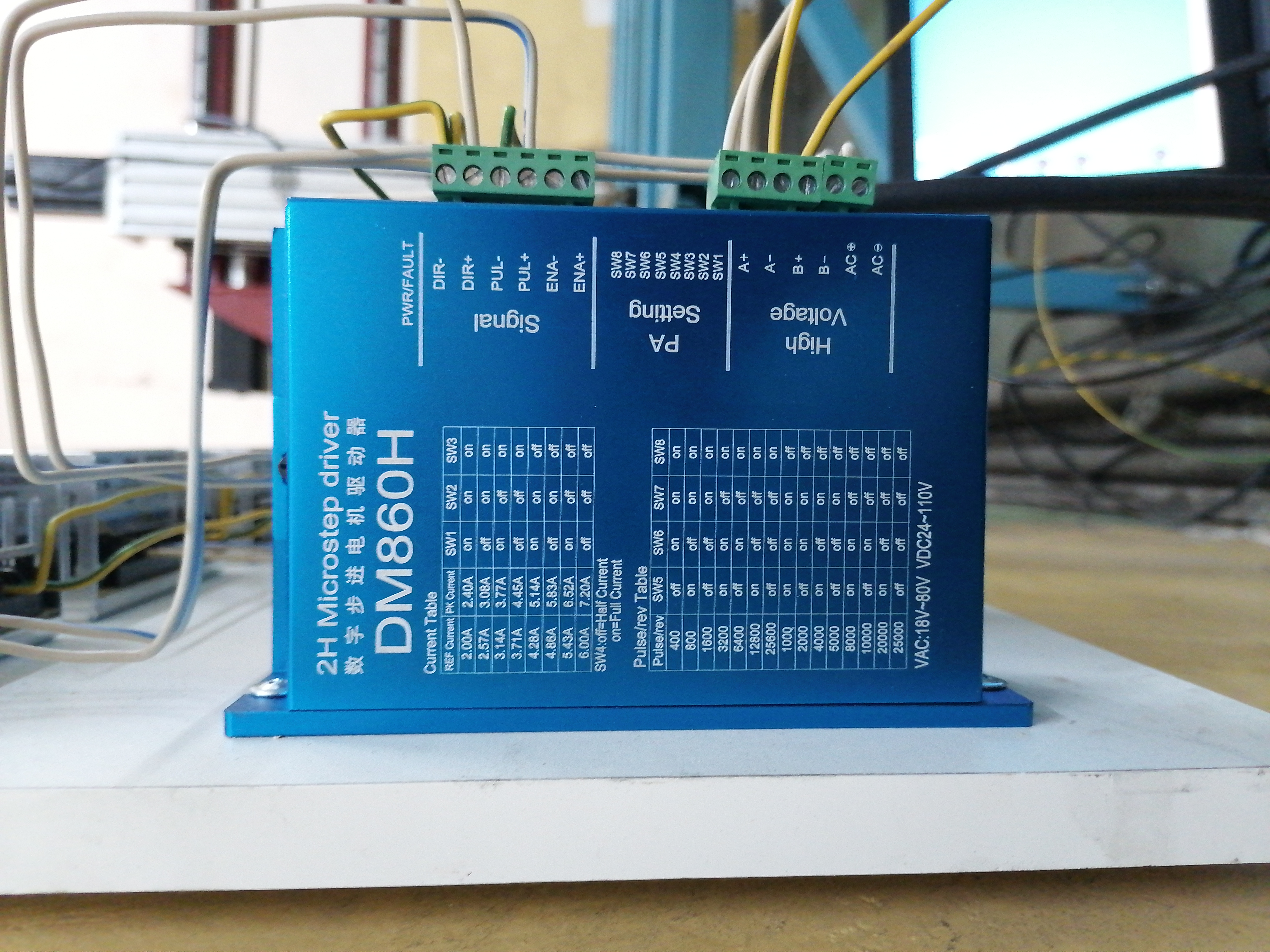

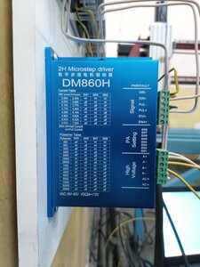

Здравствуйте. Возникла проблема при настройке Mach3. Ось проходит меньшее расстояние чем пишет программа. Расхождение 30-40 раз. В настройках милиметры. Шаги на 1мм 160,деление на дравере на 4. Контроллер usb Bitsensor. При попытке откалибровать предлагает 3200 шагов на 1мм хода, при установке этих параметров двигатель сразу срывается в пропуски. Может кто помочь с проблемой?

Вот ия говорю! Если посчитать в обратном порядке, то тоже ерунда получается. 1000ш/мм делим на микрошаге 8=125 реальных шагов на мм, 360/5/125=0.576 градусов один шаг(если я правильно посчитал). Два варианта настройки драйверов не совпадают с мануалом и/или сами драйвера кривые или китайцы сделали ШД с шагом 0.6 градуса.

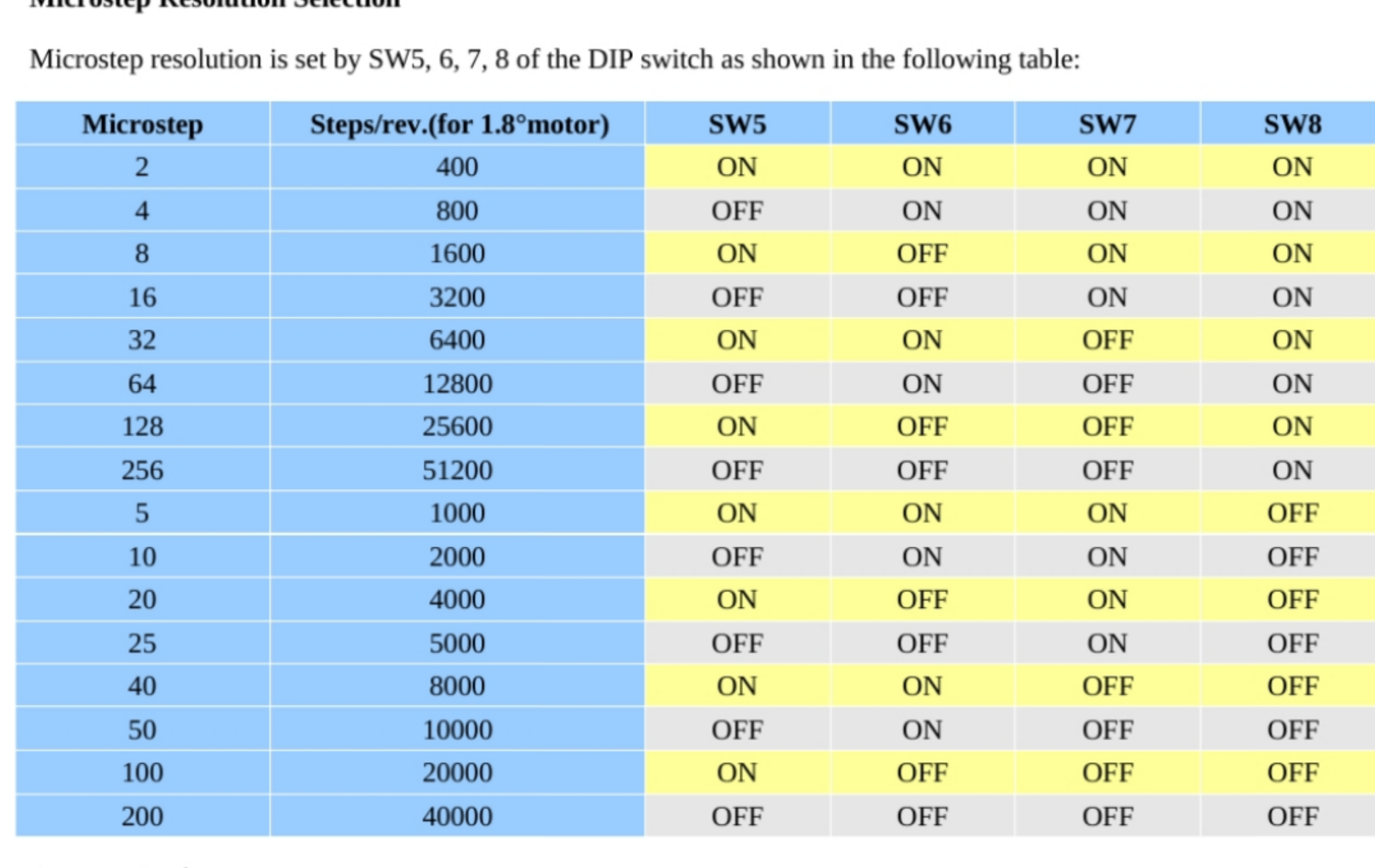

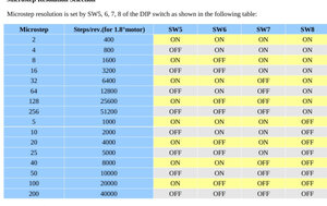

Получается, я выставил микрошаг 1/8,а по факту получился 1/25 где 5000 на оборот и соответственно 1000 на мм хода. Но как я не крутил схему включения флажков(если представить, что да это нет и читать надо с права на лево) никак не получается перепутать. Тогда можно методом тыка подобрать настройки микрошага, долго но делать нечего! Вопрос! Можно как-то замерить микрошаг выдаваемый драйвером(может драйвера кривые или ещё что)?
InShot_20210328_112925562.jpg (4638 просмотров) <a class='original' href='./download/file.php?id=193964&mode=view' target=_blank>Загрузить оригинал (1.3 МБ)</a>
Re: настройка mach3
Woodpecker писал(а): ↑ (может драйвера кривые или ещё что)?
А что за драйверы, и откуда скриншот?
Про скриншот - догадываюсь, что из ледшайновской документации. А вот у драйверов тот же производитель?

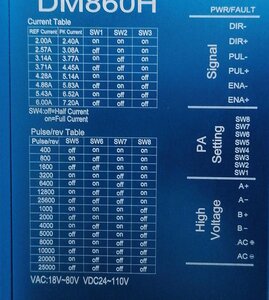

Woodpecker
Сообщения: 7
Зарегистрирован: 27 мар 2021, 14:41
Настоящее имя: Виталий
Re: настройка mach3
Сообщение Woodpecker »
Драйвера DM860H производитель предпочёл скрыть свое имя. Синий алюминиевый корпус с радиатором. Скрин для примера, там те же регулировки написаны.
Re: настройка mach3
Woodpecker писал(а): ↑ там те же регулировки написаны.
Я, конечно, верю, но в таких вопросах лучше приложить фото драйвера, где видно таблицу и состояние переключателей, чтобы не возникало путаницы в головах у читателей форума.
Woodpecker
Сообщения: 7
Re: настройка mach3

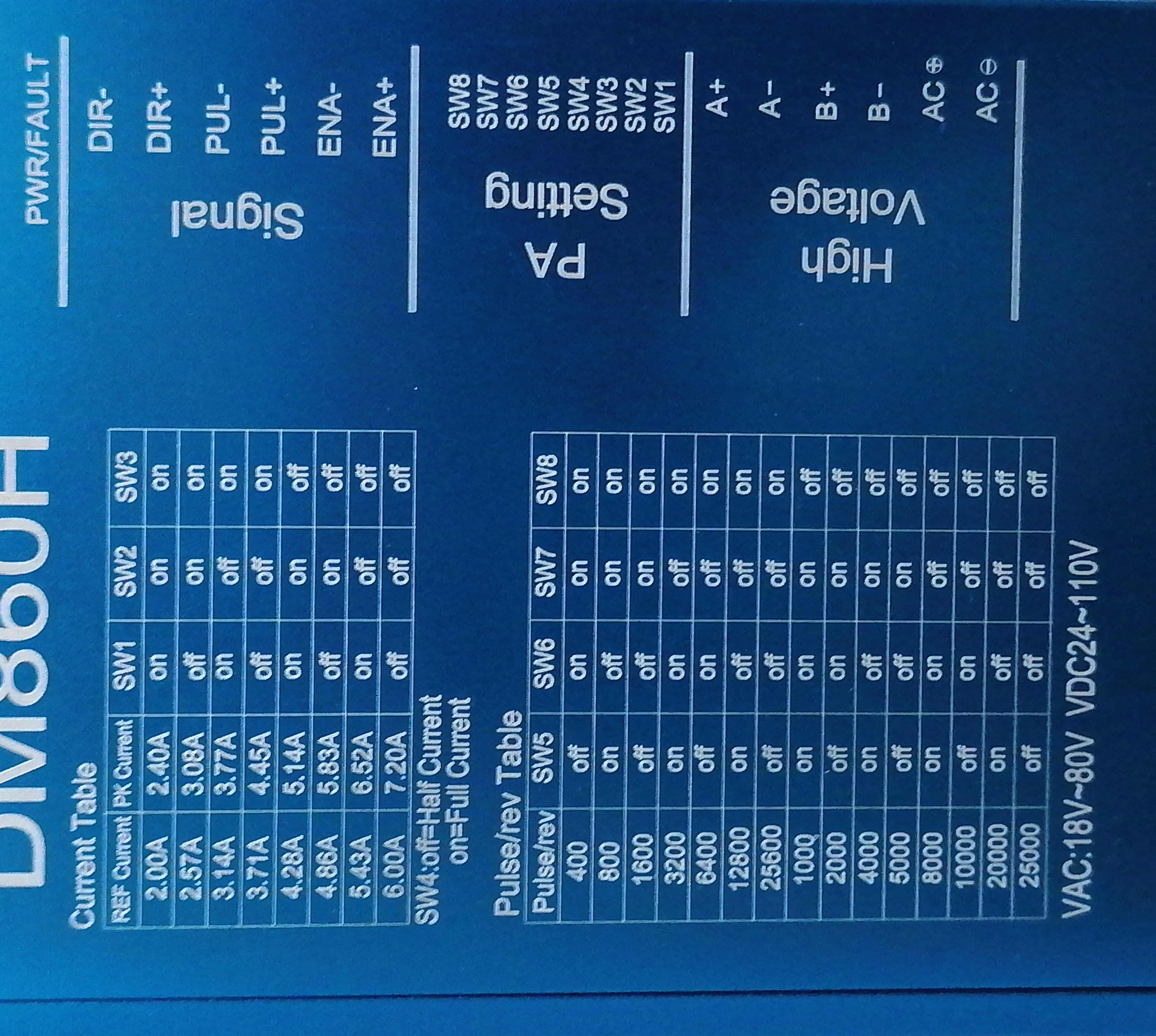

michael-yurov писал(а): ↑28 мар 2021, 12:24
upload_2021_03_27_10_49_54_231.jpg (4614 просмотров) <a class='original' href='./download/file.php?id=193968&mode=view' target=_blank>Загрузить оригинал (5.48 МБ)</a>
pic1616831368004.jpg (4614 просмотров) <a class='original' href='./download/file.php?id=193969&mode=view' target=_blank>Загрузить оригинал (16.99 МБ)</a>
Enot_1

А состояние переключателей?
Re: настройка mach3
Так разные таблицы то! Не совпадает со скриншотом из инструкции ледшайновских драйверов.
Woodpecker
Сообщения: 7
Re: настройка mach3
michael-yurov писал(а): ↑28 мар 2021, 13:06 Так разные таблицы то! Не совпадает со скриншотом из инструкции ледшайновских драйверов.
Настраивал по таблице на драйверах. Может тогда по таблице скриншота выставить!?
Enot_1 писал(а): ↑28 мар 2021, 13:03 А состояние переключателей?
1,2,3выкл, 4вкл,5,6выкл,7,8вкл. Сфотографировать не могу, не у станка. На память, сейчас посмотреть не могу.
