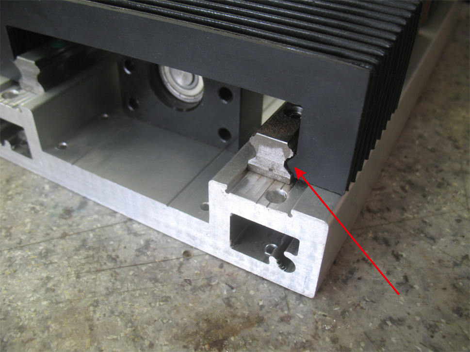

Пацаны, почитал я ваши опусы и вспомнил анекдот про дочку криминального босса, которую он отдал замуж за сына своего партнёра.
Да простит меня главный цензор этого форума, матом ругаться не буду, но постараюсь иными словами довести суть. Кто цензора ещё не знает, есть ещё возможность познакомиться :hehehe: .
Короче, через месяц после свадьбы дочка приходит к папе и жалуется: "Папа, муж имеет меня только в задний проход! До свадьбы у меня анус был как рублик, а теперь как пятак. Ну сделай же что-нибудь, я так больше не могу!"
А папа отвечает: "Дочка, ну и как ты себе это представляешь? Что я должен братву поднимать из за каких-то четырёх рублей?"
Так и тут, устроили спор за каких-то 8 мм. Я юзаю гофруозащиту на оськах Z и прямую, и с зацепами на направляющих. Разница в сжатом состоянии, как я и сказал всего 8 мм.
У гофры с зацепами сжатие 28 мм, а у прямой 20 мм, при растяжении 140 мм. Но ощутимой разницы я не вижу.
Да, с зацепами по идее лучше, но ни на той, ни на другой гофре после 2-х часов пыления алюминия (если без СОЖ) стружка не скапливается. Тупо, закон Ньютона, всё нафик вниз ссыпается.
По этому не вижу смысла выпендриваться со всякими "ушами" и городить на зетке ленточку. По этому в этом проекте и сделал гофру. При ходе шпинделя 100 мм, потеря 28 мм на гофру - ни о чём.

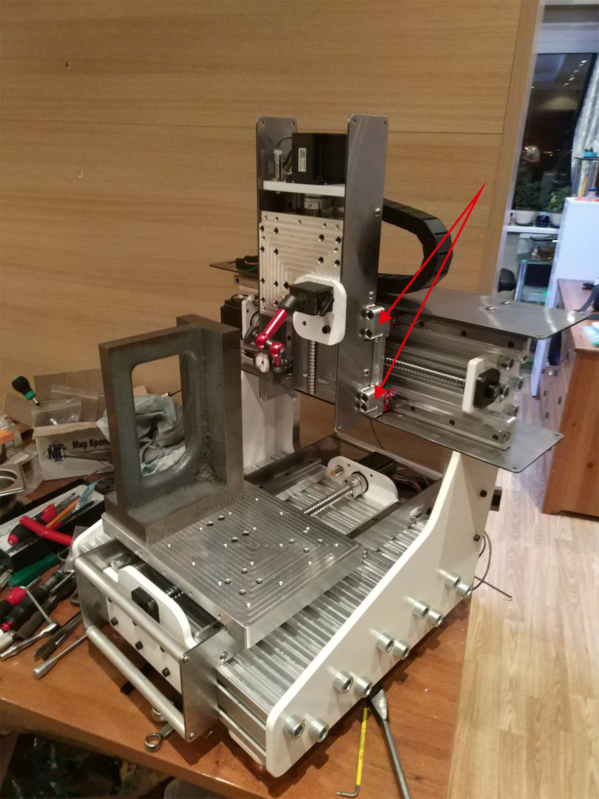

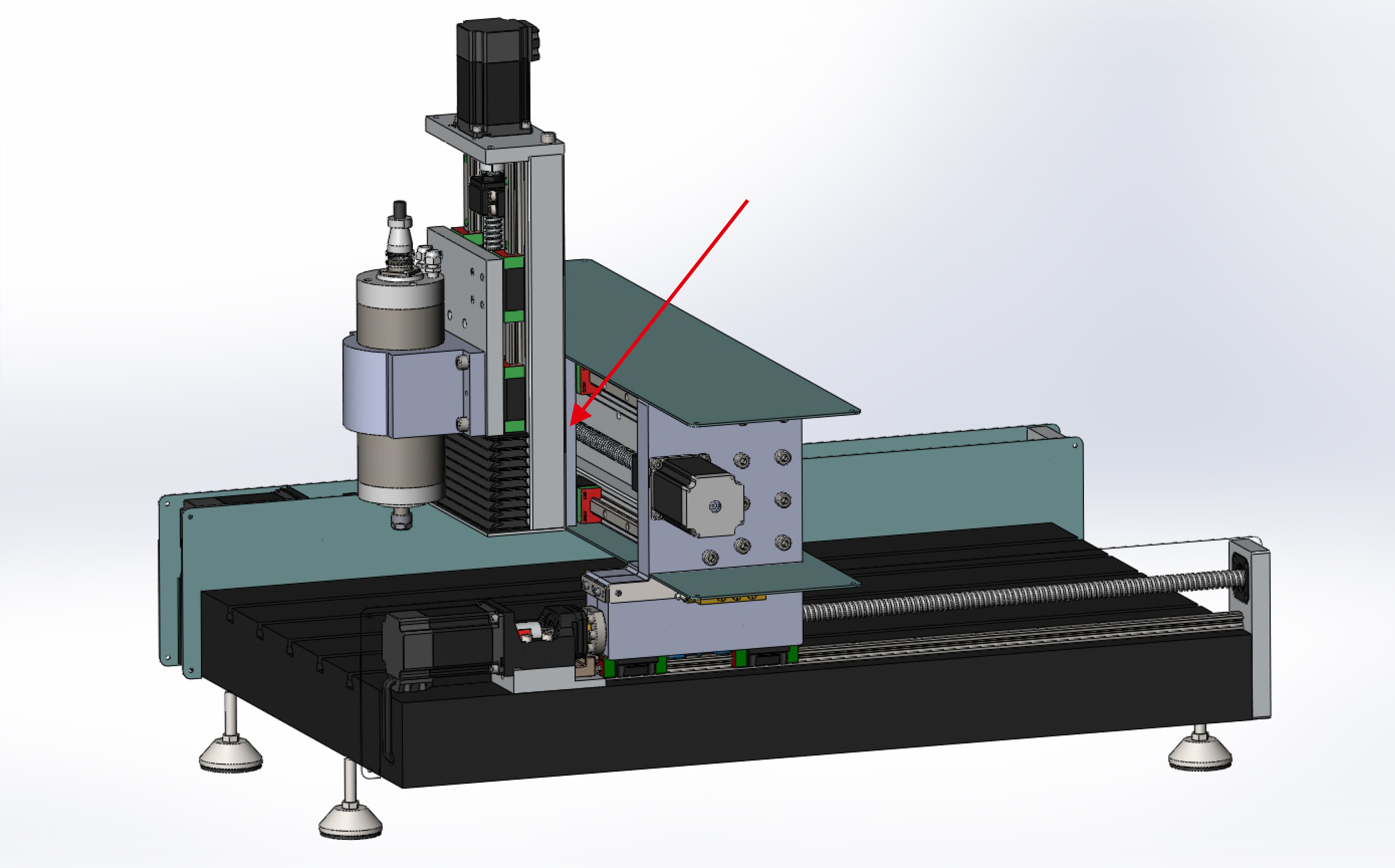

frezeryga писал(а):Dimka_almighty, есть вариант и без дополнительной плиты.
Разнести каретки на переходной плите и между ними ленту? Дык, так длину портала придётся увеличить..
Что такое "зацепы"?
Re: «Кроссовер» станок по металлу 100х370х450 на чугунной пл
Как на моем первом станке.
Dimka
Сообщения: 1286
Репутация: 347
Настоящее имя: Дима
Сообщение Dimka »
Ааа... понятно.. На твоём мелком не провернуть такую тему: рёбра сзади мешают.. Я просто сейчас рисую твой мелкий станок, только хотелось бы вкрячить опоры ШВП и убрать 2 плиты.. Соответственно, прорабатываю вариант с гофрой. В принципе, 20% хода - не так уж и много.
П.С. Юрий, извини за оффтоп.
Да там с ребрами засада в первом варианте. Опоры в мелком ненужны. Если не секретно покажите что получается ток в моей теме или в личку.

Dimka_almighty писал(а): Разнести каретки на переходной плите и между ними ленту?
слишком широкая плита получится

Расскажите кто-нибудь, что такое "зацепы" на гофре.. Это пластиковые штуковины что ли, которые по рельсам передвигаются?
ultrus
Сообщения: 1978
Репутация: 1329
Откуда: Воронеж
Сообщение ultrus »
Dimka_almighty писал(а):Расскажите кто-нибудь, что такое "зацепы" на гофре.. Это пластиковые штуковины что ли, которые по рельсам передвигаются?
Они самые:
Гофра 003.jpg (4435 просмотров) <a class='original' href='./download/file.php?id=116117&mode=view' target=_blank>Загрузить оригинал (626.83 КБ)</a>

frezeryga писал(а):а что толку уши не уши плита Z всеравно к кареткам через почти такуюже проставку крепится потому такуюже лишнюю деталь имеете.
не понял, о какой лишней детали речь?

Здесь речь про 10 мм пластину на которую крепится ось Z:
Пластина оси Z.jpg (4417 просмотров) <a class='original' href='./download/file.php?id=116122&mode=view' target=_blank>Загрузить оригинал (1.38 МБ)</a>
Я её сделал чтобы выдвинуть вперёд ось Z за габариты ШД, который на портале. Иначе, чтобы поставить ленточную защиту, на ШД нужно ставить ремень.
Ещё эта переходная пластина позволяет без гемора выставить перпендикулярность зетки.
У меня ось Z к ней прижимается всей плоскостью, а у Фрезеряги она крепится за уши.
Мелкий.jpg (4417 просмотров) <a class='original' href='./download/file.php?id=116123&mode=view' target=_blank>Загрузить оригинал (892.5 КБ)</a>

У меня хоть и обратка, но я бы себе не стал такую делать.
Надо ка у фрезерюги спросить, какова параллельность плоскостей стола.
Всмысле паралельность плоскостей стола? А уши эти тупо за глаз зацепились а в реальности ну ваще никаких проблем с ними болты очень близко к кареткам стоят. А площадь контакта ни на что не влияет и даже у двух просто пластин площадь контакта в реале несколько пятен если они не пришабрены.
Lafayette
Сообщения: 3349
Репутация: 445
Сообщение Lafayette »
frezeryga писал(а):Всмысле паралельность плоскостей стола?
Ты же стол обрабатывал за два установа, так вот, на сколько отклонение параллельности верхней плоскости стола от плоскости кареток?
ну обычно не хуж 0.02 получается.
Lafayette
Сообщения: 3349
Репутация: 445
frezeryga писал(а):ну обычно не хуж 0.02 получается.
Получается что когда ты выставляешь перпендикуляр перемещения оси Z, то твоя поверочная угловая плита стоит не совсем перпендикулярно перемещению стола. Но там микроны наверно, а может и сотка или пару, не знаю, считать влом.
