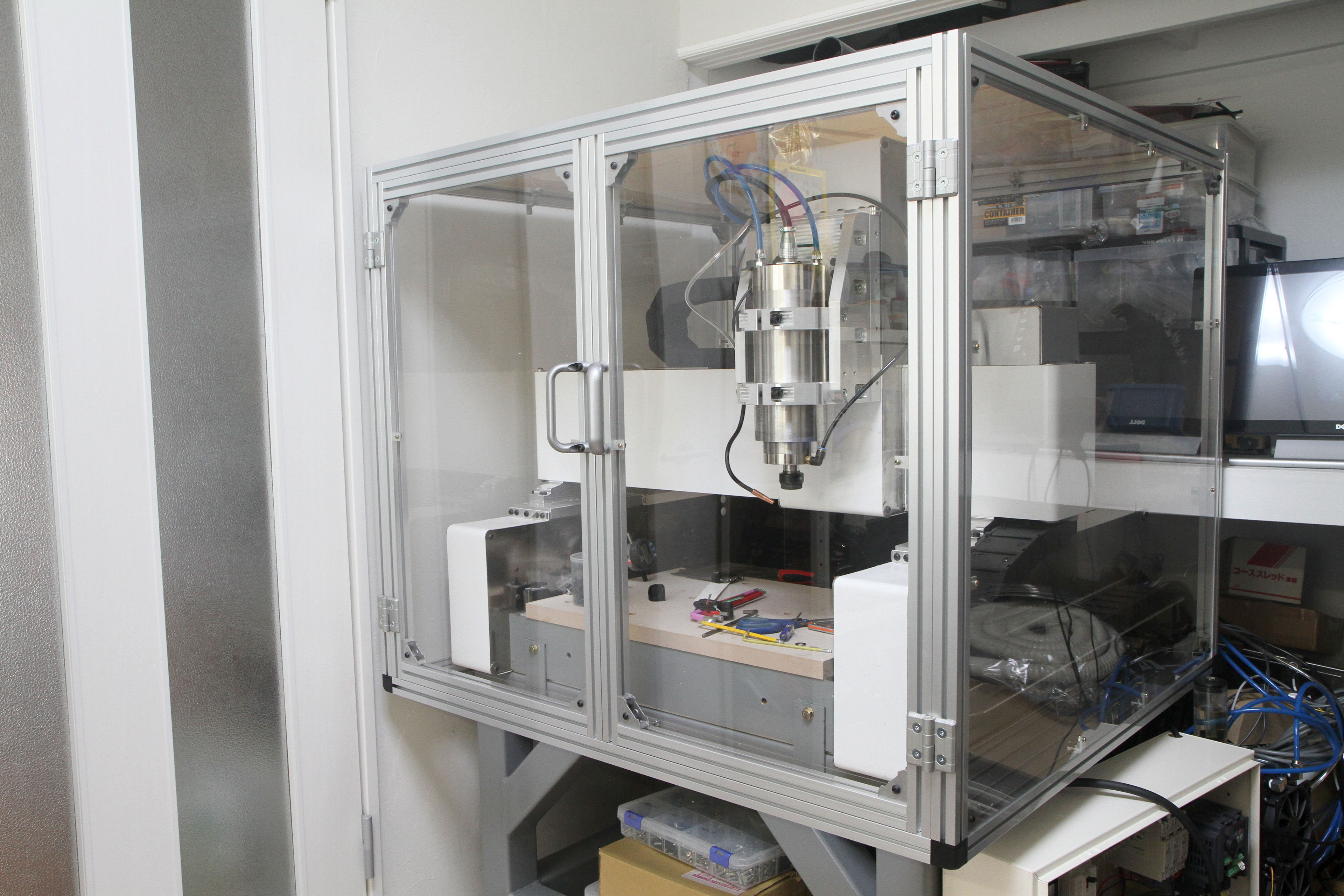

А куда планируется сброс стружки или он сам себя закапывать будет?
MGG
Сообщения: 3403
Репутация: 1010
Re: Портальник на поверочной плите по алюминию 600х400х210 v
Сообщение MGG »
кабинет больной вопрос, как планируешь чистить это все? При более менее нормальных съемах разлет стружки километровый во все стороны.
dtw.moscow@gmail.com
evgenyjp
Сообщения: 1483
Репутация: 802
Откуда: Japan
Сообщение evgenyjp »
у меня нет промышленных масштабов и я не работаю так, что скапливаются горы стружки.
если даже будет, мне несложно поставить на паузу и пропылесосить.
за 4 года работы на первом станке никаких проблем с этим не испытывал, думаю и сейчас не буду.
ну и после каждой работы я станок всегда убираю и пылесосю.
кабинет по большей части для того, чтоб по комнате не летело.
Лодочник
Сообщения: 2031
Репутация: 1835
Откуда: г.Королев
Сообщение Лодочник »
evgenyjp писал(а):собрал кабинет, осталось акрил вставить.
Только не акрил, а поликарбонат надо.
Lafayette
Сообщения: 3349
Репутация: 445
Сообщение Lafayette »
Почему поликарбонат именно, а пластик ПВХ не пойдёт?
Lafayette писал(а):Почему поликарбонат именно
Меньше царапается (вернее мелкие царапки самозатягиваются) и не колется.
Лодочник
Сообщения: 2031
Репутация: 1835
Откуда: г.Королев
Уже ответили, дополню лишь, что поликарбонат прочнее акрила на порядок, т.е. в 10 раз! Кроме того - попробуйте намочить спиртом, к примеру, акрил в месте недавней обработки (сверление, гравировка и т.п.). Трещины пойдут неминуемо...
Как бы ПВХ и ПММА - это разные вещи
Lafayette
Сообщения: 3349
Репутация: 445
sima8520 писал(а):Как бы ПВХ и ПММА - это разные вещи
ПВХ привёл как пример, да и достать мне его легче. Буду использовать его.
evgenyjp
Сообщения: 1483
Репутация: 802
Откуда: Japan
вставил окна

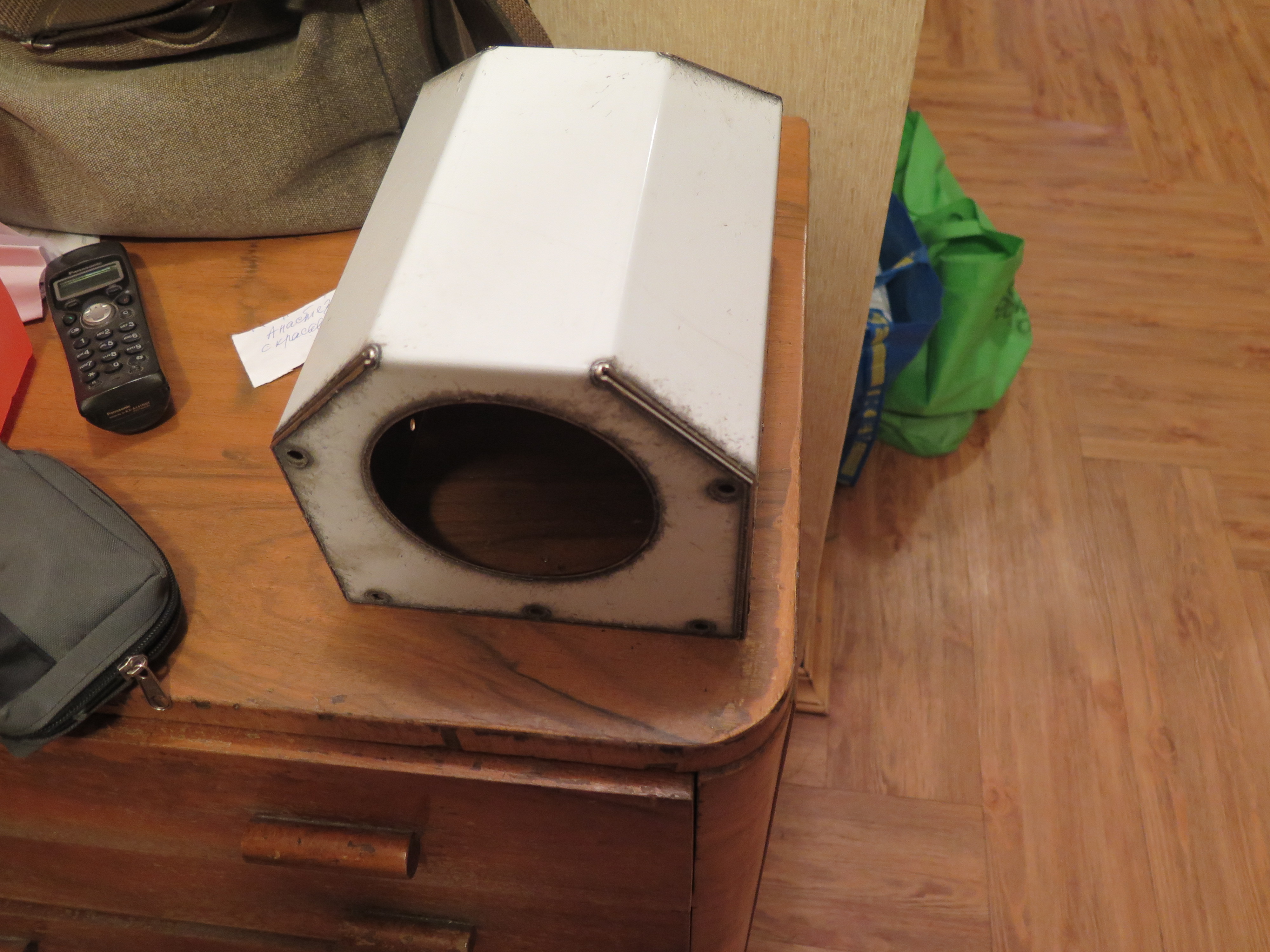

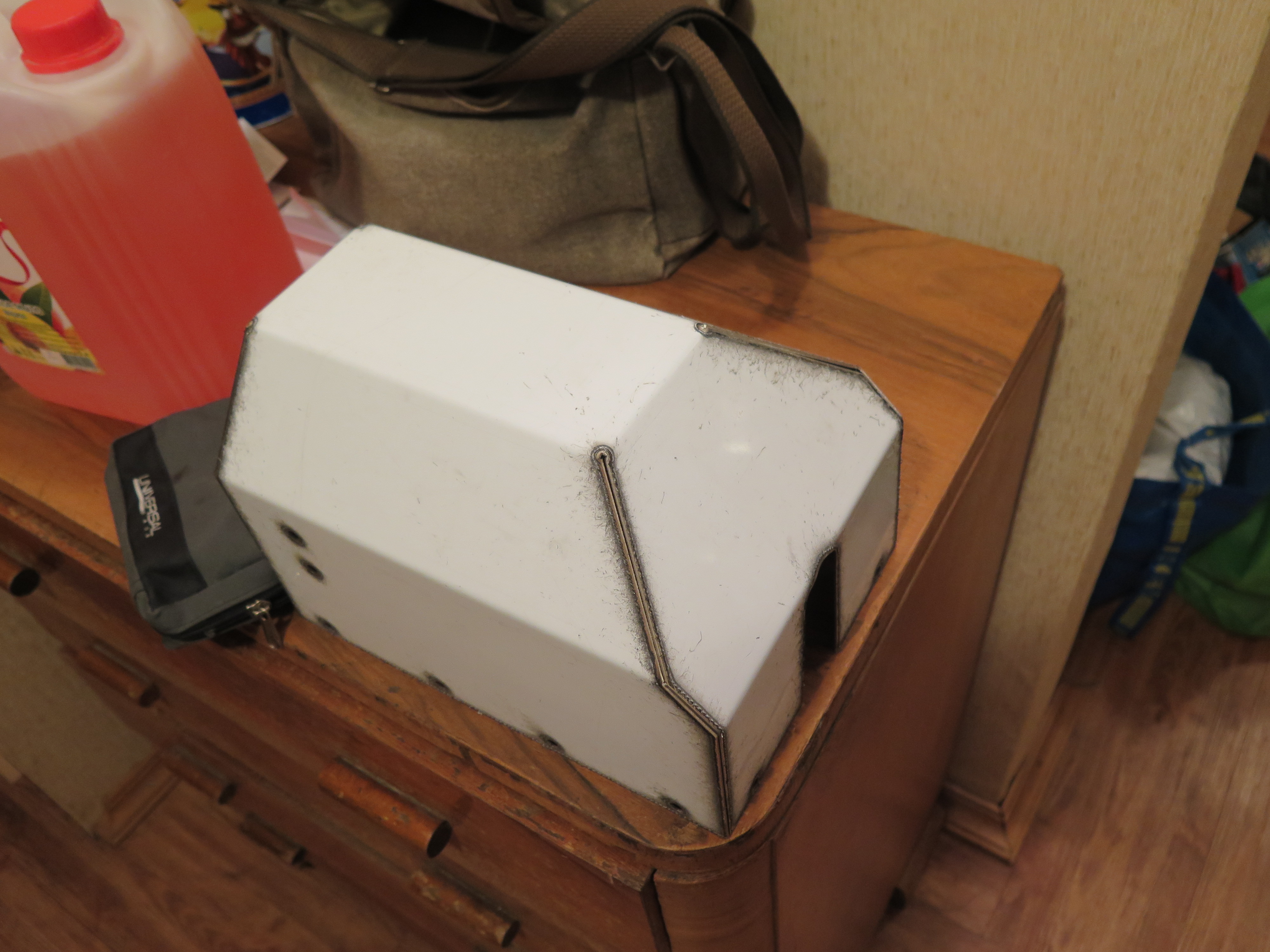

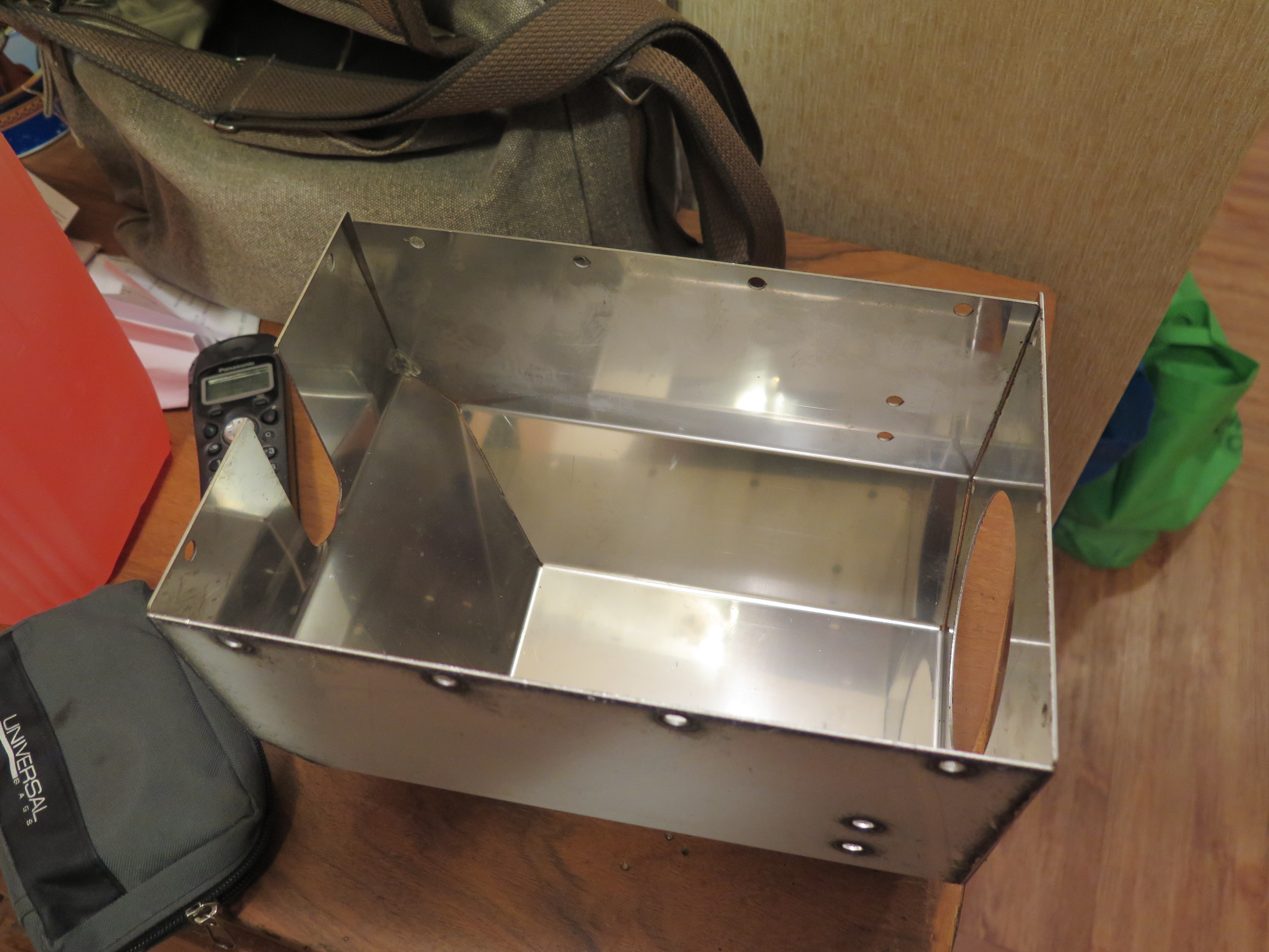

теперь только жду новый кожух
IMG_3871.JPG (5198 просмотров) <a class='original' href='./download/file.php?id=121520&mode=view' target=_blank>Загрузить оригинал (2.71 МБ)</a>
IMG_3872.JPG (5198 просмотров) <a class='original' href='./download/file.php?id=121521&mode=view' target=_blank>Загрузить оригинал (2.29 МБ)</a>
IMG_3873.JPG (5198 просмотров) <a class='original' href='./download/file.php?id=121522&mode=view' target=_blank>Загрузить оригинал (2.7 МБ)</a>

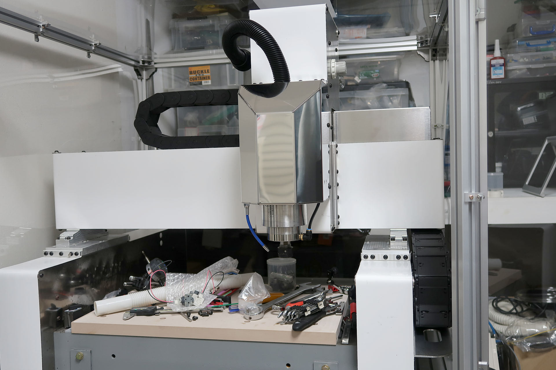

поставил наконец кожух, клапана, развел воздух, теперь все работает и можно пилить.
IMG_0998.jpg (4835 просмотров) <a class='original' href='./download/file.php?id=126073&mode=view' target=_blank>Загрузить оригинал (274.11 КБ)</a>
Dimka
Сообщения: 1286
Репутация: 347
Настоящее имя: Дима
Сообщение Dimka »
Блин, вот это красота. Образец для подражания!
А как называется материал "жертвенного" стола?
Все тотже модельный пластик.
evgenyjp
Сообщения: 1483
Репутация: 802
Откуда: Japan
Dimka_almighty писал(а):А как называется материал "жертвенного" стола?
да, это модельный пластик, ипонского разлива.
Dimka
Сообщения: 1286
Репутация: 347
Настоящее имя: Дима
Сообщение Dimka »
А почему именно он используется? Чем так хорош? Я посмотрел ценник: немаленький. Плиту люмяшки купить можно :) .
Клеить к нему удобно.
Как по мне , то люминь лучше
На нем детали дольше прогреваются и можно давать режимы поболее
Возможно но я пока не пробовал.
Это точно :)
у меня есть оба варианта, уже сравнивал
К тому же , если столик съемный , то стол из ала можно подогреть , что бы легче отделить деталь и почистить шпаклю
