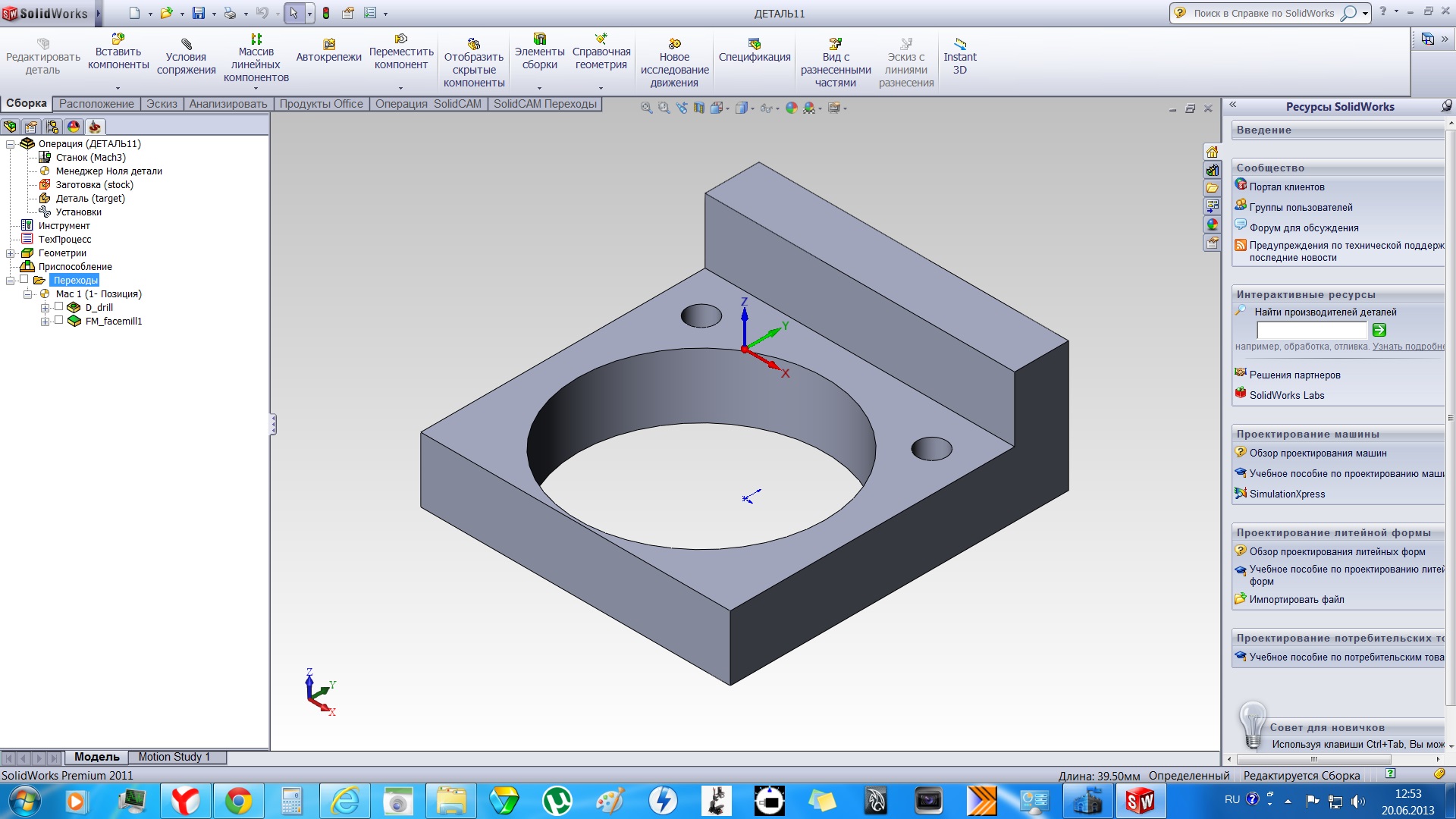

Подскажите пожалуйста ,если кто знает ,как в Solid Cam уступы фрезеруются ?

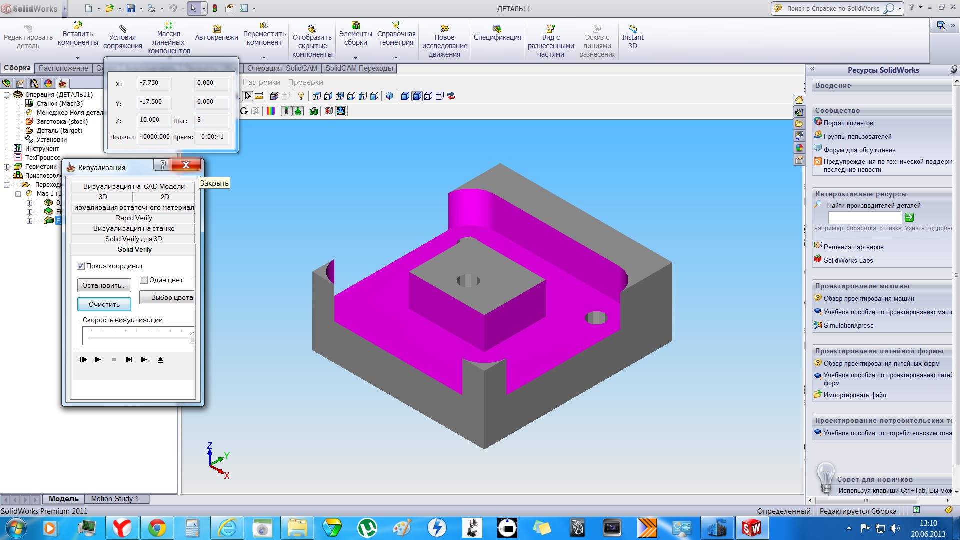

Я что-то найти ни как не могу ,при обработке кармана фреза за приделы заготовки не выходит и оставляет на углах острова,а при торцевой обработке срезает стенку возвышенности которую нужно оставить с заданными размерами.
Уже всё перепробовал ,и ни чего не выходит :wik:
Вот деталька :

Вот такакя хрень всё получается:

Re: SolidCAM
Пробовал смотреть в Типовых наборах ?
Там есть несколько вариантов с открытым карманом

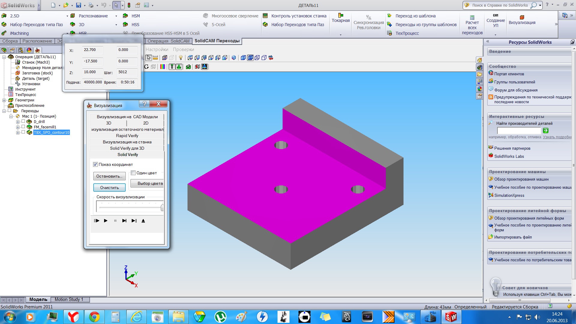

Re: SolidCAM
Сообщение Сергей= »
nik1 писал(а):Пробовал смотреть в Типовых наборах ?
Ура!
Спасибо всё ,получилось использовал вариант с открытым карманом :D
Вот:
311.jpg (4696 просмотров) <a class='original' href='./download/file.php?id=15619&mode=view' target=_blank>Загрузить оригинал (452.35 КБ)</a>

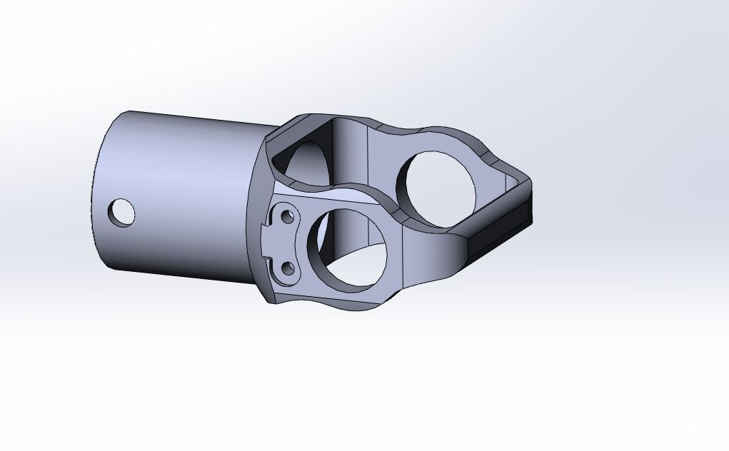

Скоро буду пилькать эту детальку, основная прога написана, но уперся- как сделать 3Д фаски ?
Может кто в курсях, ткните плиз где стратегия

sr480
Сообщения: 1288
Репутация: 139
Откуда: Ростов-на-Дону
Re: SolidCAM
Сообщение sr480 »
Re: SolidCAM
Спасиб
Я вчера смотрел эту стратегию, но не нашел как задать , что бы гравер пилькал не кончиком
В общем так , как можно задать на фаске 2д
Здесь тоже не было этого
Либо не допонял :)

nik1 писал(а):что бы гравер пилькал не кончиком
На 51й секунде ставит галочку chamfer и появляется вкладка с настройками chamfer
Re: SolidCAM
Понял, попробую , спасиб

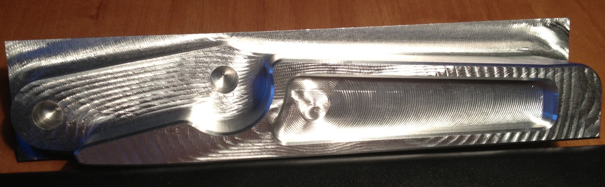

сегодня разбились мои мечты о простоте и удобстве солидкама...
ну частично, не полностью.
делал вторую версию адаптера для тормозов. выпилил половину правого. все хорошо.
дальше думаю как сделать левый. оч просто! он же зеркальная копия. беру и делаю трансформацию/зеркалирование всех операций.
в симуляции все получилось. зарядил на станок и... направление фрезерования везде изменилось на противоположное. работать нельзя.
дальше пробовал создать шаблон. вроде создал, применил его на заготовку. как-то не пощло. уровни уплыли, все контур нужно задавать снова...
воющем проще с нуля сделать.
как-то так.
IMG_0306.JPG (4337 просмотров) <a class='original' href='./download/file.php?id=16440&mode=view' target=_blank>Загрузить оригинал (198.04 КБ)</a>
Re: SolidCAM
