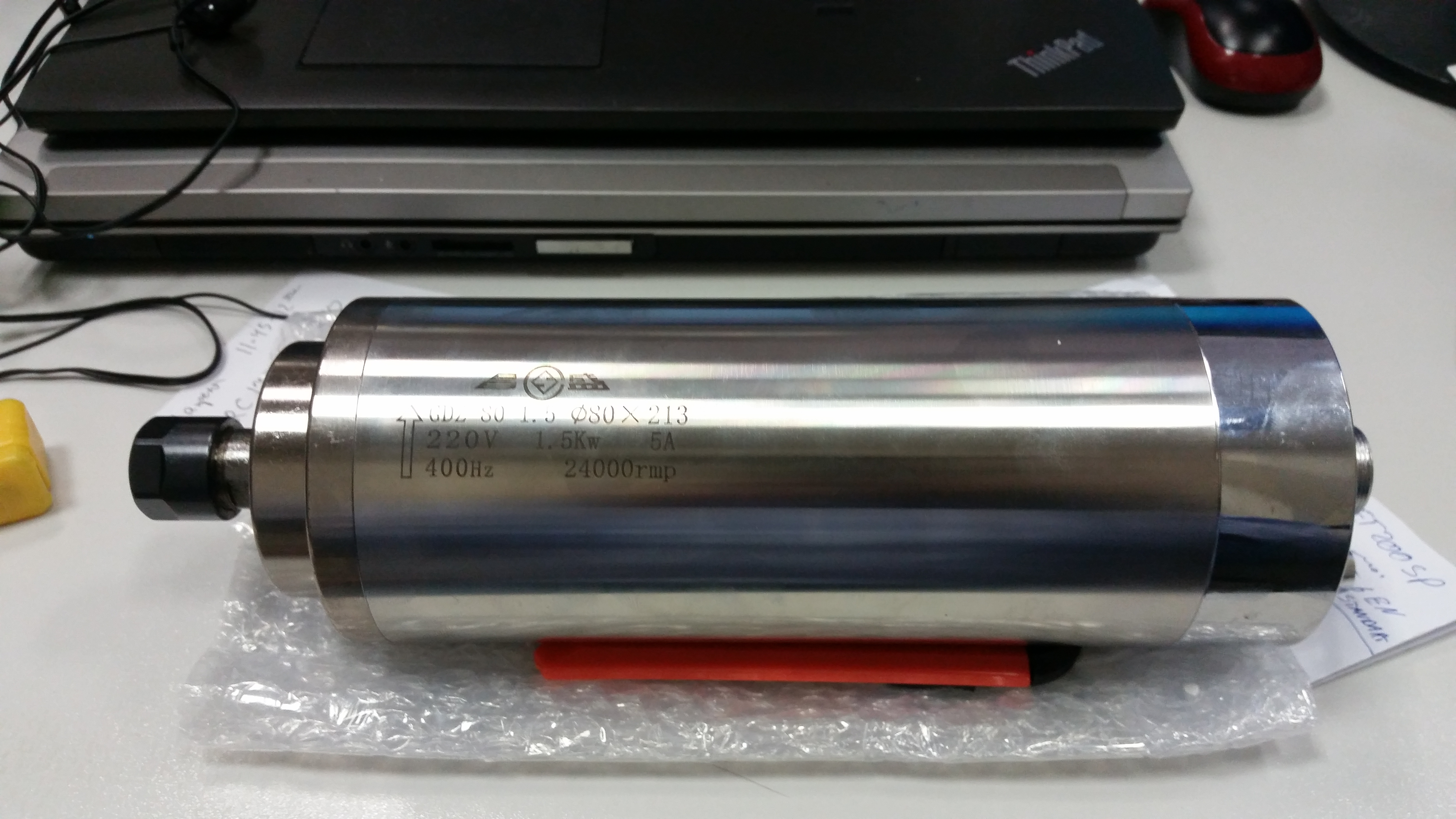

Реактивные китайцы какие-то пошли.
за 1.5 недели приволокли шпиндель в москву, сегодня звонит доставщик - вам говорит 5 кг приехало, не желаете забрать?
При том что они ногами его из манчжурии в байкальск переносили.
брал вот в этом магазине https://ru.aliexpress.com/item/high-spe ... 92510.html
Тип доставки j-net.
Блин, частотник еще кажется из китая не выехал даже... Заказывал в разных местах.
