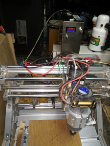

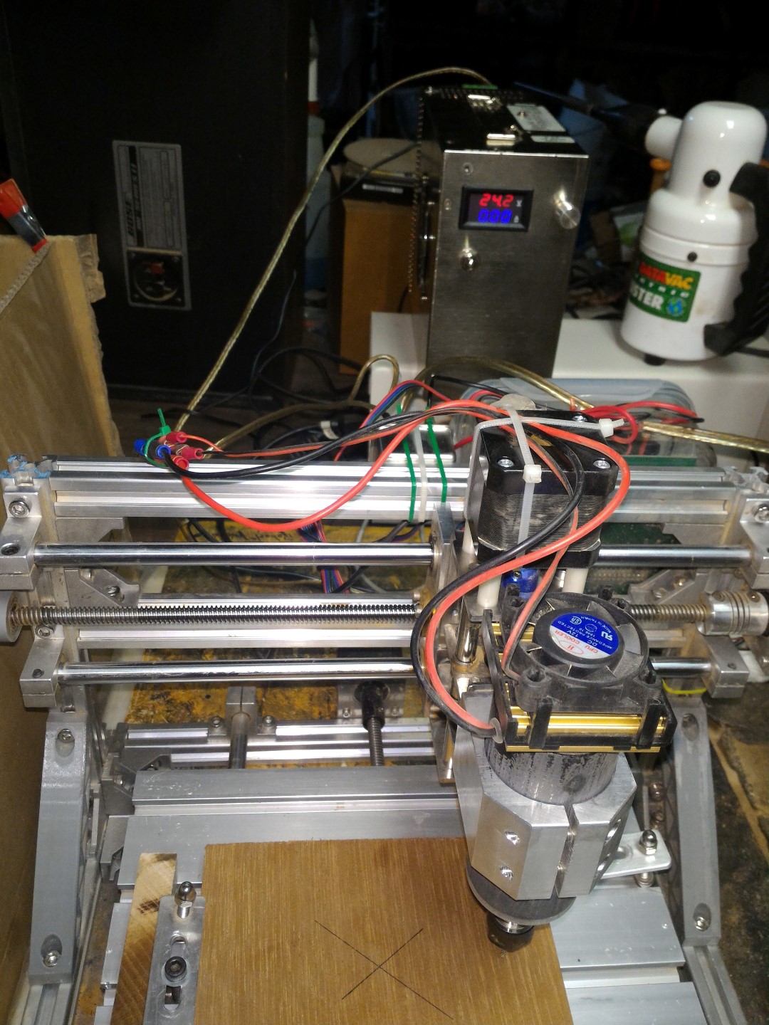

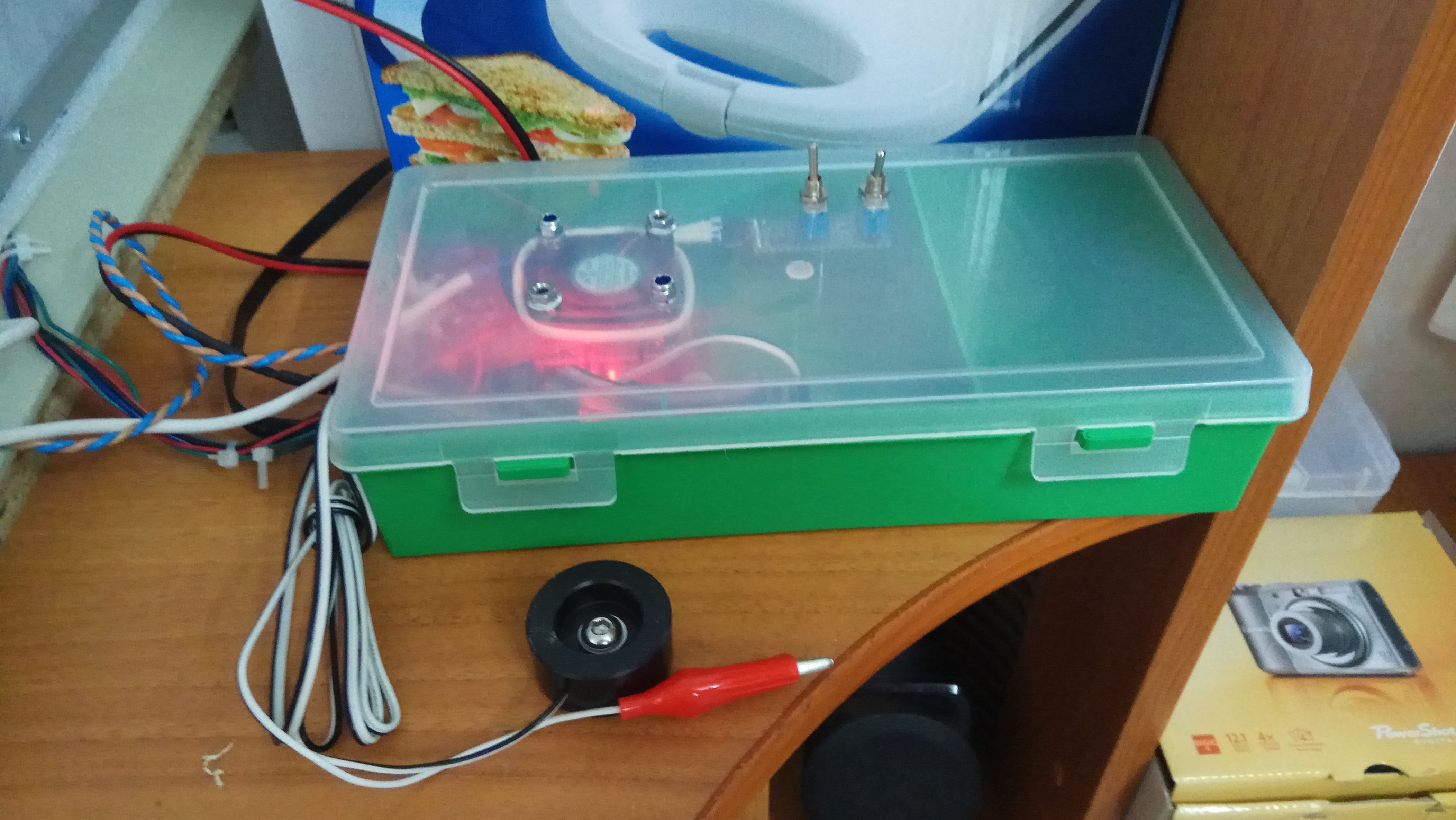

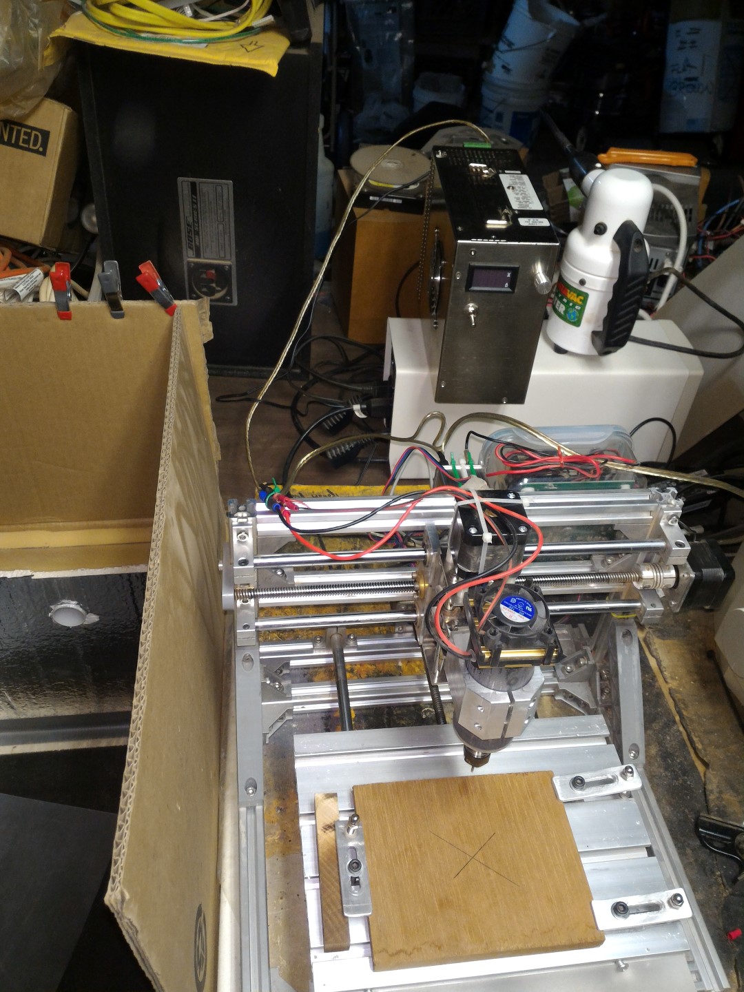

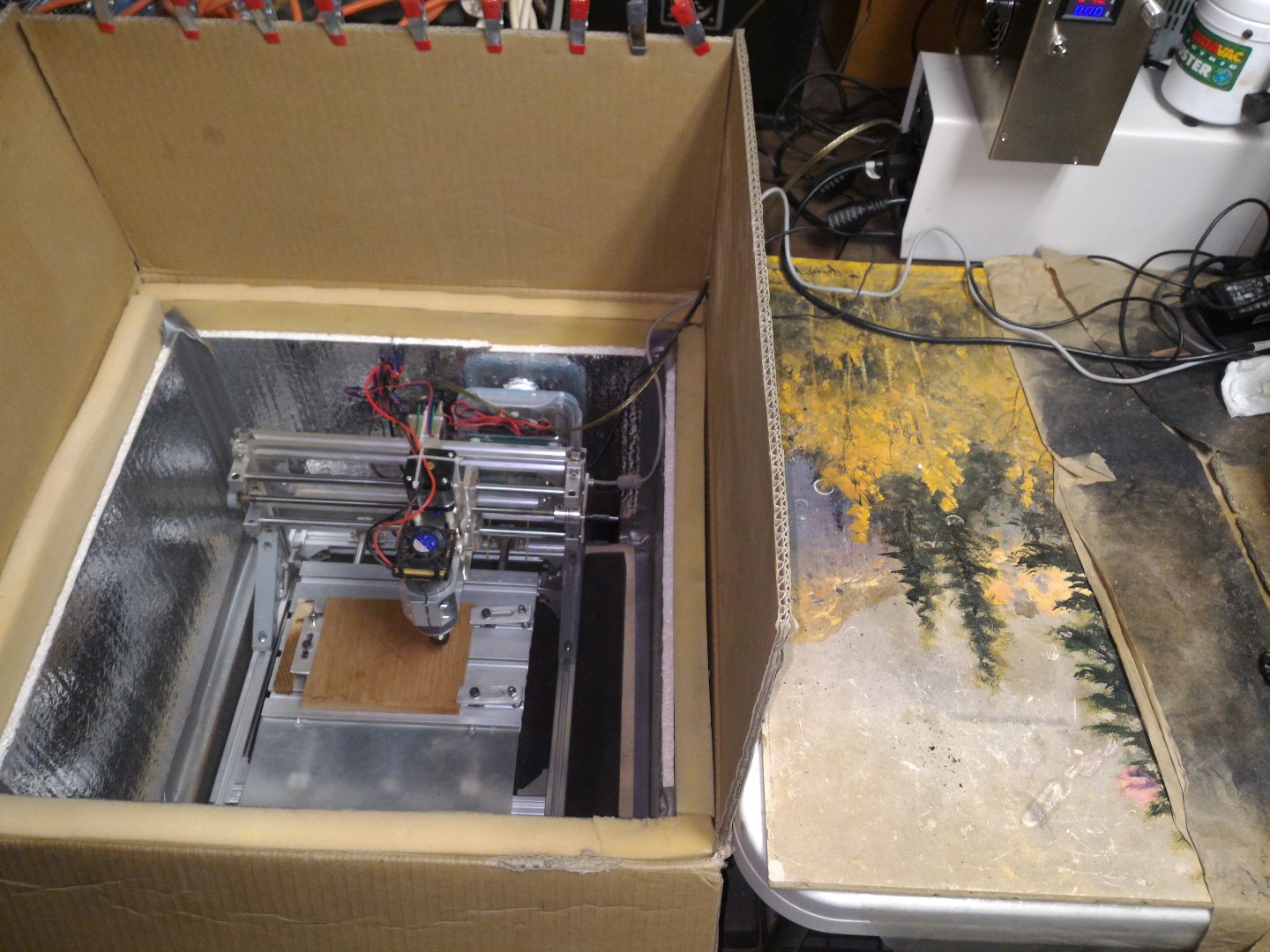

В двух словах о своей конструкции вокруг станка. Поделюсь опытом.
IMG_20170720_002600.jpg (4629 просмотров) <a class='original' href='./download/file.php?id=116432&mode=view' target=_blank>Загрузить оригинал (2.78 МБ)</a>
Так сейчас выглядит конструкция. Слева станок с чехлом. Справа зеленая коробка с платой контроллера, синяя коробка - составной блок питания 36V.
IMG_20170720_002554.jpg (4629 просмотров) <a class='original' href='./download/file.php?id=116433&mode=view' target=_blank>Загрузить оригинал (2.97 МБ)</a>
IMG_20170720_002642.jpg (4629 просмотров) <a class='original' href='./download/file.php?id=116434&mode=view' target=_blank>Загрузить оригинал (3.29 МБ)</a>

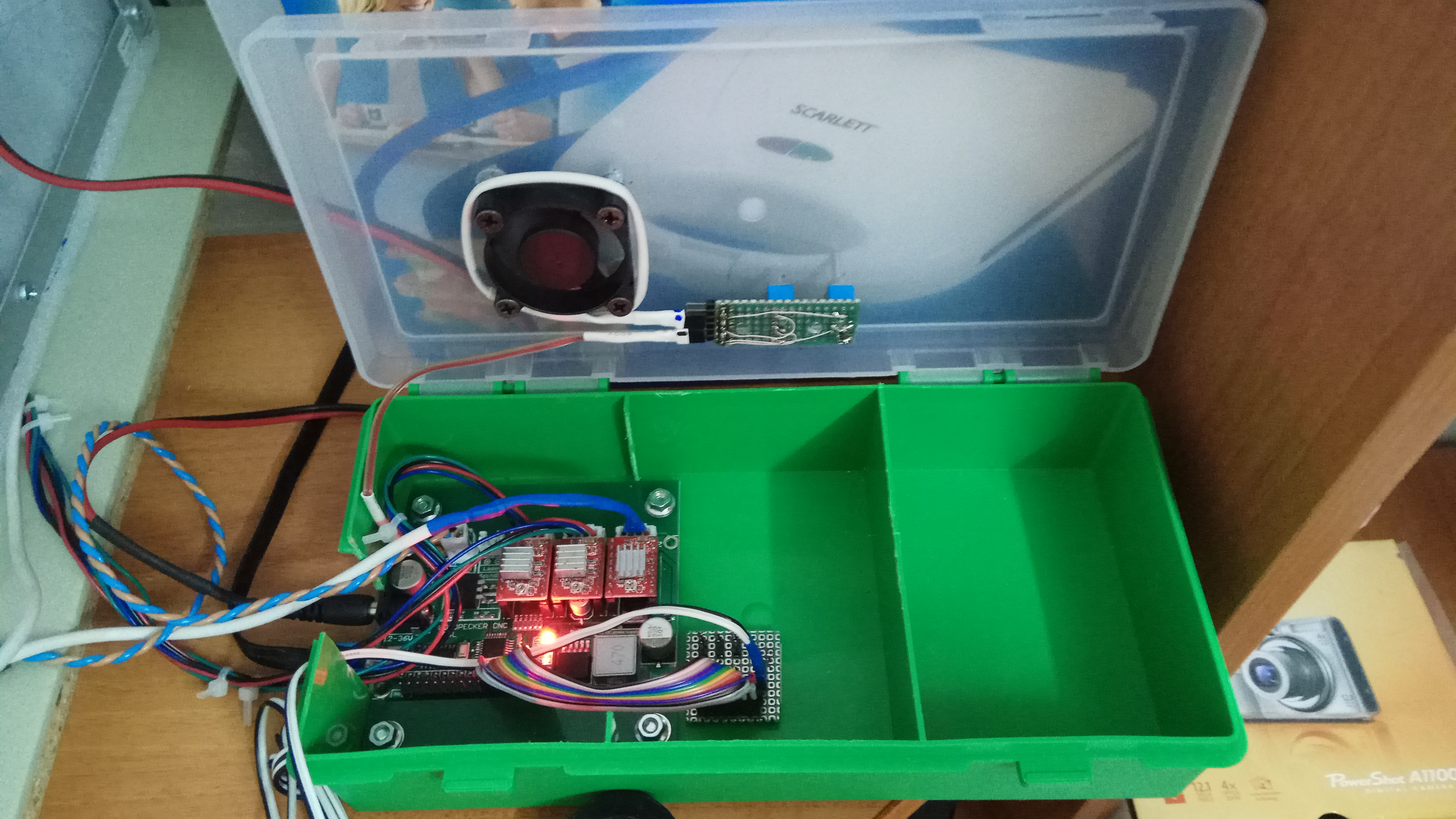

В зеленой коробке кроме платы контроллера маленький вентилятор, чтобы дуть на радиаторы, переходник для более удобного подключения концевиков и Z щупа, и место для возможных доработок.
IMG_20170720_002654.jpg (4629 просмотров) <a class='original' href='./download/file.php?id=116435&mode=view' target=_blank>Загрузить оригинал (3.15 МБ)</a>
IMG_20170720_002717.jpg (4629 просмотров) <a class='original' href='./download/file.php?id=116436&mode=view' target=_blank>Загрузить оригинал (2.92 МБ)</a>

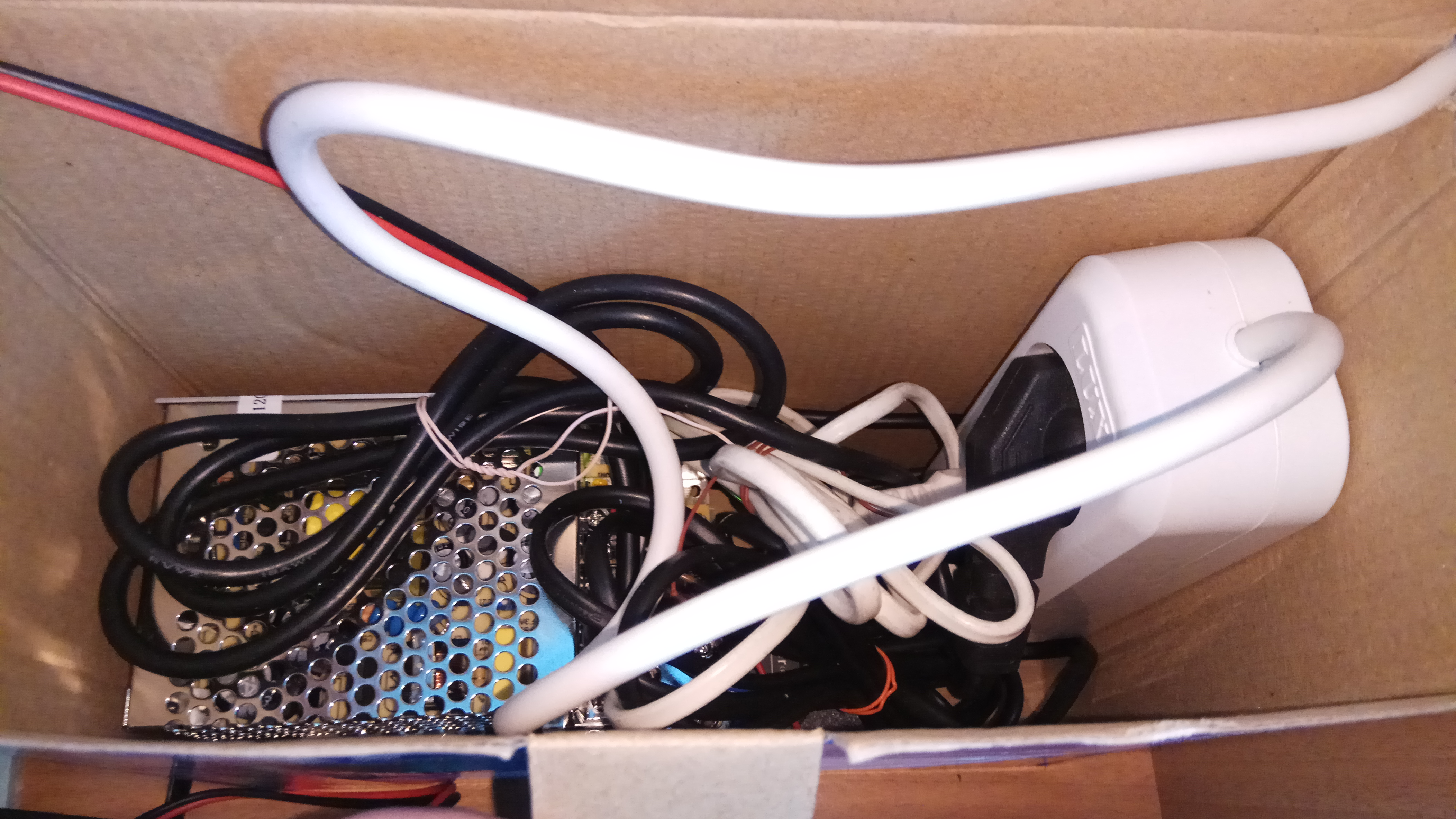

В синей коробке три блока питания: 24V, 5.6A и 2 блока 5V, 10A. Подключены последовательно. Также тройник для подключения блоков. Слепил из того, что было, но греется даже на холостом ходу. Поэтому сверху коробки сделал дырки для вентиляции. Все думаю купить нормальный блок 36V, 10A, но видимо только после пожара)).
Ну и о коробке. Ее цель убрать шум. С задачей справляется плохо! Шум конечно давит, но не сильно. Из прочитанных в форумах (к примеру http://www.cnc-club.ru/forum/viewtopic.php?f=3&t=6397), думаю, и хорошо поможет только весьма толстая и тяжелая конструкция коробки. Не в сравнении моей. Но там возникают сразу еще вопросы:
- плотное прижатие дверцы
- маленькое окошко желательно стеклопакет
- вывод из коробки кабелей
- освещение внутри коробки
- возможно теплоотвод!?
- занимаемое место, вес и цена коробки
Однако замечу, что находиться рядом с работающим станком комфортнее, когда есть коробка))

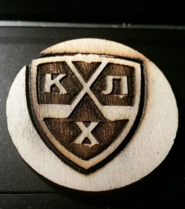

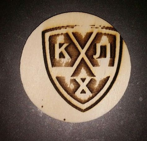

Друзья, мой вопрос, наверное наивен и прост, но, тем не мене, для меня очень важен.
Только начинаю осваивать этот станок и столкнулся с неприятной штукой - лазер теряет мощность на длинных проходах (от 1 см)
Пытаюсь разобраться самостоятельно, но боюсь окончательно всё запороть :(
вот мои дефолтные настройки станка

получается вот так красивый ровный внешний контур по вертикали, но лысины на горизонтальных линиях

стало лучше, но длиинные линии всё равно "горбатые" и начал гореть контур
я уже три недели пляшу вокруг аппарата и не пойму, что надо подкрутить чтобы гравировка была равномерной и на коротких и на длинных дистанциях ?!
Сообщения: 2098
Ускорения слабоваты - выжимайте максимум возможный. Или уменьшайте максимальную скорость. При ручном перемещении все должно сразу бегать нормально, а не разгоняться.

Modus, А при чем тут настройки станка? Скорость движения и мощность лазера нужно задавать в управляющей программе. Подобрать необходимые параметры и работать на них. Еще неплохо помогает функция G4 вместо G3 на свежей прошивке grbl 1.1 - лазер начинает самостоятельно менять мощность во время движения в зависимости от текущей скорости передвижения.

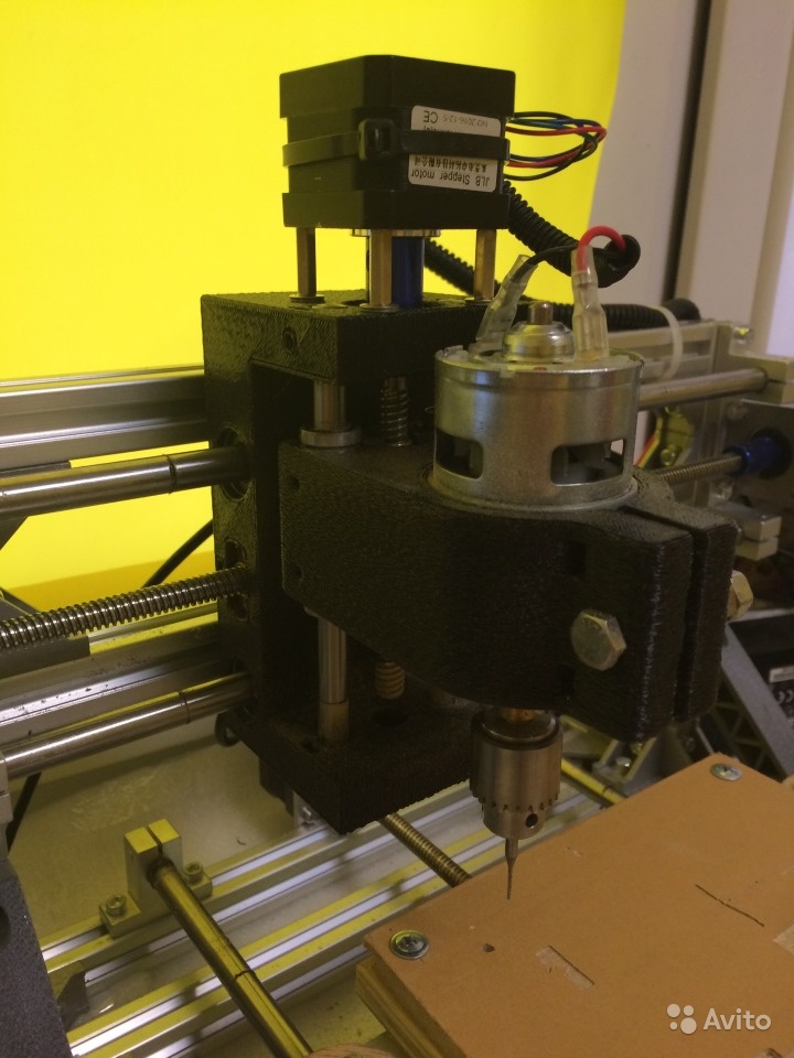

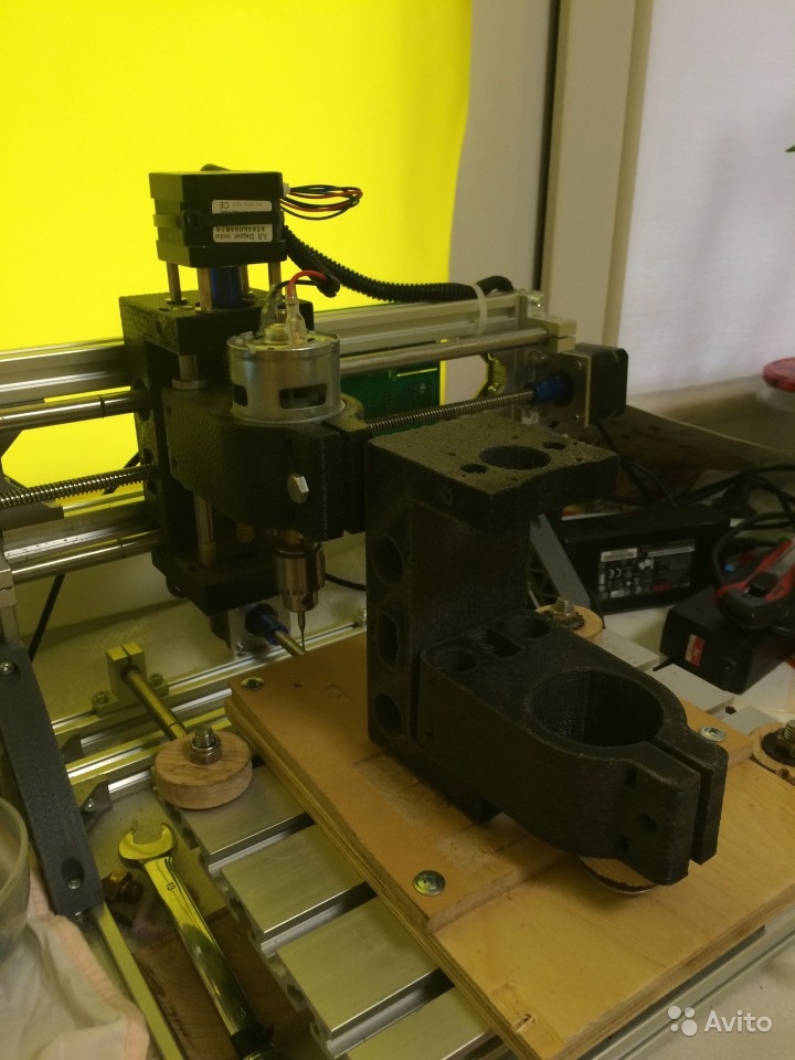

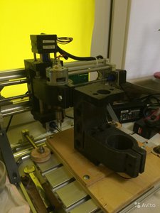

Нашёл объяву.. продают опять же напечатанную коретку. Только усиленную. Пластик PLA. Стоит ли связваться?
"Усиленная каретка для CNC 2418.
В стандартном исполнении каретка имеет 3 см хода по оси Z, а данном исполнении 5см чистого хода.
Не пойму.. что изменили, для увеличения хода по Z?

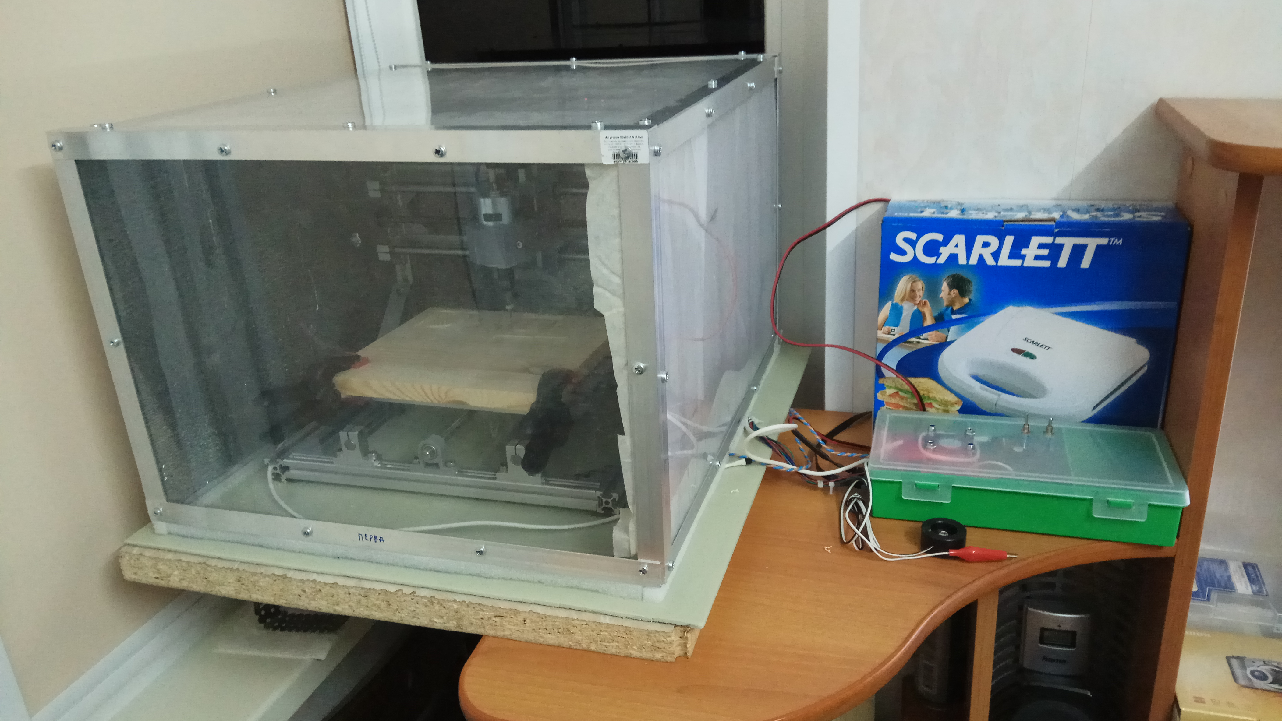

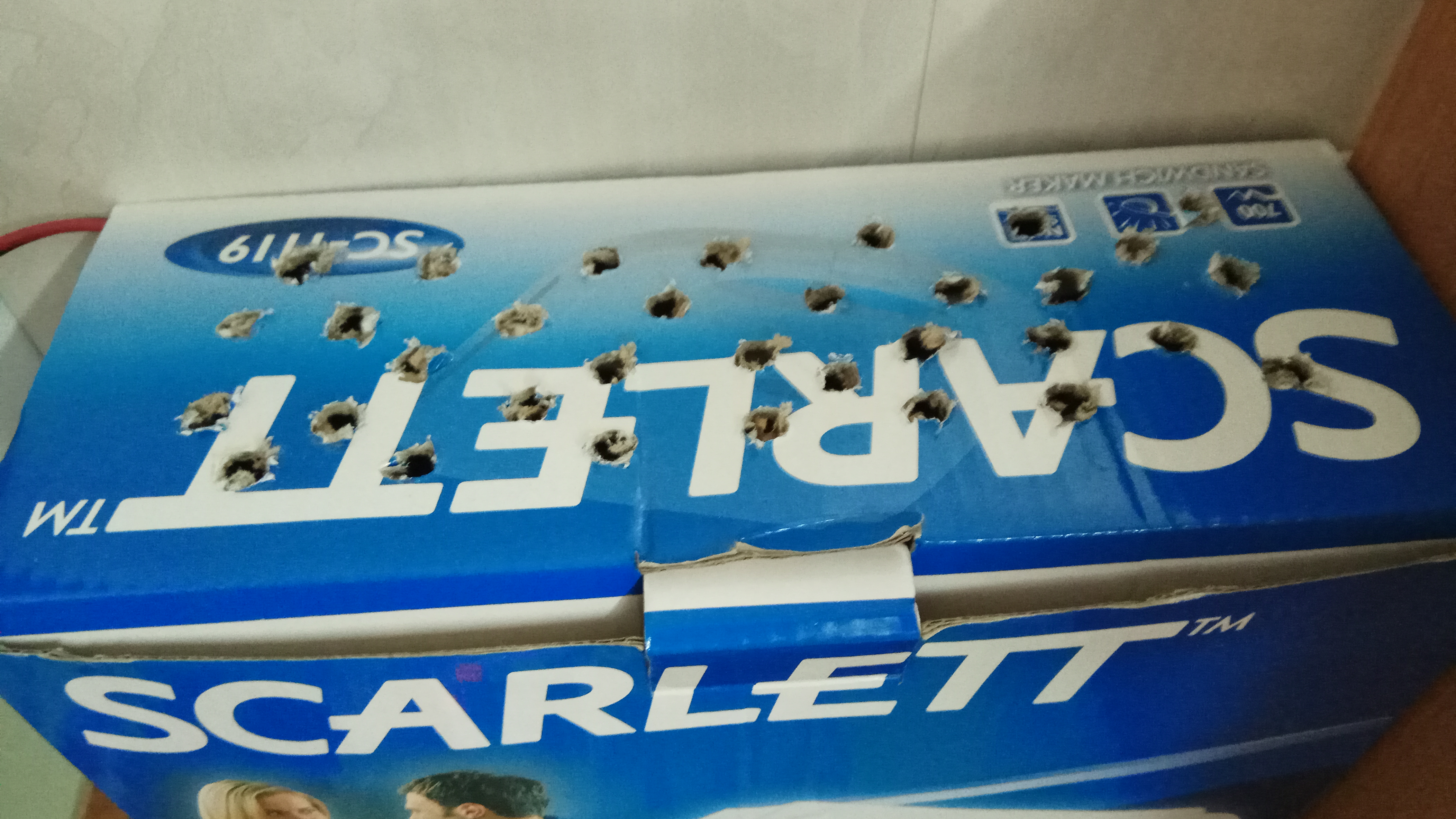

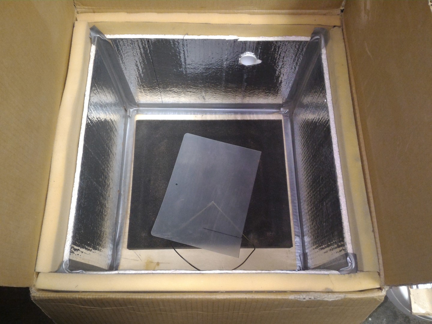

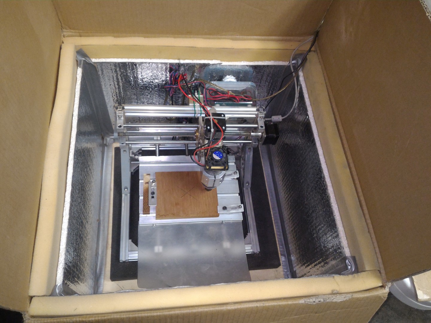

I_am_the_Lexx писал(а):В двух словах о своей конструкции вокруг станка
Я пошёл более простым и, как мне кажется, более эффективным, но менее красивым путём - коробка из-под принтера, обклеенная изнутри паролоном (лучше было бы ячеестый, но какой был под рукой) - звук гасит очень хорошо, да и пыль сильно не разлетается (верхние крышки, разумеется, закрываются)
