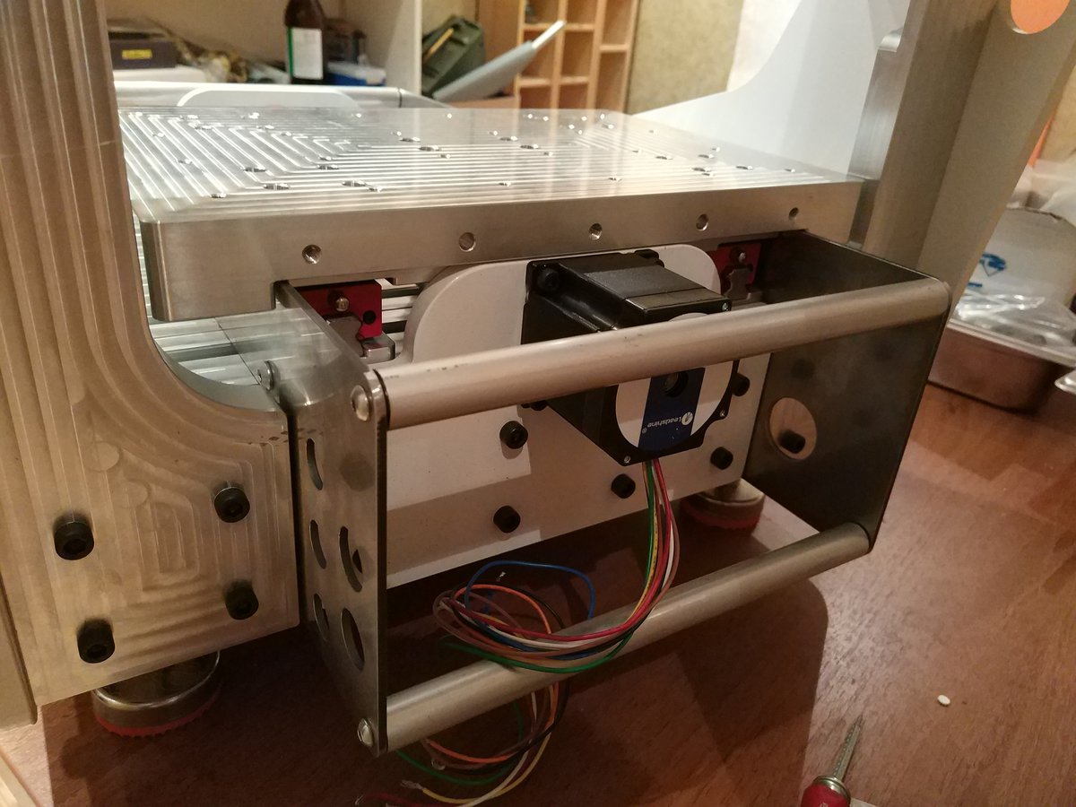

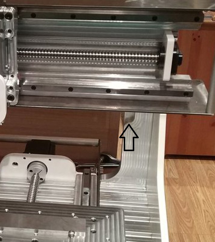

Фрезеряга, объясните как крепится портал Y к стойкам?
Что то не могу понять ;)

Стойки в сам профиль портала крепятся одним винтом. А так портал за боковины в основном закреплен.

Эти детальки сзади, боковины стальные :beer_blow:

Правильно понял?
ОНО.png (2488 просмотров) <a class='original' href='./download/file.php?id=103984&mode=view' target=_blank>Загрузить оригинал (319.66 КБ)</a>
Re: Мелкий станочек 300х200х100
Ага.

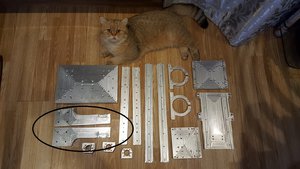

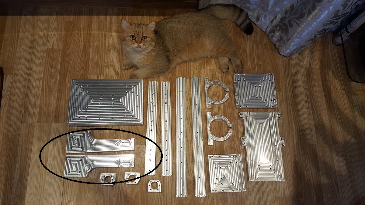

С обратной стороны (диагонально расположенно) можно сделать такой же кормашек, получится крепление на два винтика
Смысла нет. Тот край завязан боковиной.
В том то и дело что он связан с боковиной, а не с профилем. Мне так кажется
Крутить его там будет очень муторно. Закладной сухарь будет торчать из профиля и упиратся в боковину. Короче посчитал что от него проблем больше чем пользы.
Возможно Вы правы, благодарю :thumbup:

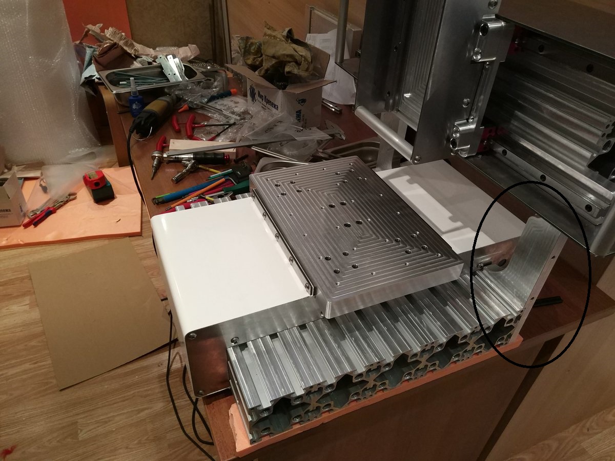

Дубль 2 сейчас в таком виде.

Фрезеряга, если можно, подробно фотографируй как и что собирается, каждый узел. Очень интересно
