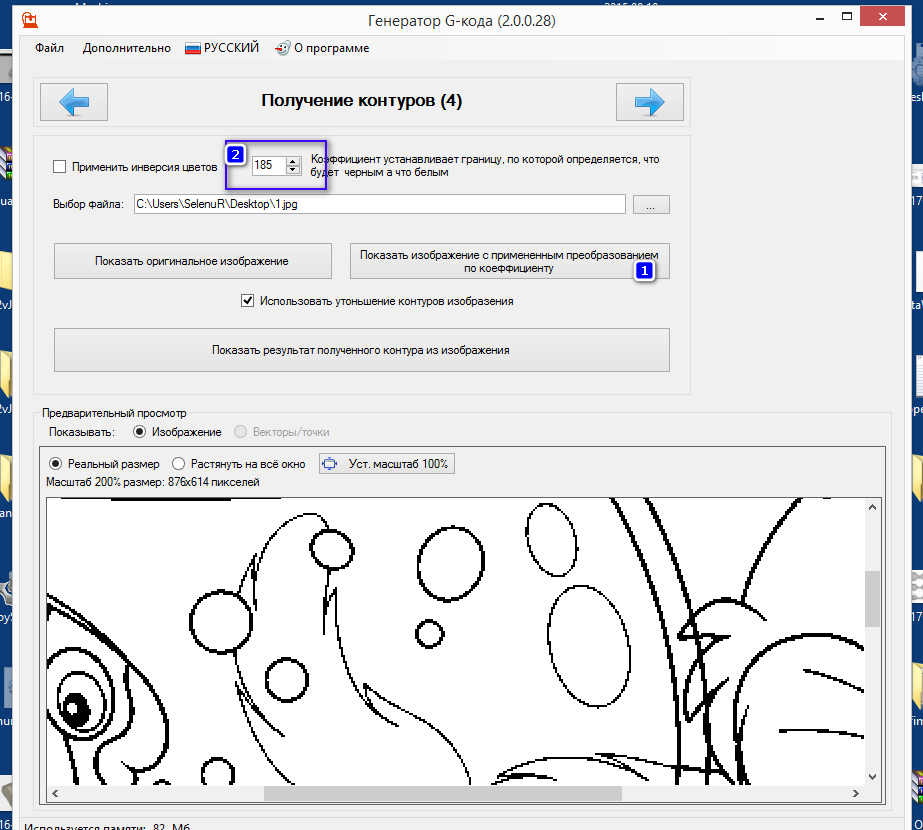

Что то я делаю не так...
Решил рисунок этот отгравировать на оргстекле. Уменьшил примерно до 120мм х 100мм.
И почти весь рисунок потерялся :wik: Остались точки какие то смутно напоминающие то что было.....
Причем часть "кота" должна была быть более тонкой линией (что за аквариумом) :wik:
Как быть , что я делаю не так ? :wik:
Добавлено: 05 янв 2017, 18:09
y-u-r писал(а):Приветствую !
Привет!
Получение контуров из рисунка состоит из нескольких шагов (один из них, преобразование в 2-х цветного рисунка, когда яркость от нуля до 255 делиться коэффициентом на 2 части, всё что до коэффициента черный, после белый):
2017-01-05_200441.jpg (3317 просмотров) <a class='original' href='./download/file.php?id=99228&mode=view' target=_blank>Загрузить оригинал (318.09 КБ)</a>
Если начать кнопку "№1", и потом менять коэффициент "№2", можно заметить что значительно меняется рисунок, даже водяные знаки появляются:
2017-01-05_200554.jpg (3317 просмотров) <a class='original' href='./download/file.php?id=99229&mode=view' target=_blank>Загрузить оригинал (350.97 КБ)</a>
В твоем случае предположительно коэффициент равный 185 дает самый оптимальный вариант.

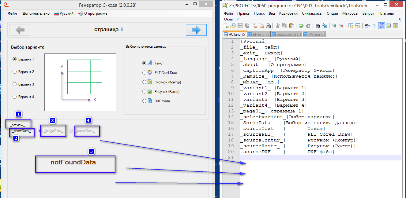

С новой версией появится нормальная поддержка мультиязычности, причем создание перевода крайне простое, создается в каталоге с программой каталог "languages", в этом каталоге создается текстовый файл с расширением *.lang
В нем в квадратных скобках в первой строке пишется какой это язык, а дальше код поля, и его перевод, вот пример:
2017-01-06_024945.jpg (3239 просмотров) <a class='original' href='./download/file.php?id=99275&mode=view' target=_blank>Загрузить оригинал (471.22 КБ)</a>
коды полей обрамлены символом "_", а разделение между кодом поля и переводом на нужном языке вертикальной чертой.

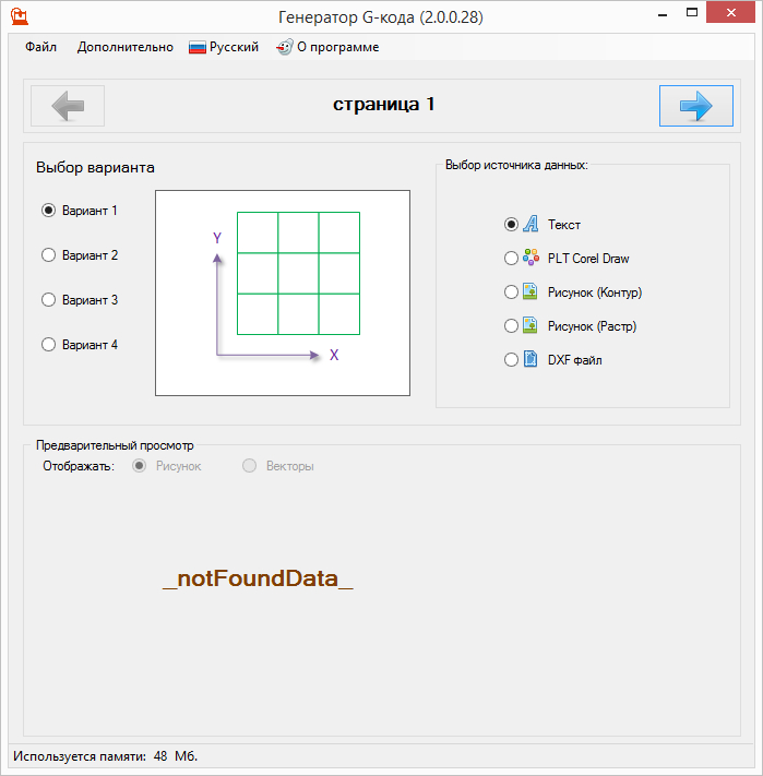

2017-01-06_025241.jpg (3239 просмотров) <a class='original' href='./download/file.php?id=99276&mode=view' target=_blank>Загрузить оригинал (102.34 КБ)</a>
После добавления в файл перевода, достаточно сохранить этот файл.

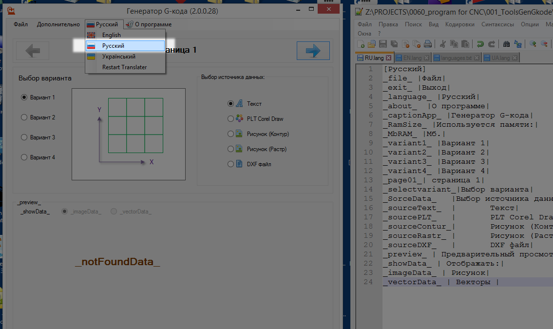

И в моей программе повторно выбрать язык:
2017-01-06_025426.jpg (3239 просмотров) <a class='original' href='./download/file.php?id=99277&mode=view' target=_blank>Загрузить оригинал (386.82 КБ)</a>
Без перезапуска программы!!!!!!!!
Сразу-же появится перевод:
2017-01-06_025456.jpg (3239 просмотров) <a class='original' href='./download/file.php?id=99278&mode=view' target=_blank>Загрузить оригинал (136.11 КБ)</a>
т.е. режим перевода упрощен максимально, остался вопрос за малым, какие нужны языки??? И кто хотел-бы выполнить перевод на те другие языки?
