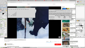

В это же время возился с другими программами, также понадобился на компьютере Adobe Flash Player, снести не могу, в течении ближайшего месяца нужен.
Сейчас пакеты *-dev удалил, пакет LinuxCNC переустановил.
Не помогает: Latency test: servo thread 149950, Base thread 140961
Если подольше постоит, цифры еще хуже.
Причина пока неясна, виновник еще неопределен.
Испортил машину, попытался разбираться с проблемойhttp://www.cnc-club.ru/forum/viewtopic. ... 51#p418962, установил *-dev пакеты, все собирается.sergx99 писал(а): Latency test: servo thread 6843, Base thread 8043

На Lantycy влияют ядро, железо, настройки BIOS, некоторые драйвера. Остальной софт не при чём.
sergx99
- Новичок
- Сообщения: 34
- Зарегистрирован: 27 фев 2016, 17:03
- Репутация: 7
- Настоящее имя: Сергей
- Контактная информация:
Re: Latency-test показания на разных материнских платах
Ядро, железо, настройки BIOS, не менялись...
Драйвера..., спасибо! буду проверять, у меня ZyXEL сдох, в комп езернет и WiFi добавил, но не настроил.
Сейчас выдернул проверяю, все в норме.
Latency test: servo thread 5176, Base thread 6663
платы которые вытащил -> 3Com PCI 3c905B Cyclone и Atheros AR9485
Спасибо!
Спасибо!

На ПК с платой Asus J3455M-E поставил Linux Mint 18.3 x64 с RT патчем linux-image-4.9.0-0.bpo.6-rt-amd64
В параметрах ядра:
GRUB_CMDLINE_LINUX_DEFAULT="nomodeset isolcpus=2,3"
программный рендеринг не устанавливал.
LCNC поставил компилированный, из buildbot.linuxcnc.org, при запуске выдает:
LINUXCNC - 2.8.0-pre1-3734-g096cccb
glxgears не работает, выдает LLVM ERROR: Cannot select: intrinsic %llvm.x86.sse41.pblendvb
Пока не разбирался.
Вместо этого включил несколько параллельных видео на youtube.
Получил такой результат:
На этом же ПК готовая сборка на debian wheezy выдавала бОльшие цифры, я их приводил на предыдущих страницах.
От так от!
