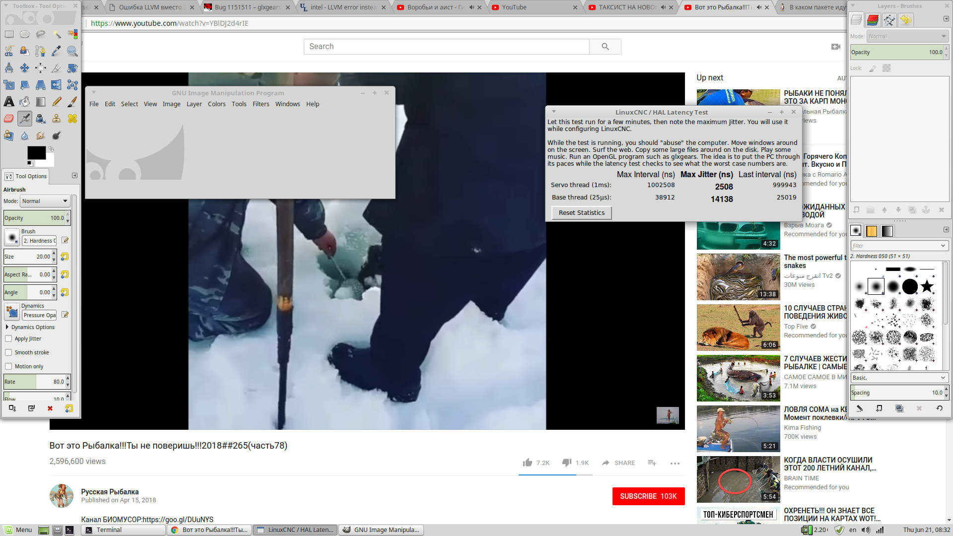

На ПК с платой Asus J3455M-E поставил Linux Mint 18.3 x64 с RT патчем linux-image-4.9.0-0.bpo.6-rt-amd64
В параметрах ядра:
GRUB_CMDLINE_LINUX_DEFAULT="nomodeset isolcpus=2,3"
программный рендеринг не устанавливал.
LCNC поставил компилированный, из buildbot.linuxcnc.org, при запуске выдает:
LINUXCNC - 2.8.0-pre1-3734-g096cccb
glxgears не работает, выдает LLVM ERROR: Cannot select: intrinsic %llvm.x86.sse41.pblendvb
Пока не разбирался.
Вместо этого включил несколько параллельных видео на youtube.
Получил такой результат:
j3455.jpg (7369 просмотров) <a class='original' href='./download/file.php?id=141603&mode=view' target=_blank>Загрузить оригинал (235.77 КБ)</a>
На этом же ПК готовая сборка на debian wheezy выдавала бОльшие цифры, я их приводил на предыдущих страницах.
От так от!

Argon-11 писал(а):На ПК с платой Asus J3455M-E поставил Linux Mint 18.3 x64
извиняюсь, ошибочка, читать: Linux Mint LMDE2 (Debian 8)
Далее из спортивного интереса поставил Linux Mint 19 beta (на основе Ubuntu, вышел в начале июня), ядро 4.15.
Установил rt ядро 4.13 и LCNC. В общем, пока ничего хорошего - джиттер порядка 50000, как будто ядро не rt.
При сборке ядра вроде все крыжики верно выставил. nomodeset, isolcpus - не помогают.
И еще что интересно, не могу в репозиториях найти программный рендерер libgl1-mesa-swx11.

Продолжил эксперименты...
Собрал более новое ядро 4.16.15-rt7, проверил в Linux Mint 19, далее в Linux Mint 18.3. Результат тот же самый, т.е. фиговый. Даже близко нет того, что было в LMDE2.
Рецепт с прерываниями (acpi_irq_nobalance, irqnobalance + какие-то скрипты) тоже не дает результата.
nomodeset также не работает, а точнее кардинально тормозит ОС.
Зато обнаружилось, что в относительно новых ОС установку программного рендера libgl1-mesa-swx11 (к-рый заменяет аппаратный рендер libgl1-mesa-glx) теперь не делают. Вместо этого есть переменная окружения LIBGL_ALWAYS_SOFTWARE. Т.е. "export LIBGL_ALWAYS_SOFTWARE=1" меняет рендер на программный.
Однако видимых улучшений все равно не заметно.
Похоже, придется вернуться на LMDE2, хоть там и glxgears не пашет.
Или еще попытаться что-то попробовать?
Разница дистрибутивов и того, что тестил вот в чем:
LMDE2: LCNC из репозитория, RT ядро из репозитория, нативных драйверов intel HD Graphics 500 нет, видимо есть какой-то старый драйвер + старая Mesa(?) Под Mesa подразумевается комплект графических библиотек, ессно.
Linux Mint 18/19: LCNC собран из исходников, RT ядро собрано из исходников, имеются нативные драйверы intel HD Graphics 500.
Есть смутное подозрение, что при сборке RT ядра нужно было еще что-то поменять, о чем не сказано в инструкциях.

Продолжил эксперимент и, похоже, корень проблемы обнаружился.
Воткнул старенькую дискретную видеокарту radeon hd6450 и ффсе!
Servo thread около 1900
Base thread около 6900
Т.е. вопросы к поддержке встроенного видео intel HD Graphics 500 и производительности драйверов Mesa.
К слову, обратил внимание на то, что окно выбора загрузчика Grub сильно тормозило (очень сильно) со встроенным видео. С дискретным все встало на свои места.
Блин, надеялся не втыкать "лишнего" железа.
