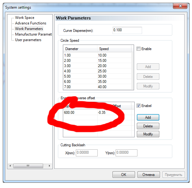

Terminator
Сообщения: 283
Зарегистрирован: 21 авг 2015, 22:14
Репутация: 107
Re: Лазерный резак на 40Вт по тонкой фанере 1000х800мм за 70
Сообщение Terminator »
def писал(а):останется одна версия
если это то, о чём я думаю, то останется ещё одна:
Безимени-1.jpg (3785 просмотров) <a class='original' href='./download/file.php?id=91448&mode=view' target=_blank>Загрузить оригинал (215.14 КБ)</a>

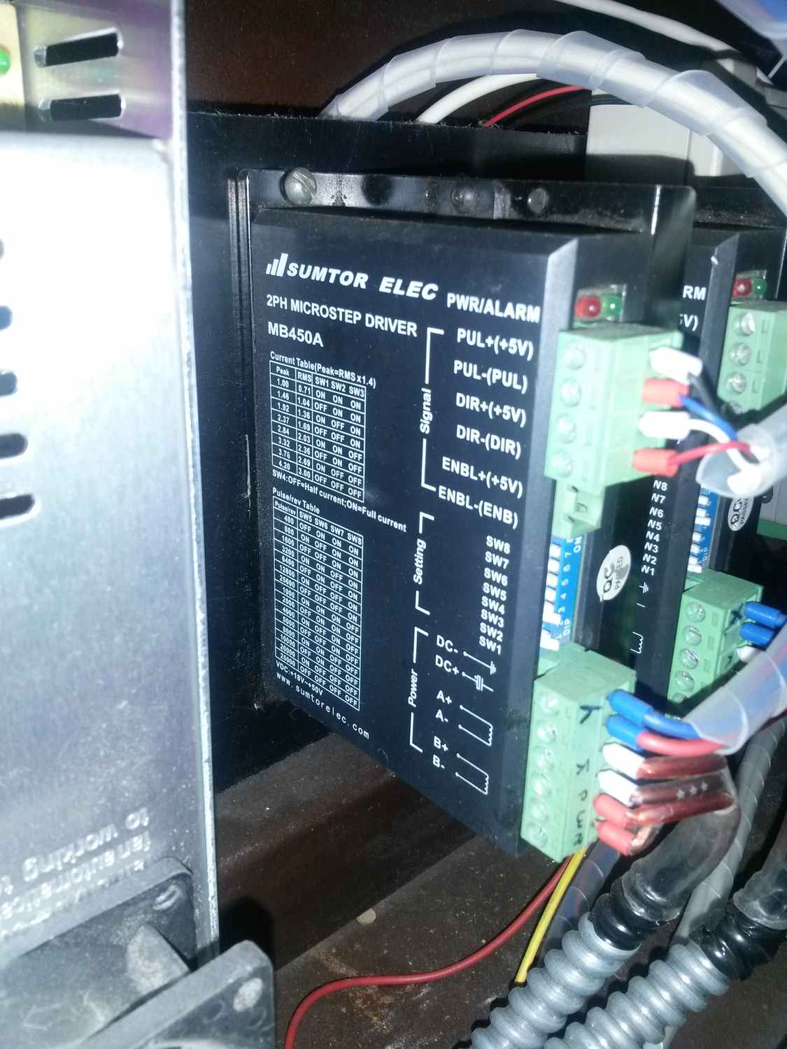

shatrovmaxim
Сообщения: 404
Репутация: 117
Откуда: Запорожье, Украина
Сообщение shatrovmaxim »
def писал(а):... Хотя это странно, ибо делитель у меня стоит 1/32! Драйвер глючит? Или что ожидать от такого простого драйвера? Конечно, хочется поставить Leadshine, но блин, они по 35$ :(
Возможно неправильно подобраны ускорение/скорость...
У меня стоят вот такие китайцы
IMG_20161003_102103.jpg (3655 просмотров) <a class='original' href='./download/file.php?id=91843&mode=view' target=_blank>Загрузить оригинал (128.94 КБ)</a>
Работают с китайскими NEMA23 без проблем, никаких рывков...
Я недавно делал рисовалку (по типу AxyDraw), так никак не мог заставить ее плавненько бегать (драйвера самодельные на A3967SLB) пока движки не поменял.
По началу стояли от какого-то принтера, а потом поставил нему17 и забегало отлично.
Чтоб проверить поменяйте драйвера Х - Y местами, если начнет Х глючить значит драйвер в мусор...
def
Сообщения: 1068
Зарегистрирован: 28 сен 2015, 14:43
Репутация: 92
Настоящее имя: Антон
Сообщение def »
У меня вообще самые простейшие драйвера DRV8825... Да, попробую поменять драйвера местами :)
