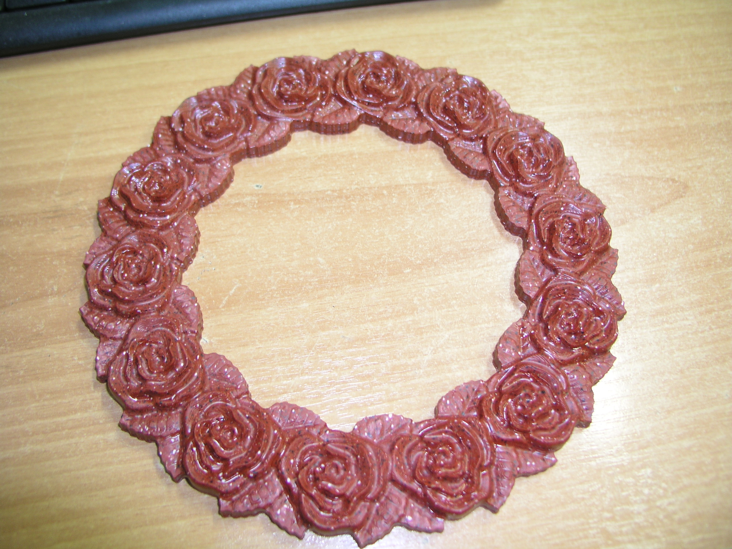

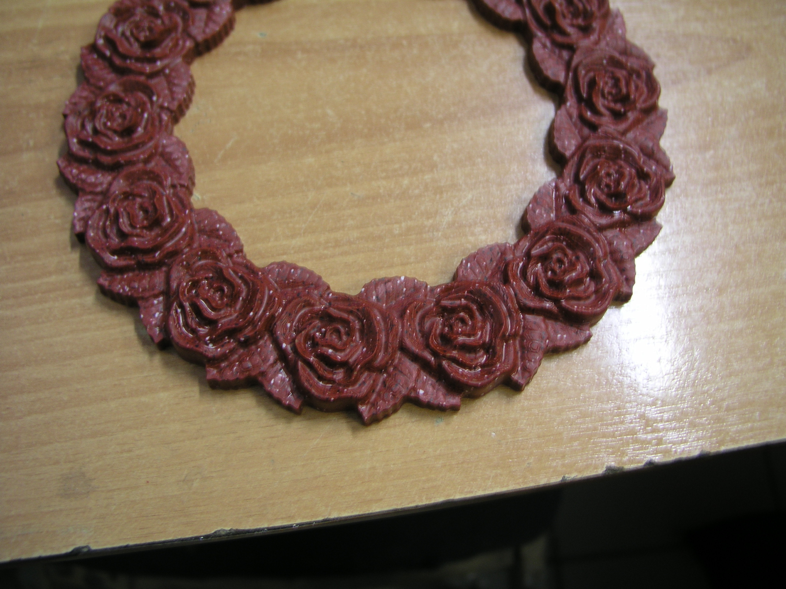

А это маме подарок на 8 марта делал. рамка для фото.
рамка для фото (7879 просмотров) <a class='original' href='./download/file.php?id=74223&mode=view' target=_blank>Загрузить оригинал (1023.67 КБ)</a>
рамка для фото
P1010306.JPG (7879 просмотров) <a class='original' href='./download/file.php?id=74224&mode=view' target=_blank>Загрузить оригинал (1.01 МБ)</a>

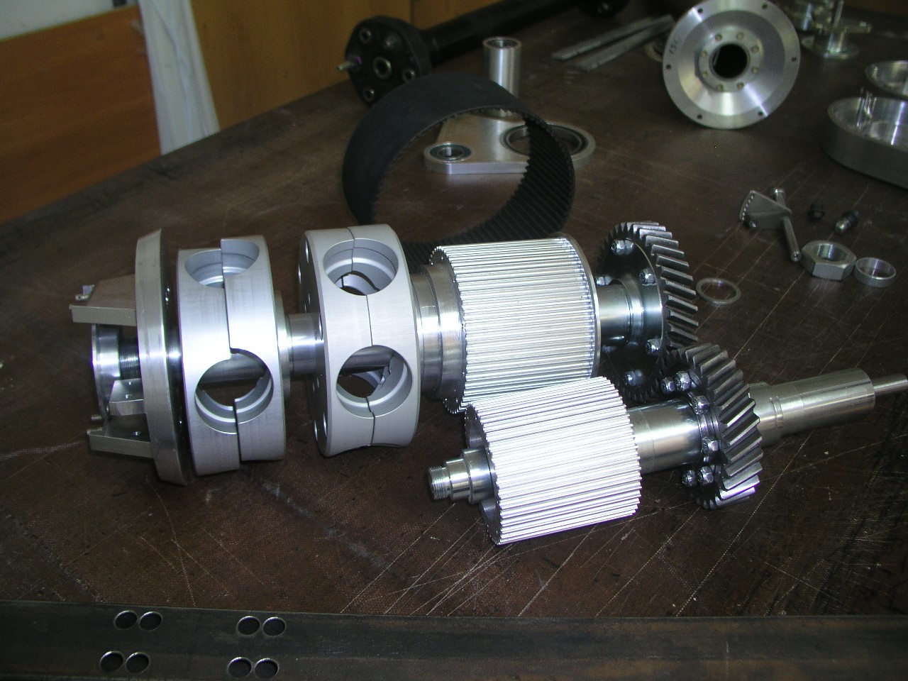

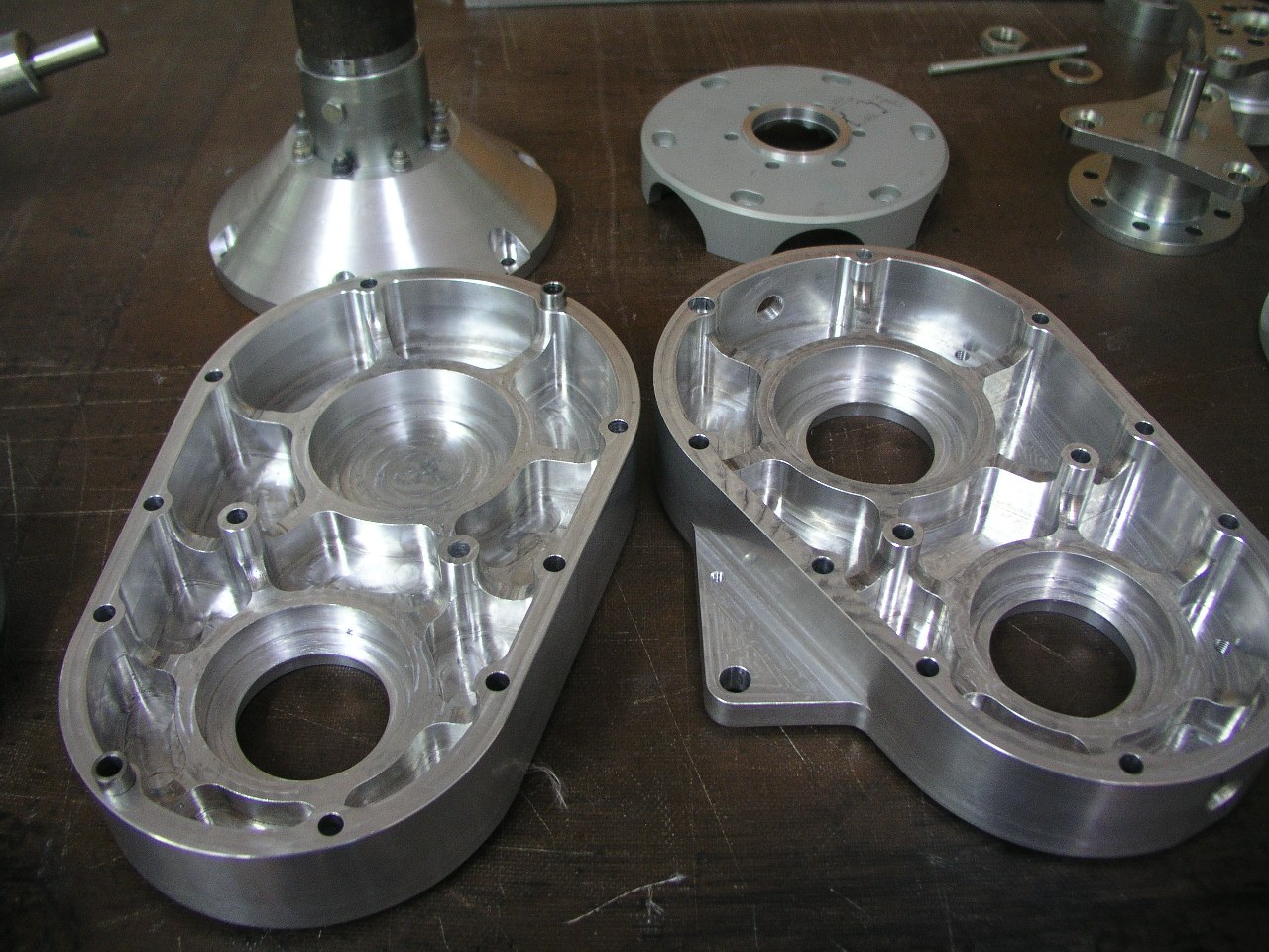

Еще одно изделие. Соосный редуктор на аппарат на воздушной подушке. На заказ и в единичном экземпляре. Вся разработка наша совместная. Моя фрезеровка.
Половинки шестереночной ступени редуктора (7492 просмотра) <a class='original' href='./download/file.php?id=84790&mode=view' target=_blank>Загрузить оригинал (306.16 КБ)</a>
Ведомый вал. Видны две ступицы для винтов (7492 просмотра) <a class='original' href='./download/file.php?id=84791&mode=view' target=_blank>Загрузить оригинал (301.41 КБ)</a>

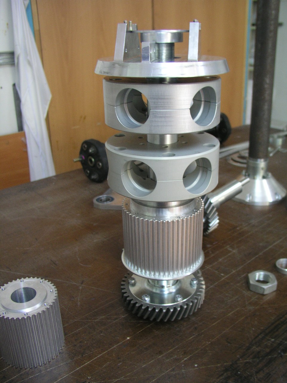

:beer: Вот фото валов в предварительной сборке. Шкивы точил у себя с помощью делительной головки нарезал профиль HTM.
3.JPG (7489 просмотров) <a class='original' href='./download/file.php?id=84792&mode=view' target=_blank>Загрузить оригинал (287.07 КБ)</a>
