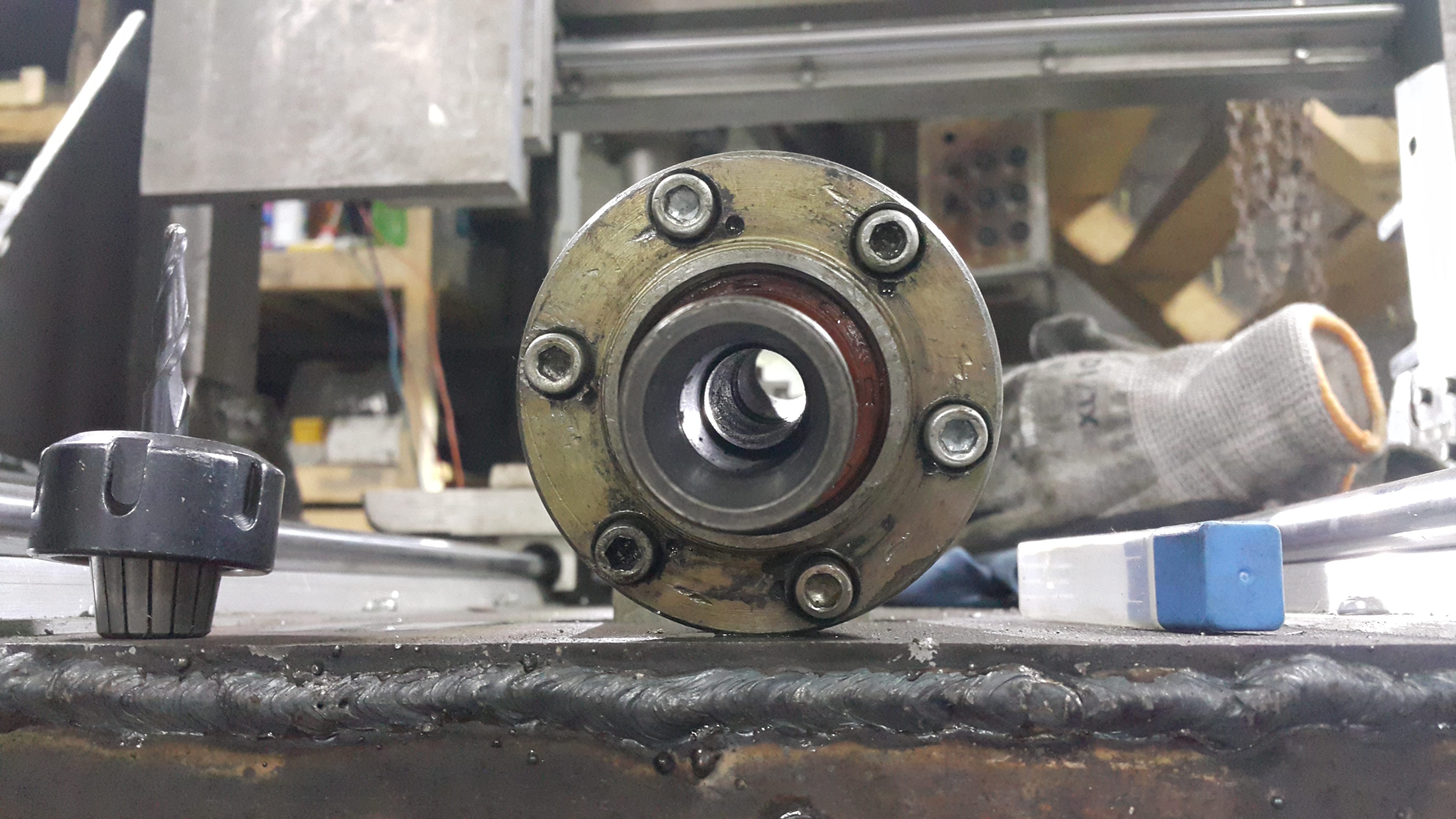

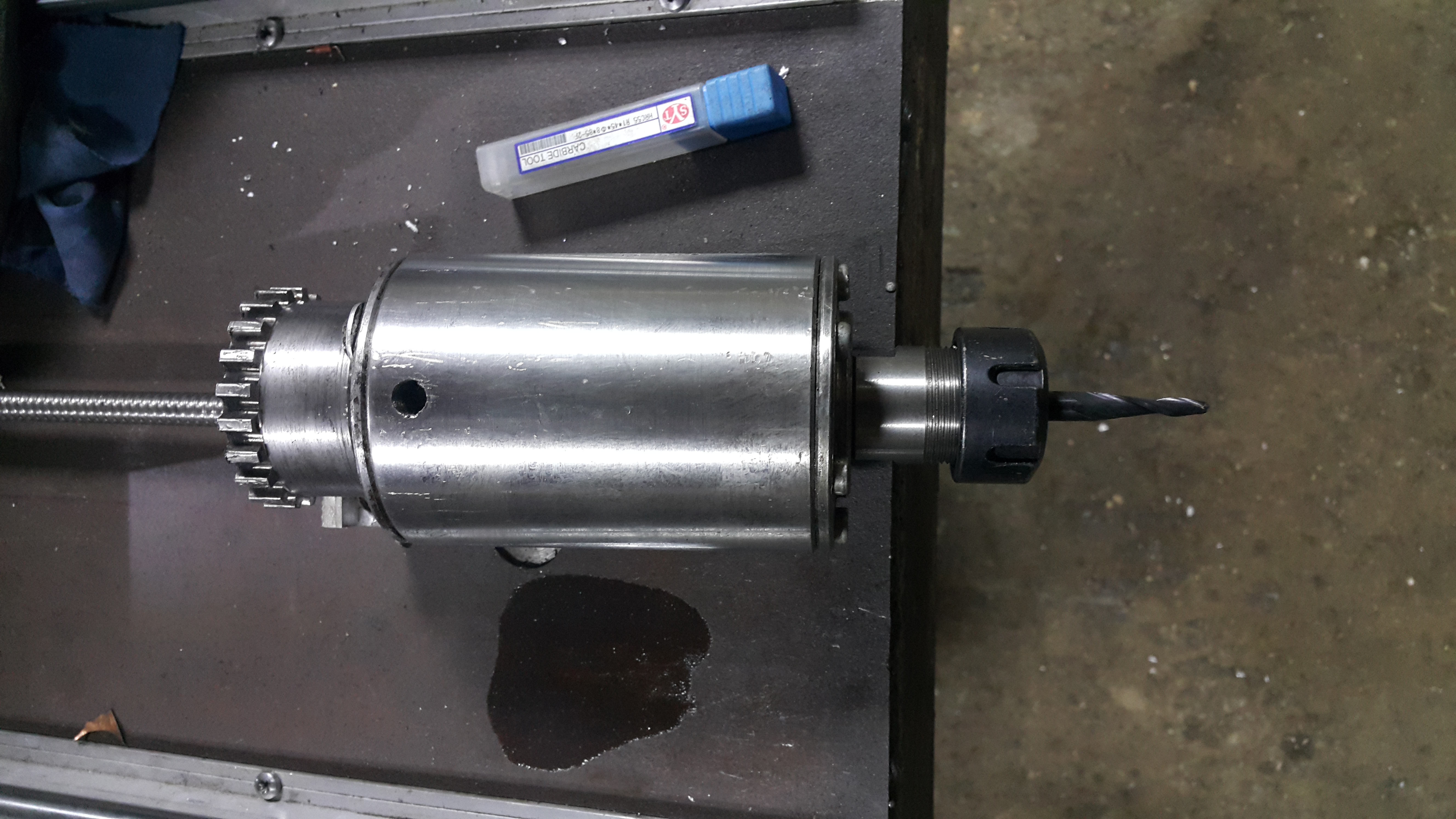

Шпиндель для тестов почти готов крутить буду коллекторным движком с платой стабилизации оборотов через ремень или макитой:) пока жду швп, муфты и пр. хрень с китая

Udjin
Сообщения: 2072
Репутация: 1248
Re: ЧПУ фрезер по алюминию 520х400
Сообщение Udjin »
Шпиндель.
Заводское изделие, или самоделка?

Pin
Сообщения: 58
Зарегистрирован: 17 апр 2015, 20:44
Репутация: 36
Настоящее имя: Николай
Откуда: Где-то за Уралом
Сообщение Pin »
Шпиндель самодельный. Корпус из пальца от какой-то советской строительной техники давно валялся сталь серьезная токарь устал его обрабатывать. Вал из удлинителя c25er25 150мм. Крышки подшипников, одновременно являющиеся их посадочыми местами, не помню от чего помоему тнвд был давно я их положил в коробку с возможными деталями будущего шпинделя :hehehe:. Подшипники 7005 пока. Долго выбирал люфт. На валу внутри между подшипниками набраны кольца, в качестве колец центральная часть от вышедших из эксплуатации подшипников в основном из кпп ваз и шайба из фольги. Сальники от вазовского движка.

Udjin
Сообщения: 2072
Репутация: 1248
Сообщение Udjin »
Конус проверяли? Пускали шпиндель с чем-нибудь? С моторчиком каким?

Pin
Сообщения: 58
Репутация: 36
Сообщение Pin »
Проверять конус буду когда на станок установлю, но он заводской хоть и китайский, крутил фрезером примерно до 8к, вибрации вроде нет, на детали думаю все видно будет..., подшипники вот думаю чем мазать, впринципе корпус герметичен можно маслом залить и отверстие под сапун есть

Pin
Сообщения: 58
Репутация: 36
Сообщение Pin »
Может циркуляцию масла через шпиндель организовать, есть в наличии гидронасос от гур?
