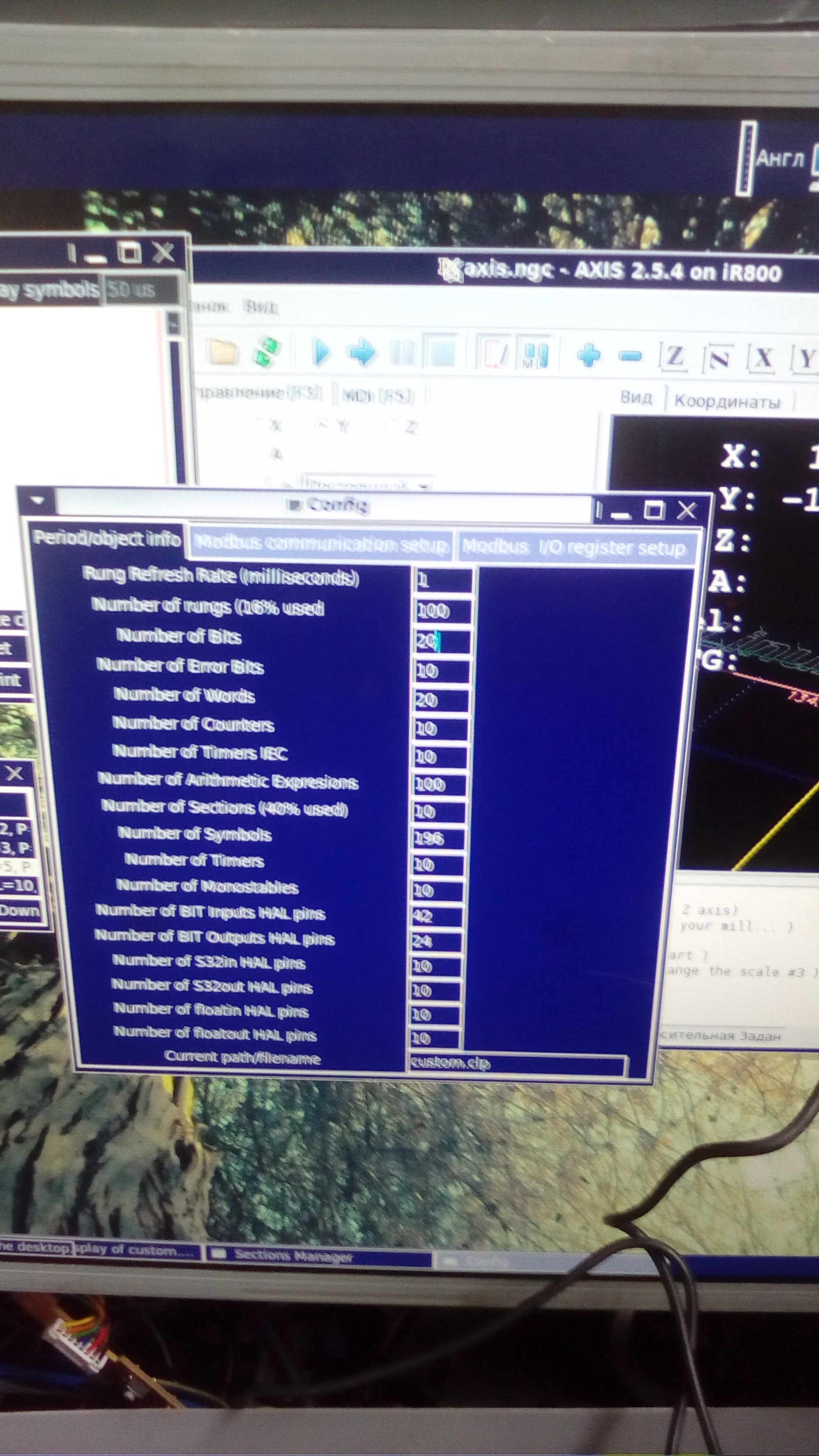

Как увеличить количество Bits в ClassicLadder, или только 20 и не больше?
Вид (5427 просмотров) <a class='original' href='./download/file.php?id=74200&mode=view' target=_blank>Загрузить оригинал (1.58 МБ)</a>
Вид
Re: ИР500, горизонтально фрезерный. Вторая жизнь.
http://linuxcnc.org/docs/devel/html/man ... der.9.html
SYNOPSIS
loadrt classicladder_rt [numRungs=N] [numBits=N] [numWords=N] [numTimers=N] [numMonostables=N] [numCounters=N] [numPhysInputs=N] [numPhysOutputs=N] [numArithmExpr=N] [numSections=N] [numSymbols=N] [numS32in=N] [numS32out=N] [numFloatIn=N] [numFloatOut=N]
