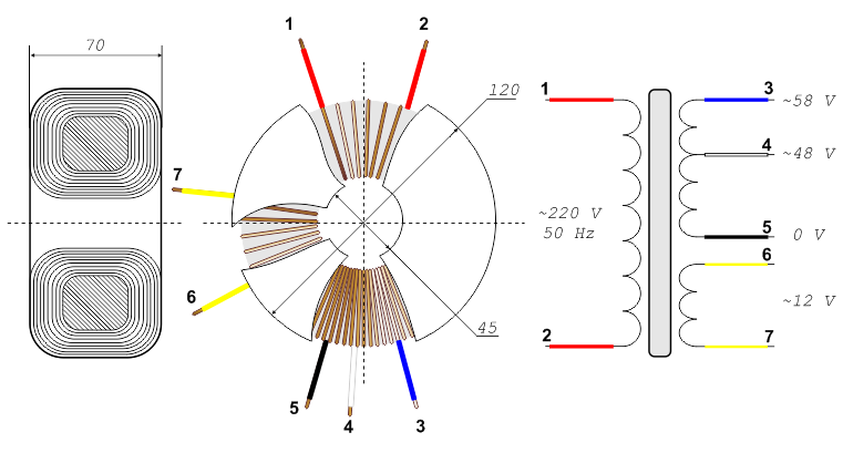

Вот интересно, Даркстон пишет, что :
- вот это трансформатор
http://darxton.ru/catalog_item/transfor ... 2-48-58-v/
BY-R120-M24_dwg.png (2436 просмотров) <a class='original' href='./download/file.php?id=66953&mode=view' target=_blank>Загрузить оригинал (82.28 КБ)</a>

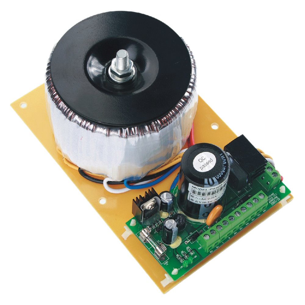

- полностью аналогичен тому, на котором построен вот этот линейный ИП Leadshine PS806-12
http://darxton.ru/catalog_item/lineynyy ... st-500-vt/
352b5590_8164_11e2_bc4f_902b346f5219_1d7c7c24_4afe_11e4_a071_d850e6bf91f5.jpeg (2436 просмотров) <a class='original' href='./download/file.php?id=66954&mode=view' target=_blank>Загрузить оригинал (96.31 КБ)</a>
Получается, что :
1. Номинал выходного напряжения ИП - 68 В
скорее всего на базе вывода вторички транса 48В. Но 48(переменки)*sqrt(2) =67,88 - 1,1(падения на мосту) = 66,78
66,78 не равно 68 Это что ? Транс не полностью аналогичен или номинал ИП 68В приблизительно указан ? или мои расчеты неверны :)
2. Номинал другого выходного напряжения ИП - 12 В (стабилизированное)
скорее всего на базе вывода вторички 12В. Но 12*sqrt(2)=16,97 - 1 (потери на мосту, там не указан какой, наверно более слабый, предположим 1В) = 15,97.
Это ИП нагружает так стабилизирующую LM317Т на 3,97 Вольта (15,97-12) на холостом ходу, с расчетом, что под нагрузкой просядет ? Т.е. почти 4 вольта - это запас ?

Читаю на даркстоне по Вашей ссылке:
PS806 снабжены дополнительной обмоткой(белый и синий провода) с выходным напряжением 60 В(84В после выпрямления)
RomanCNC писал(а):Т.е. почти 4 вольта - это запас ?
Не знаю, но учитывая, что LM317 сама теряет почти полтора вольта, такой запас кажется маловатым :) С другой стороны радиатор на ней стоит такой, что и 5 Ватт тепла не отведет, следовательно разница входного и выходного напряжений должна быть минимальной для обеспечения заявленного ампера :)

Ну да, только там, скорее всего не дополнительная обмотка, а вывод силовой вторички (точнее ее конец), а промежуточный вывод на 48 В, на базе которого выпрямляется 68 В
Только почему-то они не пишут, что уменьшается и насколько максимальный допустимый ток если в ИП взять с трансформатора более вольтажный вывод обмотки (58 вместо 48).
А обмотки в трансе всего две. Одна силовая на 58В(или 60), вторая на 12В.
BY-R120-M24_dwg.png (2417 просмотров) <a class='original' href='./download/file.php?id=66957&mode=view' target=_blank>Загрузить оригинал (82.28 КБ)</a>
В общем с номиналами там сплошные округления, или указанный трансформатор не полный аналог.
