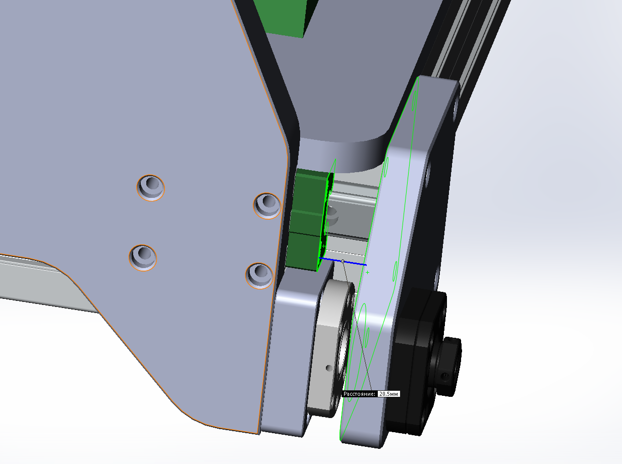

frezeryga писал(а):Едея красивая. Над подумать как отехнологичить.
Я просто по быстрому нашвырял детали. А так да, надо посидеть, продумать как всё это хозяйство выполнить в металле и собрать потом.
Re: примитивный ЧПУ из профиля 1200х600х120
как оказалось не имеет смысла утапливать гайку дальше назад. в переднем положении от каретки до опоры 20мм какраз чтоб штуцер не стукался.

Небольшой смысл есть, самую малость (совсем незначительно и для люмячьего станка возможно и незаметно,
а может и заметно
) подрастет жёсткость боковины портала.

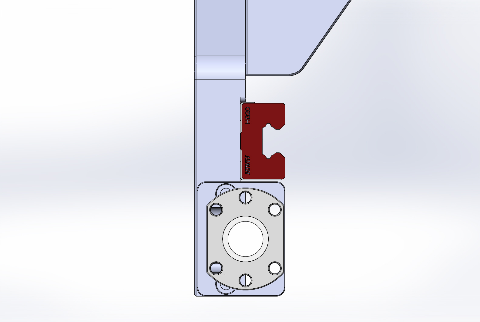

Кстати, как выглядит стойка с корпусом гайки с обратной стороны? Сам корпус крепится только к торцу стойки?
да только к торцу стойки простая плоская деталька.

frezeryga писал(а):да только к торцу стойки простая плоская деталька.
Как то сомнительно, честно говоря. Не свернёт? Может несколько предвзятое мнение, но я, лично, к консолям с настороженностью отношусь.
сворачивать там нечего там ось гайки проходит по краю плиты. ета проставка чисто чтоб болты вкрутить. если винт сместить наружу на 6мм то можно крепить гайку прям в торец боковины но ток на 4 винта.

Ага, понятно, в принципе вполне нормально для такого типа станка. Но спортивный интерес ты пробудил во мне ;) На досуге попробую проработать аналогичный станок ради чистоты эксперимента :)

frezeryga писал(а):как оказалось не имеет смысла утапливать гайку дальше назад. в переднем положении от каретки до опоры 20мм какраз чтоб штуцер не стукался.
Головы винтов крепления гайки ШВП не забыли учесть? Лишними и 20мм не бывают! :D. Под пресмасленку можно выборку в плите сделать.

Болты учтены. Невижу смысла так зверски все ужимать изза нескольких милиметров.
