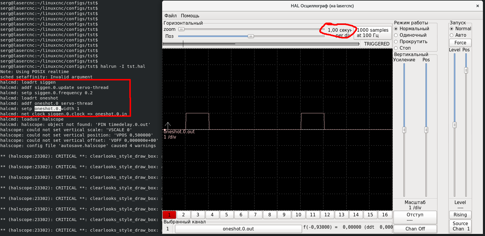

Импульсная подача СОЖ/воздуха.

Re: Импульсная подача СОЖ/воздуха.
Да ты я смотрю прям ладдерный маньяк! :)
# частота 0.2 Гц, т.е. полный период 5 сек
setp pwmgen.0.pwm−freq 0.2
# длина импульса в процентах от периода. 20% = 1сек вкл, 4 сек пауза
setp pwmgen.0.value 0.2
net coolant-flood pwmgen.0.enable
net coolant-flood-out pwmgen.0.pwm => какой_там_у_вас_пин
P.S. Не siggen, а pwmgen. Хотя можно и siggen+timedelay, чтоб длительности задавать более естественным способом.
UAVpilot писал(а):P.S. Не siggen, а pwmgen
Разбирали уже. Не тянет pwmgen такие низкие частоты.
Не суть - вариантов реализации 100500:
Снимок экрана от 2018-02-10 23-07-05.png (2050 просмотров) <a class='original' href='./download/file.php?id=132134&mode=view' target=_blank>Загрузить оригинал (208.54 КБ)</a>
