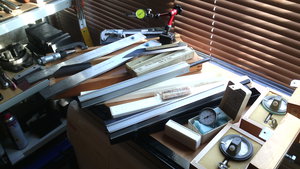

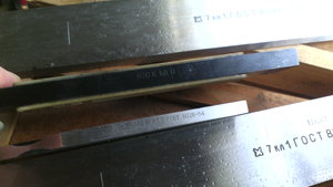

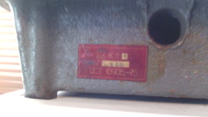

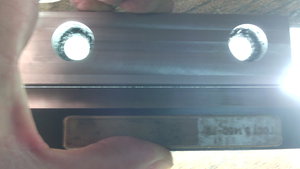

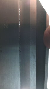

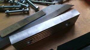

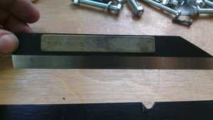

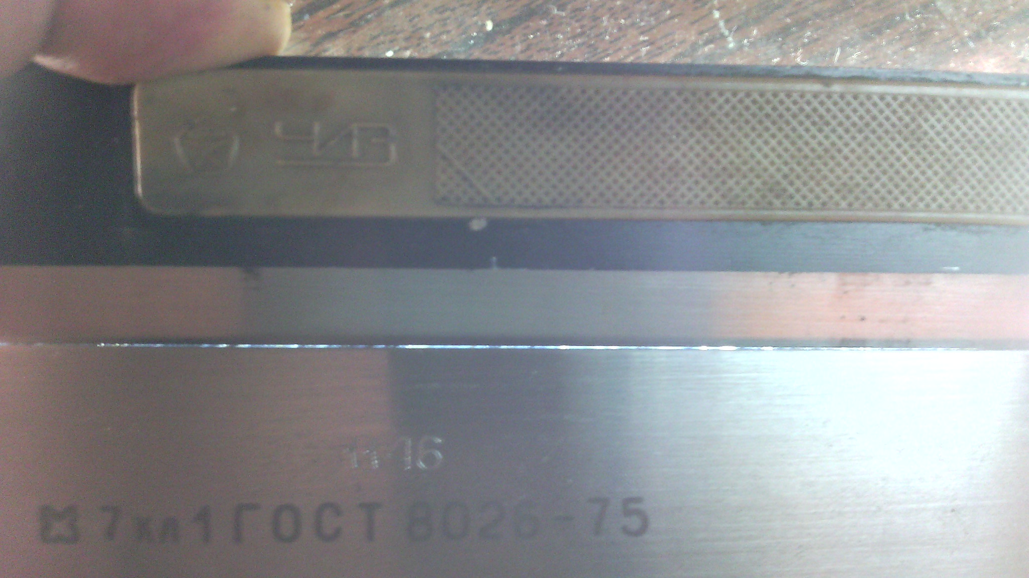

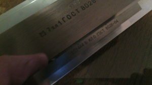

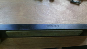

Не знаю , может я чего-то не понимаю хз? :wik:
Линейка ШП400 Касс точности 1
Лекальные линейки Класс точности 0
Губка тисков фрезерованая из твёрдой стали с лекальными линейками кл.0 на просвет.
Линейка Шп400 кл.1 для сравнения с лекольной линейкой кл.0 на прасвет.
Замучили блин меня :wik:
IMG_20151030_154038.jpg (3808 просмотров) <a class='original' href='./download/file.php?id=62191&sid=05077136ef4bdb113114e16e2d7f0083&mode=view' target=_blank>Загрузить оригинал (389.77 КБ)</a>

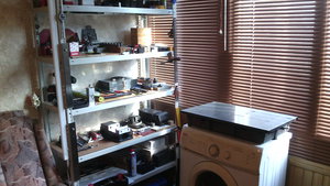

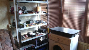

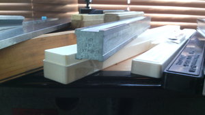

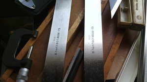

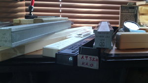

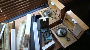

Вот пришлось в магазин сбегать , измерялок всяких накупить от кл.0 до кл.1 точности :D

Сергей= писал(а):Вот пришлось в магазин сбегать , измерялок всяких накупить от кл.0 до кл.1 точности
Теперь берешь и фрезеруешь ЗА ОДИН УСТАНОВ из Ала или стали кубик 20х20х20мм или больше. Берешь в руки микрометр и измеряешь все стороны, и смотришь как твой энтузиазм в 0,005мм падает ниже плинтуса :)

aftaev писал(а):Теперь берешь и фрезеруешь ЗА ОДИН УСТАНОВ из Ала или стали кубик 20х20х20мм или больше. Берешь в руки микрометр и измеряешь все стороны, и смотришь как твой энтузиазм в 0,005мм падает ниже плинтуса
А я про 3D обработку и не говорил ничего!
Меня спросили про шаг , тоесть съём 0.005 мм .
Я говорил что можно на не больших детальках:
1.плоскость фрезернуть и в сотку 0.01мм уложится
2.квадрат по контуру фрезернуть и в сотку 0.01мм уложится, (я временные паралельки себе вырезал из оргстекла по контуру за одну опирацию)
Я не заявлял что у меня супер-пупер точный станок!
Жоскости у него маловато, да и по паспорту и по факту его точность в пределах 0.01-0.04мм
Но какие-то операции можно делать очень ровно.
К примеру середина стола у меня по индикатору по нулям показывает,когда доезжает стол по х до предела , то там 0.01-0.02мм откланение.
Дак почему я не могу фрезернуть плоскость деталки длинной 100мм ровно установив детальку в центр стола???
Темболее линейки плита для проверки плоскости есть?

Берешь две линейки класса0 ложишь между ними свой волос с головы и видишь на просвет зазор в 0.1мм .

balomut писал(а):Берешь две линейки класса0 ложишь между ними свой волос с головы и видишь на просвет зазор в 0.1мм .
На счёт просвета и проверки плоскостности всё написано чёрным по белому в инструкциях гостовских по контролю точности станков , чем мерить как мерить какой просвет и тд. В инете их навалом.
Фотки двух линеек кл.0 и кл.1 приложенных к друг другу есть выше.
Всё я устал уже!
Пускай кривой , дугой ,люфты по сантиметру, надоело уже , если индикаторам и этолонным линейкам не верить, тогда измерять нечем , а значит и нет таких единиц .
