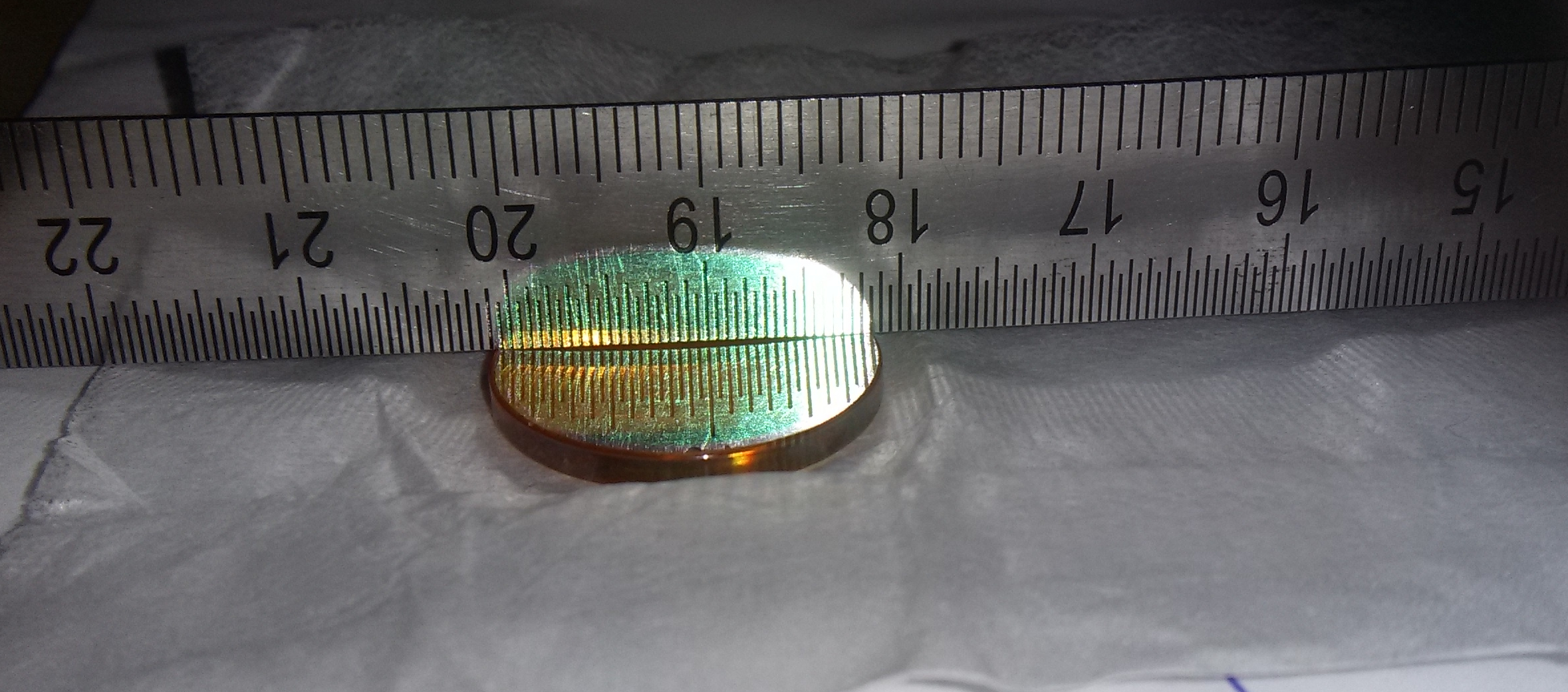

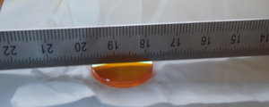

Re: CO2 лазер 1370х900
Увы эти доводы имеют изъян:
Отражение так-же происходит не на поверхности, а на границе двух сред. Т.е. световой поток лазера отражается обратно обоими поверхностями линзы, как её не устанавливай. С этим конечно-же можно спорить, а можно и провести простой эксперимент - направить луч лазерной указки на обычное стекло (чем толще, тем заметнее эффект) под углом... Коэф. отражения для обычного стекла ~4%, но этого вполне достаточно, чтобы заметить два отражённых лучика...
Формулы Френеля цитировать так уж и быть не буду. :)
Да, отражённое излучение создаёт проблемы. Именно поэтому на поверхности линз (заметьте, на обе поверхности!) наносится покрытие, уменьшающее коэф. отражения на рабочей длине волны. А ещё (это конечно жестоко, но я должен :)) у нормальных линз нет ни одной плоской поверхности - одна поверхность заметно выпуклая, а вот другая в большинстве случаев слегка вогнутая, или, что сильно реже, слегка выпуклая.
Довольно рядовая китайская линза с ebay:
laserlens1.jpg (5725 просмотров) <a class='original' href='./download/file.php?id=67306&mode=view' target=_blank>Загрузить оригинал (1.09 МБ)</a>
laserlens2.jpg (5725 просмотров) <a class='original' href='./download/file.php?id=67307&mode=view' target=_blank>Загрузить оригинал (1.54 МБ)</a>
