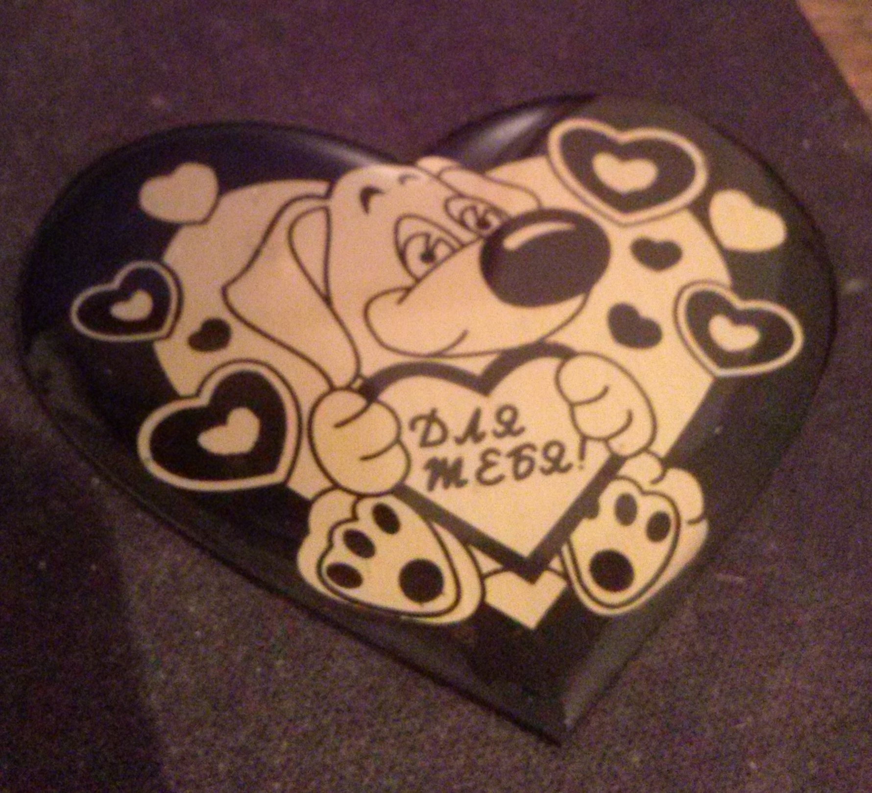

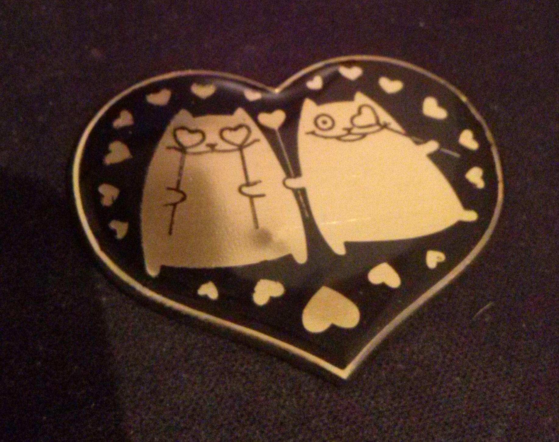

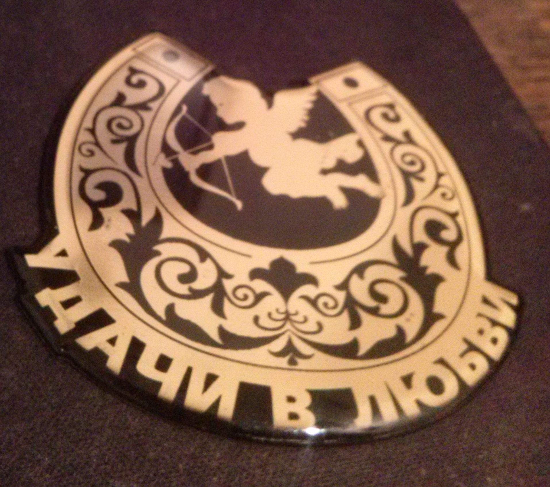

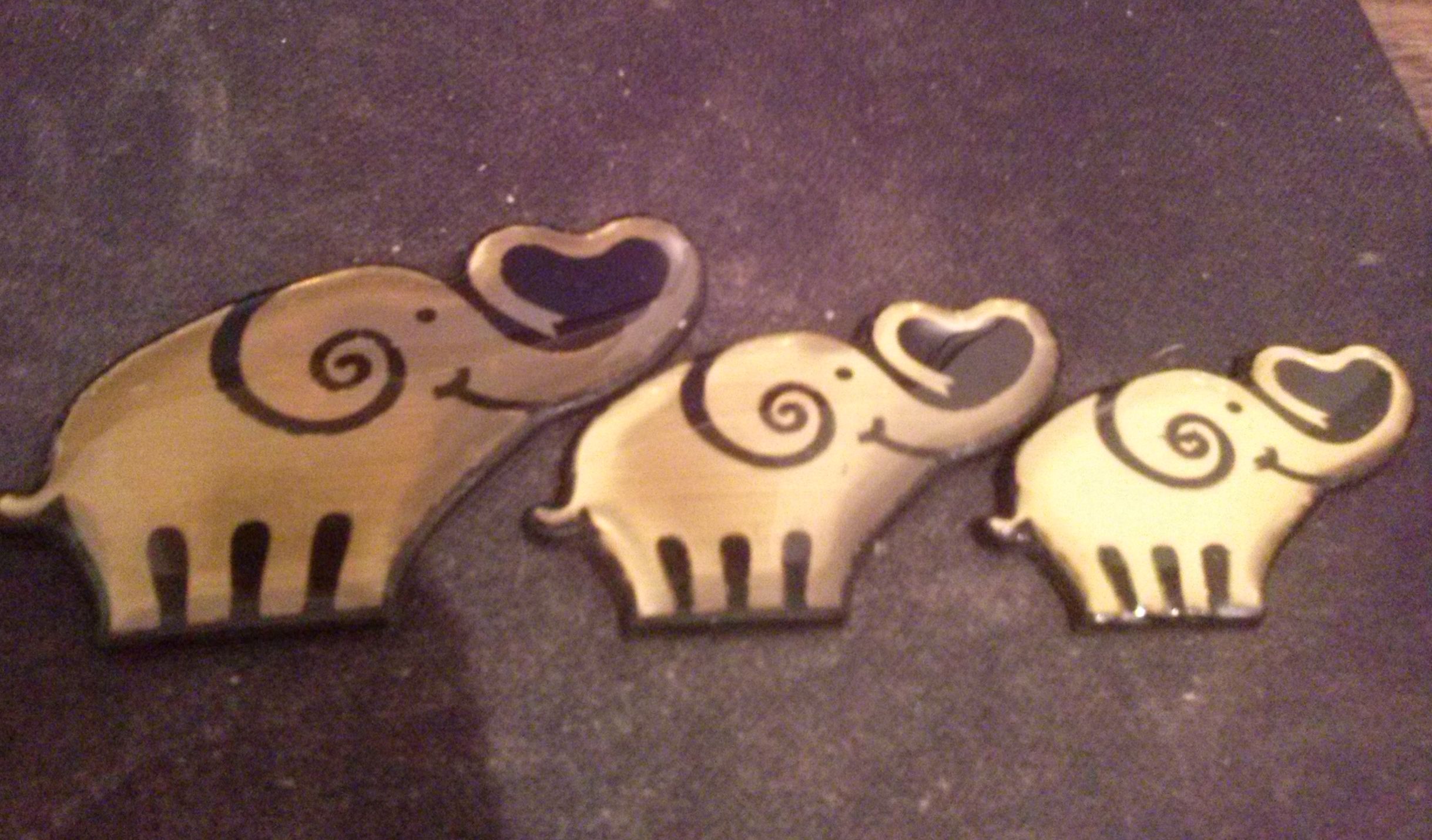

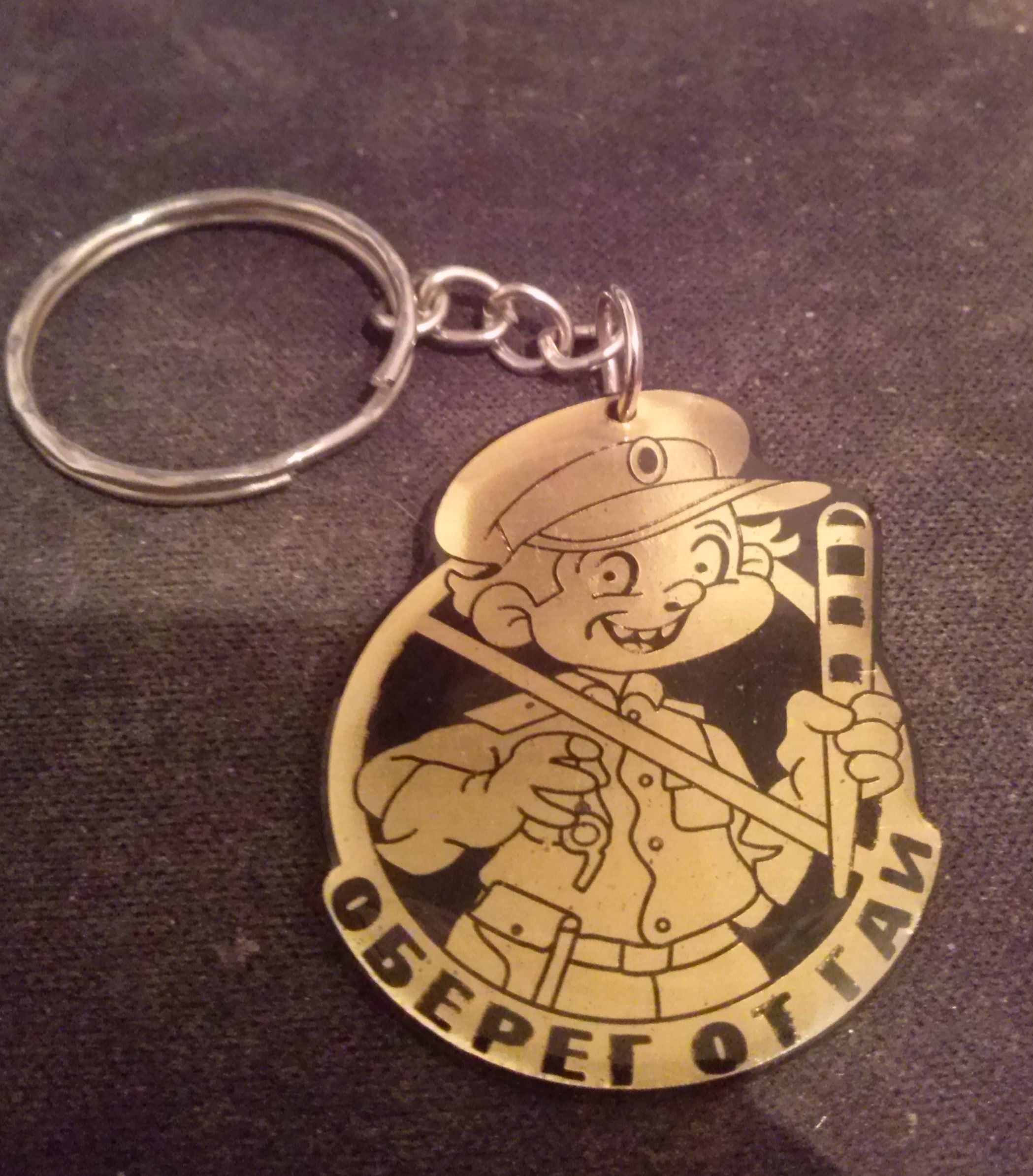

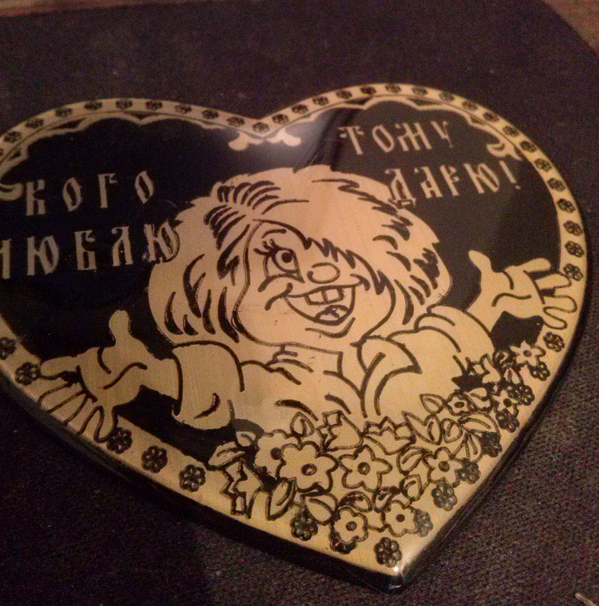

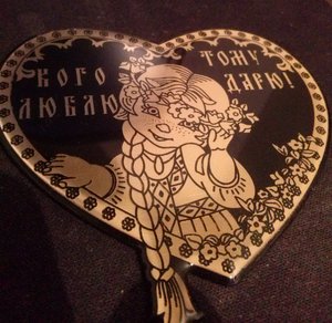

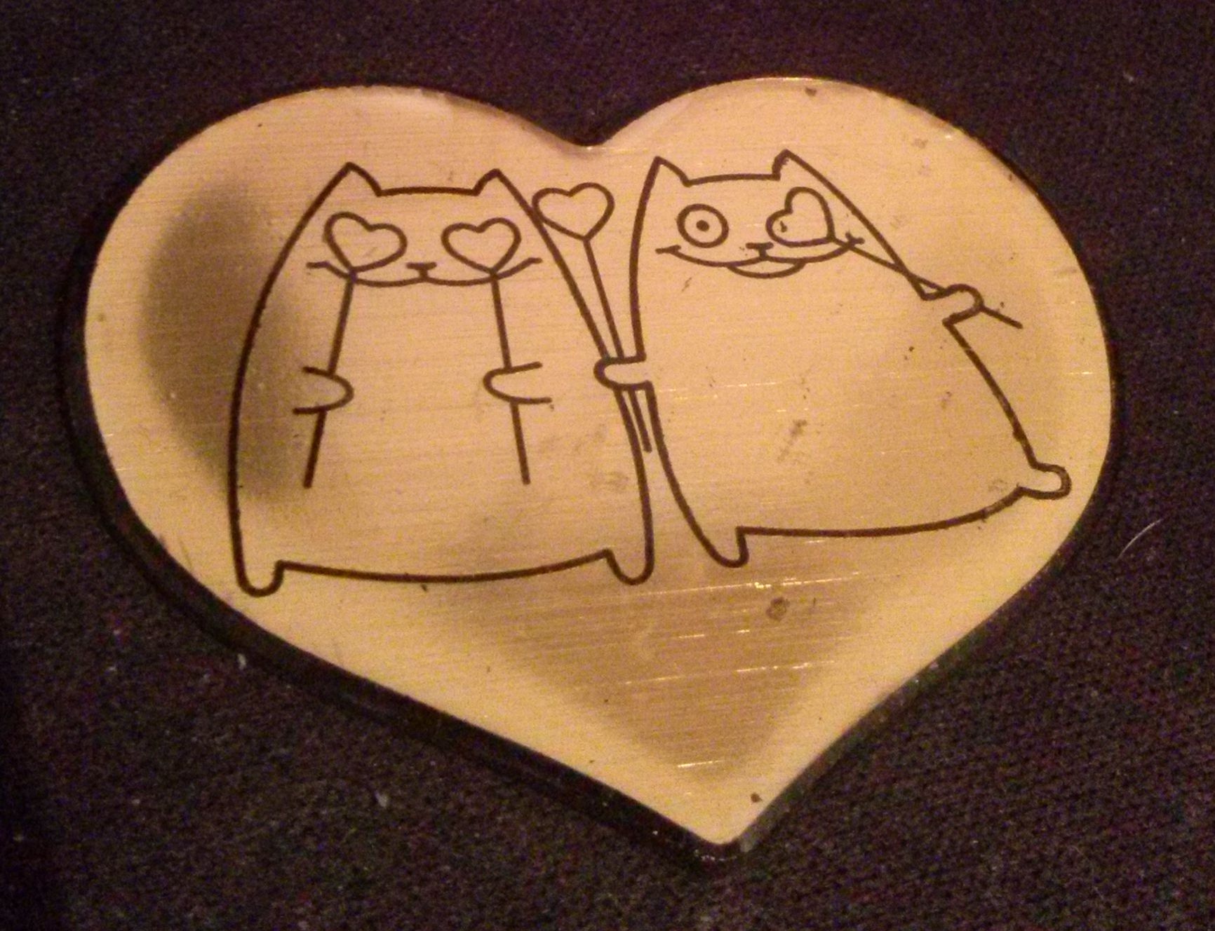

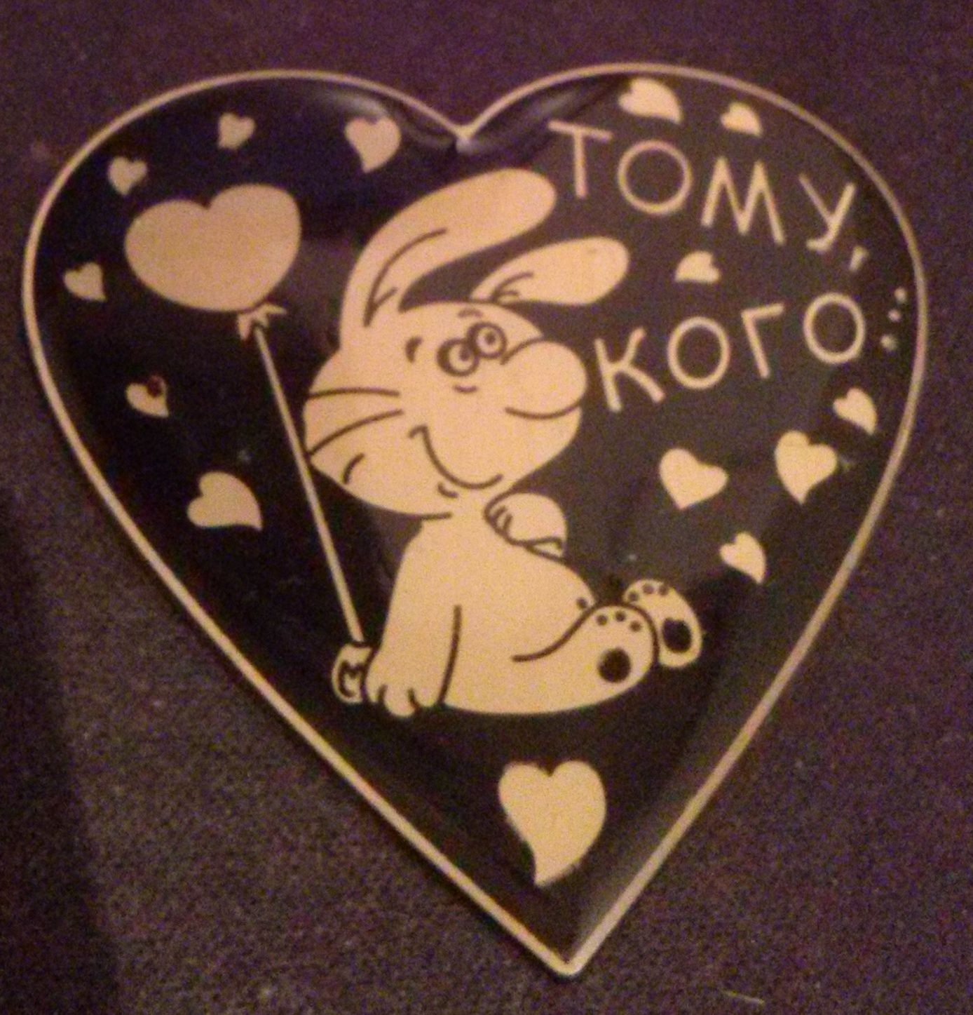

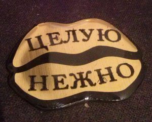

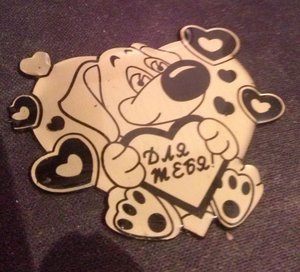

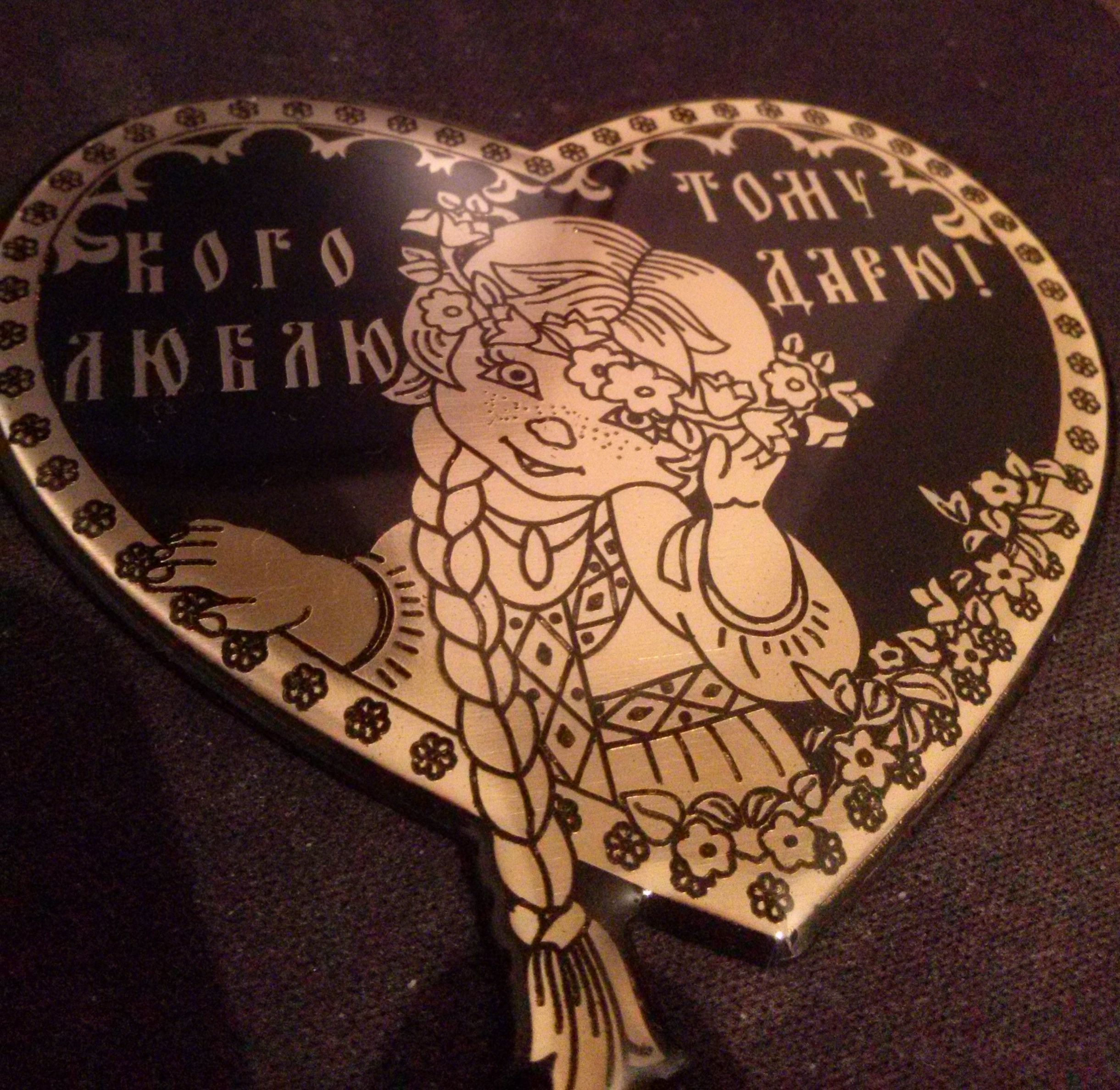

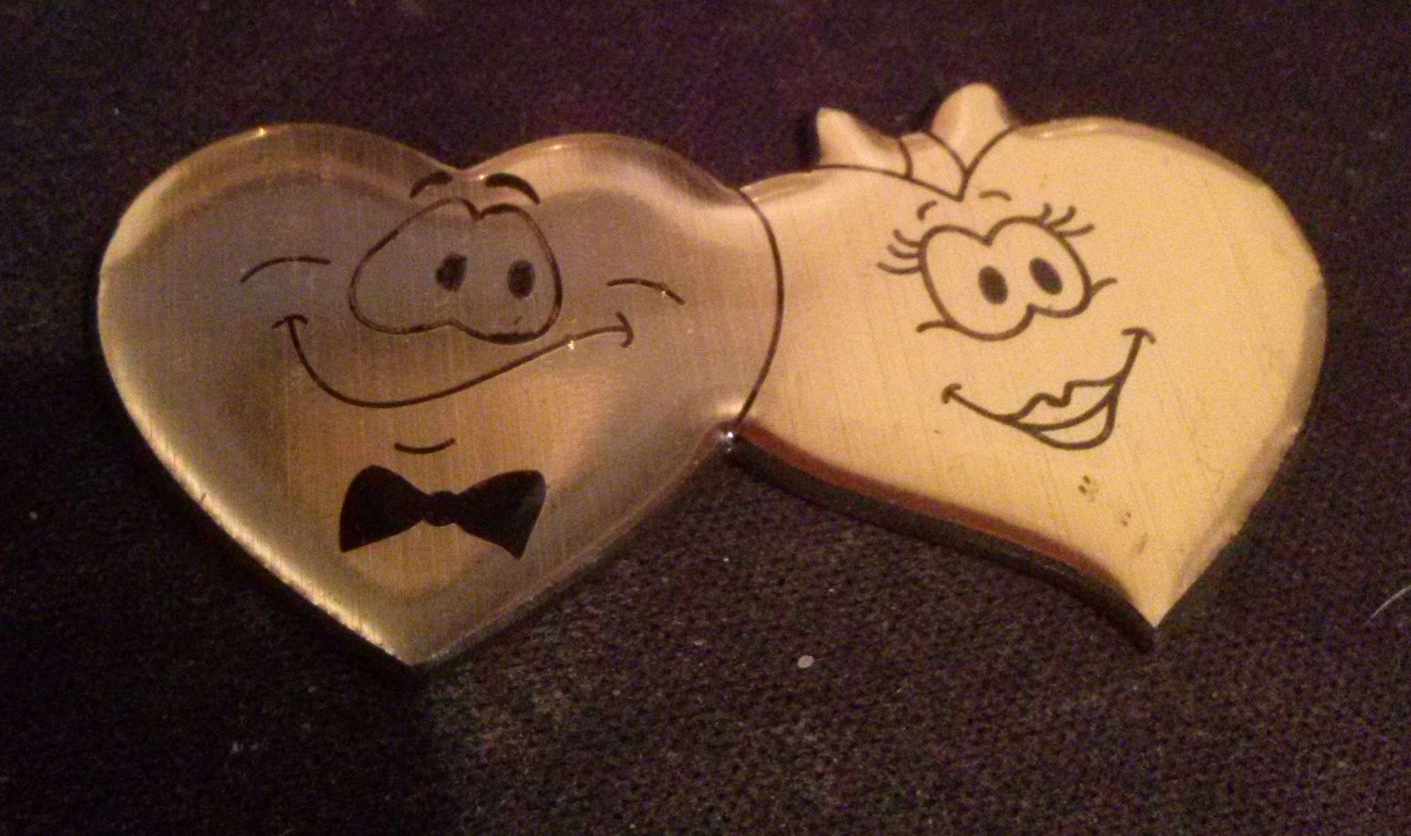

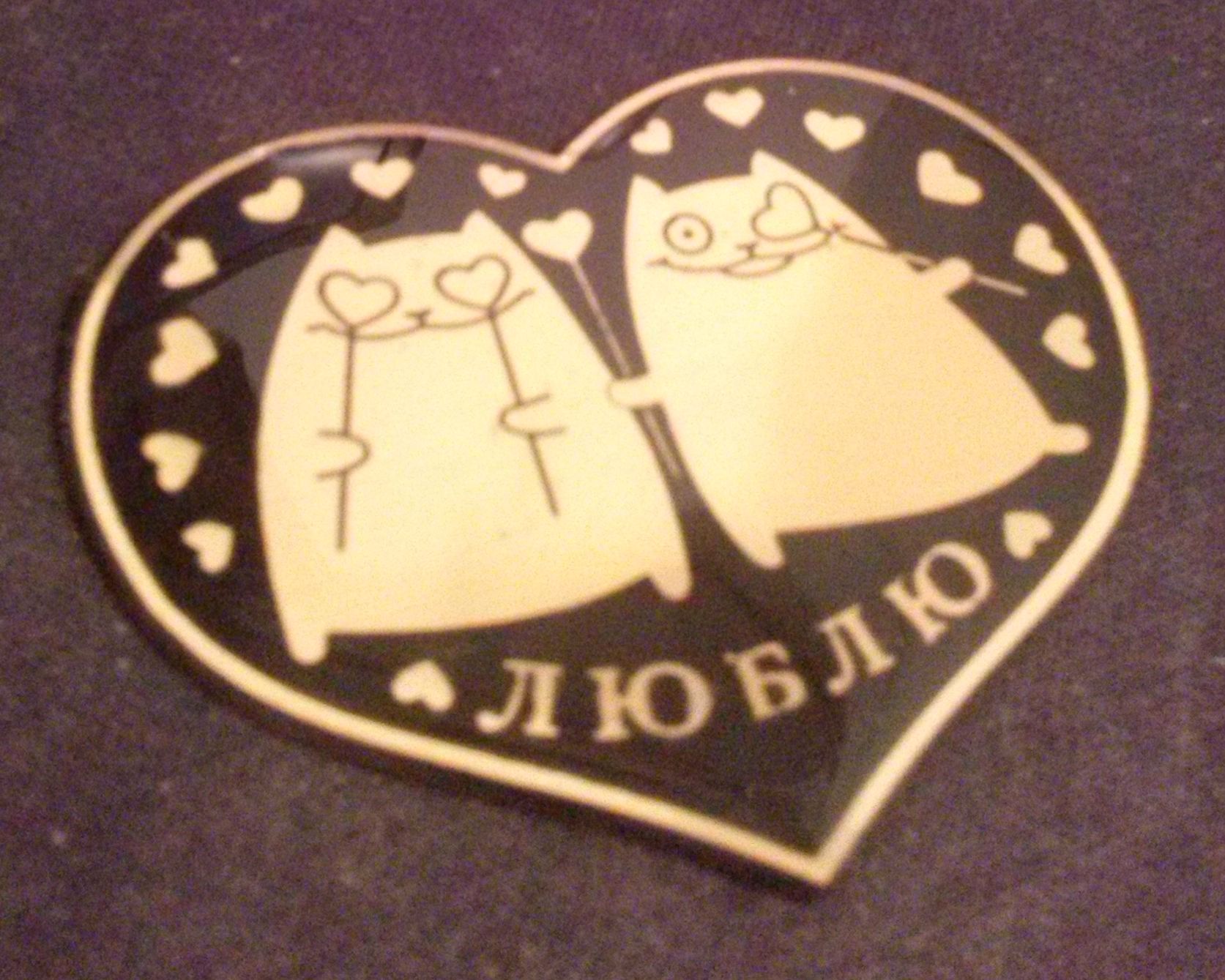

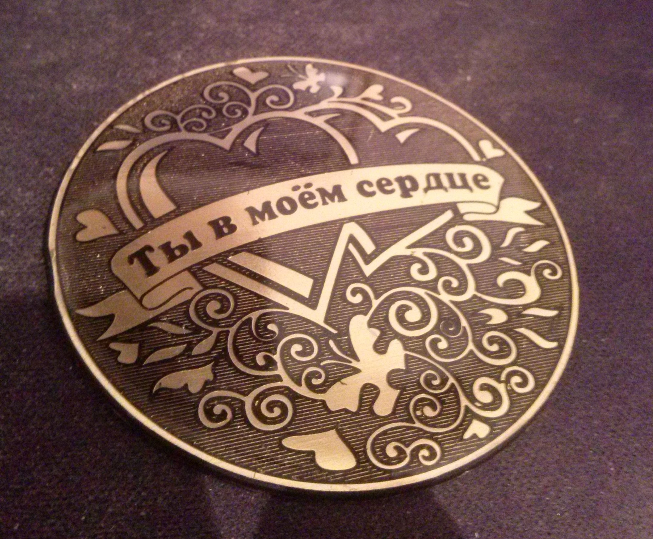

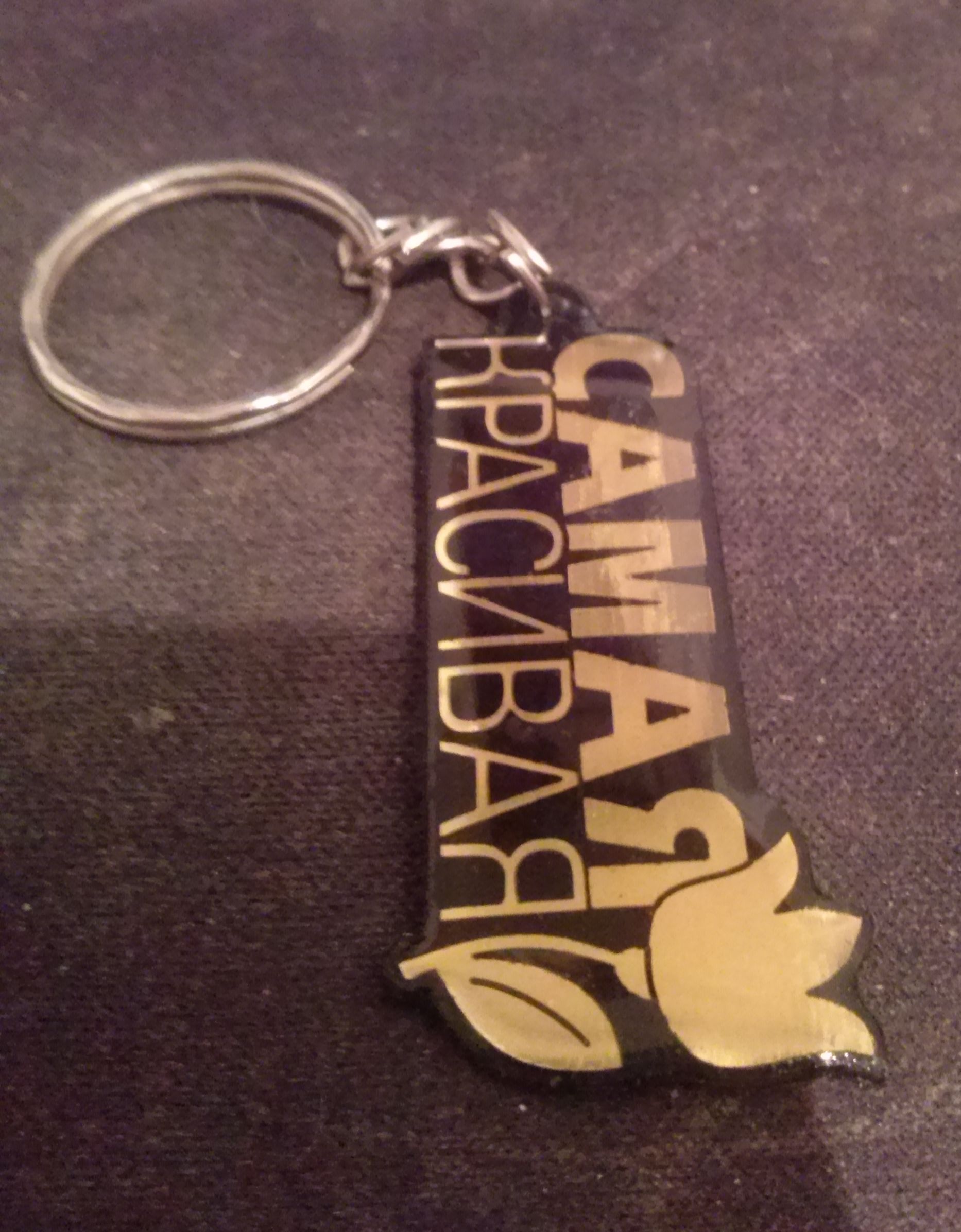

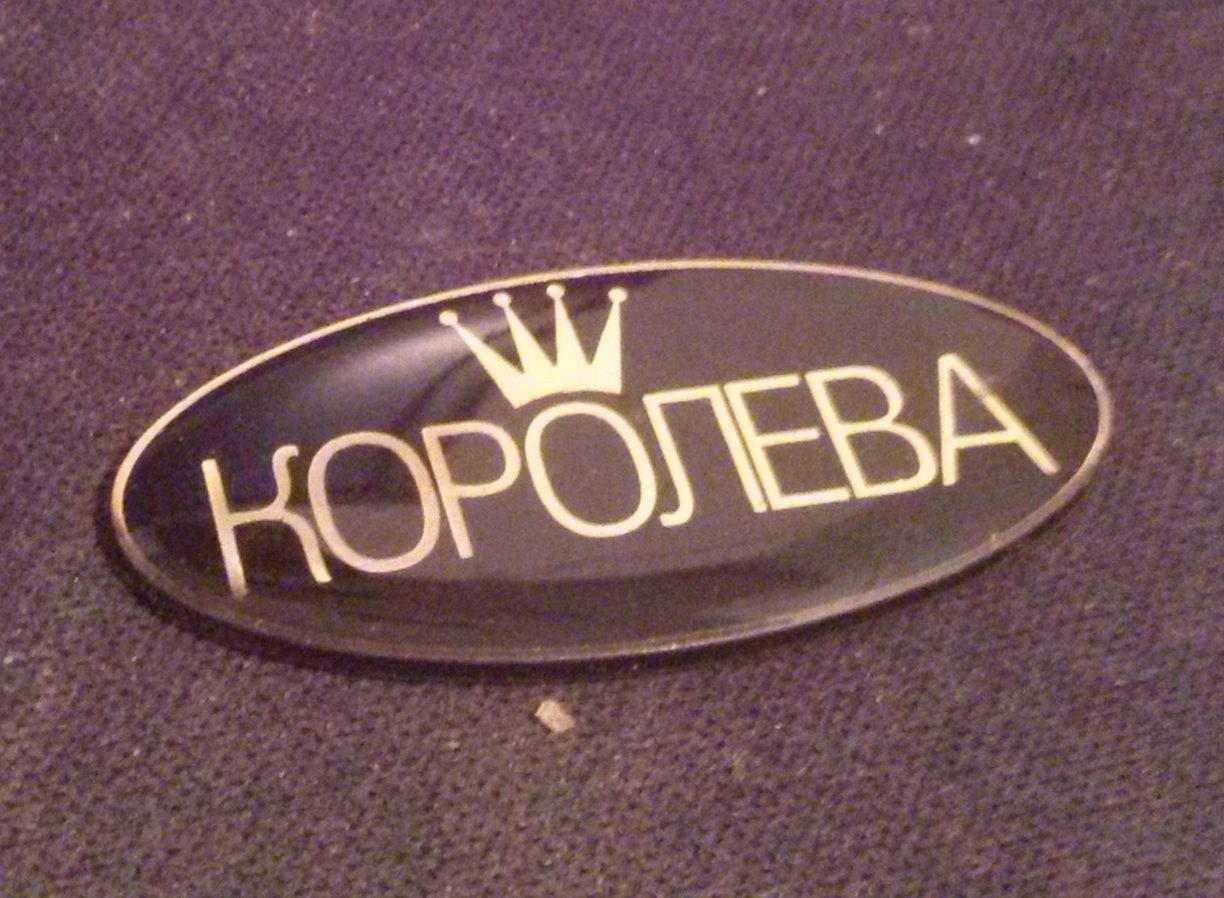

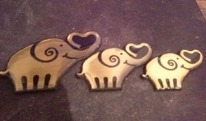

ПОДЕЛКИ ИЗ ЦВЕТНОГО ПЛАСТИКА.ГРАВИРОВКА ПЛЮС СМОЛА.
ВАЛЕНТИНКА (3149 просмотров) <a class='original' href='./download/file.php?id=17202&mode=view' target=_blank>Загрузить оригинал (398.62 КБ)</a>
ВАЛЕНТИНКА
ВАЛЕНТИНКА (3149 просмотров) <a class='original' href='./download/file.php?id=17203&mode=view' target=_blank>Загрузить оригинал (288.49 КБ)</a>

ОБЕРЕГ НА ЛЮБОВЬ (3149 просмотров) <a class='original' href='./download/file.php?id=17204&mode=view' target=_blank>Загрузить оригинал (413.12 КБ)</a>
ОБЕРЕГ НА ЛЮБОВЬ

ОБЕРЕГ ВАЛЕНТИНКА (3149 просмотров) <a class='original' href='./download/file.php?id=17211&mode=view' target=_blank>Загрузить оригинал (843.22 КБ)</a>
ОБЕРЕГ ВАЛЕНТИНКА
ВАЛЕНТИНКА ОБЕРЕГ (3149 просмотров) <a class='original' href='./download/file.php?id=17212&mode=view' target=_blank>Загрузить оригинал (863.32 КБ)</a>
ВАЛЕНТИНКА ОБЕРЕГ

МЕЩАНСКИЕ СЛОНИКИ (3149 просмотров) <a class='original' href='./download/file.php?id=17214&mode=view' target=_blank>Загрузить оригинал (446.27 КБ)</a>
МЕЩАНСКИЕ СЛОНИКИ

БРЕЛОК (3149 просмотров) <a class='original' href='./download/file.php?id=17216&mode=view' target=_blank>Загрузить оригинал (392.15 КБ)</a>
БРЕЛОК

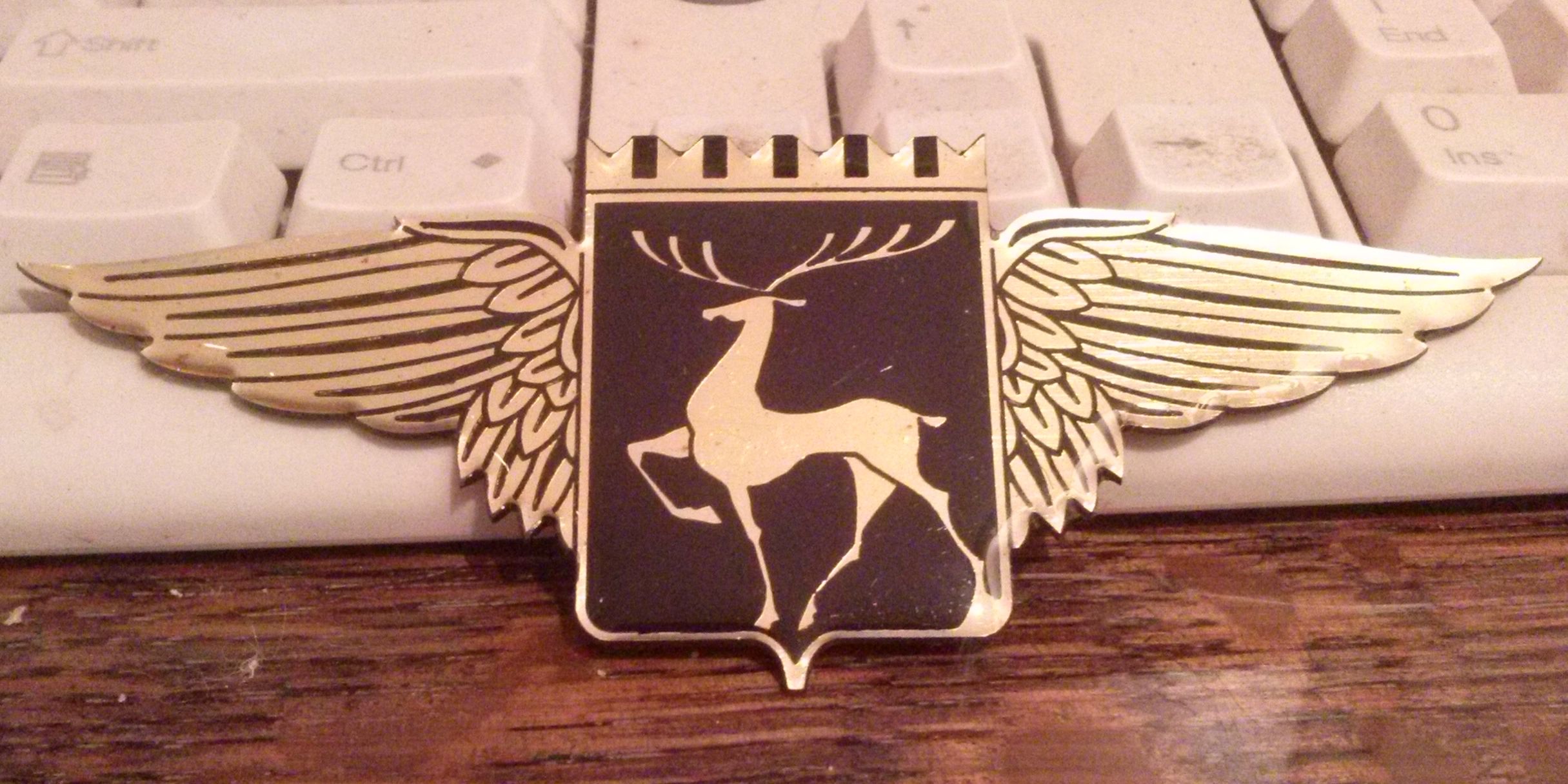

АВТО- ЛЕЙБЛ (ГАЗ) (3149 просмотров) <a class='original' href='./download/file.php?id=17218&mode=view' target=_blank>Загрузить оригинал (403.41 КБ)</a>
АВТО- ЛЕЙБЛ (ГАЗ)

у меня роланд 400. можно сразу из корела как на принтер гравировку отправить. а рисунок когда как .когда карандашом.когда фото .когда так от балды. из арткамыча только когда рельефное чтото.

Очень красиво. :good: А вот как делаете гравировку+ смолу? Это как такой смолой покрывать? Хочу научиться, только не могу найти как делать. Хотя бы статейку какую нибудь почитать.

ну как наносить - у меня мысль есть более менее. а вот что наносить :) делается форма для силиконового слепка. с нужной формой "заполнения смолой".по краю делается небольшой кантик, в силиконовую форму заливается смола, сверху "вниз мордой" помещается заготовка. ждем засыхания смолы, профит. вопрос в тонкостях - сколько лить смолы, сколько сушить, и что вообще лить
под спойлером ссылка на смолу (нашел только что)
http://madeana.blogspot.ru/2010/06/blog-post_1727.html

Мне видится немного иная технология изготовления.
Изготавливается пластина с гравировкой и с небольшим бортиком по периметру. Дальше на нее выливается какая-то тягучая смола и она плавно растекается по площади заготовки.

я вначале так же подумал. но тогда смола расплывется равномерно по всей площади. а на фото явно видно что высота смолы по центру больше чем по краям.

Uglykoyote писал(а):я вначале так же подумал. но тогда смола расплывется равномерно по всей площади. а на фото явно видно что высота смолы по центру больше чем по краям.
Капни чуть больше. Силы поверхностного натяжения не дадут ей выйти за край а по центру как раз получится выпуклость.

не уверен - я пока попробовать не могу - в процессе переезда с одного гаража в другой. но я сомневаюсь. имхо проще вариант с подготовленными формами из силикона. не надо гадать сколько капать. один раз залил из того же шприца медицинского большого нужный объем, посмотрел как получилось и всё. можно на поток ставить. а капать - это лотерея, чуть не так смолу смешал, и текучесть уже изменилась. а если температура изменилась в помещении? карочи надо пробовать :)

Я угадал! Так и думал что там пвх смола. Но где ее можно взять? Может пошарить по компаниям которые продают материалы для рекламных агентств?
