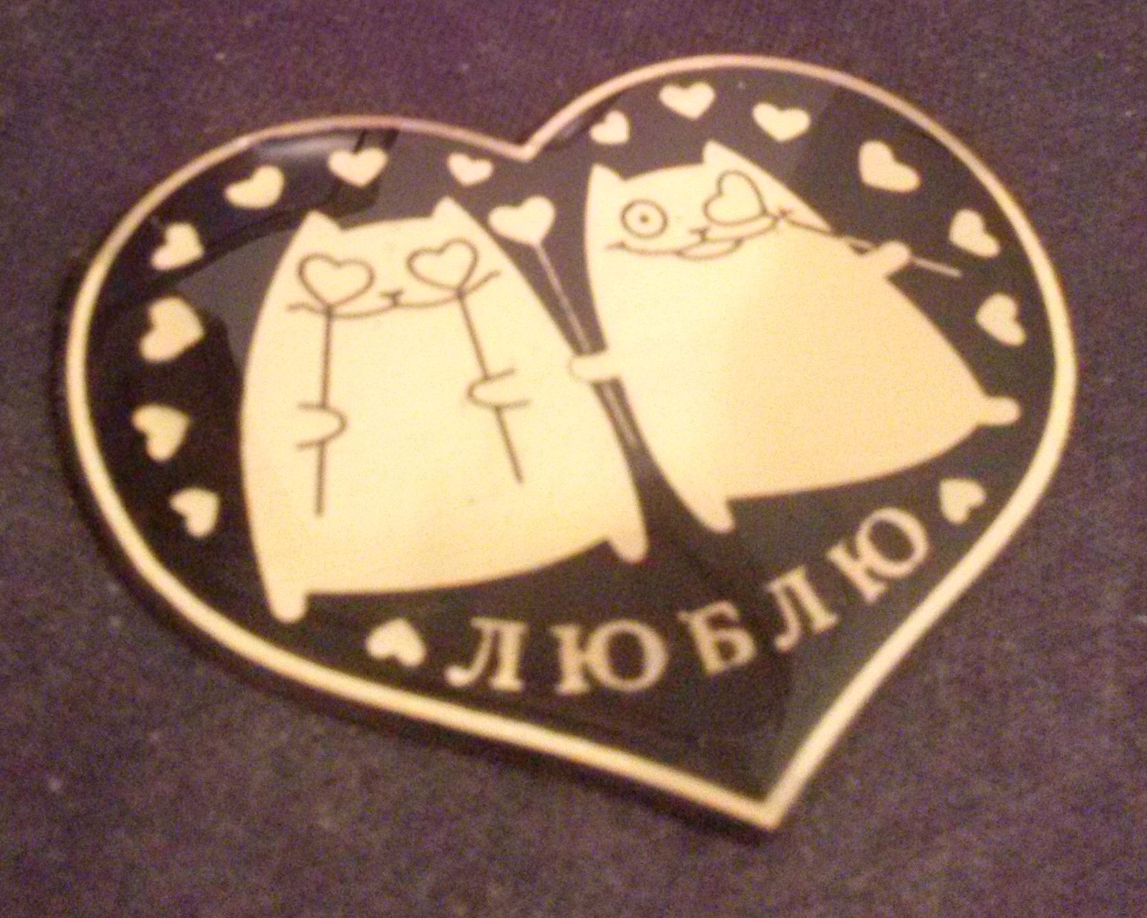

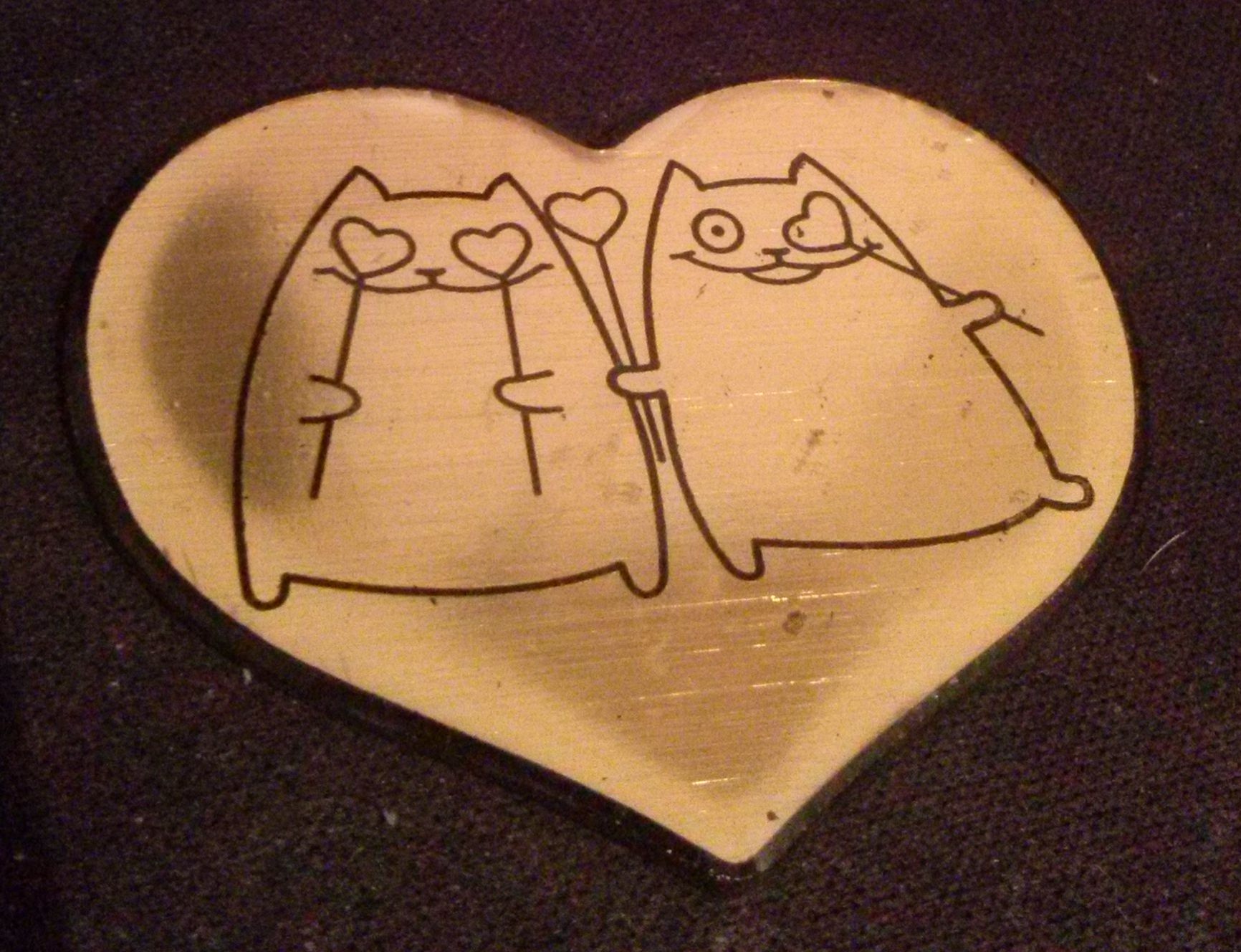

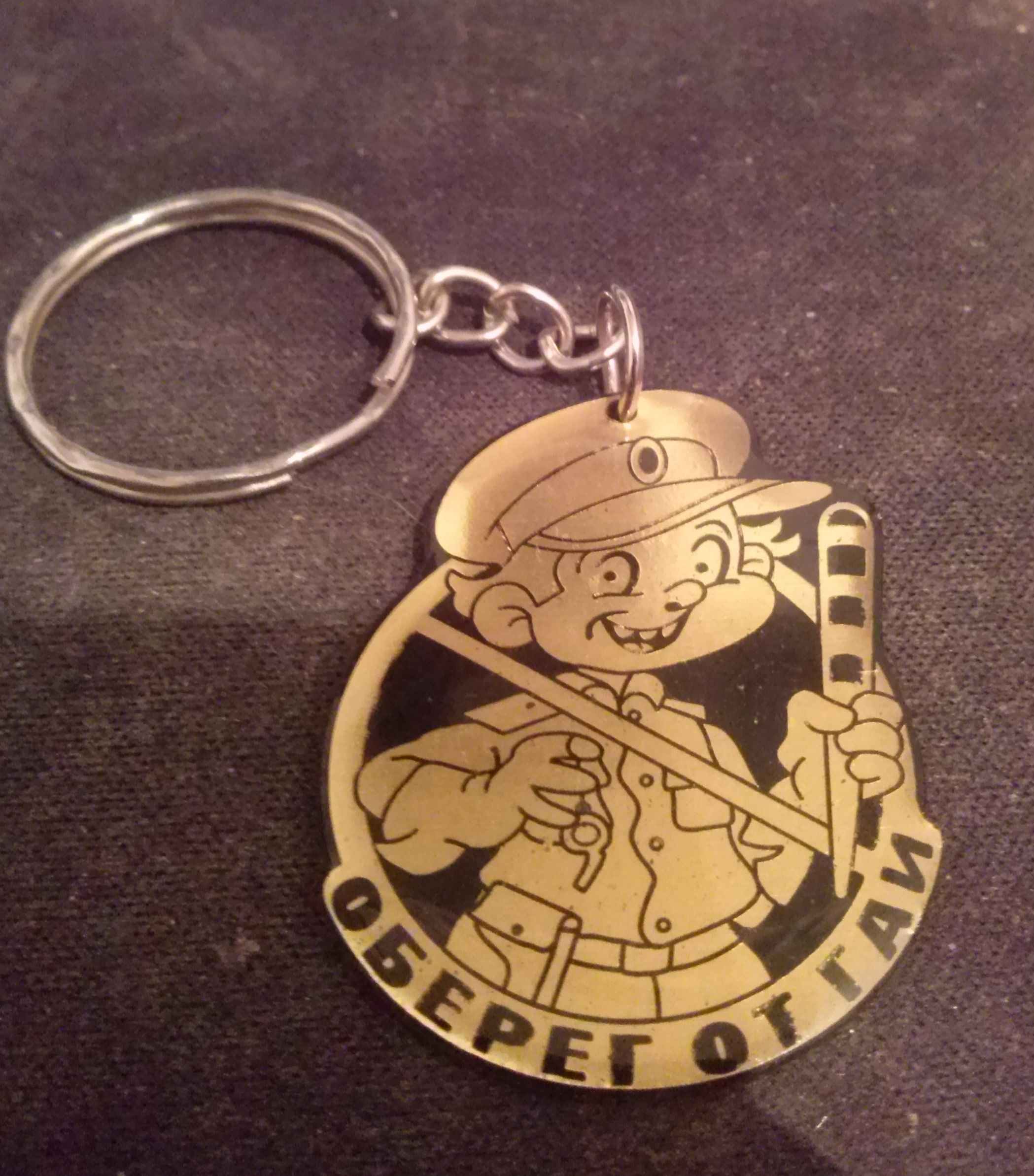

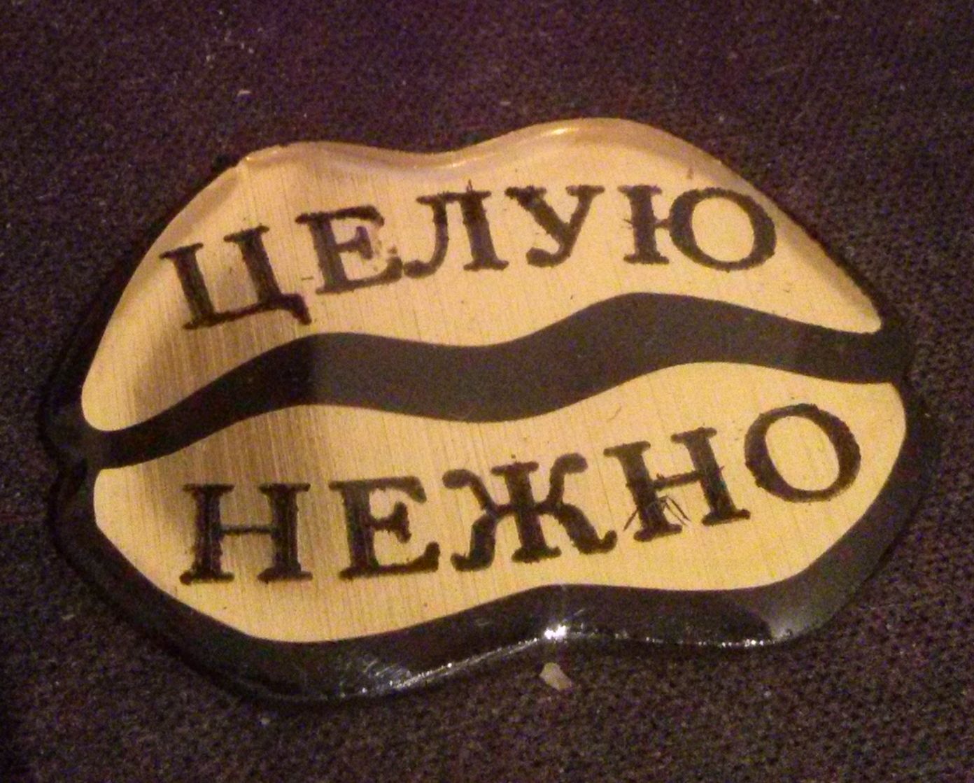

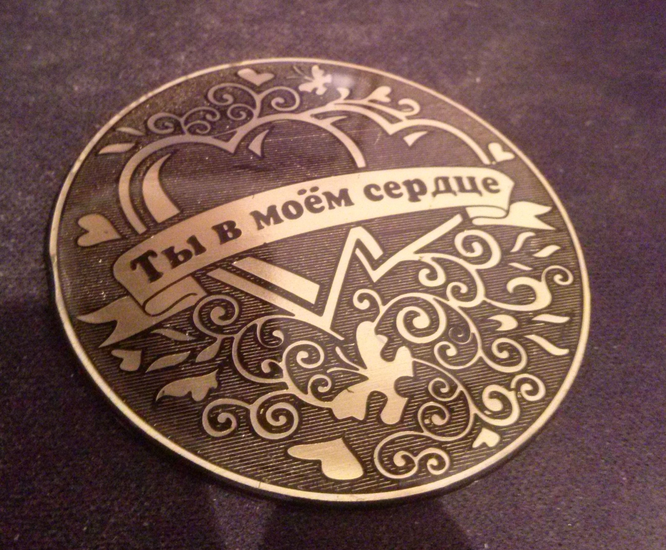

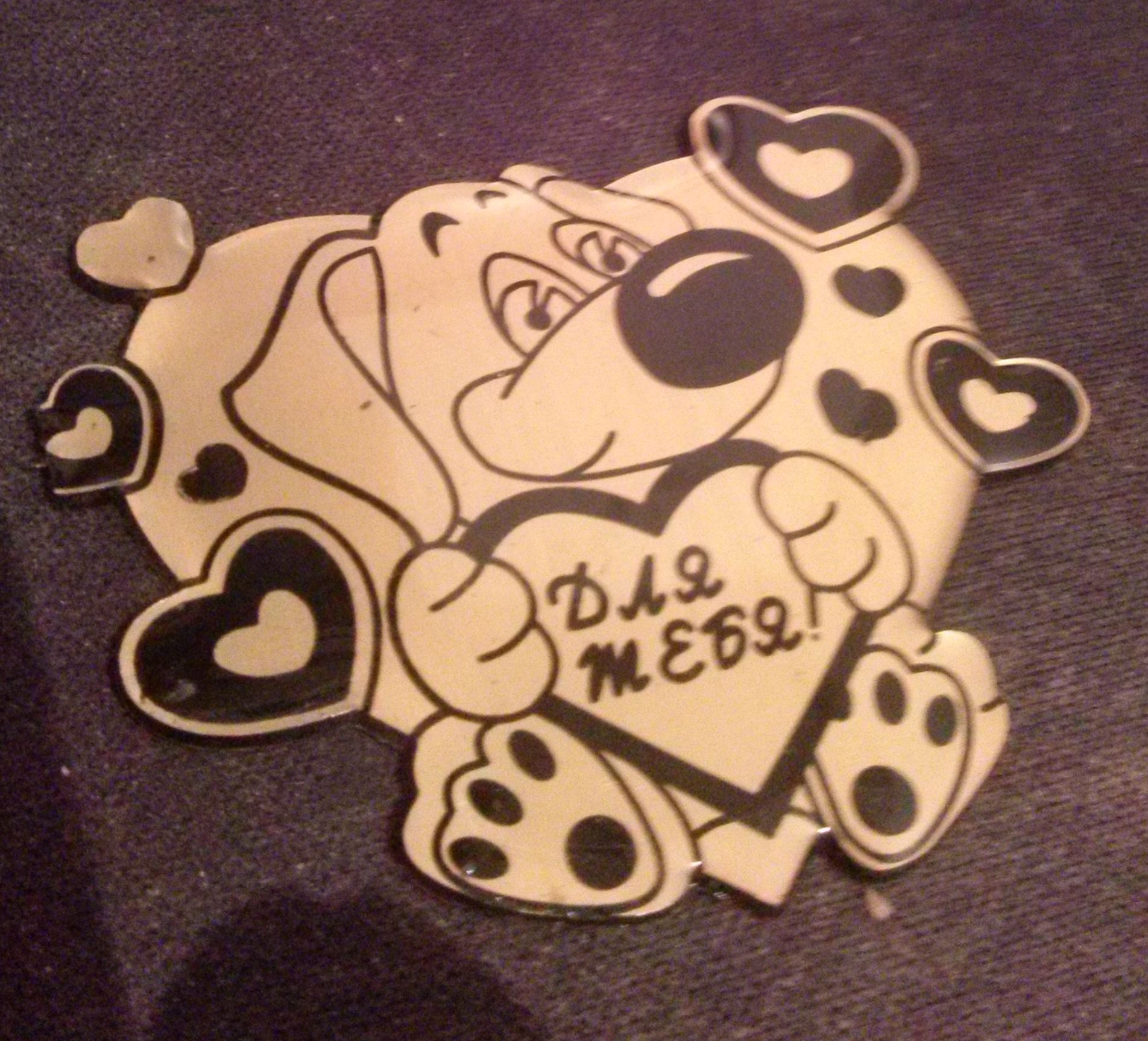

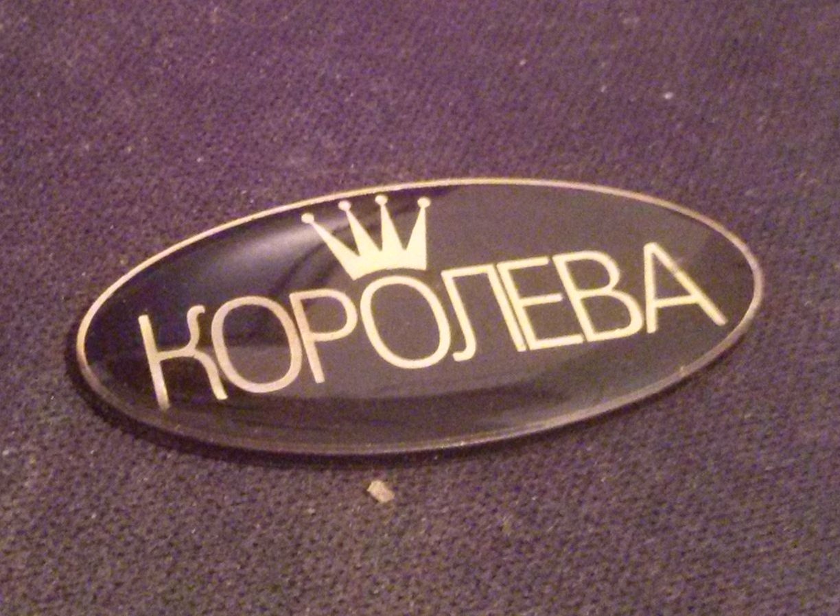

ПОДЕЛКИ ИЗ ЦВЕТНОГО ПЛАСТИКА.ГРАВИРОВКА ПЛЮС СМОЛА.
ВАЛЕНТИНКА (3150 просмотров) <a class='original' href='./download/file.php?id=17202&sid=5d7b35e6bcb0d201c7a17cadc40f6653&mode=view' target=_blank>Загрузить оригинал (398.62 КБ)</a>
ВАЛЕНТИНКА
ВАЛЕНТИНКА (3150 просмотров) <a class='original' href='./download/file.php?id=17203&sid=5d7b35e6bcb0d201c7a17cadc40f6653&mode=view' target=_blank>Загрузить оригинал (288.49 КБ)</a>

ОБЕРЕГ НА ЛЮБОВЬ (3150 просмотров) <a class='original' href='./download/file.php?id=17204&sid=5d7b35e6bcb0d201c7a17cadc40f6653&mode=view' target=_blank>Загрузить оригинал (413.12 КБ)</a>
ОБЕРЕГ НА ЛЮБОВЬ

ГУБЫ (3150 просмотров) <a class='original' href='./download/file.php?id=17209&sid=5d7b35e6bcb0d201c7a17cadc40f6653&mode=view' target=_blank>Загрузить оригинал (236.24 КБ)</a>
ГУБЫ
ВАЛЕНТИНКА (3150 просмотров) <a class='original' href='./download/file.php?id=17210&sid=5d7b35e6bcb0d201c7a17cadc40f6653&mode=view' target=_blank>Загрузить оригинал (453.86 КБ)</a>
ВАЛЕНТИНКА

ЖОПКИ (3150 просмотров) <a class='original' href='./download/file.php?id=17213&sid=5d7b35e6bcb0d201c7a17cadc40f6653&mode=view' target=_blank>Загрузить оригинал (319.84 КБ)</a>
ЖОПКИ

у меня роланд 400. можно сразу из корела как на принтер гравировку отправить. а рисунок когда как .когда карандашом.когда фото .когда так от балды. из арткамыча только когда рельефное чтото.

Очень красиво. :good: А вот как делаете гравировку+ смолу? Это как такой смолой покрывать? Хочу научиться, только не могу найти как делать. Хотя бы статейку какую нибудь почитать.

ну как наносить - у меня мысль есть более менее. а вот что наносить :) делается форма для силиконового слепка. с нужной формой "заполнения смолой".по краю делается небольшой кантик, в силиконовую форму заливается смола, сверху "вниз мордой" помещается заготовка. ждем засыхания смолы, профит. вопрос в тонкостях - сколько лить смолы, сколько сушить, и что вообще лить

Мне видится немного иная технология изготовления.
Изготавливается пластина с гравировкой и с небольшим бортиком по периметру. Дальше на нее выливается какая-то тягучая смола и она плавно растекается по площади заготовки.

я вначале так же подумал. но тогда смола расплывется равномерно по всей площади. а на фото явно видно что высота смолы по центру больше чем по краям.

Uglykoyote писал(а):я вначале так же подумал. но тогда смола расплывется равномерно по всей площади. а на фото явно видно что высота смолы по центру больше чем по краям.
Капни чуть больше. Силы поверхностного натяжения не дадут ей выйти за край а по центру как раз получится выпуклость.

не уверен - я пока попробовать не могу - в процессе переезда с одного гаража в другой. но я сомневаюсь. имхо проще вариант с подготовленными формами из силикона. не надо гадать сколько капать. один раз залил из того же шприца медицинского большого нужный объем, посмотрел как получилось и всё. можно на поток ставить. а капать - это лотерея, чуть не так смолу смешал, и текучесть уже изменилась. а если температура изменилась в помещении? карочи надо пробовать :)

Я угадал! Так и думал что там пвх смола. Но где ее можно взять? Может пошарить по компаниям которые продают материалы для рекламных агентств?
