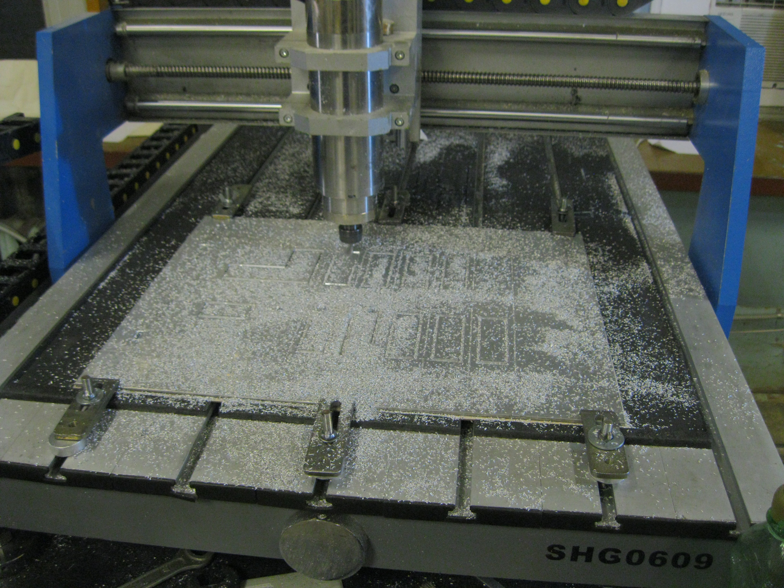

megagad писал(а):Вы почему-то рассматриваете "кромку" в отрыве от самой фрезы ;) "жужжит" ведь не сама кромка? А фреза/шпиндель/колонна/станок.
Не всегда, есть еще резонанс и "жужжит" заготовка. Уже две недели режем дюраль фреза 4 за проход 1мм. Дюраль 8мм пищит, 4мм воет, 2мм тишина. Размер заготовок примерно одинаков, места крепления тоже.
Сообщения: 5886
Re: Должны ли фрезы громко реветь при прорезании "канав" :)
А крепите чем-как-к чему ?
Сообщение grakun »
шасси2.jpg (3578 просмотров) <a class='original' href='./download/file.php?id=62627&mode=view' target=_blank>Загрузить оригинал (2.31 МБ)</a>
Крепим стандартными прижимами. Между столом и заготовкой жертвенник из очень плотной резины.
