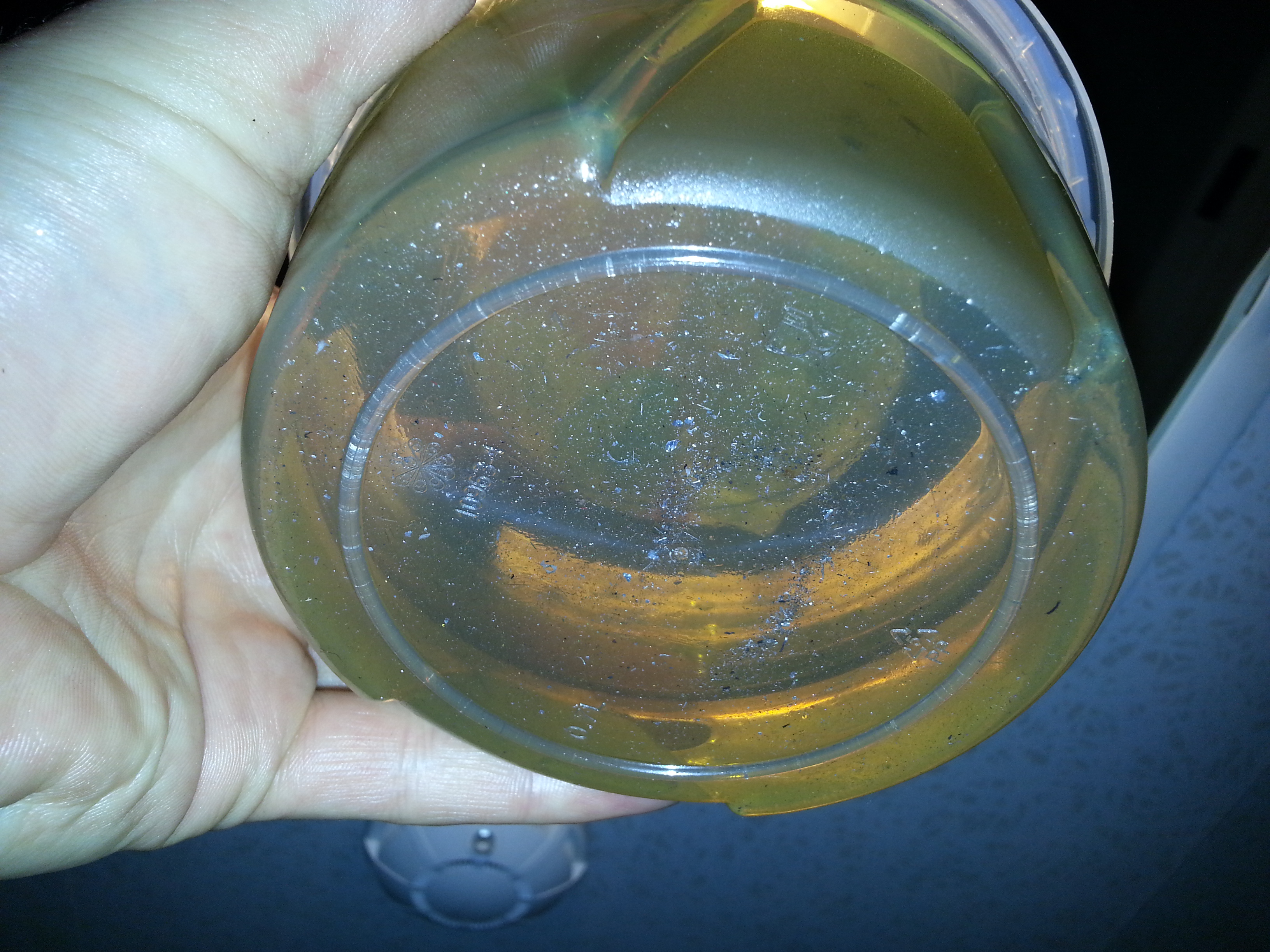

Промыл 2 гайки ШВП, снял по одному пыльнику и прокачивал веретенкой. Вот результат:
20151107_180940.jpg (4219 просмотров) <a class='original' href='./download/file.php?id=63071&mode=view' target=_blank>Загрузить оригинал (2.36 МБ)</a>
