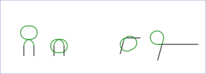

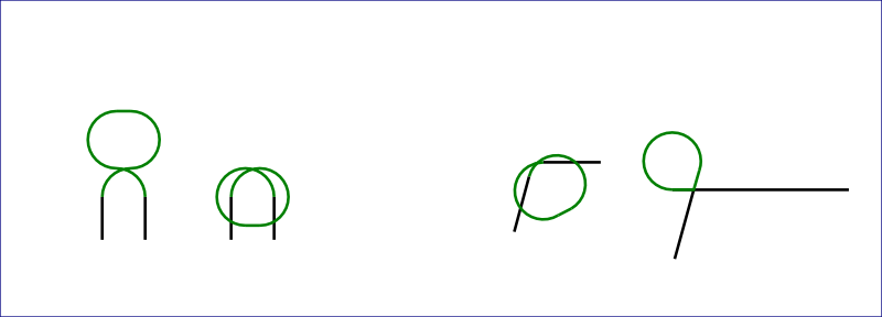

На счет холостого хода...
Все думаю, как бы формализовать задачу...
Вот еще несколько вариантов соединений, и вот интересно, какой из них когда выбирать:

Мне кажется обход извне выглядит более похоже на Гекторовы траектории.
Я так понимаю алгоритм:
Вы вычисляете направления обоих векторов - уже отрисованного рабочего и следующего рабочего.
Продолжаете рисовать холостой ход далее "отрисованного рабочего вектора" микро-векторами, которые постепенно изменяют направление ближе к направлению "следующего рабочего". Причем в начале микро-векторы должны еще более отклониться от направления "следующего рабочего" и, так сказать, двигаться дальним обходным путем.
И что же? Образуется петля? Сама по себе? А как она попадает в начало "следующего рабочего"? :wtf:
Или, вот, с направлением обхода интересно. Тут уж действительно, как витязь на распутье, Вы спросили себя: - А куда собственно поворачивать? Направо или налево?
Что там еще в алгоритме интересного? :cheesy:
Жаль, что я еще не знаю Pyton'a. Думаю, что когда взгляну на код, зная алгоритм, постепенно пойму что к чему.
Вы давно программируете на Питоне?

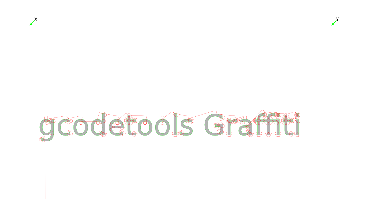

В общем, вот холостые ходы:
Это первый скриншот

Интересная логика... А можно ли картинку побольше? Это прямо из Inkscape экспорт в .png? Изначально все в векторе? Можно ли рассмотреть в .svg?
Мнение автора может не совпадать с мнением редакции
Re: Треугольная система координат
Вот:
только там небольшой глюк между двумя буквами "о" нет связи... И еще один небольшой глюк, но щас я его исправлю.

Ну что я могу сказать? Слов нет! :cheesy:
Многовато, конечно же, холостых, но это по принципу самого дальнего и спокойного обхода. Иногда петли превращаются в вытянутые овалы... Видимо для того чтобы "догнать координату"? Красивый код. Овальное решение. Они же сначала догоняют координату, потом дуга, потом опять догоняют, и поэтому получаются петли. Но сумма длин прохода та же. Радиусы уже в реальном эксперименте придется подстраивать.
Здесь кажется многовато холостых, потому что шрифт ТТF. Есть ли у Вас моноширинный шрифт какой? Они моноширинные в основоном используют из-за толщины спрей-линии. Там поменьше будет холостых. Меньше рабочих - меньше холостых.
Тут много холостых, из-за того, что каждый угол отдельно обходится. Если не будет углов будет меньше холостого пробега.
На счет шрифта, тут нужен не моноширинный, а нарисованный одной линией... Он конечно выглядеть будет как моноширинный, но представление у него совсем другое.
