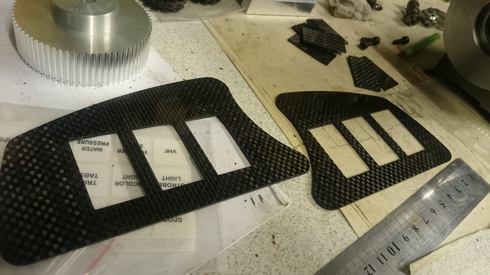

фиг знает что у вас за кукуруза такая... вот фотки работы с карбоном.
DSC_2479.jpg (17379 просмотров) <a class='original' href='./download/file.php?id=127866&sid=9cd6851223b737883bb8aa70a85d94d6&mode=view' target=_blank>Загрузить оригинал (460.89 КБ)</a>
DSC_2480.jpg (17379 просмотров) <a class='original' href='./download/file.php?id=127867&sid=9cd6851223b737883bb8aa70a85d94d6&mode=view' target=_blank>Загрузить оригинал (423.87 КБ)</a>
толщина 2мм. фреза 1мм. кукуруза. UNION. 30мм/сек, примерно 18 тыщ оборотов. 0,5мм за проход. ваще никаких проблем..

вкусные кусочки карбона остаются....
Re: фреза для карбона?
ага.. откладываются в сторонку ;)

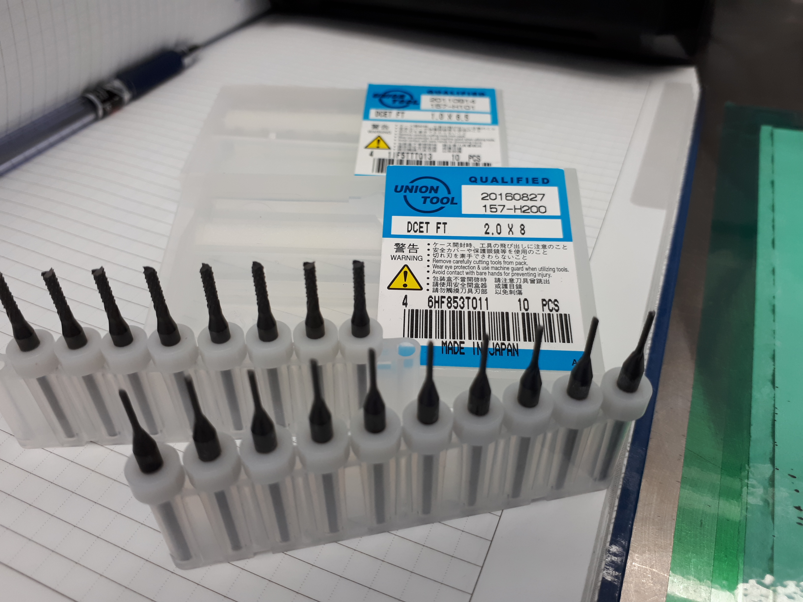

Юнионы, если память не врёт - по 10-15 баксов за штучку идут... новые если. Или БУшка по баксу за штучку(500-600р за десяток)

Запробовал юнионы по карбону, глазам не верю как точно пилят :)
какой размер задал , такой и получил, без коррекций, ну и дела
пилю ими только там где нужна точность , берегу :)
Лёх , большое мерси за подгон :beer_blow:
Та нема за шо. а шо другие не так пилят ?? может я по этому и не понимал проблем с карбоном :hehehe:
китовые совсем не так :) по крайней мере у меня их 4 вида и все не так
на китовых размер приходится ловить через коррекцию и край реза хуже, после юнионов практически гладкий край :good:

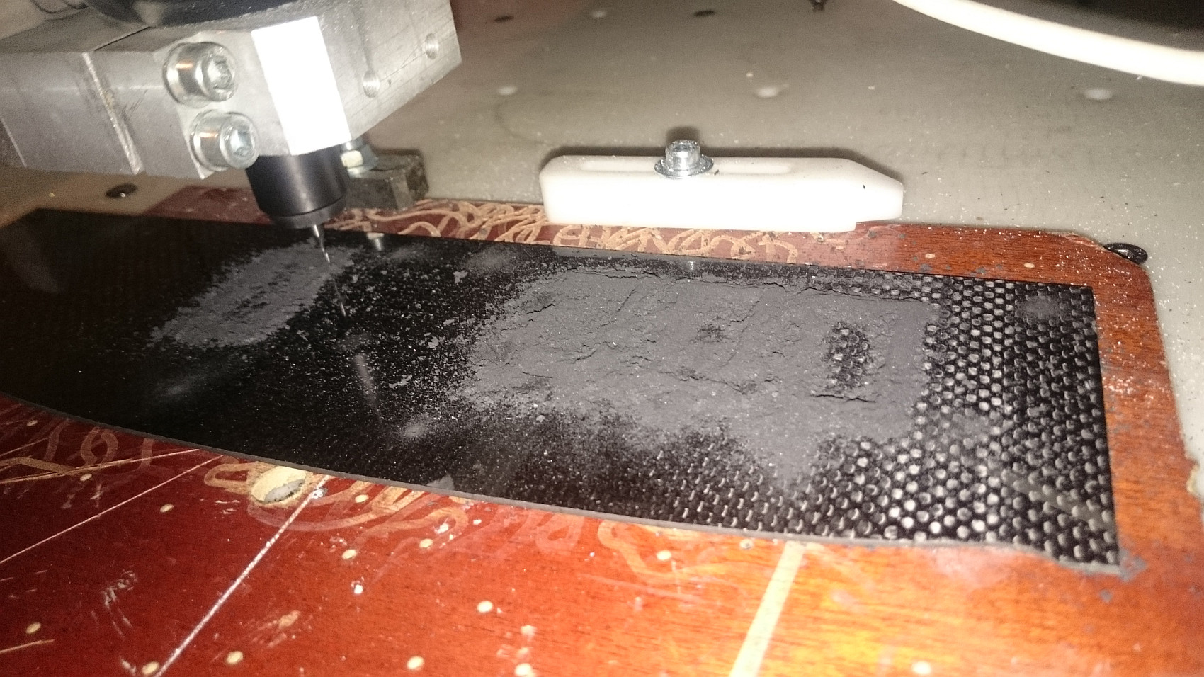

Прикупил по случаю юнионов, вполне себе грызут карбон, только с режимом до конца не определился. По даташиту какой то совсем суровый. Выставил 60к оборотов и 5мм/с подачу. Отдельные ниточки бахромы сверху все же остаются.
