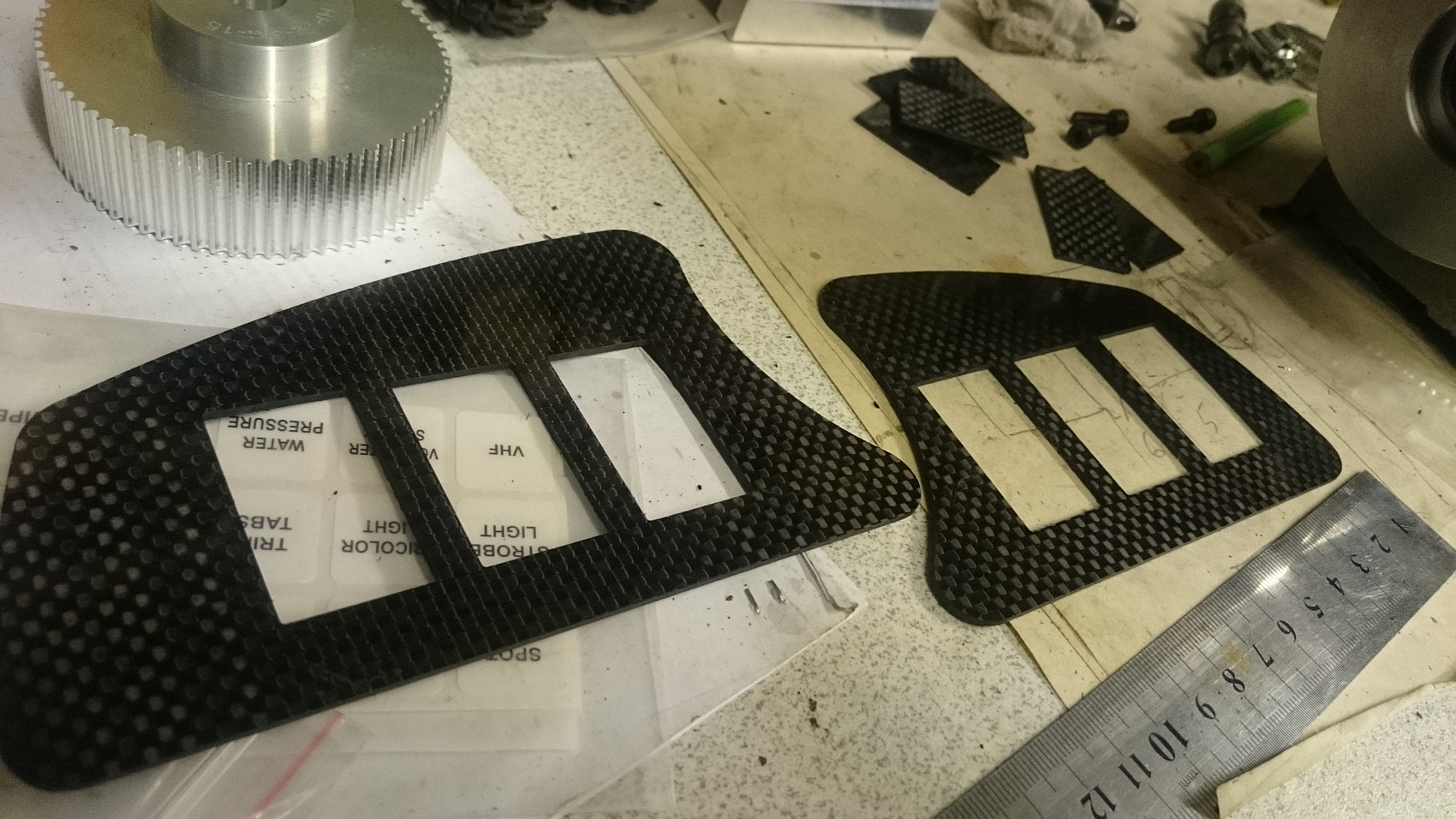

mamba писал(а):у меня кукуруза начала хоть как-то пилить только когда смолу нагрела. Думаю, для детали это не есть гуд, поэтому попробовал фрезеровать в воде. Так вот в воде кукуруза вообще беспомощно скребется. Сейчас пробую различные алмазные фрезы, с ними дела гораздо лучше. Карбон у меня 4-5мм. Препрег, запеченный под давлением.
фиг знает что у вас за кукуруза такая... вот фотки работы с карбоном.
DSC_2479.jpg (18086 просмотров) <a class='original' href='./download/file.php?id=127866&mode=view' target=_blank>Загрузить оригинал (460.89 КБ)</a>
DSC_2480.jpg (18086 просмотров) <a class='original' href='./download/file.php?id=127867&mode=view' target=_blank>Загрузить оригинал (423.87 КБ)</a>
толщина 2мм. фреза 1мм. кукуруза. UNION. 30мм/сек, примерно 18 тыщ оборотов. 0,5мм за проход. ваще никаких проблем..

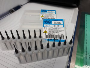

Прикупил по случаю юнионов, вполне себе грызут карбон, только с режимом до конца не определился. По даташиту какой то совсем суровый. Выставил 60к оборотов и 5мм/с подачу. Отдельные ниточки бахромы сверху все же остаются.
20180530_121946.jpg (17145 просмотров) <a class='original' href='./download/file.php?id=140014&mode=view' target=_blank>Загрузить оригинал (1.69 МБ)</a>
