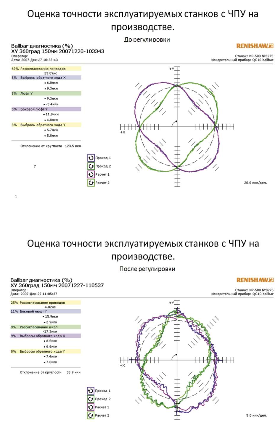

Ну я не просто так спросил.
Напомню, что НЦшки с обратной связью.
Вот пример рассогласованности, одна ось от другой отстает.
Ну и напомню что вмомент троганья сместа и реверса направления на ось действует сила трения, которая значительно больше чем сила трения скольжения.
В результате чего возникают так называемые квадрантные ошибки.

Lexxa писал(а):степ-дир. чем чаще степ, тем выше скорость, не?
и вот двум осям чпу дает задание по 1 шагу. время выполнения каждого шага t1 и t2, и t1 не равно t2.
Без ballbara это сложно понять :)
Lexxa, ты что Ballbarом обзавелся?

нет(
