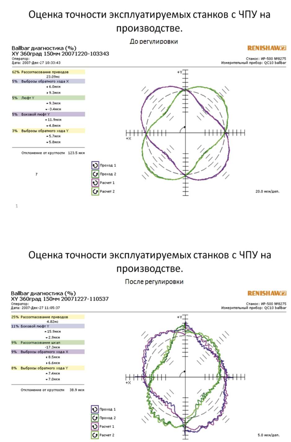

Объясните мне бестолковому, как без обратной связи по положению устраняется рассогласованность приводов?
Допустим чпу говорит шаговому мотору1 шагнуть 100 шагов и шаговому мотору2 шагнуть 100 шагов. Мотор1 шагнет их за 10 секунд, а мотор2 за 11.
Или вы хотете скзать что ЧПУ так точно знает за какое время отрабатывает сервопривод 1 шаг? Не понимаю как, ибо эта величина меняется то и дело - разные нагрузки, разные усилия итд, трение опятьже разное.

Ну я не просто так спросил.
Напомню, что НЦшки с обратной связью.
Вот пример рассогласованности, одна ось от другой отстает.
Ну и напомню что вмомент троганья сместа и реверса направления на ось действует сила трения, которая значительно больше чем сила трения скольжения.
В результате чего возникают так называемые квадрантные ошибки.

odekolon писал(а):Если стойка выдает сигналы степ/дир по разному в для одной траектории - в помойку такую стойку!
что неясного? стойка отдает сигналы нормально, но каждый привод их отрабатывает определенное время. Как ЧПУ без ОС узнает, что шаговый привод уже завершил свой шаг?

степ-дир. чем чаще степ, тем выше скорость, не?
и вот двум осям чпу дает задание по 1 шагу. время выполнения каждого шага t1 и t2, и t1 не равно t2.
рисуются круглыми? на глаз? Проверьте на ким, там даже не яйцо.
