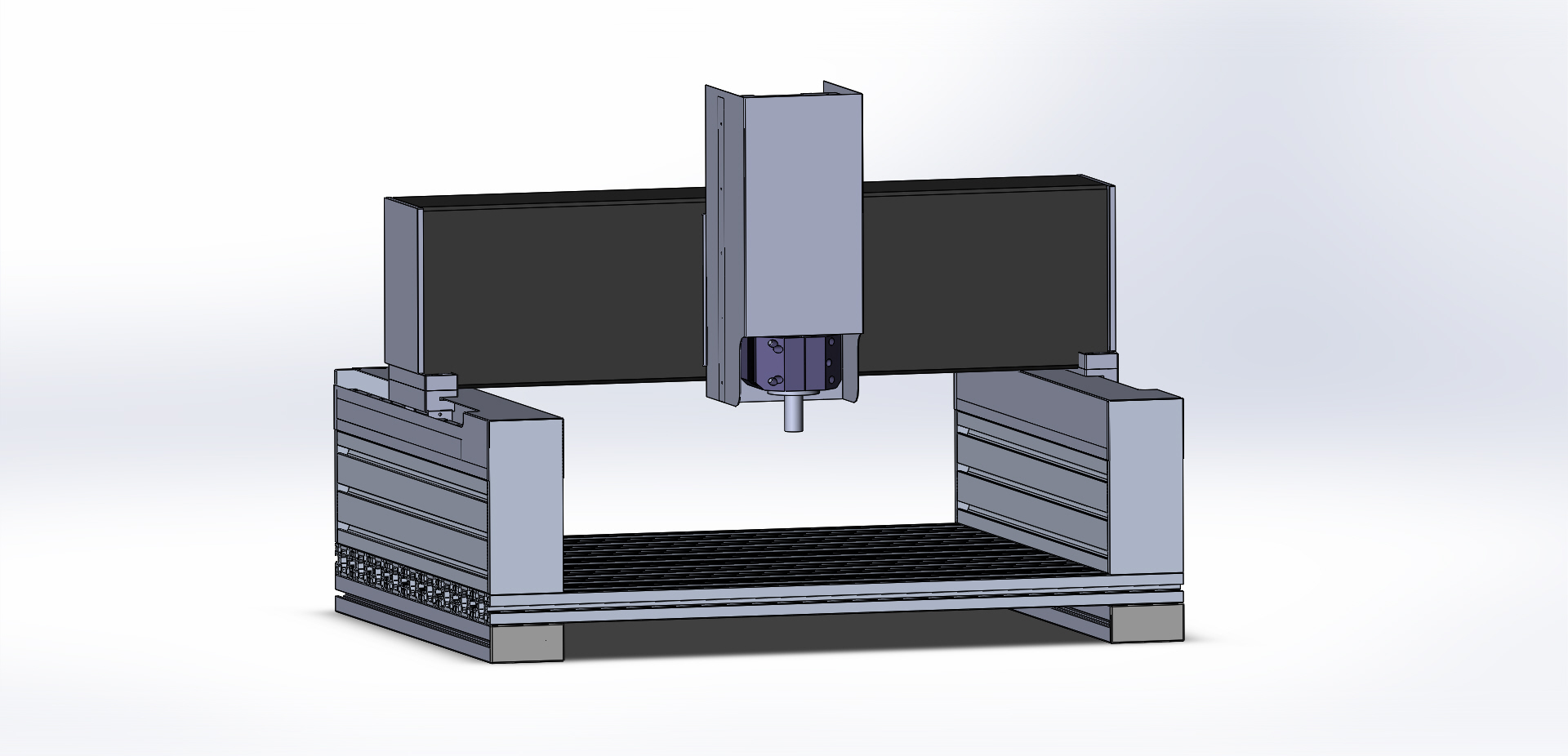

Строю фрезерный станок по алюминию. покритекуйте

Если серьёзно, дело не только в суперточных станках, но и в материале. Из чего делать всё это хозяйство собираетесь? Не из чугуна ли, который Nick когда-то рекламировал?

планирую из Д16т

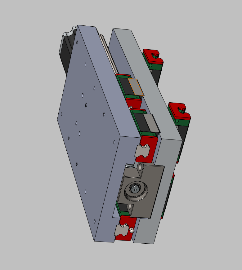

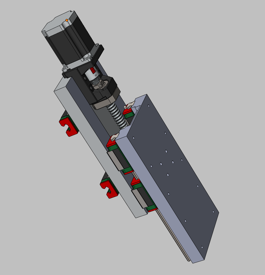

вот каой вопрос у меня созрел. насколько имеет смысл заморачиваться с опорами винтов и вкручивать туда стандартные подшипники, тость я вижу 3 варианта. как нарисовал(корпус дюраль прикрутить готовые подшипники), взять готовые опоры стандартные или в дюраль запресовать подшипники

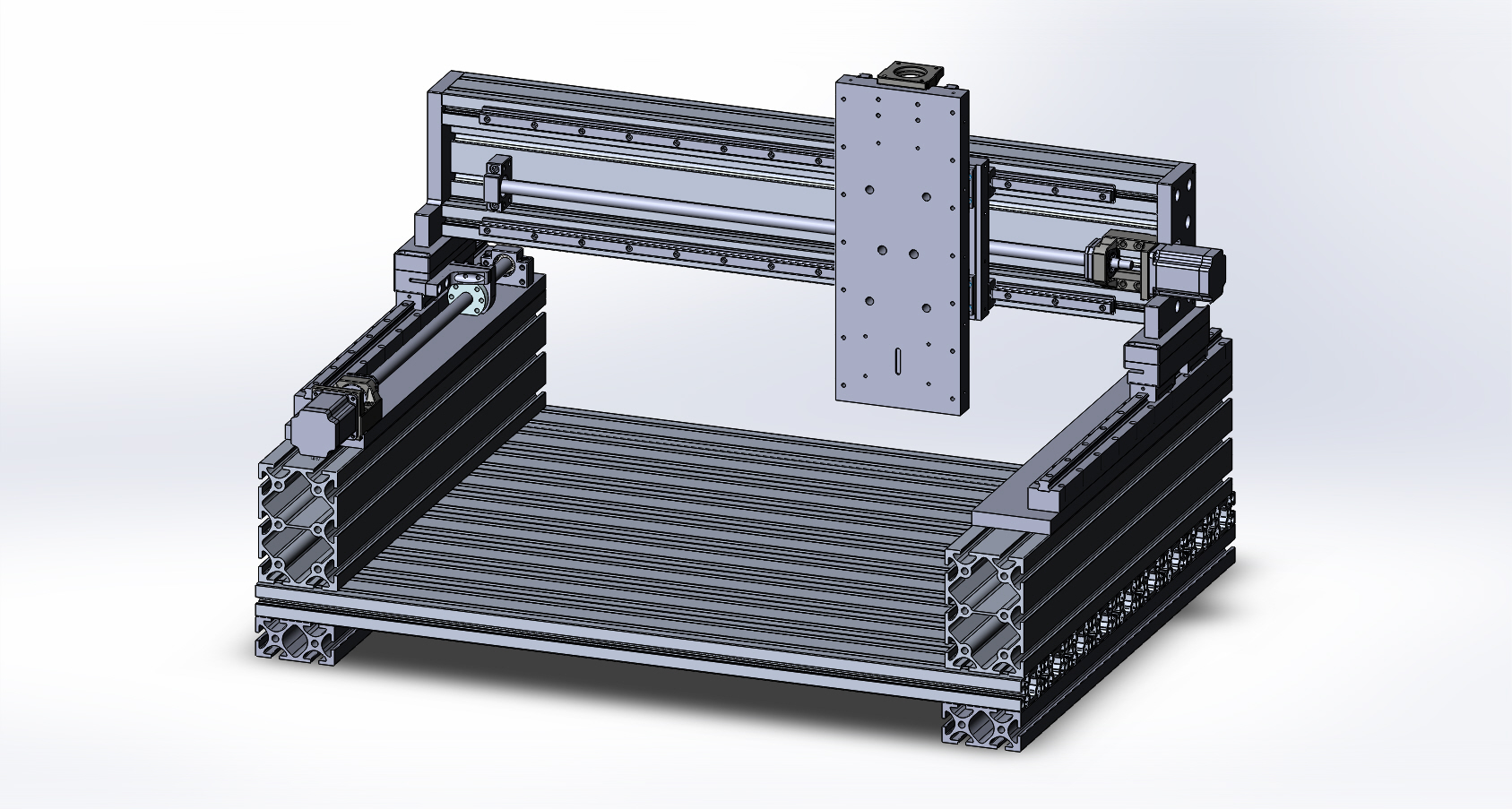

aegis писал(а):а зачем опоры рельс по Х делал трапецией? нетехнологично же
можно сделать прямоугольные. тут правла нету смысла
Мои ложементы
Ложемент правый.pdf
(74.04 КБ) 657 скачиваний

AGP писал(а):
Мои ложементы
спасибо, я думаю вообще уйти от этой затеи рельсы поднимать.
Тогда надо основание прошлифовать,чтобы был упор для рельса хотябы с одной стороны.
Или прикрутить планку в качестве бокового упора.
я думаю фрезернуть милиметра 2-3 под рельсы канавку дабы паралельность сохранить

Шлифовать параллельности на станине после сборки.

AGP писал(а):Шлифовать параллельности на старине после сборки.
на сколько я помню алюминий не шлифуется ?

насколько менее жесткий будет станок при использовании профиля вместо стальных труб? (тут вообще вопрос) или стального сварного основания как тутhttp://www.cnc-club.ru/forum/viewtopic.php?f=3&t=5258

doctorbit писал(а): а что кстати за опоры такие?
Стандартные опоры С5 класса FK12 (браскете стоит) и EF12 на конце винта.
а головки на автомобилях?
поэтому становиться понятно для чего стальные ложементы.
установка ложемента-"черновая" паралельность,установка рельса-"чистовая"

[quote\]насколько менее жесткий будет станок при использовании профиля вместо стальных труб? (тут вообще вопрос) или стального сварного основания как тутhttp://www.cnc-club.ru/forum/viewtopic.php?f=3&t=5258[/quote]
я бы собирал на поверочной плите.алюминиевого бокса примерно на 10000руб надо,профиль еще дороже!
плиту купить не сильно дороже,бу плита всяко крепче и ровнее скрученного\сваренного профиля.
