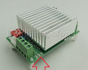

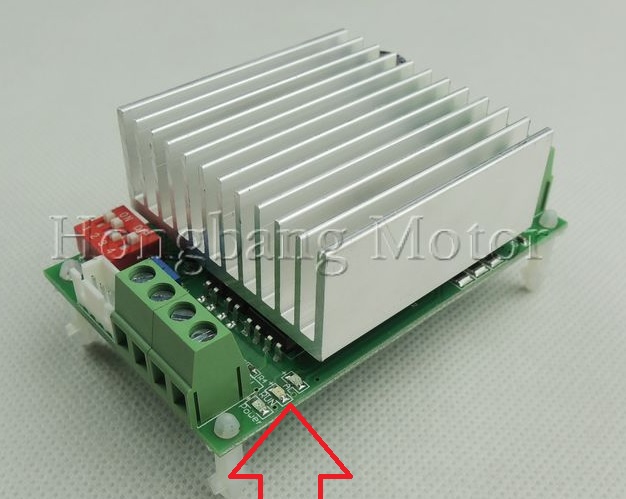

Вот этот светодиод что то говорит, а я понять не могу, светит ярко и долго..

Извини друг а что изменится если я скажу что это станок для протяжки ткани? что поменялось??? контроллер я фото выложил огромное TB 6600 что не так? я даже чип указал который мы программируем! сапсибо, почитал ответ !
Re: Гул и резонанс
Самоделкины писал(а): Извини друг а что изменится если я скажу что это станок для протяжки ткани? что поменялось???
Изменился тип привода, редукция, массы подвижных элементов, их моменты инерции, необходимая скорость работы, требования к ускорениям, нагрузке на вал мотора, допустимое и рекомендуемое напряжение питания драйверов, режим работы драйверов, требования к точности установки положения.
Самоделкины писал(а):контроллер я фото выложил огромное TB 6600 что не так?
Ну, для начала, это не контроллер, и, теперь, когда мы понимаем, что вы драйвер называли контроллером, если перечитать тему, некоторые вещи становятся понятнее.
А на счет светодиода - рядом с ним написано RUN. Видимо, он сигнализирует о работе драйвера.
