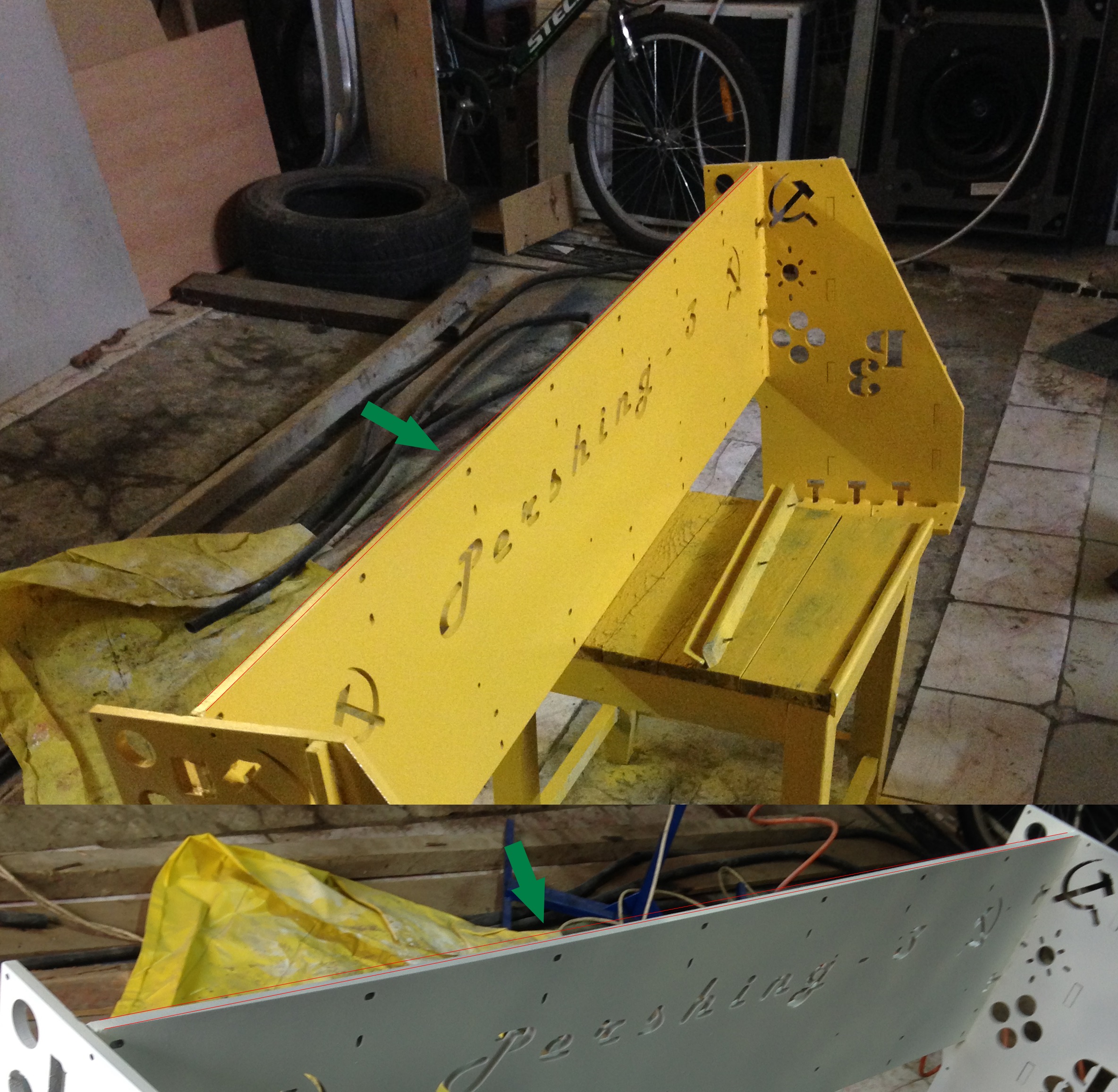

Жжуть. Все такое ажурное и тонюсенькое. Ребра на задней стенке портала сильно нехватает. И этим же ребром можно выправить кривизну, думается мне. Большие струбцины, кувалда и какая-то матерь помогут.

Кривизны портала нету. Это дефект фото. Если рвануть двигать портал за одну строну, то люфт имеется но ничего не клинит. С двух строн будут стоять движки нема 23 с редукторами и косозубыми рейками от пурика. По-этому все должно быть жестко.
Трубы использовал 80х40х4 в основном. Выбирали ровные. Сварщик тоже толковый.
Серп и молот-для облегчения. Не в смысле "косить и забивать" ;) так что отдельно как на паровоз лепить не планирую. А выборки оставшиеся от выреза серпа и молота можно куда нибудь прифигачить. У меня их аж 4 штуки.
Общий вес портала около 100 кг пока. Ну 50-60 еще сверху накручу. Движки уже лежат nema23 115 cm которые. Не помню их ттх, но должны потянуть. Все 4 двигла одинаковые. На Y - 2 шт. На остальные оси по 1.
Рёбрышки -это хорошо. Особенно с жаренной картошечкой с лучком. На портал приварить успею, если будет недостаточно жестко. Но пока вроде выхожу на проектную твёрдость конструкции ;) все делаю с запасом.

nERV писал(а):Жжуть. Все такое ажурное и тонюсенькое. Ребра на задней стенке портала сильно нехватает. И этим же ребром можно выправить кривизну, думается мне. Большие струбцины, кувалда и какая-то матерь помогут.
Эту энергию, да в мирное русло...
Ребро приварить недолго.
На счет тонюсенького не согласен. Сталь 10 мм. Куда уж толще. Это ж не алюминий.
Кривизны нет. Это фото такое. Искажает на краях кадра.

Nil$ писал(а): На счет тонюсенького не согласен. Сталь 10 мм. Куда уж толще. Это ж не алюминий.
10 мм стали эквивалентны 14.4мм алюминия. Жидковато для полутораметрового портала

По соотношению масса/жесткость всегда выигрывают объемные конструкции.
Ваш портал легко согнуть пальцем на пару десяток, а может и на весь миллиметр, и все это вылезет при обработке. Особенно если захотеть перейти от черепашьих режимов к более производительным.
Насчет "никогда не поздно".А нужно ли потом, когда все собрано, выставлена геометрия, разобрать все к чертовой бабушке, и заново, все по кругу?
Странно, на второй фотографии искажение в том же месте.

Mamont
А че тут думать, варить надо.
Если очень вкратце, то жесткость (осевой момент инерции) ~a^3*b.
а - толщина пластины,10мм, b - высота (на глаз по фото - 200мм).
Ребро шириной всего 27мм из этой же 10мм железяки будет эквивалентно всей пластине
(27*27*27*10 = 10*10*10*200).
Ну и сам факт приварки этого ребрышка увеличит поперечную жесткоть в 8 раз.
Ну и сама деформация в абсолютных значениях прямопорциональна ширине портала в 3 степени.
Т.е. к примеру взял за базу чей-то рабочий проект, увеличил ширину портала в 2 раза, его жесткость уменьшится в 8 раз (при сохранении поперечного сечения портала)
