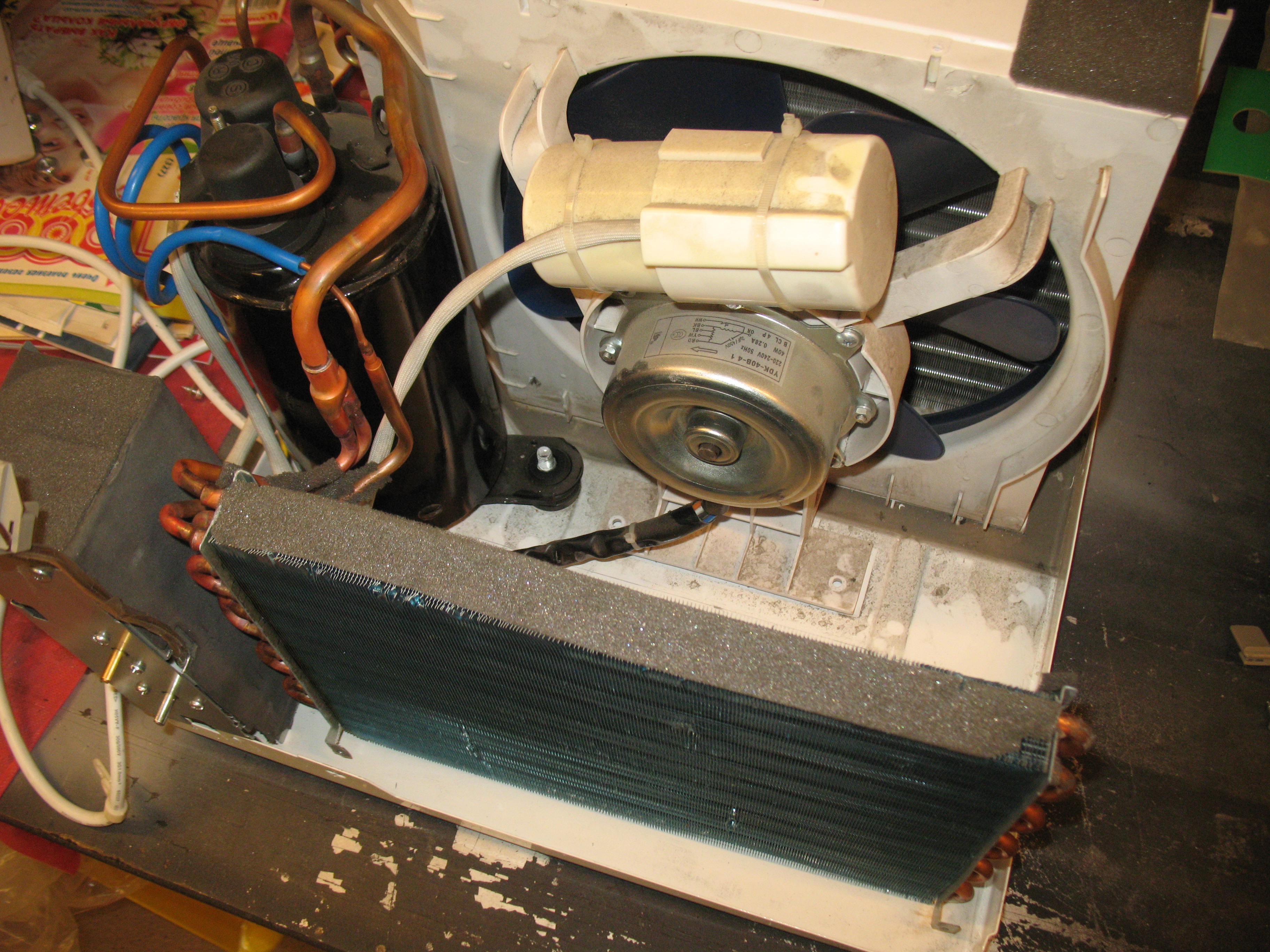

Наконец появилось время поизвращаться с кондиционером.
Срезал крыльчатку вентилятора, освободилось место для установки ёмкости.
Чиллер 001.jpg (4212 просмотров) <a class='original' href='./download/file.php?id=61174&mode=view' target=_blank>Загрузить оригинал (2.5 МБ)</a>

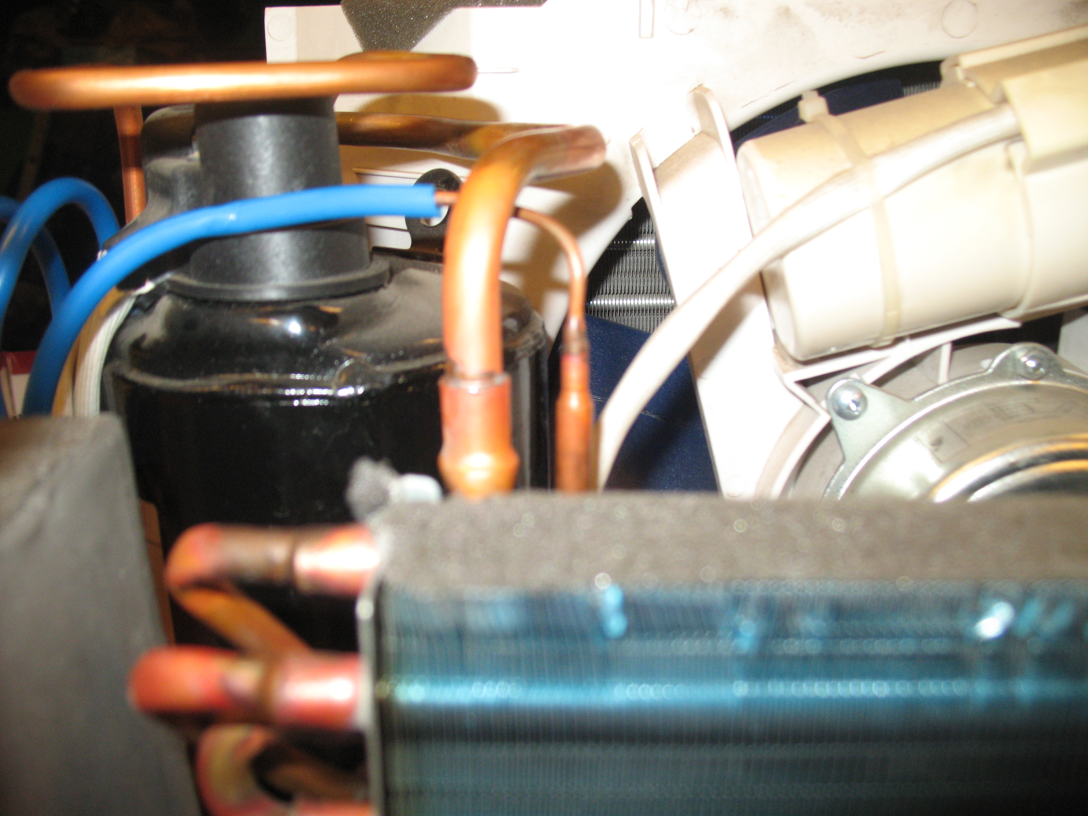

Выгнул трубки вверх, чтобы боковую стенку не сверлить.
Чиллер 002.jpg (4212 просмотров) <a class='original' href='./download/file.php?id=61176&mode=view' target=_blank>Загрузить оригинал (3.87 МБ)</a>

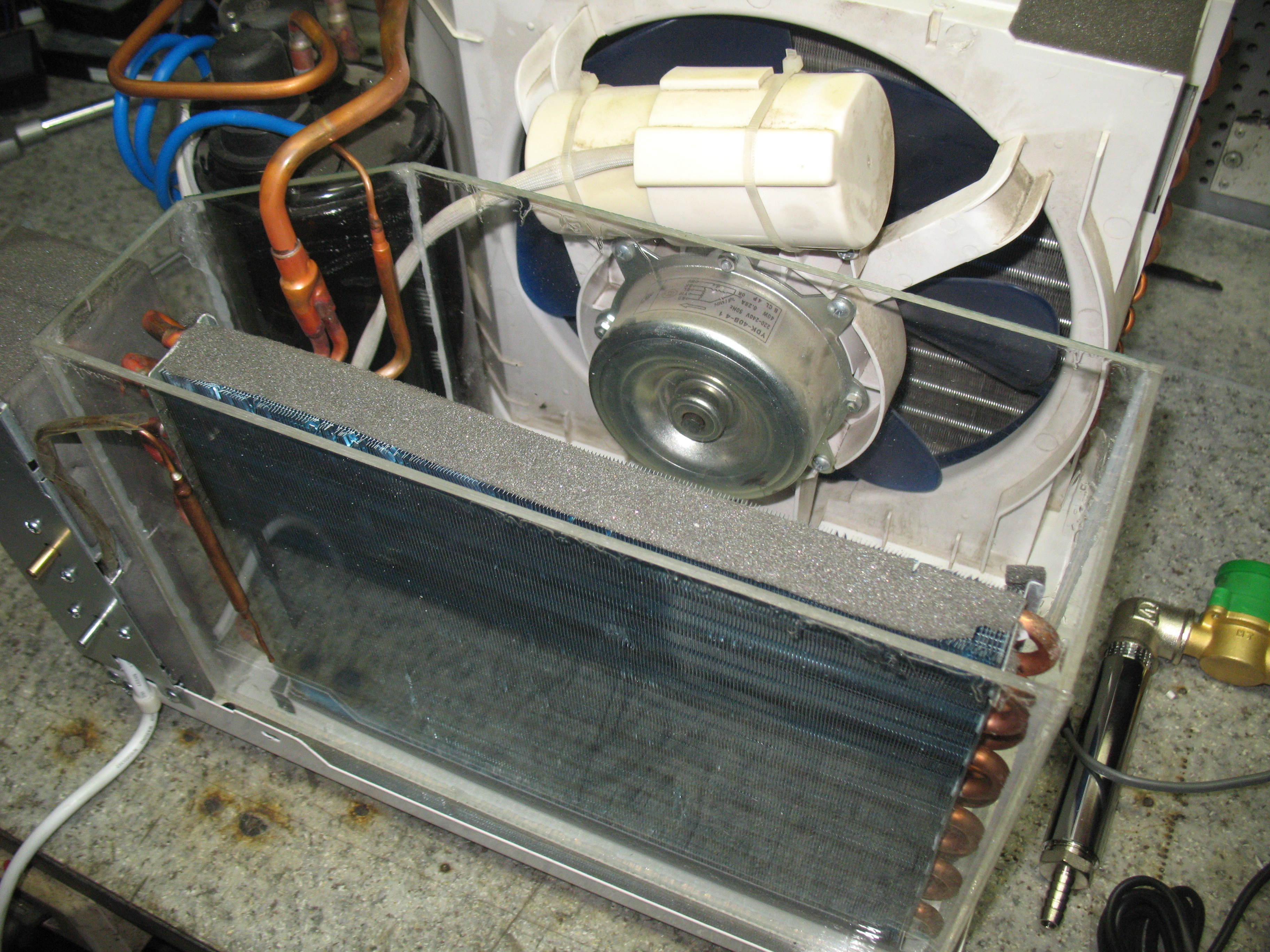

Нарезал резьбу на насосе для подключения трубок.
Чиллер 003.jpg (4212 просмотров) <a class='original' href='./download/file.php?id=61177&mode=view' target=_blank>Загрузить оригинал (4.5 МБ)</a>

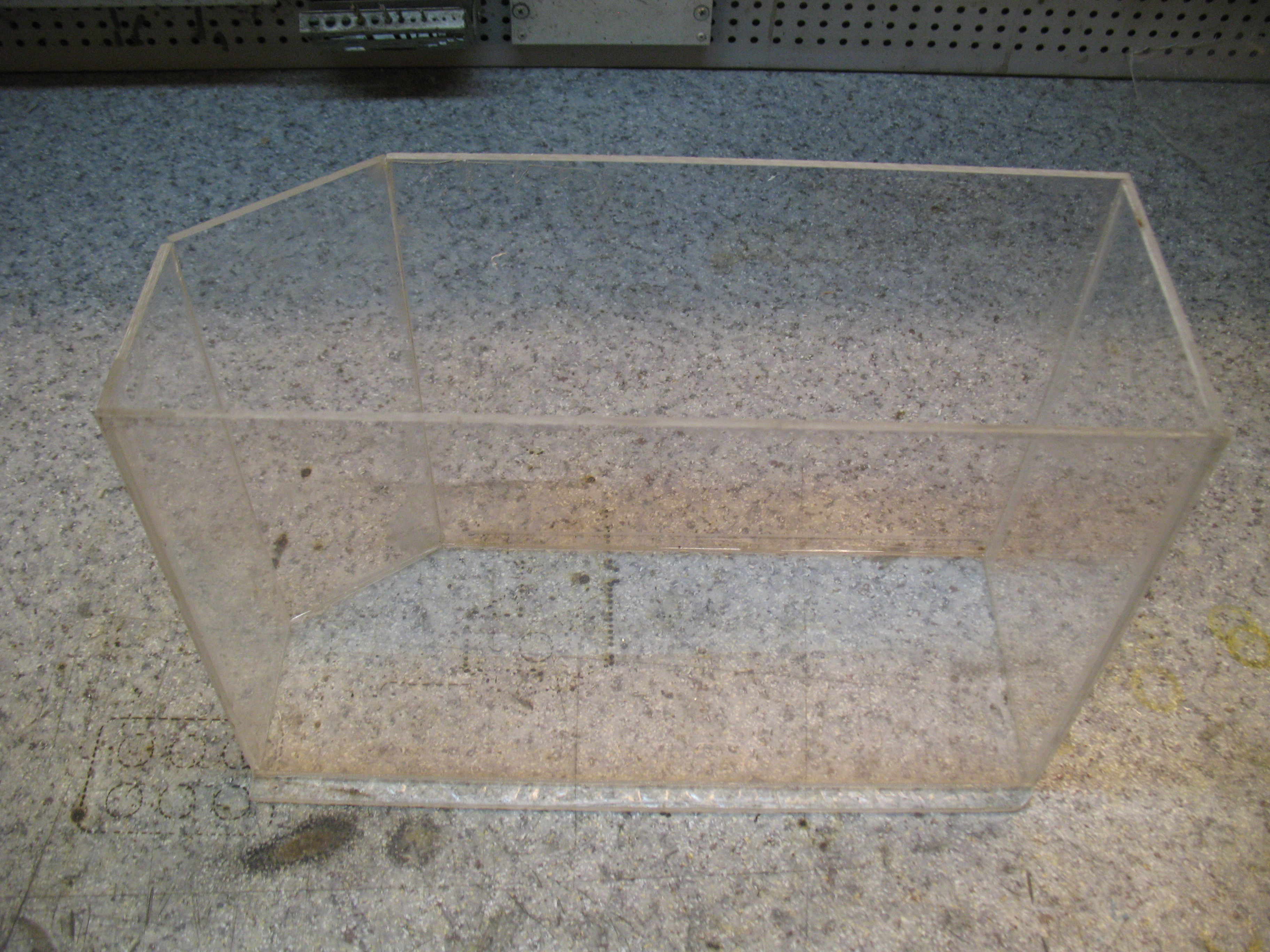

Склеил ящик из оргстекла.
Чиллер 004.jpg (4212 просмотров) <a class='original' href='./download/file.php?id=61178&mode=view' target=_blank>Загрузить оригинал (4.88 МБ)</a>
Объём получился 9,6 литра, это радует. У 5020 чиллера ёмкость всего 6 литров.
Осталось засунуть испаритель в ящик, вклеить и загерметизировать верхнюю крышку.
