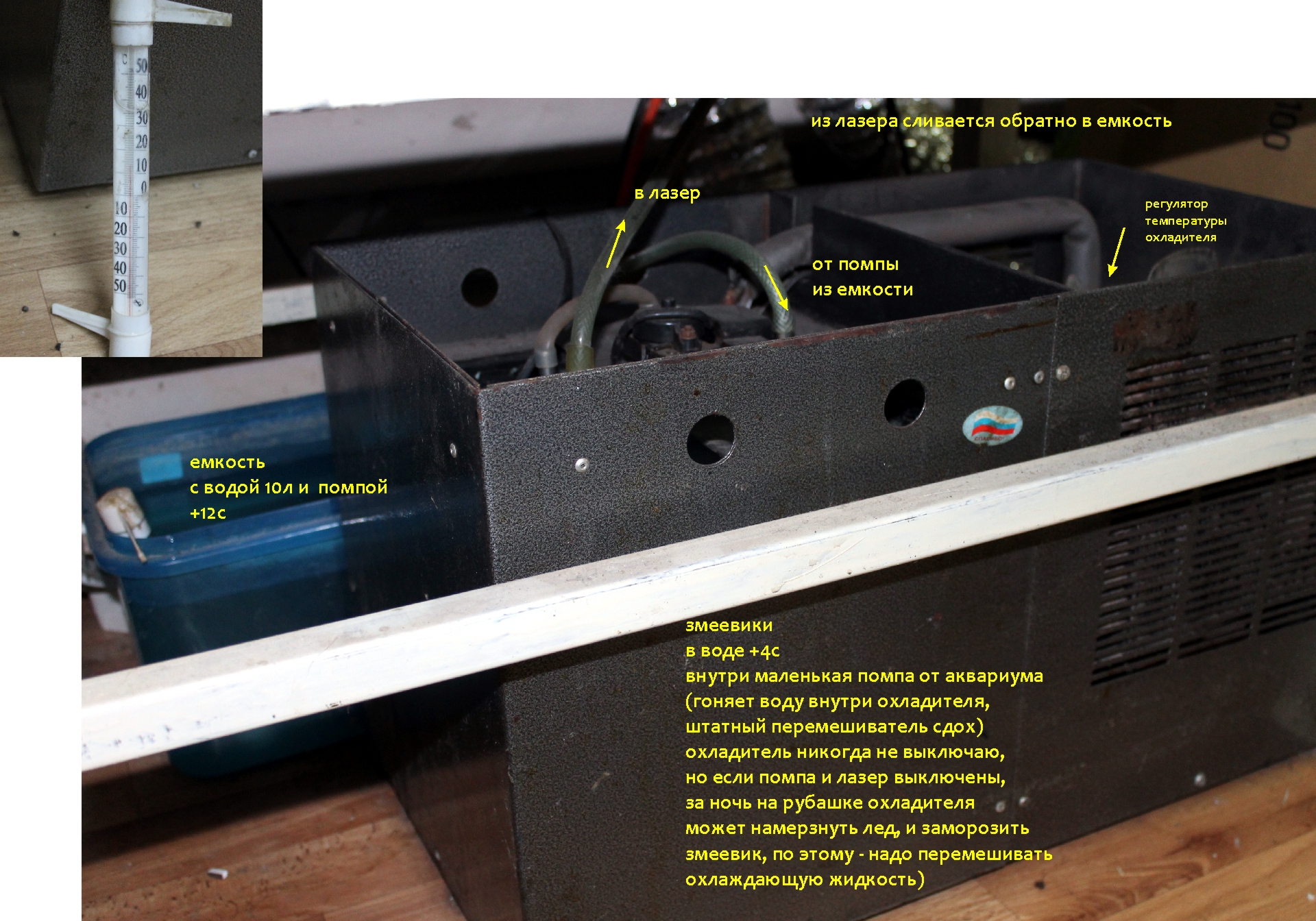

Как вариант, за 3т.р., вроде рассказывал уже...
Просто вода (привозная, конечно), просто меняю 1 раз в месяц (если не забуду).
Но, нужно закрывать крышками, а то тополиный пух налетает летом. иногда. если лето есть.)))

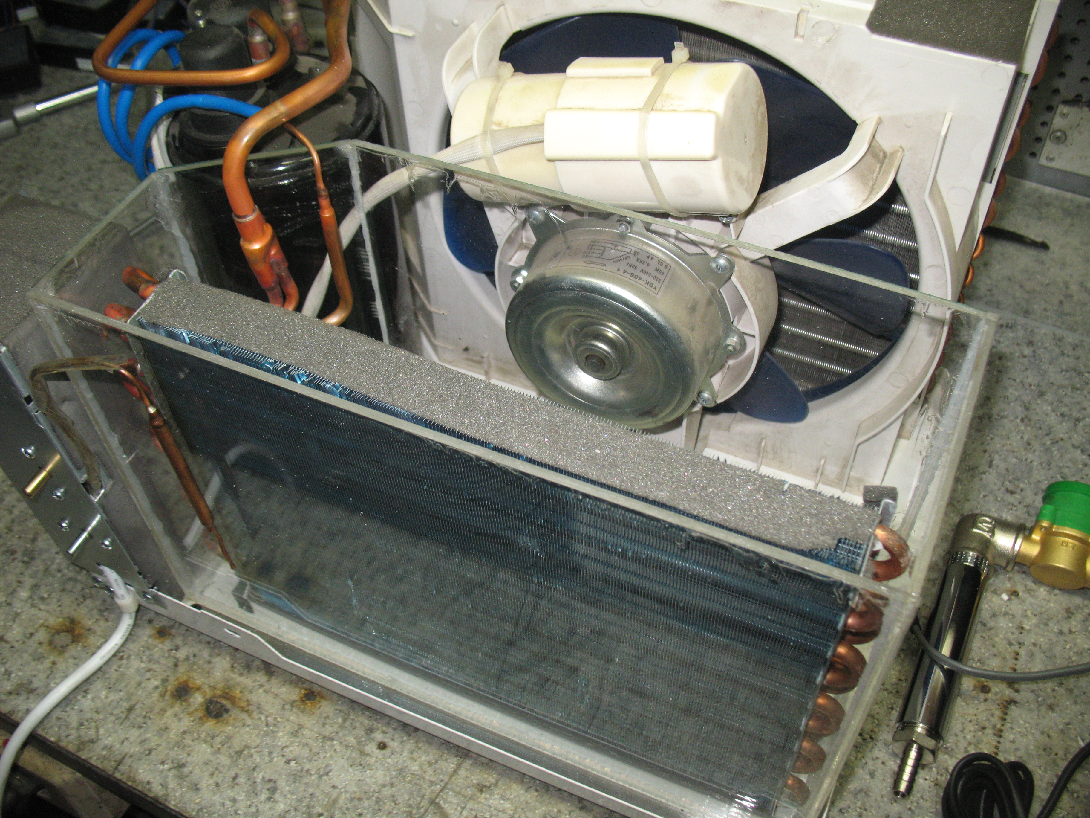

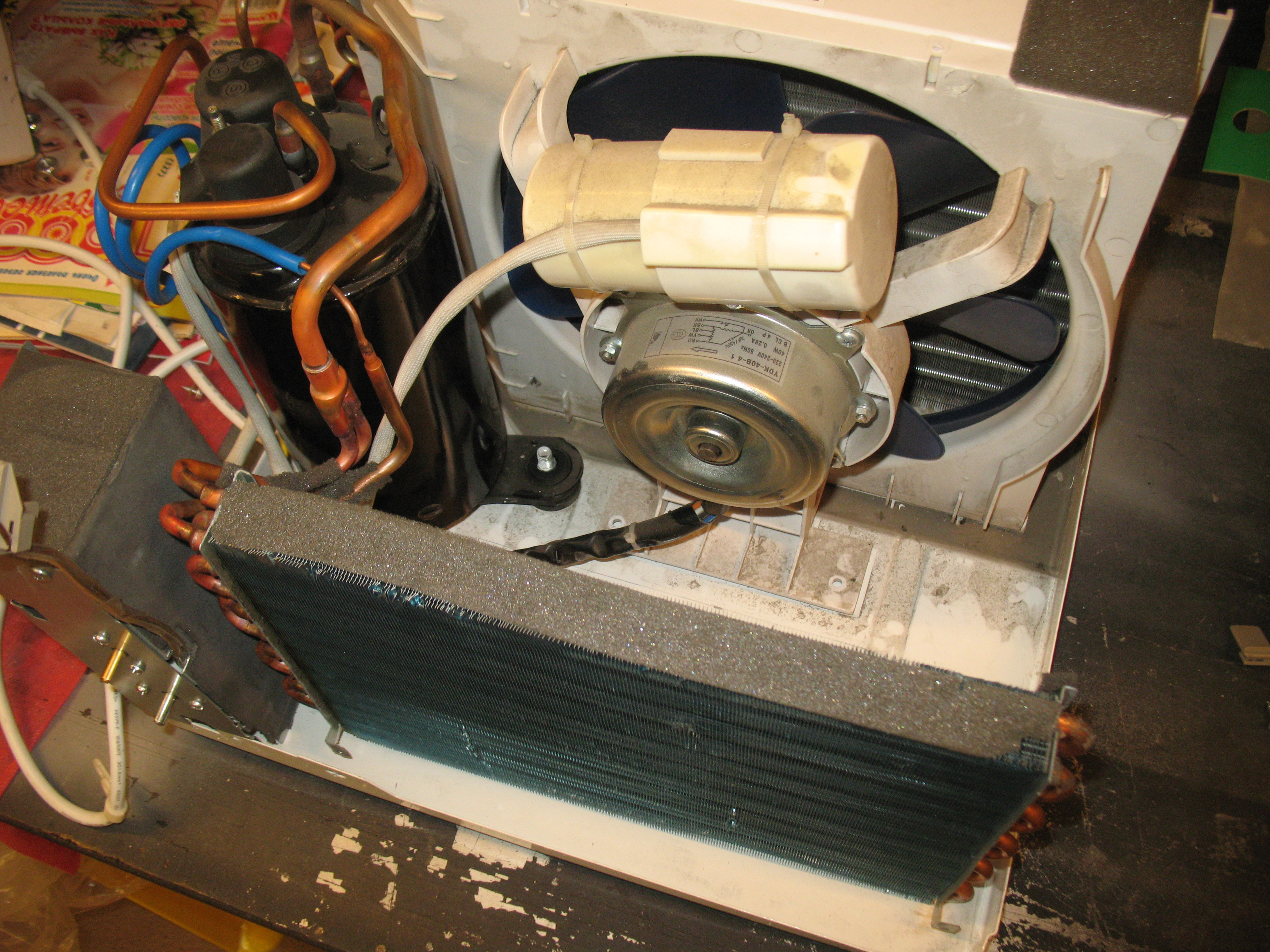

Наконец появилось время поизвращаться с кондиционером.
Срезал крыльчатку вентилятора, освободилось место для установки ёмкости.
Чиллер 001.jpg (4565 просмотров) <a class='original' href='./download/file.php?id=61174&mode=view' target=_blank>Загрузить оригинал (2.5 МБ)</a>

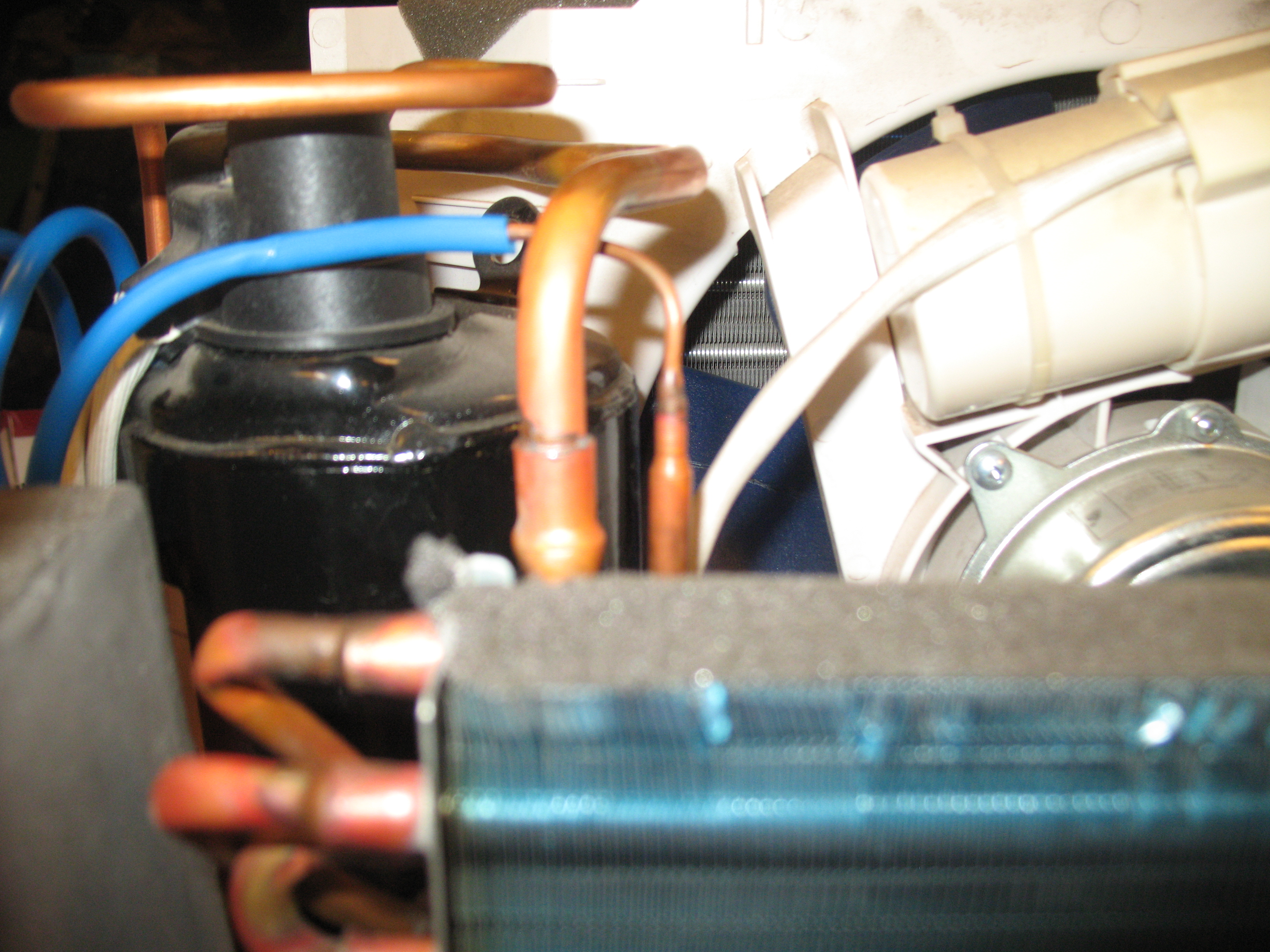

Выгнул трубки вверх, чтобы боковую стенку не сверлить.
Чиллер 002.jpg (4565 просмотров) <a class='original' href='./download/file.php?id=61176&mode=view' target=_blank>Загрузить оригинал (3.87 МБ)</a>

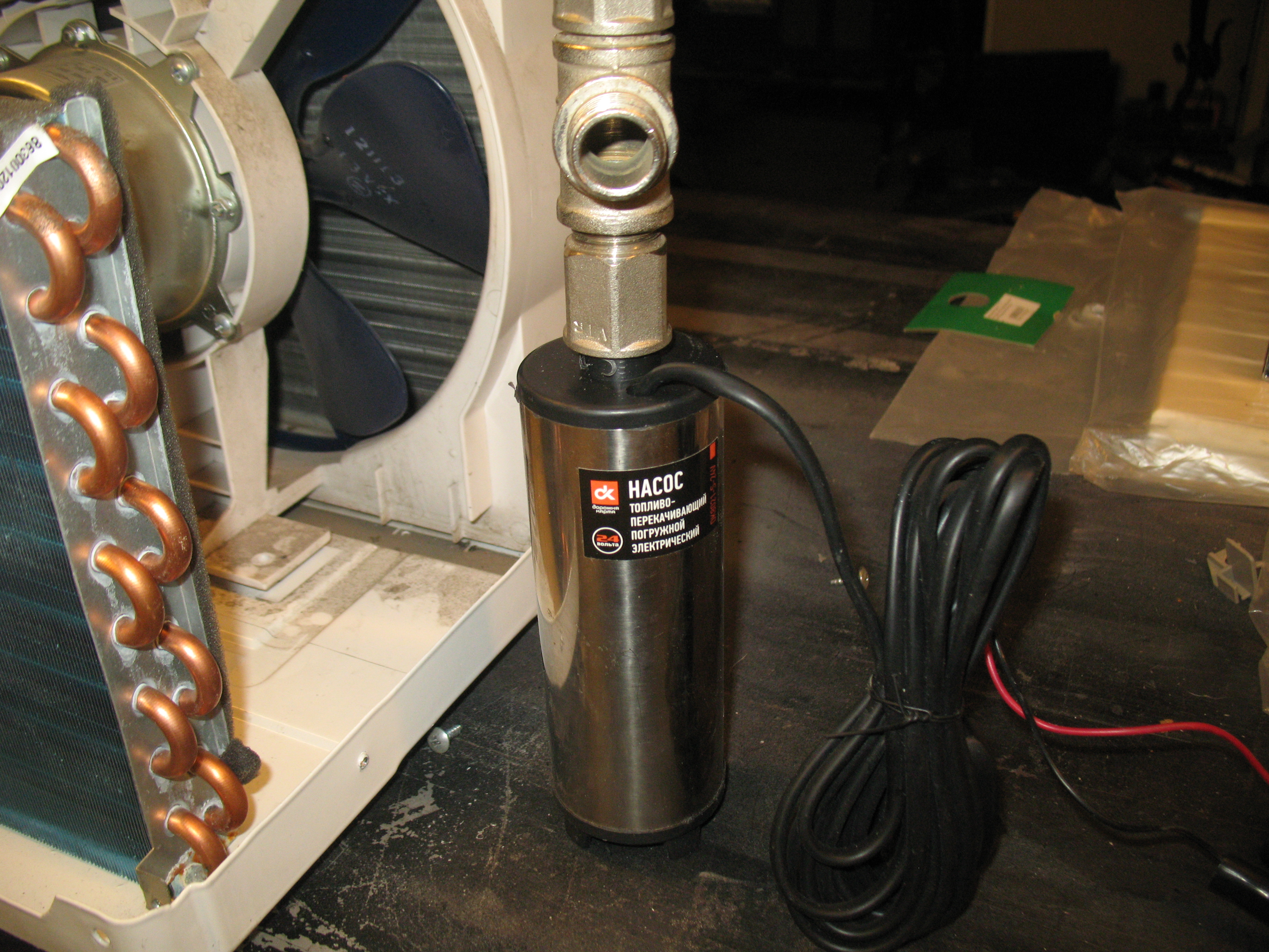

Нарезал резьбу на насосе для подключения трубок.
Чиллер 003.jpg (4565 просмотров) <a class='original' href='./download/file.php?id=61177&mode=view' target=_blank>Загрузить оригинал (4.5 МБ)</a>

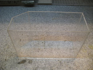

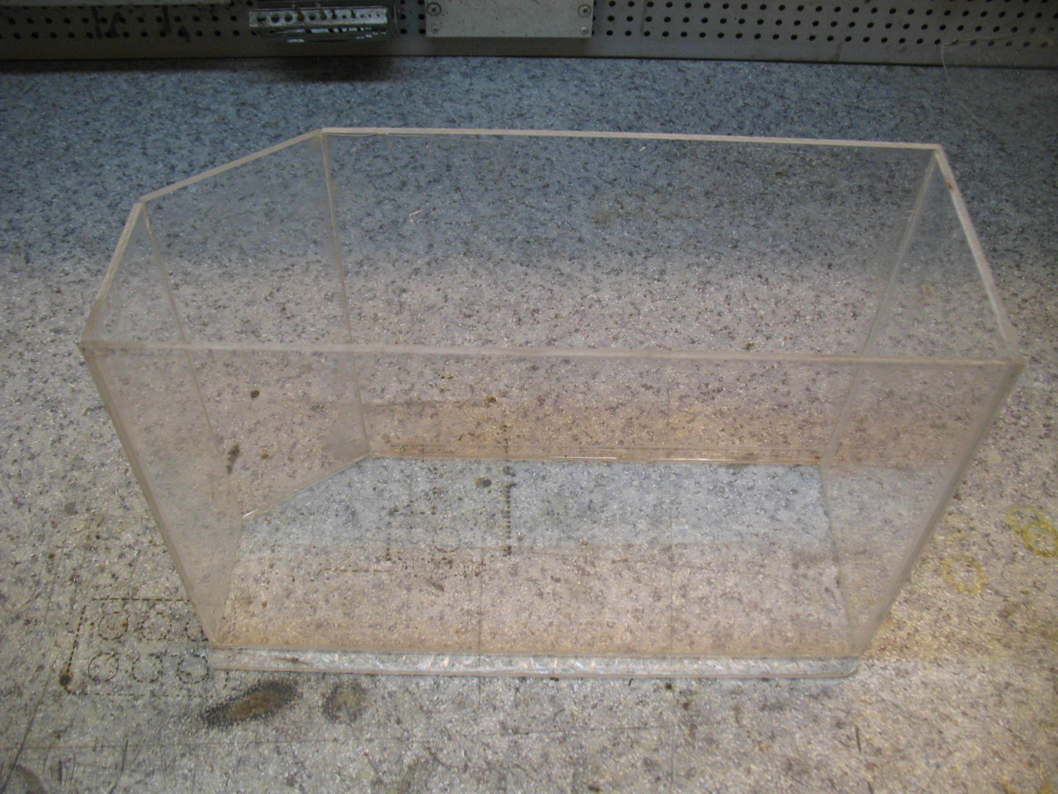

Склеил ящик из оргстекла.
Чиллер 004.jpg (4565 просмотров) <a class='original' href='./download/file.php?id=61178&mode=view' target=_blank>Загрузить оригинал (4.88 МБ)</a>
Объём получился 9,6 литра, это радует. У 5020 чиллера ёмкость всего 6 литров.
Осталось засунуть испаритель в ящик, вклеить и загерметизировать верхнюю крышку.

Он заправленный ?
Запускал - морозит?

Ох, похоже ты на веселые грабли с этим насосом наступишь.
Они же не рассчитаны на перекачку воды. Там все потроха омываются перекачиваемой жидкостью, включая щетки и коллектор.
С бензином или соляркой он будет работать годами. С водными растворами - максимум несколько часов. Электрохимическая коррозия - страшная вещь.
Были уже прецеденты (c).

balomut писал(а):Запускал - морозит?
Стрёмно было трубки гнуть, боялся фреон выпустить. Но всё обошлось. Запустил для проверки, через 2 минуты температура в центре радиатора испарителя -8 градусов.
Сергей Саныч писал(а):Они же не рассчитаны на перекачку воды. Там все потроха омываются перекачиваемой жидкостью
Я и не собираюсь воду использовать. Делаю полностью герметичную замкнутую систему на антифризе.

ultrus писал(а):Я и не собираюсь воду использовать. Делаю полностью герметичную замкнутую систему на антифризе.
Антифриз (неважнокакойгликоль с водой) - электропроводная жидкость. В таких насосах перекачиваемая жидкость омывает коллектор, щётки и прочее электричество...

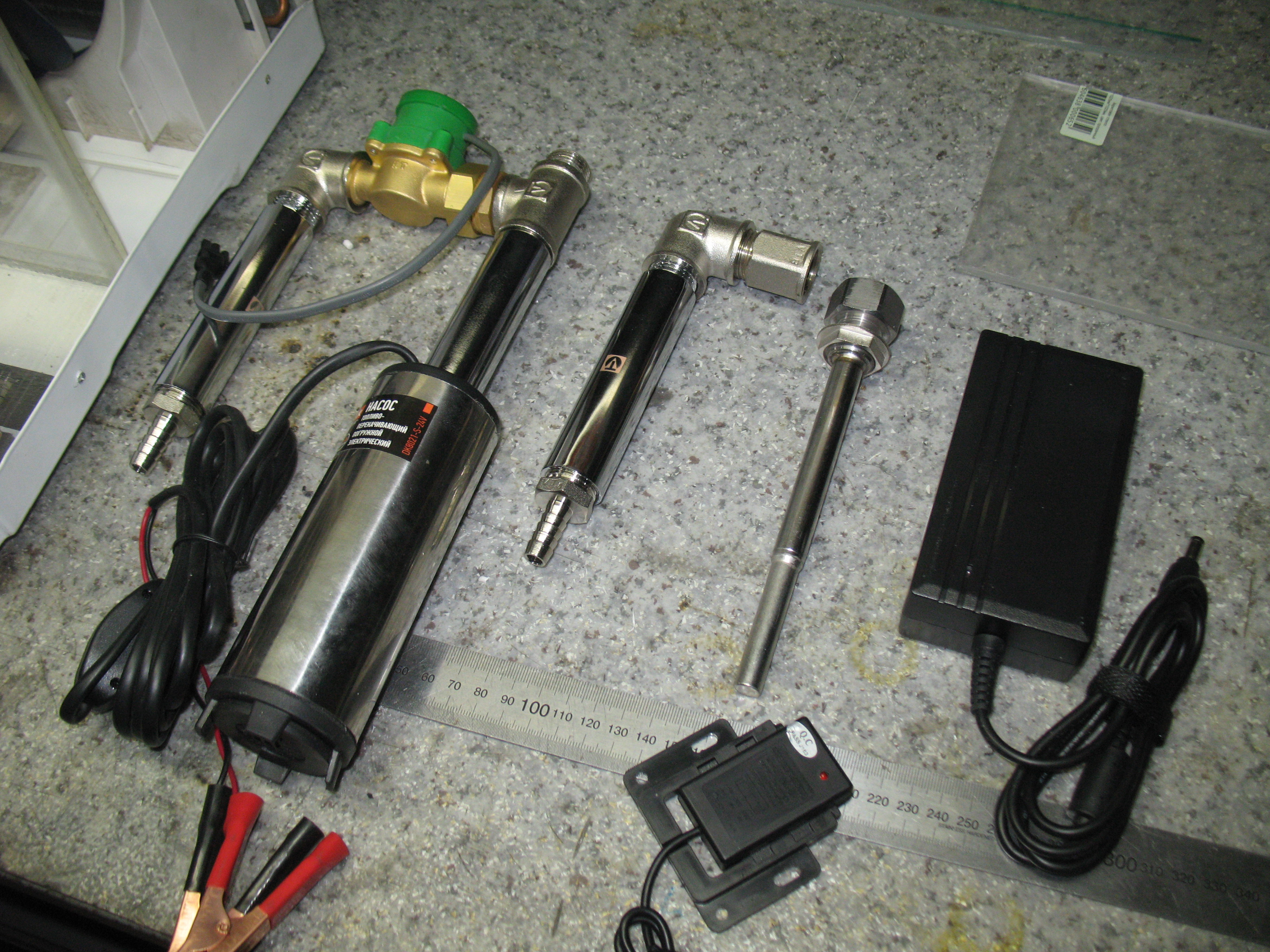

Пока идут дискуссии о электропроводности, процесс продолжается. Поставил ёмкость на место:
Чиллер 006.jpg (4419 просмотров) <a class='original' href='./download/file.php?id=61263&mode=view' target=_blank>Загрузить оригинал (5.04 МБ)</a>
Блин, за кондюк отдал 4 рубля, а на какие-то фитинги сегодня уже потратил полторы тыщи! :wik:
Чиллер 005.jpg (4419 просмотров) <a class='original' href='./download/file.php?id=61264&mode=view' target=_blank>Загрузить оригинал (2.52 МБ)</a>

У меня "пивняк" тянет трубу 60Вт, температура стабильно 12-14гр. хоть цельный день режь с мощностью 80%.
Трубу 130Вт, то же потянет (по ощущениям, конечно). Просто перед включением дать прогнать воду не 5 минут, а 10минут. Температура воды на выходе из охладителя примерно 4гр. При работе - чуть выше (8-10гр). В трубу, за счет смешивания с водой в емкости с помпой, поступает уже 10-14гр.
"Пивняк" включен круглосуточно. термостат 1 раз отрегулировал, и забыл. Кузов у них обычно хоть немного, но теплоизолирован. Включается без нагрузки (на охлаждение потока) на 5-10 мин в час. При работе при комнатной температуре - на 30мин в час.
Контуры - из нержавейки, никаких фиттингов, просто шланги-хомуты. Стандартная помпа.
Конструктив работает на двух аппаратах.
Могу провести любые эксперименты на вкус и цвет. (антифриз не предлагать))) ;)
