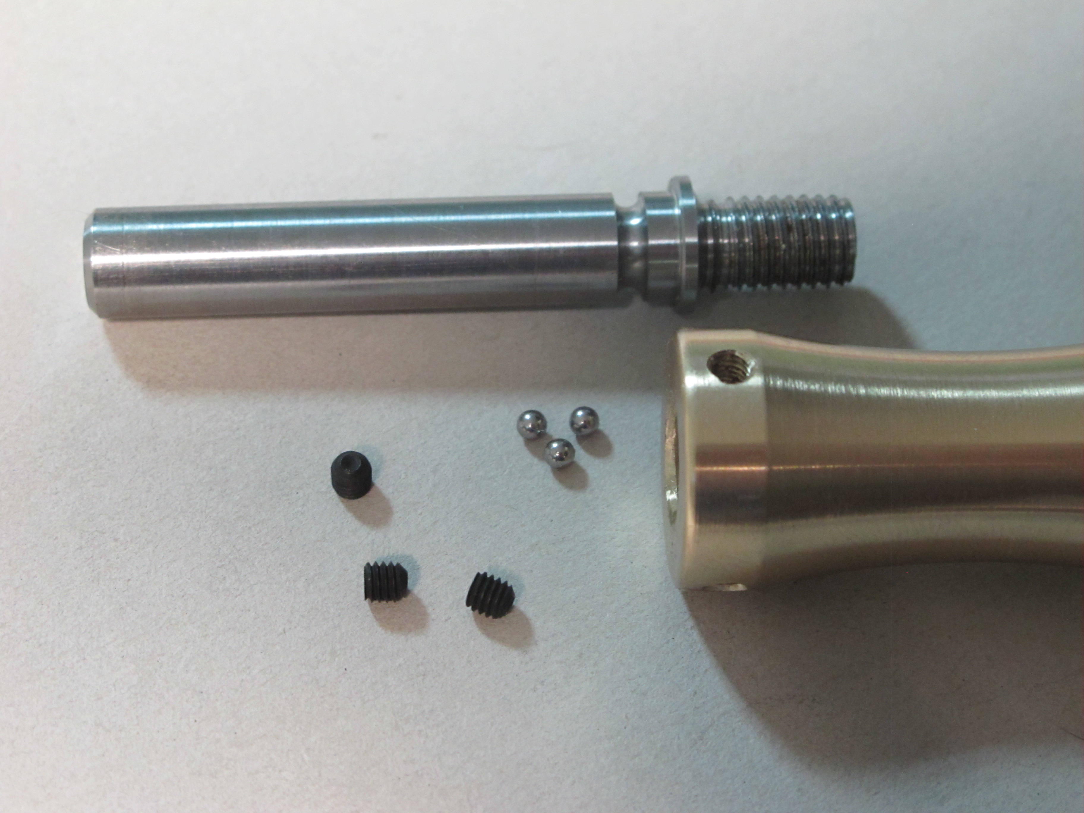

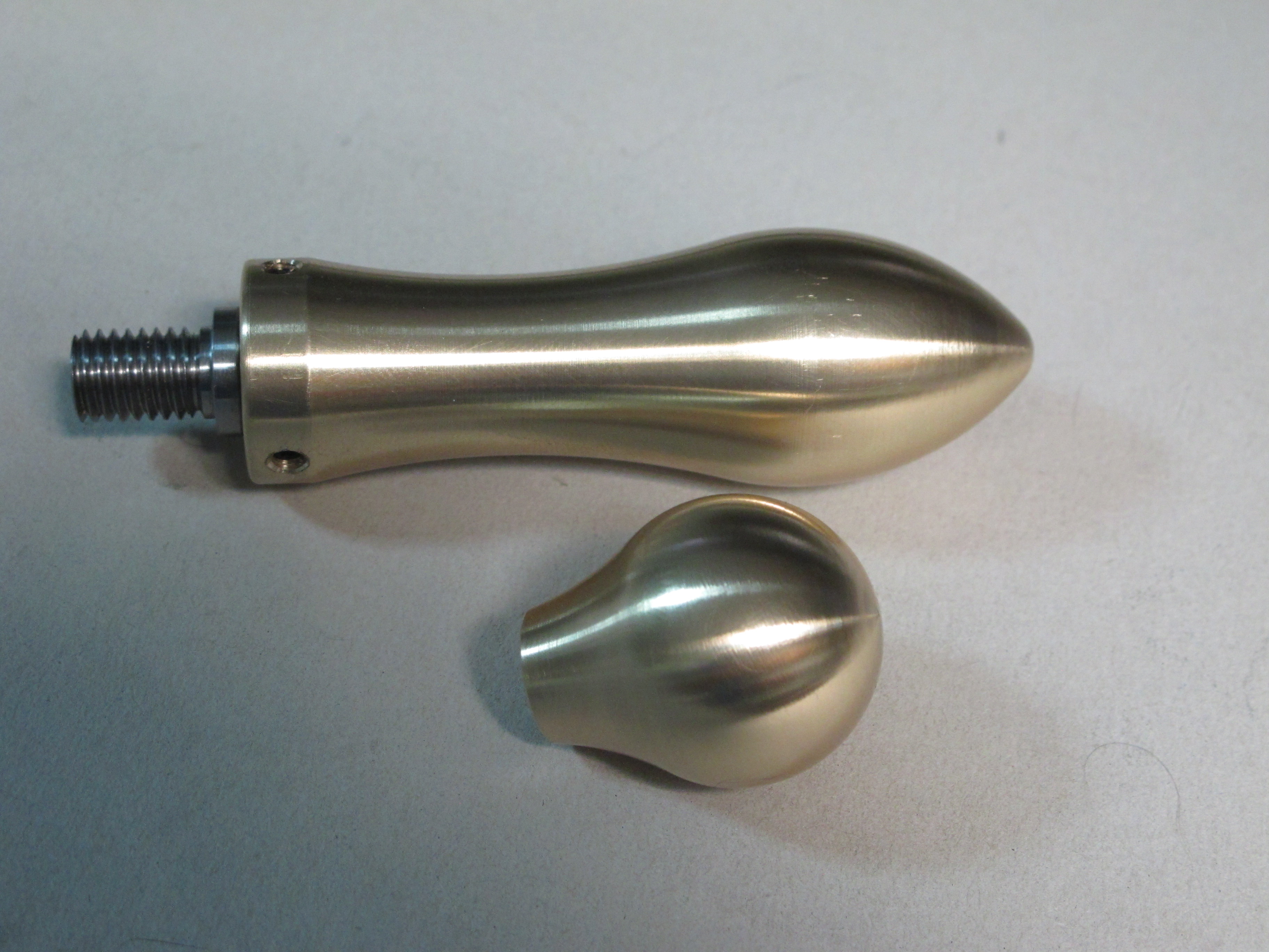

Недавно выточенные ручки на штурвалы и наконечники рычагов
ниже видео по сборке ручек :)
Максу фрезеряке отдельное мерси за лутуньку :beer_blow:

Кнопки вкл и выкл тоже надобыло латунные делать, чтоб совсем по феншую. ;)

Почему сами латуньку не затокарили?
Re: фрезерный станок сф 676
Сами делали, скоро закину видос в теме по токарке :)
