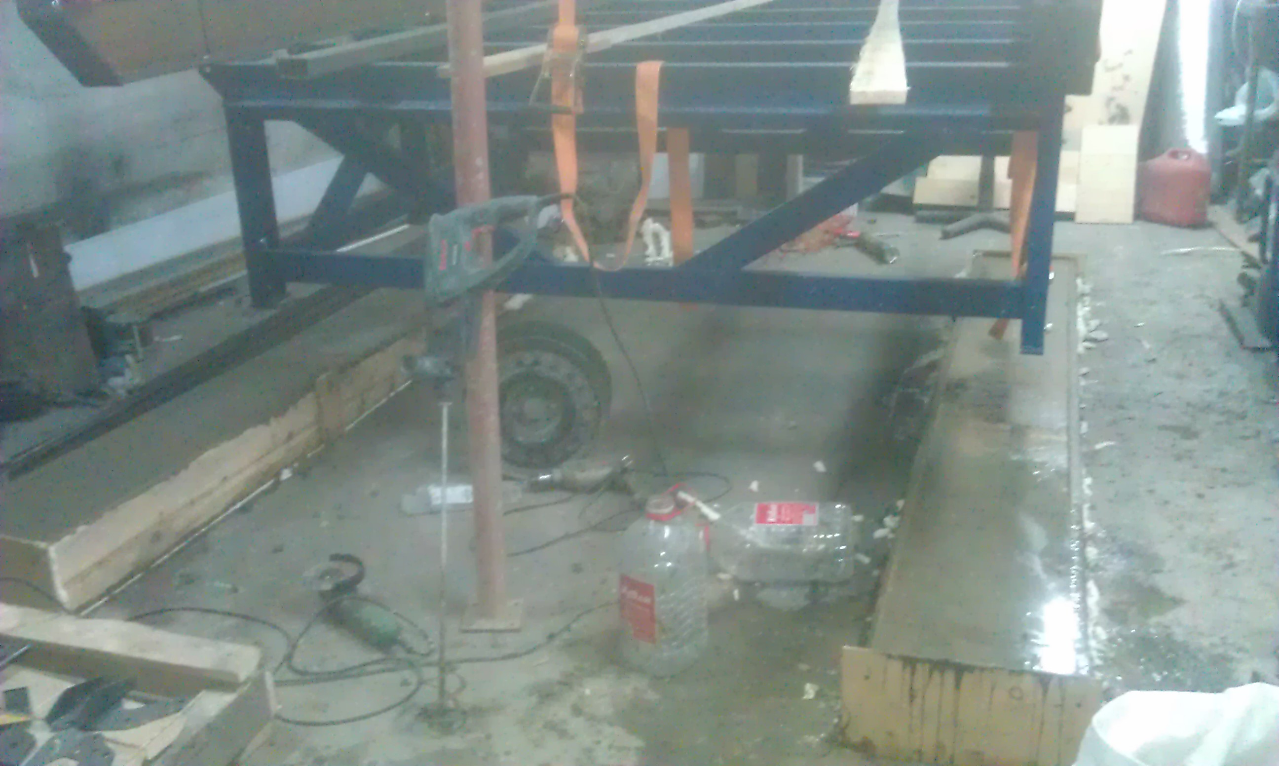

возобновляем работы по станку
на данный момент задача сделать ровный пол ;)
поехали:
... надо было купить всё таки 3 троса - а то болтается в воздухе и косится
IMAG0317.jpg (3759 просмотров) <a class='original' href='./download/file.php?id=59012&mode=view' target=_blank>Загрузить оригинал (588.11 КБ)</a>
путь в тысячу ли начинается с первого шага
Caponi
Сообщения: 234
Зарегистрирован: 10 июн 2015, 16:30
Репутация: 68
Откуда: Санкт-Петербург/Новороссийск
Re: ЧПУ станок 3000х2000 на основе мечмейт
Сообщение Caponi »
я буду заливать на полу полосы для ножек стола, а не пол целиком
и тут мне посоветовали опустить стол в опалубку и забетонировать ноги
я отнесся к этому как то скептически
Кто что думает?

NikolayUa24
Сообщения: 1299
Репутация: 256
Настоящее имя: Николай
Сообщение NikolayUa24 »
Caponi писал(а):я буду заливать на полу полосы для ножек стола, а не пол целиком
Кто что думает?
:hehehe: нет слов одни эмоции.
Caponi
Сообщения: 234
Репутация: 68
Сообщение Caponi »
Кто что думает?
а можно поподробнее и с доводами и фактами, что бы я мог защищаться и парировать ;)
NikolayUa24
Сообщения: 1299
Репутация: 256
А зачем бетонировать ноги ?. А потом как выставить станок в 0.
Caponi
Сообщения: 234
Репутация: 68
Сообщение Caponi »
NikolayUa24 писал(а):А зачем бетонировать ноги ?. А потом как выставить станок в 0.
ну что типа станок будет стоять мёртво и никуда не ускачет
а если поставить на виброопоры, то он со временем упрыгает и свалится с этих постаментов
а в 0 его выставить прямо в висячем состоянии и потом уже залить бетоном
NikolayUa24
Сообщения: 1299
Репутация: 256
За все время даже на 1 мм не сдвинулся и не скачет.Вес то не маленький.
А вот про эту технологию подробнее :thinking:
Caponi писал(а):типа станок будет стоять мёртво и никуда не ускачет
А, если всё-таки применить мозг по назначению и подумать, а надо ли?...
Caponi писал(а):если поставить на виброопоры, то он со временем упрыгает и свалится с этих постаментов
Это кто такое сказал? Они потому и называются виброизолирующие опоры, чтобы станок никуда неупрыгивал.

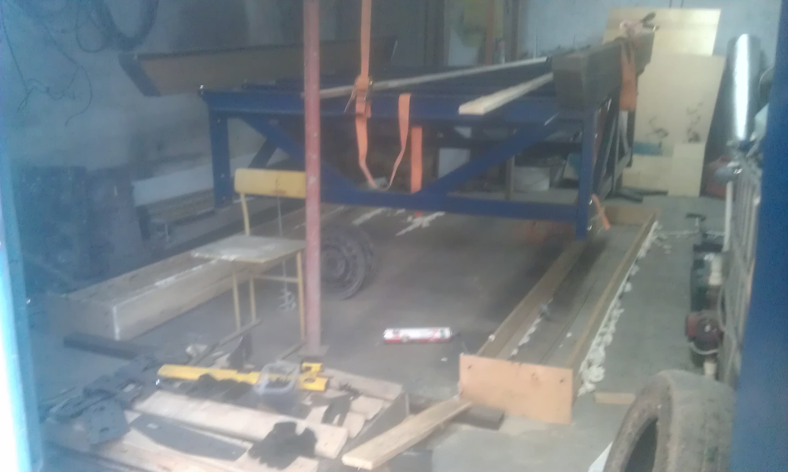

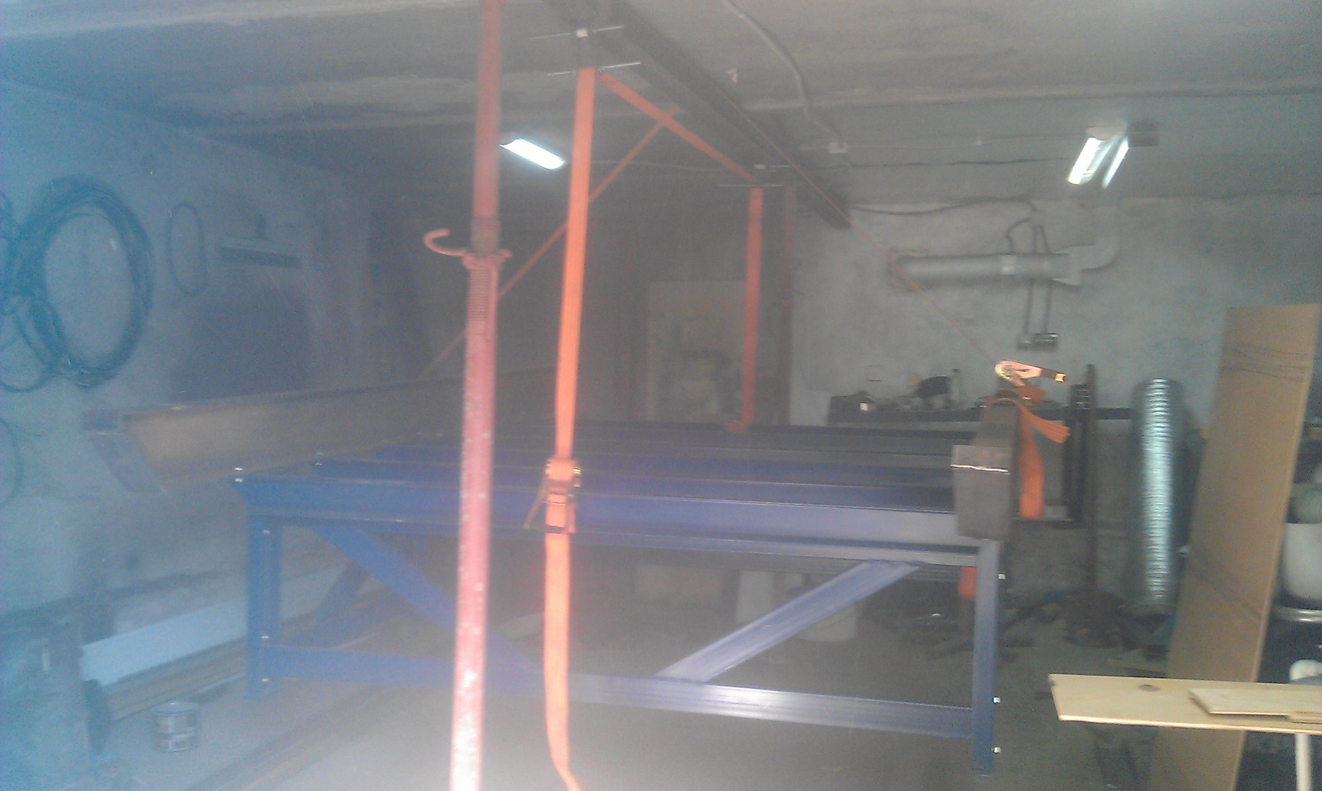

Сообщение Caponi »
ну вот как то так
IMAG0318.jpg (3627 просмотров) <a class='original' href='./download/file.php?id=59174&mode=view' target=_blank>Загрузить оригинал (372.33 КБ)</a>
IMAG0319.jpg (3627 просмотров) <a class='original' href='./download/file.php?id=59175&mode=view' target=_blank>Загрузить оригинал (477.25 КБ)</a>

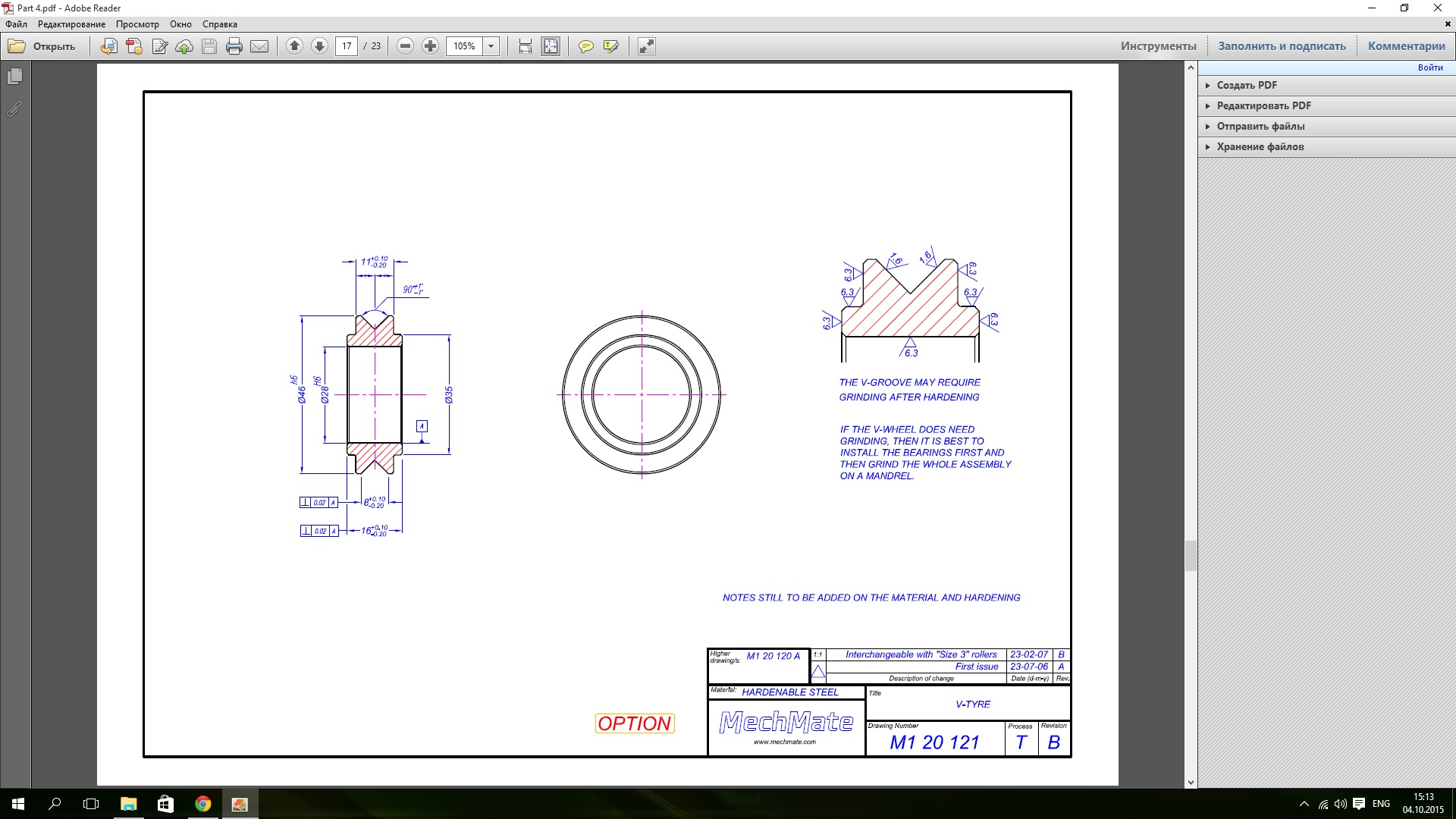

заказал шпиндель из автсралии на 2,2 кВт с ивекторником
кто подскажет сколько стоит выточить такие ролики?
мне предложили 200 руб за 1 штуку + мой материал
Clipboard02.jpg (3549 просмотров) <a class='original' href='./download/file.php?id=59405&mode=view' target=_blank>Загрузить оригинал (380.73 КБ)</a>

Atom42
Сообщения: 715
Репутация: 286
Настоящее имя: Денис
Откуда: Кемерово
Сообщение Atom42 »
Caponi писал(а):мне предложили 200 руб за 1 штуку + мой материал
200 р/шт-холява, думаю хорошо не сделают...
Caponi
Сообщения: 234
Репутация: 68
Сообщение Caponi »
Atom42 писал(а):200 р/шт-холява, думаю хорошо не сделают...
это знакомый знакомого, у него станок на корабле, в рейс уходит и сможет сделать.
он задал вопрос какой глубины углубление, а то угол показан 90, а глубина не указана, вроде решили 5мм сделать

Fisher
Сообщения: 3317
Репутация: 424
Откуда: Киров
Сообщение Fisher »
А готовые из автозапчастей не смотрели?
