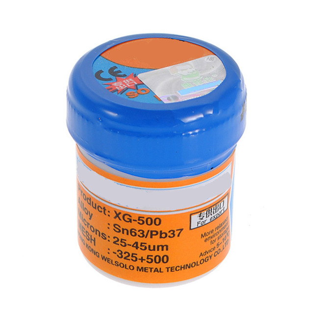

john1987887 писал(а):Что за паста? Тоже без матов разъемы паять не получается.
Я эту брал
http://www.aliexpress.com/item/Hot-Sale ... 69784.html

igorvpetrov писал(а): Я эту брал
Hot-Sale-50g-Mechanic-Soldering-Solder-Welding-Paste-CreamFlux-MCN-300-SMD-SMT-Sn63-Pb37-Repair.jpg_640x640.jpg (2775 просмотров) <a class='original' href='./download/file.php?id=60901&sid=695656a84c6289587f097b8240e0e65d&mode=view' target=_blank>Загрузить оригинал (82.8 КБ)</a>
Стоит уточнить, что это именно паяльная паста для smd, а не пастообразный флюс.
Действительно удобная штука. Например, спаивать скрутки в автомобильной проводке.

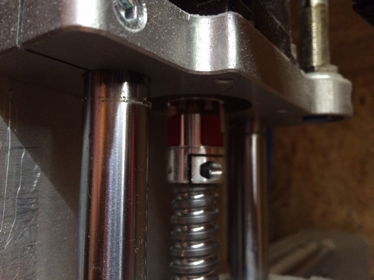

Выбрал вчера время начал разбираться с проблемой занижения по оси Z
Первым делом запустил "дрыготест" в воздухе и получил те же 2 мм. Поиграв со скоростями и ускорениями и получив похожие результаты начал пристально осматривать механику и увидел это:
IMG_0400.JPG (2427 просмотров) <a class='original' href='./download/file.php?id=63440&sid=695656a84c6289587f097b8240e0e65d&mode=view' target=_blank>Загрузить оригинал (306.87 КБ)</a>
в разрезной муфте зазор...
Снял шаговик и РУКОЙ снял с него муфту! А ведь затягивал... Как оно вообще работало? :cheesy:
Попутный вопрос: Как вы этот маленький винтик с внутренним шестигранником снимаете? Он же после затяжки намертво сидит, у меня он только под замену потом идет. Может инструмент какой какой особый?
В общем, изнасиловав муфту и повредив пальцы, заменил винты на обычные под плоский шлиц, поставил муфту на место. "Дрыготест" показал отсутствие отклонений :D Будем дальше посмотреть...
