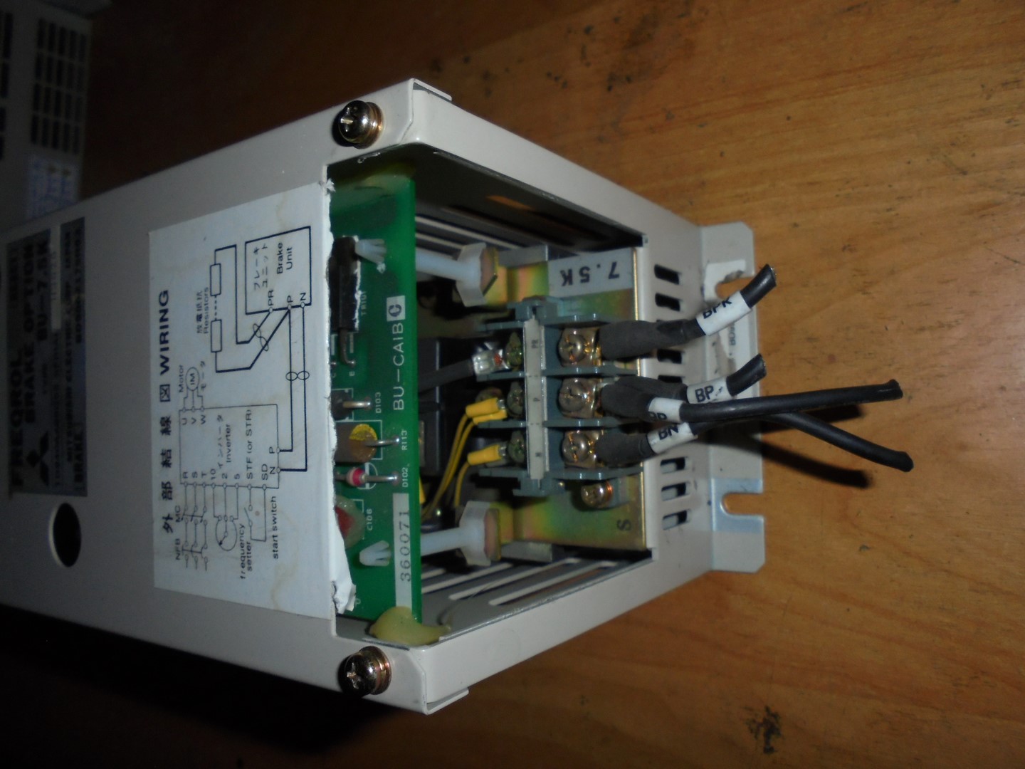

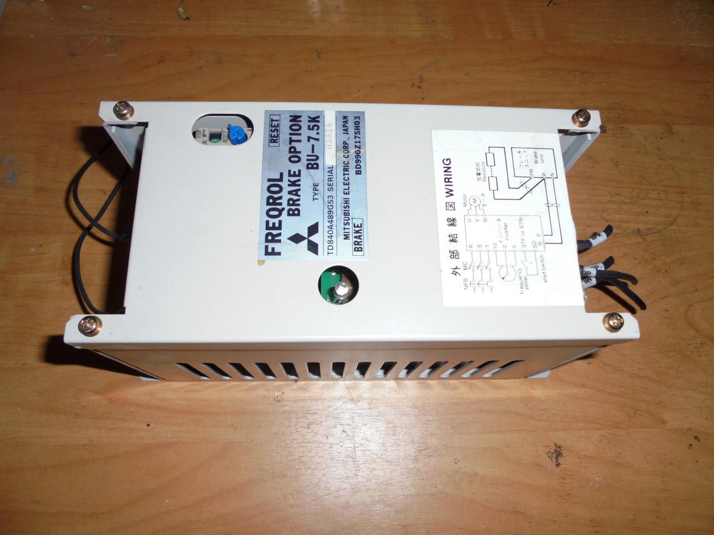

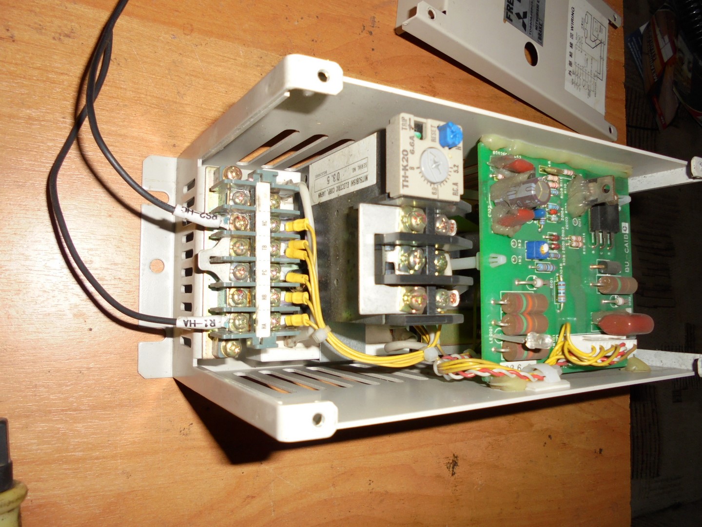

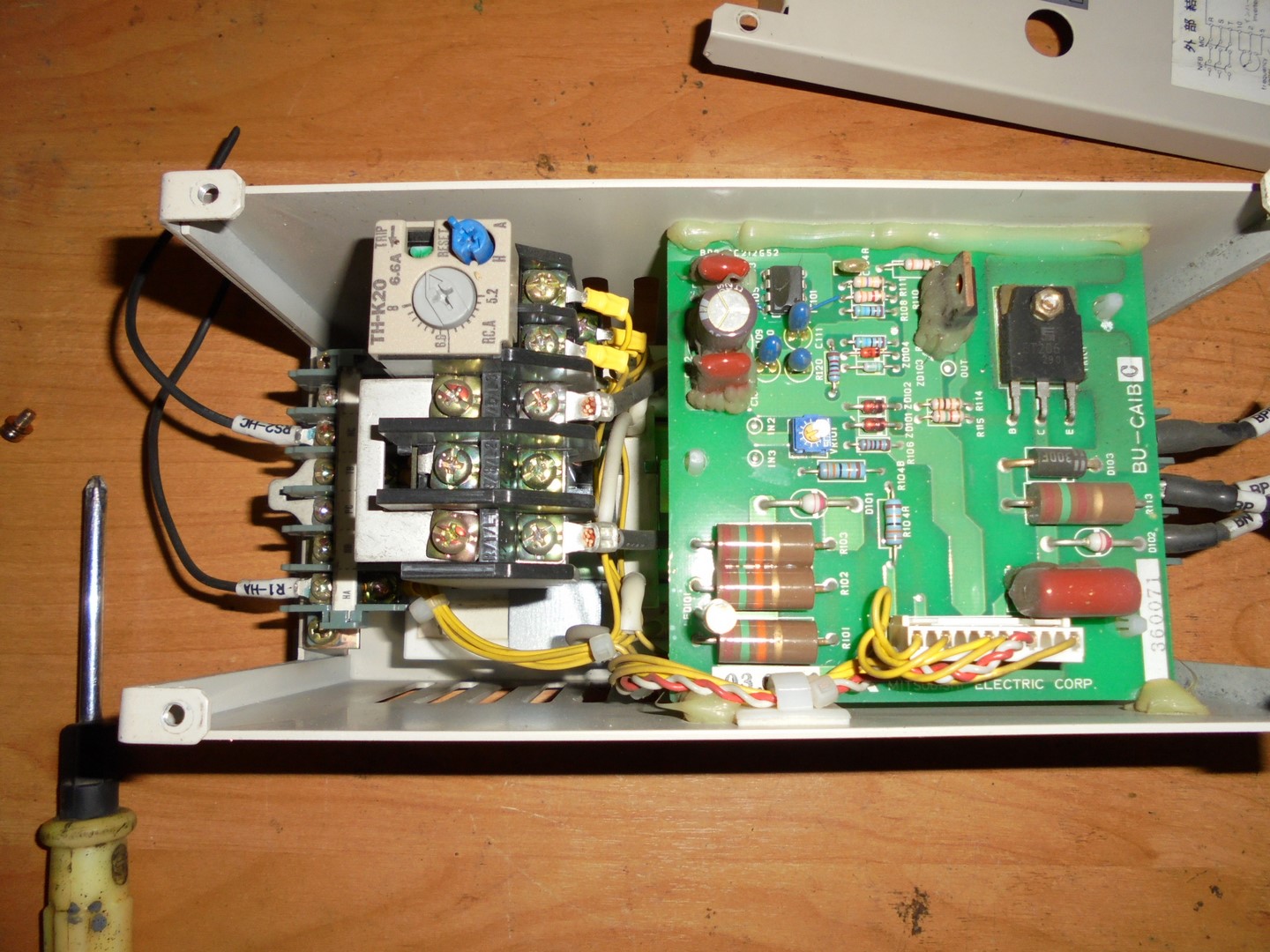

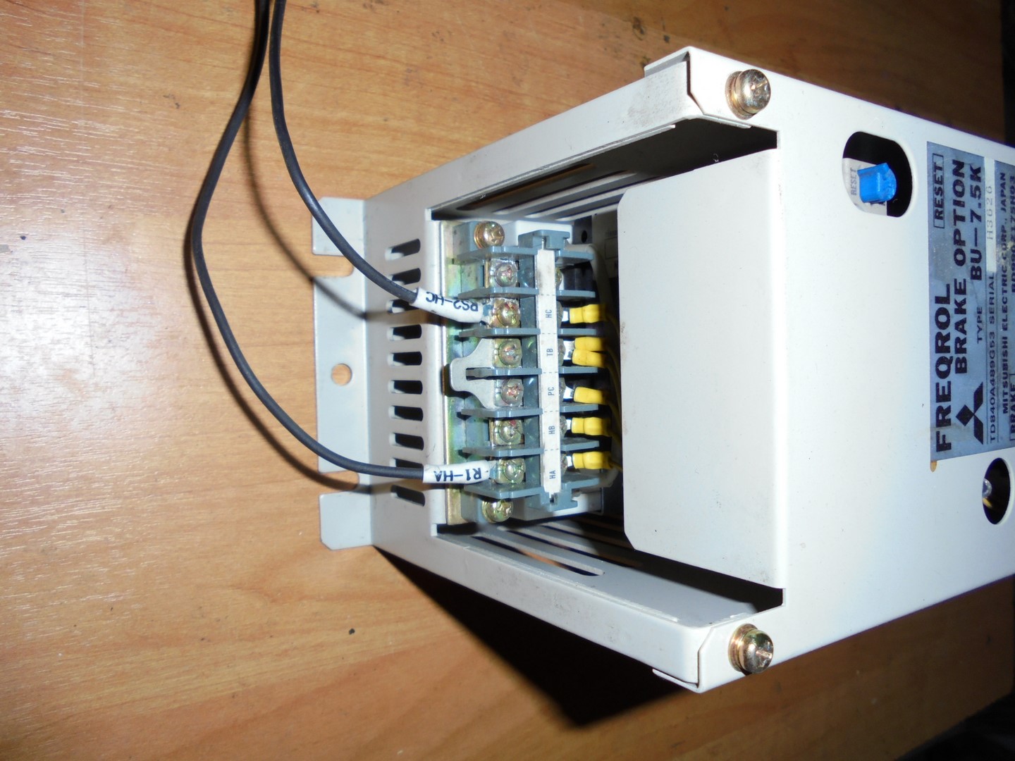

alexg-nn, вот как выглядит тормозной модуль, мож схему срисовывать :)
Внизу под платой стоит большой модуль типо IGBT на радиаторе. Стоит какое то реле или тепловое реле.
7.5квт тормозить это не фухры-мухры :)

aftaev писал(а): тогда как подключить транзистор+резистор по двум проводам?
Не частотник управляет ключиком, своя схемка которая величину напруги отслеживает. эта схемка и даёт третью ногу для транзистора.
Тепловуха на фотке тупо как защита для резистора, если его много и сильно греть, он и сгореть может.
