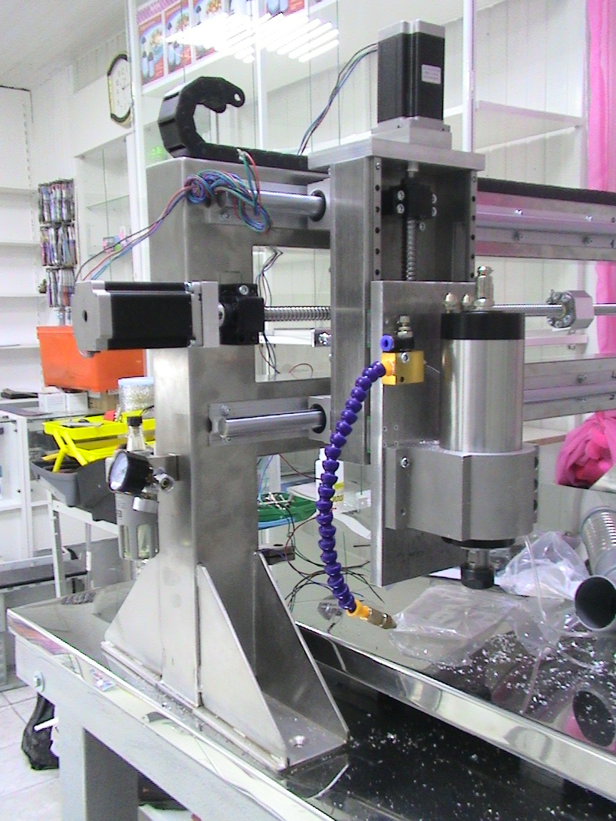

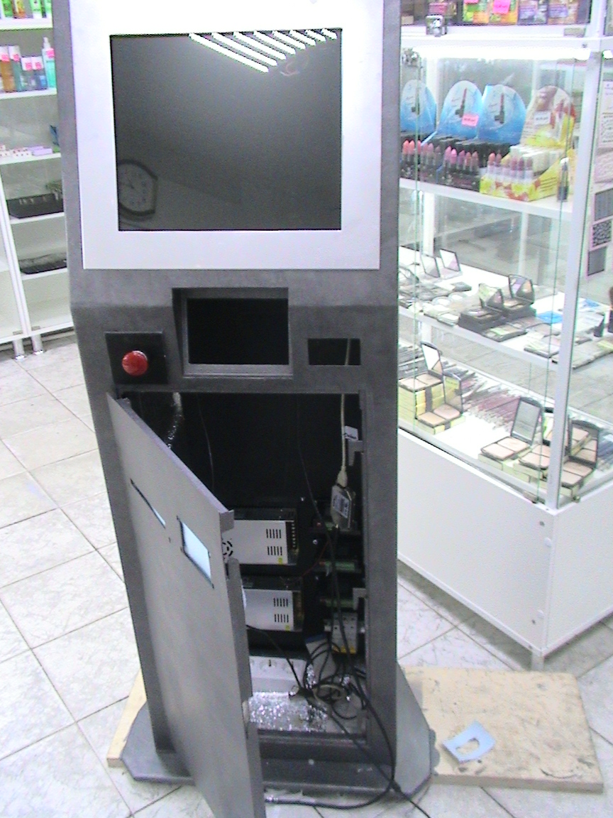

Как и планировал, фотки станка и шкафа управления.
DSC00112.JPG (3340 просмотров) <a class='original' href='./download/file.php?id=64563&mode=view' target=_blank>Загрузить оригинал (470.42 КБ)</a>
Купил корпус платёжного терминала (2000р) и монтирую всё в него. Сенсорный экран. (3340 просмотров) <a class='original' href='./download/file.php?id=64564&mode=view' target=_blank>Загрузить оригинал (469.59 КБ)</a>
DSC00111.JPG (3340 просмотров) <a class='original' href='./download/file.php?id=64565&mode=view' target=_blank>Загрузить оригинал (469.04 КБ)</a>

Вот мне интересно, а почему вы не сместили винт по игреку максимально вниз? Ведь судя по фото вполне можно это было сделать.
Вы бы прилично уменьшили плечо приложения сил и соответственно добавилась бы жесткость.
Re: Станок ЧПУ 800мм*800мм.
Также непонятно зачем ниже хомута висит кусок плиты порядка 50мм? Только мешается.

Ну, на этот вопрос отвечу так. Я не знал об этом нюансе.) Благо, швп пока прикручена по одному винту с каждой стороны. Могу переставить. Только две дырки останутся.
Кстати, спасибо за совет. У меня просто вообще нет опыта конструирования. Это первый опыт.

frezeryga писал(а):Также непонятно зачем ниже хомута висит кусок плиты порядка 50мм? Только мешается.
Согласен. Уже по ходу установки это понял. Но пока не тронул, так как ещё не продумано крепление щёток для аспирации и камеры. Также думал впоследствии сделать крепления для лазера как здесь-

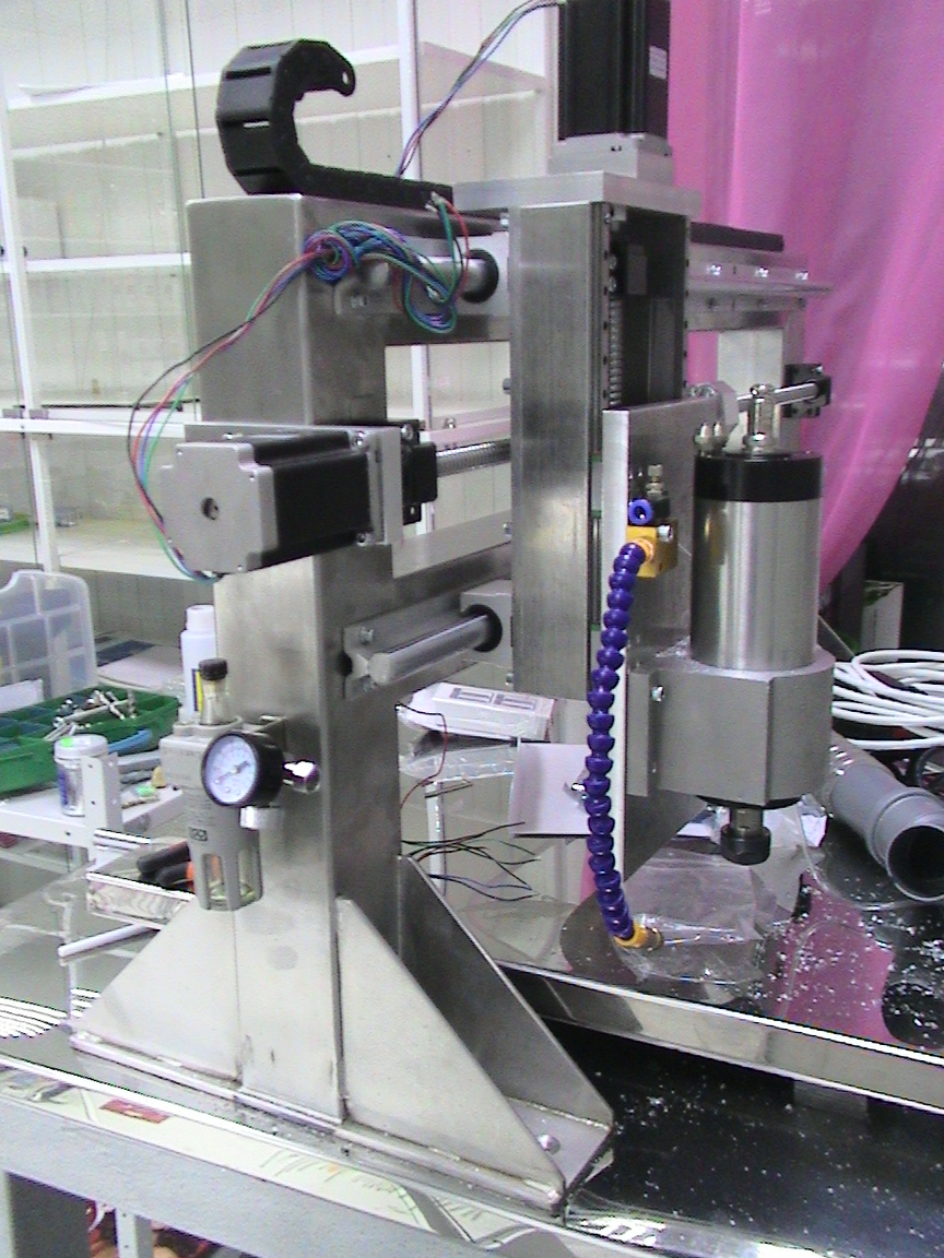

Проблемка вырисовывается.
Подвижный стол у меня из фанеры 30мм. Хочу поменять на стальной лист 10мм. Размер стола 800*800мм. Вес стального стола будет 50кг. Сверху думаю покрыть алюминиевым листом 2-3мм. Что бы в дальнейшем отфрезировать поверхность на этом же станке.
Думаю, это лучше чем выравнивать поверхность стали (в том случае, если будет неровность).
Дальше планирую сделать сетку с шагом 5-10см из отверстий с нарезкой под болты м6. Таким образом взамен т-паза, будет альтернативное крепление.
Вот первый вопрос. Буду очень благодарен за помощь. Можно ли применить стальной лист меньшей толщины? При какой минимальной толщине обеспечивается достаточная жёсткость?
Второй вопрос. Для обработки металлов будет применяться масляный туман. А для работы с деревом и пластиками система аспирации. Правильно ли я понимаю, что когда включён масляный туман (при обработке мягких металлов), то система аспирации (вытяжка) должна быть отключена и щётки должны быть в этот момент демонтированы. Иначе, щётки и шланг будут изнутри в масле с дальнейшим прилипанием мусора. Если выключена система аспирации, то какие методы позволяют сохранить чистоту работы?
Или металлические опилки не разбрасываются далеко? Можно после обработки детали почистить станок?
Третий вопрос. В шланге для аспирации спирально впаяна медная проволока. Я думаю сделать заземление шланга. Не знаю, но мне кажется, что мелкая пыль очень опасна и при малейшей искре от статики я рискую получить маленькую Хиросиму в помещении. Насколько реальны мои подозрения. Как у вас реализована эта проблема (или она надумана?)
Спасибо заранее за помощь.

i-vengo писал(а):Проблемка вырисовывается.
Чет безумство какое-то если честно.
Как вы прикрепите алюминий к стали? Клеем?
У вас довольно хлипенький портал, для чего ставить тяжеленный стол?
Все равно максимум цветмет на небольших подачах вы сможете обрабатывать.

i-vengo писал(а):Да, насчёт портала Вы меня озадачили. Почему он Вам кажется хлипким? Если есть просчёт, я исправлю (я пока не прикрутил его к основанию).
Ну балка должна быть в идеале цельной, у вас два квадратных профиля вообще не соединенных. Сколько толщина стенки?
И портал очень высокий, для чего? Это прилично увеличивает моменты реакций.
Ни о какой скоростной обработке металла и речи не может быть мне кажется.
Ну и по металлу обычно значительно меньше размером станки, меньше плечи - больше жесткость.

AVK74 писал(а): Ну балка должна быть в идеале цельной, у вас два квадратных профиля вообще не соединенных. Сколько толщина стенки?
Да, скорость работы по металлам будет низкой. Тем более, что у меня медленные (но, относительно мощные) NEMA 24. В принципе, меня это устраивает. На малых глубинах, на малой скорости.
Когда я начал собирать станок из фанеры, я не думал о том, что поставлю масляный туман. А теперь получается- фанера и масло. Что не есть гуд.
Конечно, основное предназначение станка- пластики и дерево. Но, как оказалось, мне также необходимо обрабатывать люминь и латунь (хотя и в небольших объёмах).

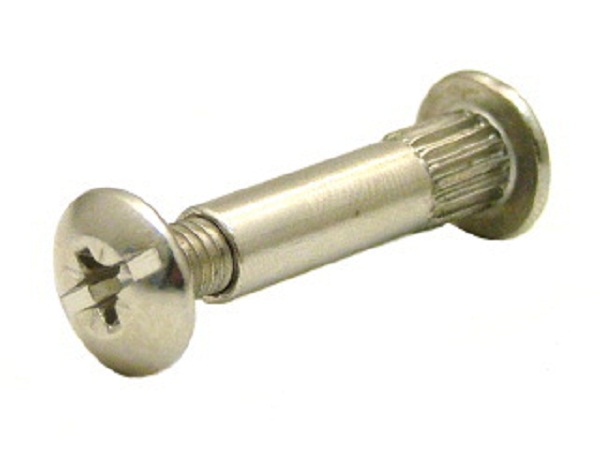

Я бы с удовольствием оставил бы всё как есть. Но какое крепление для заготовок сделать на фанерном основании, обтянутом нержавейкой?
Может использовать вот такие стяжки?
7904408.jpg (3079 просмотров) <a class='original' href='./download/file.php?id=64940&mode=view' target=_blank>Загрузить оригинал (33.84 КБ)</a>

Можно, но есть втулки резьбовые специально для дерева, на ebay продают, ключевое слово nut rivet
