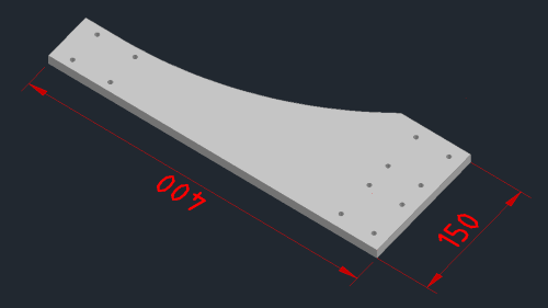

Вот это пример того, что будет. Немного уточнится количество и месторасположение отверстий. Но сложнее форм не будет. Это самая сложная.
Пример.png (2217 просмотров) <a class='original' href='./download/file.php?id=54209&mode=view' target=_blank>Загрузить оригинал (15.09 КБ)</a>
Сообщения: 5886
Re: Посоветуйте какой купить
Вы троллите что-ли ?
Где чертеж с допусками :) ?
Вы принимать как будете ? Размер 400 и размер 150 измерянные рулеткой ?
У меня 400мм по-моему самый длинный рельс :)

Если 400 это самая большая длина, то могу сделать обработку. Только проект до конца начертите.

Зачем, кстати, деталь такой формы? Если это боковина портала, то вполне можно обойтись прямыми линиями, без этих всяких кривых и радиусов.
И еще момент- люди вполне успешно кроят алюминиевые плиты ручками. Электролобзик решает :) все не критичные к размерам детали можно выпилить самостоятельно, далее все собрать, и уже нести этот полуфабрикат станочникам, вывести плоскости в нужных местах.
И второе- лучше некоторые детали станка делать из стали. Она дешевле, а станочникам пофигу что пилить, ст20 или д16. В итоге получим более жесткие детали по более гуманной цене.
Вооот, спасибо за конструктивный ответ!
Эти радиусом я вроде как немного материала сэкономлю под симметричную часть, чем если бы два прамоугольника было :)
Я понимаю что можно ручками. Меня тут напрягает тот момент, что отверстия на противоположных сторонах должны очень четко совпадать, а этого без сверлильника я точно никак не добьюсь ((
Из стали если только просто плоскости какие. А вот в углах сталь между собой скреплять неудобно будет - уголками не скрепишь точно и в торец тонкого листа, если без уголка, не засверлишся. А толстый стальной лист тяжеленный(

Я привел пример - сложнее форм там не будет - 100%. По сути все вообще сведется только к прямоугольникам с отверстиями.
Максимальный по длине размер - прямоугольник 550х100мм - это нижняя часть рамки станка.

Тоже интересно сколько будет стоить одна деталь неизвестной толщины учитывая, что на просьбу прислать чертеж посылают влесом.
trafbite писал(а):А т.е. у Вас стоимость реза алюминия и фанеры равны?
А почему они должны быть разные? Станок-то один и тот-же.
trafbite писал(а):А не подскажете за сколько взялись бы (можно в ЛС)?
Не видя чертежей ни за сколько.
nERV писал(а):и уже нести этот полуфабрикат станочникам, вывести плоскости в нужных местах.
Я в таком случае возьму ещё дороже: мне проще положить на станок один лист и пусть он полдня выпиливает детальки, чем тратить минут по 15 на крепление каждой отдельной детальки и выставление нуля.
Кстати, наличие торцевых отверстий тоже значительно увеличивает стоимость работы.
