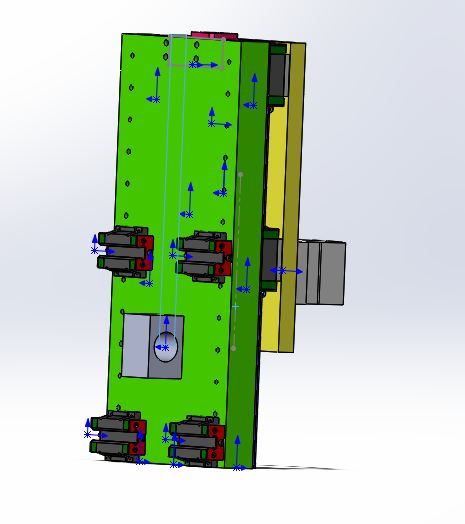

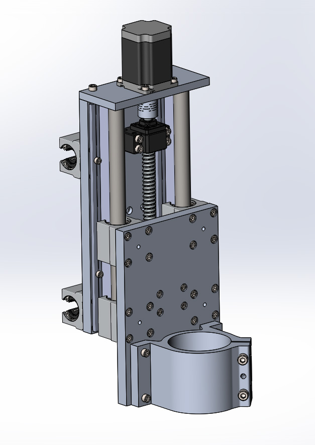

Сергей Саныч писал(а):А нужны ли на такой короткой ШВП две опоры?
Мне кажется, что да. :wik: Что особенно это важно при нагрузке вдоль Y. По крайней мере в моём представлении о прекрасном, подшипники надо устанавливать в квадрат, скорее всего по осям валов, но я сделал проще и "округлил" по габаритам корпусов.
Понятно, что такой феншуй может быть далёк от истины, но вот как-то так.

Нарисовал за выходные ось в сборе. Это вариант, если переточить ШВП на "покороче".
Все сборки с Грабкада, однако вагон времени ушел на их перерисовку под мои комплектующие. Переделывал BK12, ШВП, муфту и даже рельсы.
В дереве, наверное, треш, угар и содомия. :hehehe: Солид осваивается в боевых условиях. :beer_blow:
Axis Z.jpg (4798 просмотров) <a class='original' href='./download/file.php?id=56614&mode=view' target=_blank>Загрузить оригинал (97.18 КБ)</a>
Одна проблема точно возникла - между кареткой и кронштейном гайки ШВП зазор несколько мм. Как посоветуете поступить?
Не слишком круто я взял 16 мм дюраль? Каретка в сборе около 10 кг. Плюс шпиндель 4.5 кг. Все моторы 57HS13.
Физически ход получился 157 мм. На сколько можно рассчитывать с учётом концевиков?

2мм от каретки не проблема, если все точно будет изготовлен, у меня тоже кой где есть такие зазоры.
16мм боюсь может быть мало, я 28.5мм заложил и то сомнения есть.
модели лучше брать не с граба где рисуют все по разному, а сразу с сайта проивзодителя, опоры BF&BK и далее по списку стандартные и почти у всех производителей выложены на сайтах в 3д.

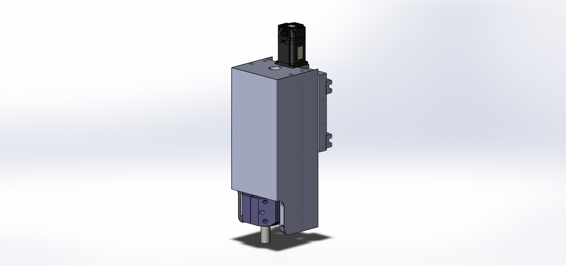

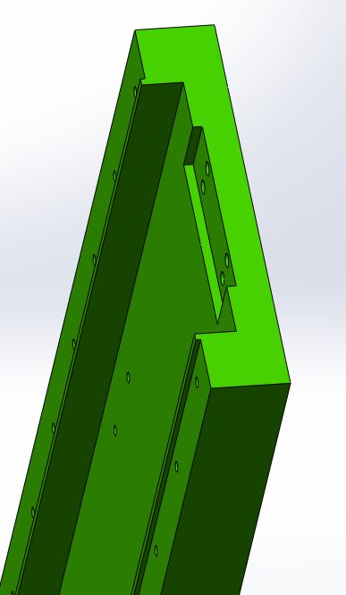

я примерно так представляю Зед:
Z.JPG (4787 просмотров) <a class='original' href='./download/file.php?id=56616&mode=view' target=_blank>Загрузить оригинал (130.34 КБ)</a>

evgenyjp писал(а): примерно так представляю Зед:
Осталась любовь к гремящим кожухам? :hehehe:

skyAlex писал(а): Осталась любовь к гремящим кожухам? :hehehe:
ты не внимательно читал мою тему :hehehe:
гремят кожухи на портале, ибо одна сторона по сути не закрплена, поэтому от них я отказался
на Зед кожух крепится плотно и жестко и выполняет защитную функцию, закрывая щель с боков между плитами Зед, ну и декоративную функцию конечно тоже ;)

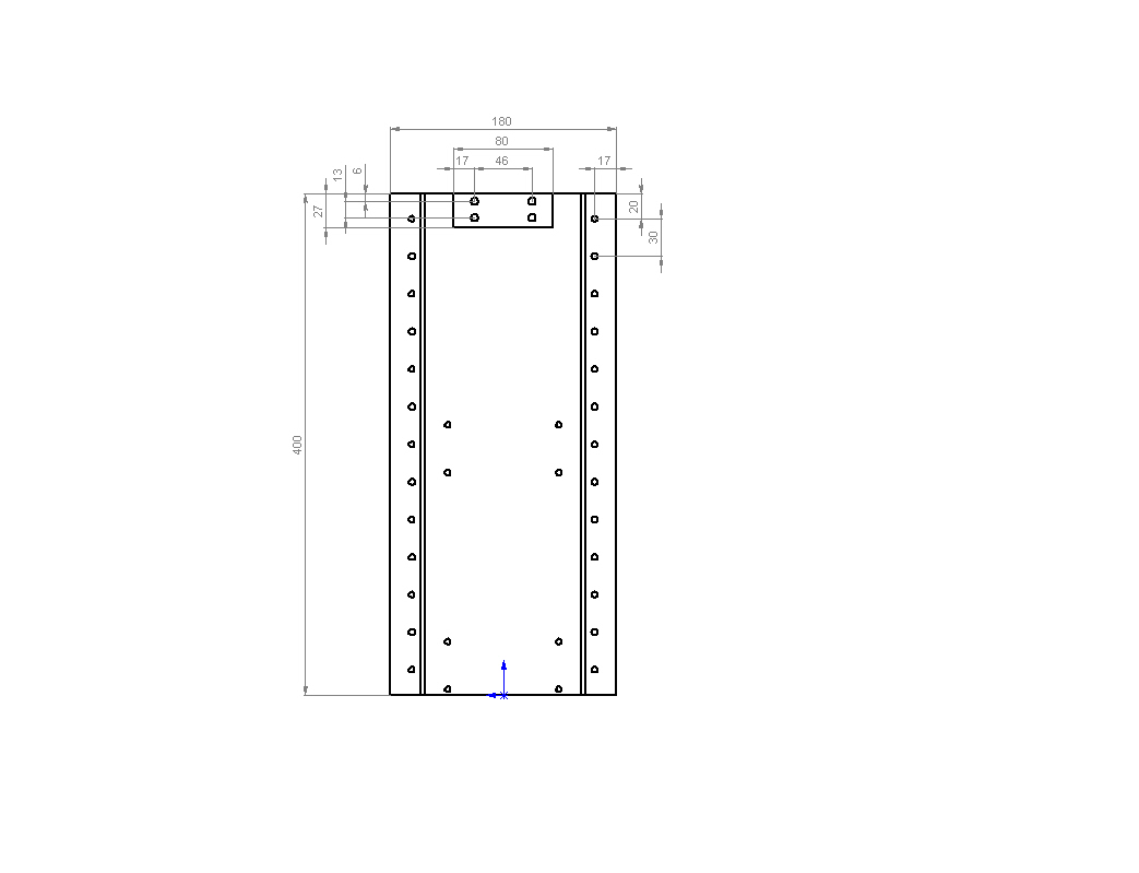

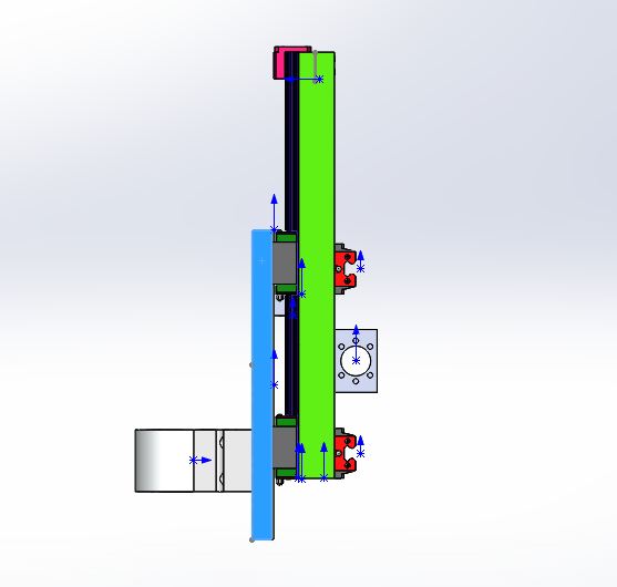

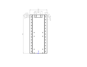

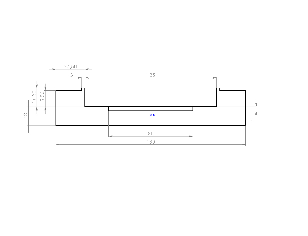

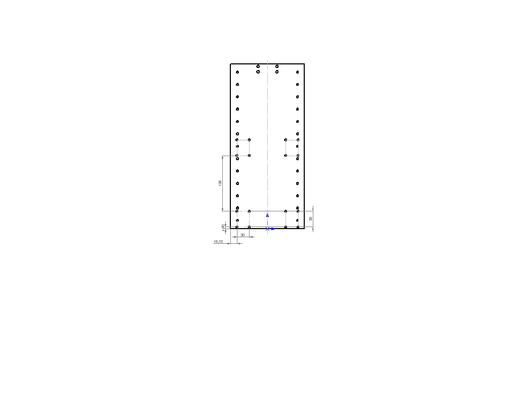

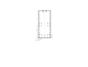

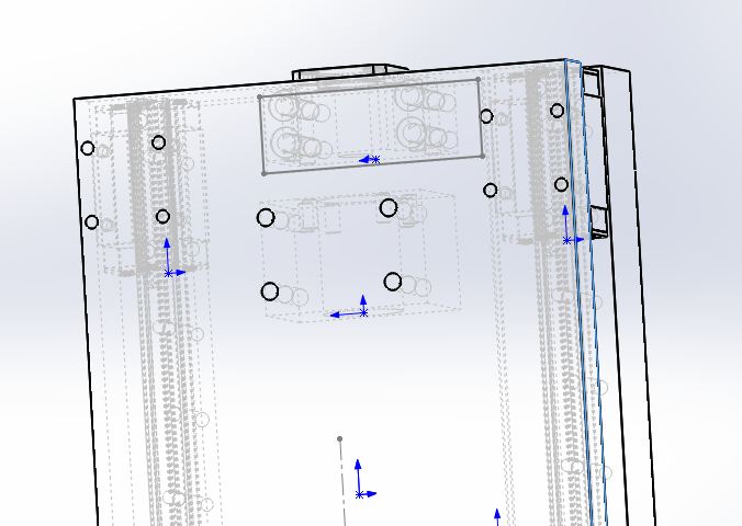

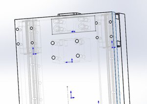

Прошу прощения что влез, не хочется создавать еще одну тему про конструкцию и выложу свою сборку тут.
123.JPG (4735 просмотров) <a class='original' href='./download/file.php?id=56620&mode=view' target=_blank>Загрузить оригинал (28.6 КБ)</a>
Z1.JPG (4735 просмотров) <a class='original' href='./download/file.php?id=56621&mode=view' target=_blank>Загрузить оригинал (24.19 КБ)</a>
Z2.JPG (4735 просмотров) <a class='original' href='./download/file.php?id=56622&mode=view' target=_blank>Загрузить оригинал (47.13 КБ)</a>
Z3.JPG (4735 просмотров) <a class='original' href='./download/file.php?id=56623&mode=view' target=_blank>Загрузить оригинал (32.16 КБ)</a>
верх.JPG (4735 просмотров) <a class='original' href='./download/file.php?id=56624&mode=view' target=_blank>Загрузить оригинал (44.19 КБ)</a>
зад.JPG (4735 просмотров) <a class='original' href='./download/file.php?id=56625&mode=view' target=_blank>Загрузить оригинал (38.64 КБ)</a>
перед.JPG (4735 просмотров) <a class='original' href='./download/file.php?id=56626&mode=view' target=_blank>Загрузить оригинал (51.01 КБ)</a>
материал: сталь; проф направляющие на 15; ШВП 1605 на опоре BK.
крепление шпинделя будет ниже. ход оси 16см +-1см

SGStandart
Кронштейн шпинделя должен быть закреплён на самом низу каретки. Это из того, что мне чайнику бросается в глаза.
