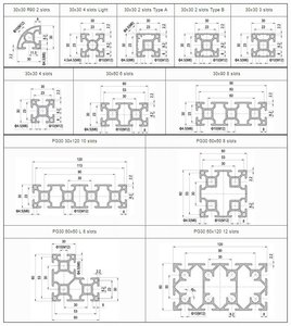

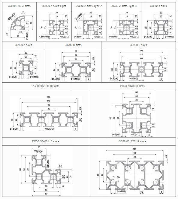

просто как пример посмотреть сечения
чертеж.jpg (3046 просмотров) <a class='original' href='./download/file.php?id=51574&mode=view' target=_blank>Загрузить оригинал (120.54 КБ)</a>

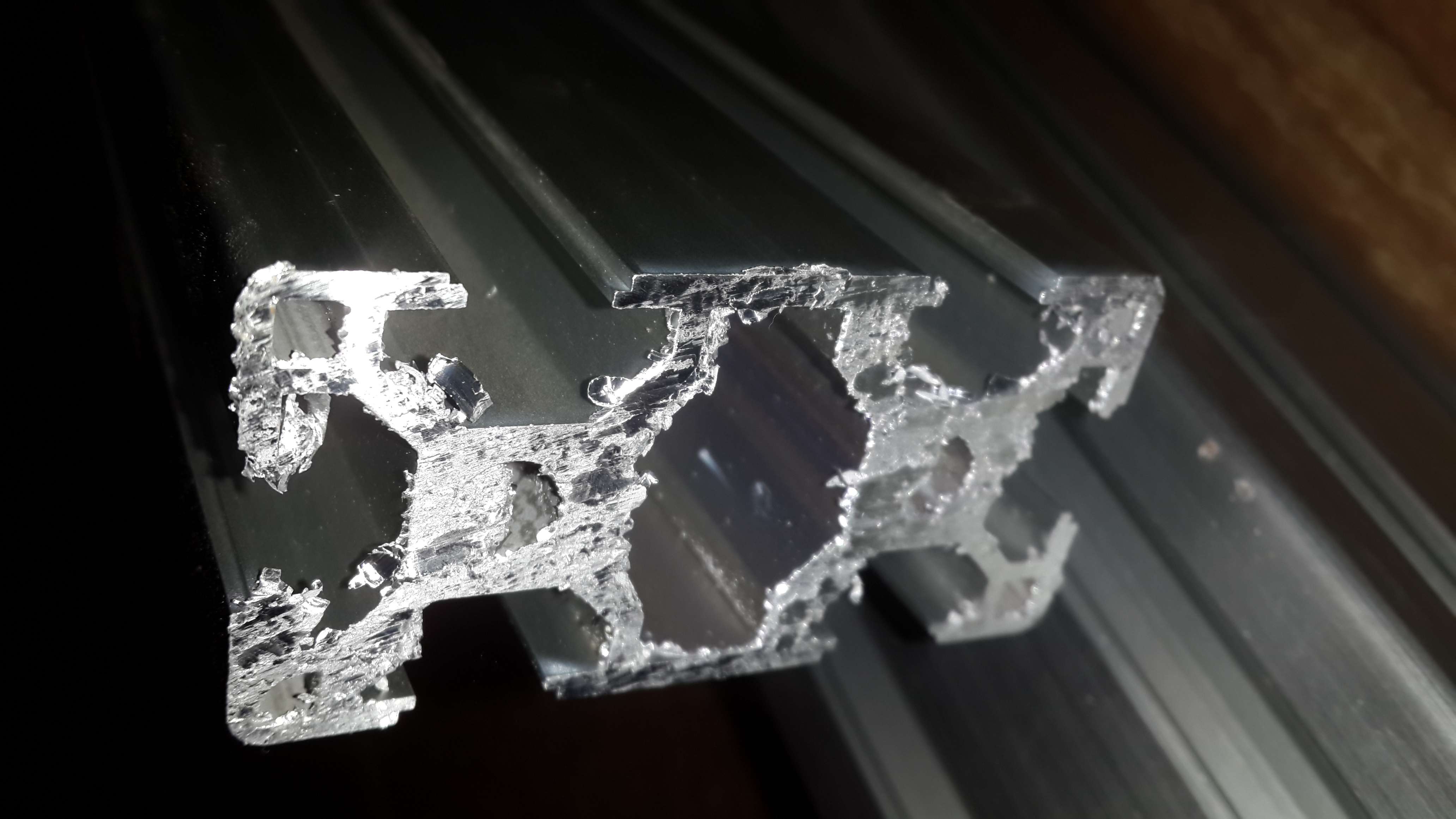

Подскажите пожалуйста - чем смазать отрезной диск (с победитовыми напайками - по металлу) чтобы чисто резал алюминиевый профиль, а то он за пилой тянется

mikle писал(а):Подскажите пожалуйста - чем смазать отрезной диск (с победитовыми напайками - по металлу) чтобы чисто резал алюминиевый профиль, а то он за пилой тянется
сам себя процитировал - просто забыл написать - мазал маслом синтетикой ., брызгалкой силикона, даже моющим средством, неплохо, но хотелось чтоб совсем хорошо
Re: предлагаю к продаже шаговые - цены адекватные
Это больше похоже на тупой диск и/или малую его скорость.
tooshka
Сообщения: 1760
Репутация: 209
Откуда: Нижний Новгород
Сообщение tooshka »
А диск то по алюминию? Должен быть обратный зуб 5-6 градусов. Зубов чем больше тем лучше. На 300 пилу 105 зубов.

tooshka писал(а):А диск то по алюминию? Должен быть обратный зуб 5-6 градусов. Зубов чем больше тем лучше. На 300 пилу 105 зубов.
Совершенно верно. Бывают еще в продаже алюминий-пластик.
Мажу обычной свечкой, восковой вроде бы...
