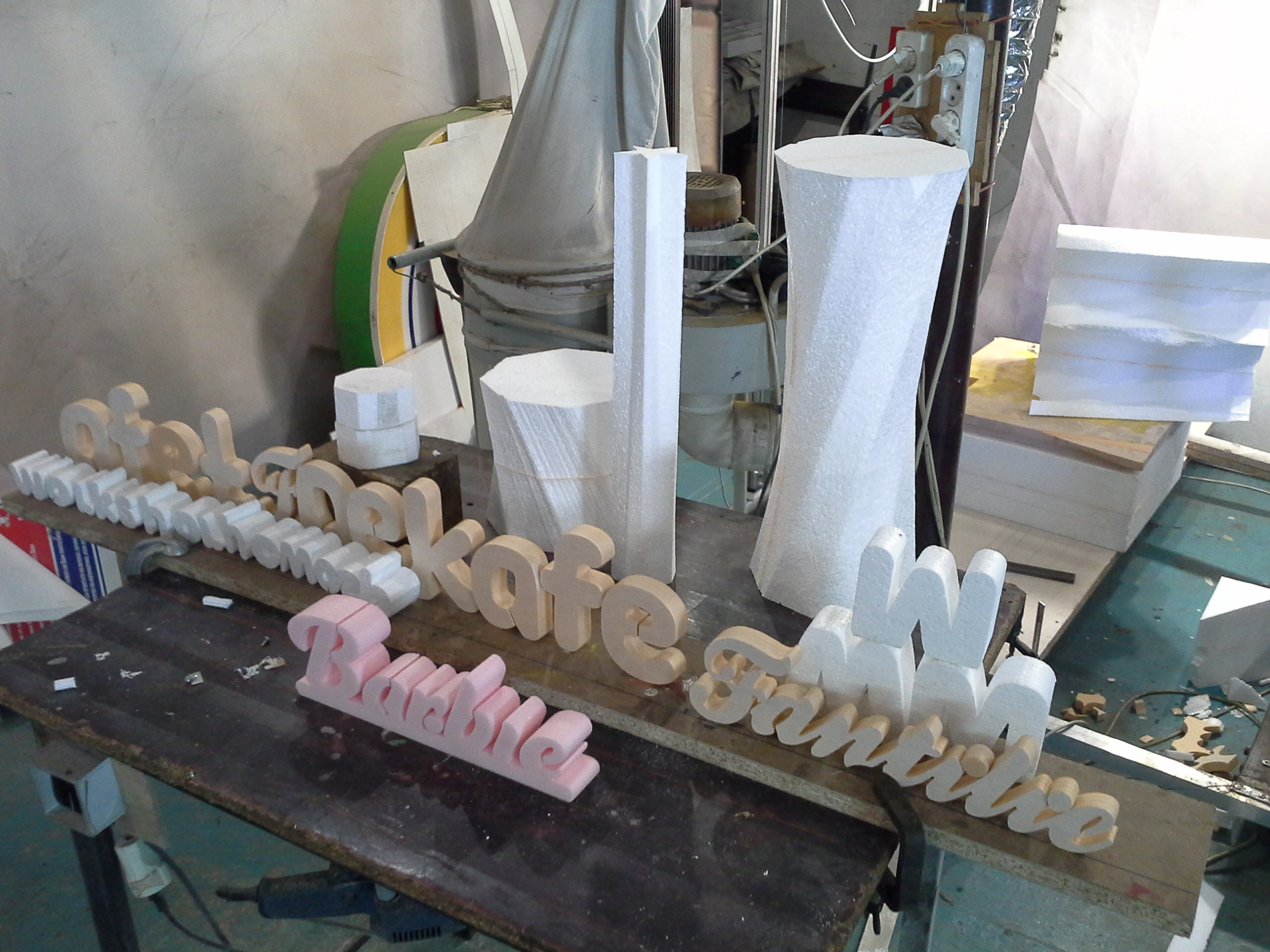

Draco писал(а):программа именно к станку привязана..., пробывал не работает
Программу можно и другую пользовать, на сегодня есть варианты для 2х и 4х осевого пенореза, но пока не нашел какой программой генерить кот для пенореза с поворотным столом. Но без стола в полне себе работает....
