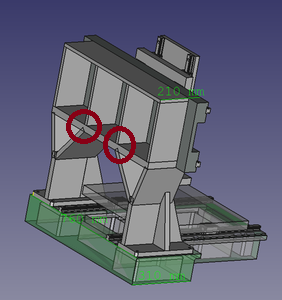

going писал(а):Вооружившись FreeCAD и SW в настоящее время рисую и испытываю на жёсткость. Условия моделирования статических усилий: При силе 200 кгс. на фрезу максимальное отклонение не должно превышать 0,01 мм.
В умной книжке по проектированию изделий из чугуна читал, что не рекомендовано иметь ребра в таком виде
Сместить надо наклонные от вертикальных
не рекомендовано
не рекомендовано

jo_key писал(а):Сместить надо наклонные от вертикальных
Лучше вообще уйти от наклонных - будут рвать/коробить верх.
going
Сообщения: 523
Зарегистрирован: 29 сен 2013, 20:55
Репутация: 129
Настоящее имя: Леонид
Откуда: г.Киров
Re: Станочек из чугуна 450х450х150
Сообщение going »
Fisher писал(а):Лучше вообще уйти от наклонных - будут рвать/коробить верх.
Имеется ввиду во время отливки?
Платы: BPI-M3, BPI-A64, OPI-PC2
А почему?
