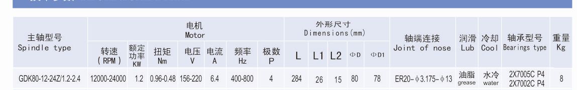

В каталоге вообще написано 400-800.
Clipboard01.jpg (6878 просмотров) <a class='original' href='./download/file.php?id=115494&sid=bd799070cc09147eb0f2285ac80a3eff&mode=view' target=_blank>Загрузить оригинал (40.38 КБ)</a>
Судя по вилке напряжения, получается, что 800 Гц...

MGG писал(а):Я вот про напряжение не до конца понял, постараюсь завтра позадавать вопросы напрямую, чтоб все нюансы уточнить.
Ды чо там понимать. 99% что первое значение для 400 Гц, 220 В для 800 Гц.

есть у нас "сверлильный" шпиндель, до 12 тыс.об. Многополюсный. Его можно крутить обычным частотником на 400 Гц с настройками от 50 до 400 Гц, т.е. примерно от 1500 до 12000 оборотов.
Но можно к нему подключить частотник до 800 Гц, и тогда чисто теоретически можно его разогнать до 24 тыс.об.
В то же время есть шпиндель, тоже многополюсный, с оборотами от 12 до 24 тыс. Его так же можно крутить и стандартным, и не очень частотником (вроде как). Но при этом мощность его указана как 1.2 кВт, а в описании указано, что частотник нужен от 400 до 800 Гц, что как раз соответствует заявленным оборотам (12-24 тыс.).
Выходит, между ними разницы нет? Или же разница в том, что второй нельзя крутить на оборотах ниже 12 тысяч?

Umnik писал(а):Выходит, между ними разницы нет? Или же разница в том, что второй нельзя крутить на оборотах ниже 12 тысяч?
существенной нет. И то, и то - асинхронный двигатель ))) ВОпрос только какая базовая частота и напряжение на ней.
Ну и другие параметры помельче )
