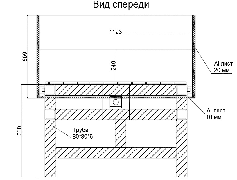

michael-yurov писал(а):Почему перемычка толще боковин?
Должно быть наоборот.
На боковины действует сгибающее усилие, а перемычке достаточно выдерживать перпендикулярность боковинам.
Ага, понял ошибку, сделаю наоборот. А если стенки портала сделать из Al листа 15 мм, перемычку из 10 мм Al? А вот чем заменить 16П, непонятно. Надо наверное тоже брать Al швеллер, но он должен быть толстым тоже???
Re: ЧПУ станок с рабочим полем 1300*2000 мм
Для боковин 15 мм алюминий - это не слишком много, но для многих задач достаточно (если портал не слишком высокий).
А для перемычки, как мне кажется, хватит и 5-7 мм.
Хотя можно к ней добавить пару ребер, чтобы она не могла волной согнуться.

А как насчёт верхней перемычки, где рельсы и швп будут. Как её и из чего лучше сделать?

Или лучше оставить какой есть, из П16 и 10 мм стальных пластин?

А почему бы и боковины не сделать из п16? В любом случае, это будет жестче, чем листики из 10мм стали.

Если боковые тоже сделать из П16, получится какая то крестьян из металла. Не эстетично

Если раму сделать из трубы 60*60*5 - нормально будет или лучше 80*80*6? :thinking:
sheverigor писал(а):или лучше 80*80*6?
Лучше будет, а из этих
sheverigor писал(а):из трубы 60*60*5
можно сделать укосины.

Predator, ок, буду тогда из 80 делать раму. Позже выложу ее.

Вид спереди. Прошу комментарии и пожелания в студию!!! Высоту портала могу уменьшит еще на 50 - 70 мм (если это необходимо). Можно еще как то ребра жесткости по бокам придумать. Но скорей всего заменю Al на металл - 10 мм, т.к. он дешевле в 10 раз получается. Места стыков буду варить (если металл)
вид.jpg (2966 просмотров) <a class='original' href='./download/file.php?id=53049&mode=view' target=_blank>Загрузить оригинал (111.47 КБ)</a>
Портал хочешь гонять на одной ШВП по центру станка на длине 2000 мм?

Да, только у меня там не совсем 2000 мм, где то получается 1870 мм и из них рабочее поле будет 1700 мм всего

ШВП по центру 3210 будет. Один обработанный конец с резьбой для натяжки винта. Так что не должен провиснуть

sheverigor писал(а):из них рабочее поле будет 1700
а что обрабатывать собираетесь? я бы уже в таких габаритах на дверное полотно смотрел - оно обычно 205см длиной.
sheverigor писал(а):Один обработанный конец с резьбой для натяжки винта. Так что не должен провиснуть
провиснет, вопрос только на сколько. или нагрузки на опоры будут недетские

sheverigor писал(а):Так что не должен провиснуть
Может и провиснуть, но я говорю даже не об этом, а об перекосе портала. Лучше было бы использовать две ШВП по краям либо зубчатые рейки (что дешевле).

Было задумано делать панно, аксессуары для мебели и двери тоже. Но т.к. это первый станок, то при заказе было не все учтено и продумано. Как по названию ветки видно, станок должен быть 2*1,3 м, но по сути его рабочее поле получается 1,7*1 м всего. На счет рейки или 2-х швп я уже понял, но докупать уже ничего не буду, как говорится что есть из того и надо сделать станок.

sheverigor писал(а):и двери тоже
вот тут прокол будет с длиной 1700. 2100 надо минимум имхо

Да, вот тут я уже и понял, когда начал делать чертежи.
