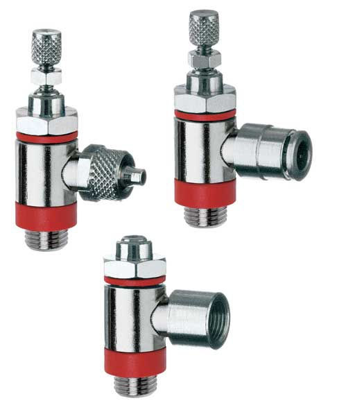

8)Пневмодроссель на панель
big_e7270e1672ef889e01eb537363e5478a1.jpg (5697 просмотров) <a class='original' href='./download/file.php?id=49900&mode=view' target=_blank>Загрузить оригинал (60.27 КБ)</a>

Пневмодроссель поищу в другом месте. У Camozzi нет модели с креплением на панель управления.
Можно ещё взять пневмодроссель в линию цилиндра перемещения зажима для регулировки скорости.
Нужен ли?
