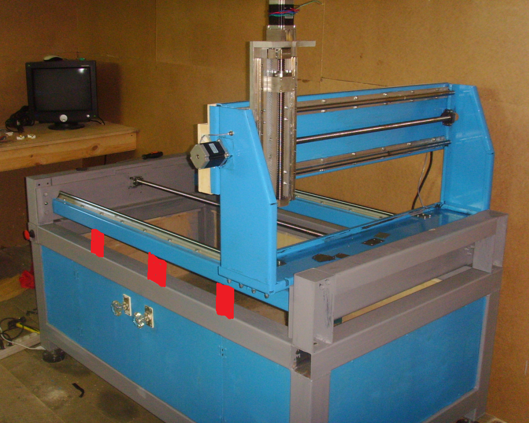

Ну вот и я дождался своей посылки. Ехала два месяца, заказывал у Славы(хотя первая доехала за месяц). Пока ехала посылка доделал что мог. Пробовал подвигать оси, вроде всё работает, оптимальные режимы пока не подбирал. Первый запуск это что-то неописуемое( :D :shock: :? ). Появились первые разочарования это конечно же рельсы, но в принципе всё ездит не плохо, посмотрим как в работе.
Появилось много вопросов, но пока главный вопрос не могу запустить шпиндель!
Ситуация такая имеем шпиндель GDZ 1.5, частотник micno. Как правильно задать параметры шпинделя в настройках частотника.
Частота 004.00 или 040.00
Мощность 0001.5 или 1500.0
Пробовал делать авто настройку первый вариант без нагрузки вылезла ошибка Е-10
второй вариант с нагрузкой без ошибки
Нажимаю запуск шпинделя - шпиндель сделал несколько оборотов и остановился вылезла ошибка Е-10.

Мужики помогите запустить шпиндель!
Шпиндель не разгоняется набирает 2-3 единицы.
Проверял тестером контакты звенят.
Разбирал разъём всё нормально.
Снимаю вилку со шпинделя запускаю частотник набор оборотов идёт.
Может ещё что подскажите? :thinking:

Skorpion писал(а):Мужики помогите запустить шпиндель!
:shock: Вы так шпиндель еще не спалили??? :freak:
На частотах 50Гц его запускать нельзя!!! :pssdoff: Я это уже по видео увидел.
Модель, мануал инвертора есть? Смотрим, ищем параметры частот, напряжений, токов.

P1 - 04 Rated frequency 400 Мгц...

А если Р1-0 1 поставить? А потом 400 Мгц..

А что бы потенциометр работал P0-03 4, либо P0-04 4

опоры нада!!!жесткость возрастет.
даже пластины "в накладку" на болтах сильно помогут.

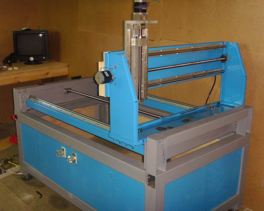

112.PNG (4116 просмотров) <a class='original' href='./download/file.php?id=59135&sid=3778de03c263f7d1606fd82b00dd9f64&mode=view' target=_blank>Загрузить оригинал (1.68 МБ)</a>
Re: Смотрим, советуем, обсуждаем.
AGP писал(а):опоры нада!!!жесткость возрастет.
А я бы вообще перевернул бы станок, чтобы стол прикрепить к голубым трубам, а портал бы открутил от горизонтальной пластины и прикрутил бы к ней с обратной стороны.
Skorpion
Сообщения: 32
Зарегистрирован: 20 апр 2015, 10:57
Репутация: 8
Настоящее имя: Павел
Сообщение Skorpion »

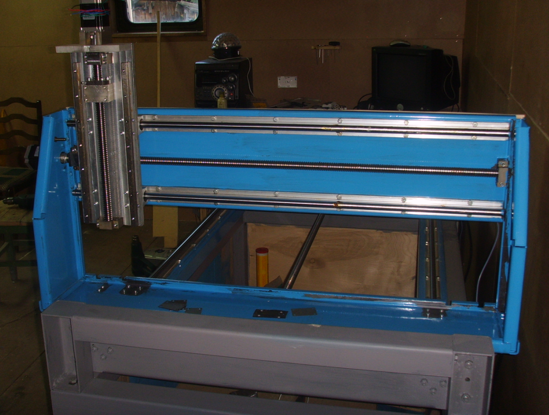

AGP писал(а):опоры нада!!!жесткость возрастет.даже пластины "в накладку" на болтах сильно помогут.
Там и так жёсткость не плохая, профиль толщиной 4 мм. п-образка с дополнительными полками внутрь.
michael-yurov писал(а):портал бы открутил от горизонтальной пластины и прикрутил бы к ней с обратной стороны.
Над этим подумаем. В портале не хватает диагональной жёсткости. Думаю пустить поперёк основания портала пластины.
Спасибо за подсказки в настройке шпинделя всё заработало.
Все оси настроил на 4м в мин. Можно и быстрее, но так как по оси Х не хватает жесткости остановился на такой скорости.
Лодочник
Сообщения: 2031
Репутация: 1835
Откуда: г.Королев
Сообщение Лодочник »
michael-yurov писал(а): А я бы вообще перевернул бы станок, чтобы стол прикрепить к голубым трубам, а портал бы открутил от горизонтальной пластины и прикрутил бы к ней с обратной стороны.
Вот с этим согласен полностью! Иначе рабочий стол будет выглядить большим мостом от берега до берега, без промежуточных опор. И если стол не будет жестким, то нет смысла увеличивать жесткость других узлов. Какая разница, что будет вибрировать стол с заготовкой или портал/шпиндель и т.п. разница лишь в точке отсчета. Необходимо обеспечить жесткость деталь - фреза. И жесткое крепление заготовки (на жестком основании) тут не менее важно!

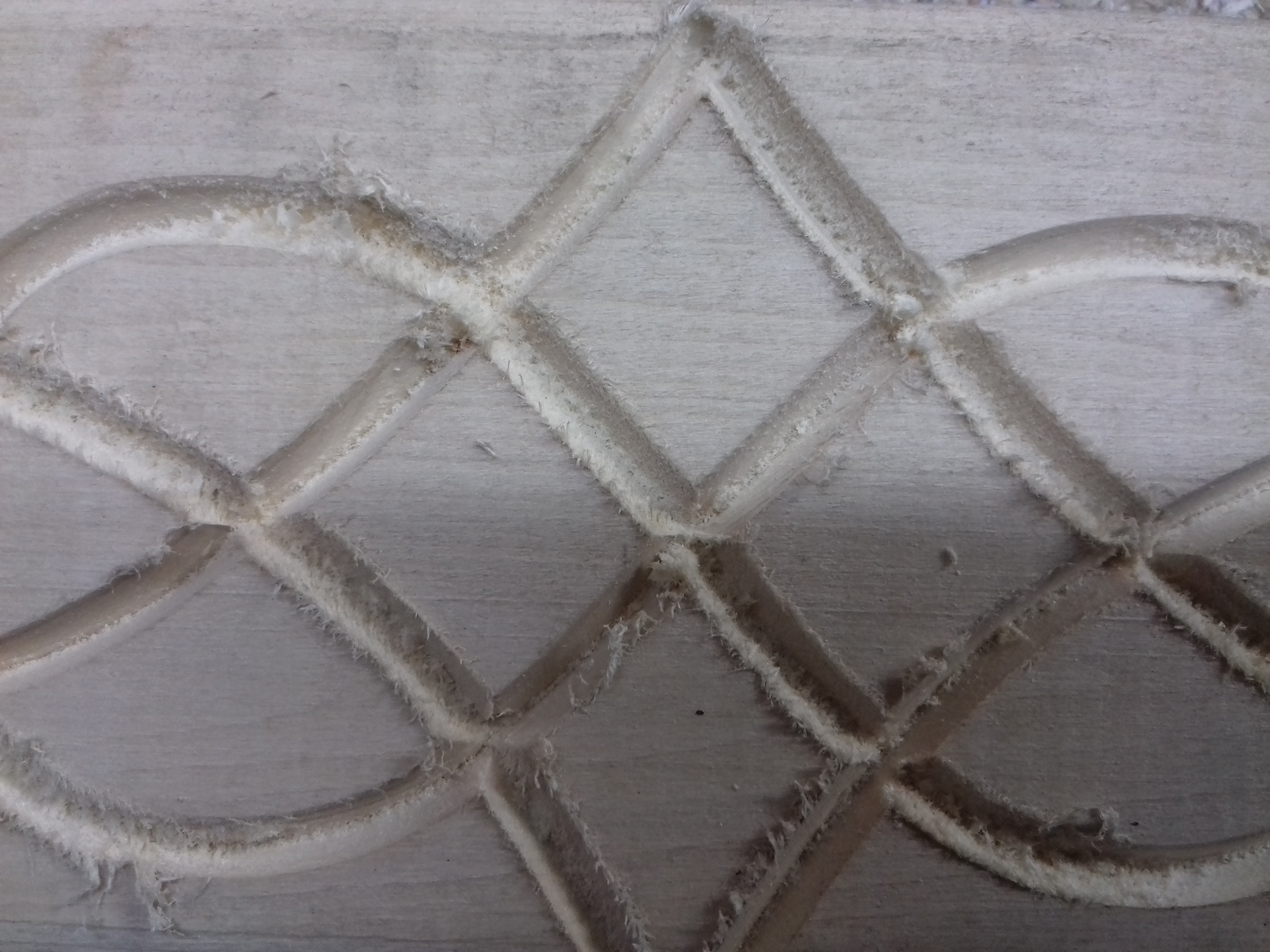

Всем привет. Наконец пришла весна.
Как избавиться от ворса. Материал сосна. Подача 2000мм в мин, 18000об. Заглубление 4 мм. Фреза конусная
