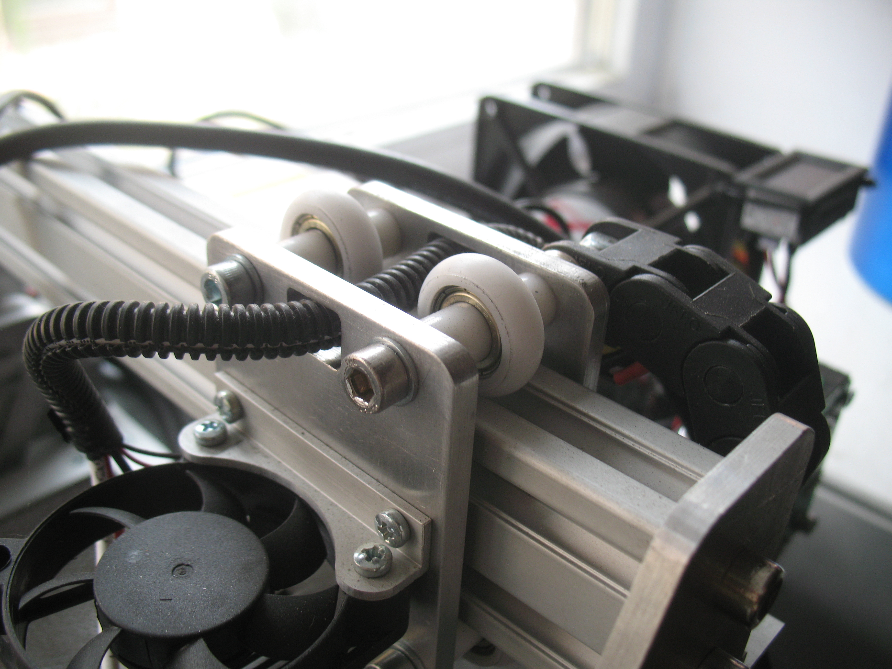

Себе на лазерный резчик я брал ролики из ремкомплекта для душевых кабин:
Ролики 001.jpg (3718 просмотров) <a class='original' href='./download/file.php?id=50241&mode=view' target=_blank>Загрузить оригинал (3.24 МБ)</a>
Дёшево и сердито.
Брал здесь: http://roliki-k-dushevym-kabinam.ru/en/
Один стоит, около 120 рублей. Купил сразу 16 штук, про запас. За месяц ежедневной 8 часовой работы поменял всего только пару.
Люфт не сильный, но 120 рублей - не деньги...
